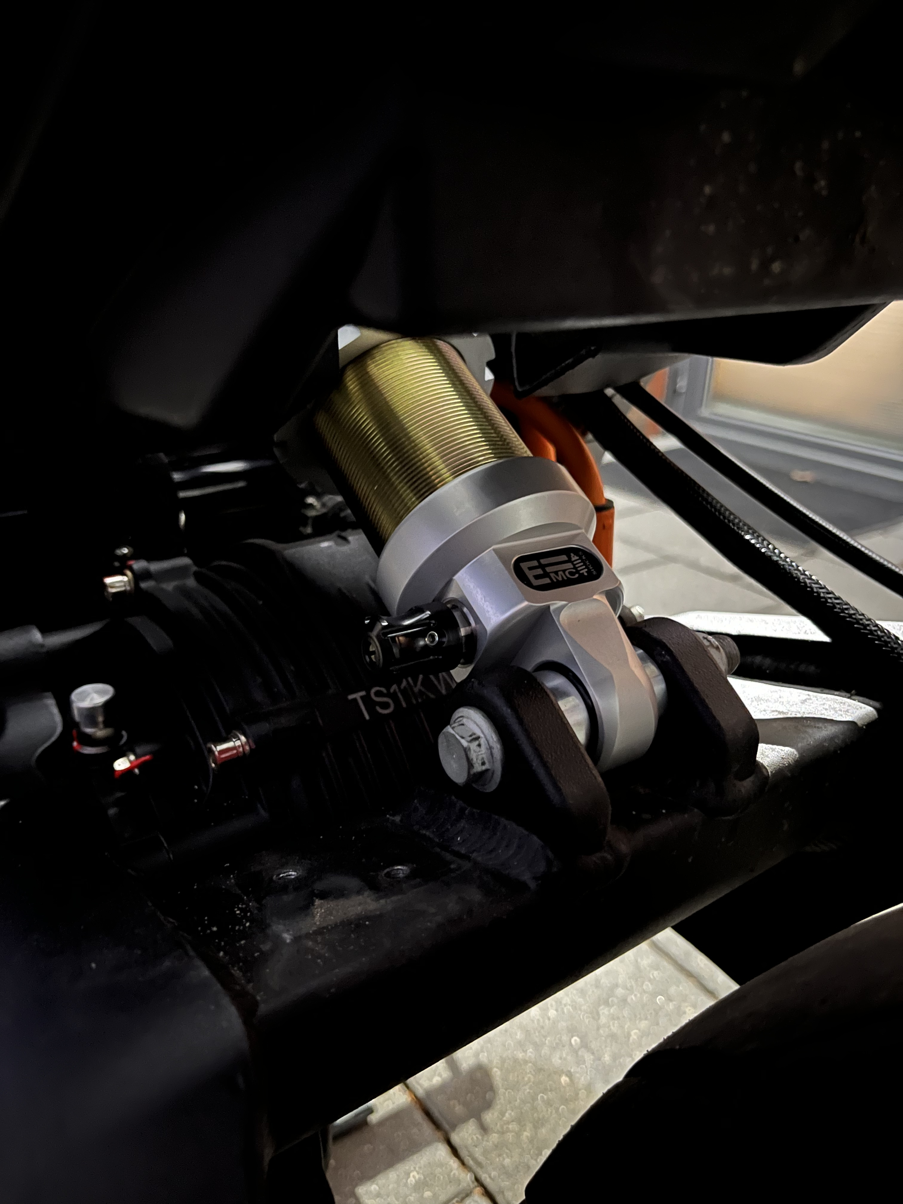

Nach 1500 km mit der Alrendo und original verbautem Dämpfer habe ich heute Vormittag den neuen Dämpfer von EMC eingebaut. Danach bin ich 3 Stunden die Straßen mit den Schlaglöchern abgefahren, die ich vorher mit dem alten Dämpfer „erfahren“ habe. Das einzige Problem danach waren bei die fast abgestorbenen Finger bei ca. 4 Grad Außentemperatur, die Bandscheiben waren aber sicher der Meinung, sie befinden sich in einem gut gefederten Auto.
Angeblich sollte bei mir ja auch schon der neue Dämpfer verbaut sein. Wenn dem so ist, möchte ich nicht wissen, wie sich dann der alte Dämpfer von Alrendo anfühlt.
Den Unterschied zu vorher empfinde ich als sehr groß, kleine und große Unebenheiten werden ganz locker geschluckt, im Fahrverhalten fühlt sich die Alrendo viel sicherer an.
Die Alrendo macht mir weiterhin extrem viel Spaß, ärgerlich finde ich nur, dass man einigen Aufwand treiben und zusätzliches Geld in die Hand nehmen muss, um ein wirklich gutes Ergebnis zu haben.

Sorry, gerade erst gesehen, das Bild ist falsch, der Dämpfer gehört natürlich anders rum. Bei diesem Bild habe ich nur die Einbaulänge geprüft. Morgen bei Tageslicht mach ich ein aktuelles.

Refadim hat geschrieben: Do 8. Dez 2022, 19:24 Nach 1500 km mit der Alrendo und original verbautem Dämpfer habe ich heute Vormittag den neuen Dämpfer von EMC eingebaut.
Besten Dank für den Bericht, ich bin ja ebenfalls auf der Suche nach einem neuen Federbein. Ich habe noch das alte und das funktioniert rein digital - entweder fühlt es sich an wie eine Stahltraverse, die jede Bodenunebenheit ungefiltert an meinen Allerwertesten weitergibt, oder es schlägt einfach mit lautem Krach voll durch.
Bist Du schon mal mit Sozia mit dem neuen Federbein gefahren?
Ist das Federbein ein "drop-in replacement" oder mußtest Du irgend einen Kunstoffteil oder Blech ausschneiden?
Hast Du einen Link wo man das Federbein bestellen kann?

stefvienna hat geschrieben: Fr 9. Dez 2022, 00:00 Bist Du schon mal mit Sozia mit dem neuen Federbein gefahren?

Das Federbein wird bei Bestellung auf das Gewicht von euch eingestellt, entweder nur Fahrer oder mit Beifahrer.
Ich habe jetzt schon ein paar eingebaut, musste nichts ausschneiden.

Bisher bin ich nur allein damit gefahren, es waren ja mal gerade 3 Stunden nach dem Umbau. Außerdem tippt sich gerade jeder an die Stirn, wenn ich sage, ich fahr mal ein wenig :roll: Mitfahren will da eh grad keiner :D
Bei der Bestellung des Dämpfers kannst Du Dein Gewicht, bei Auswahl mit Sozius auch dessen Gewicht und die prozentuale Häufigkeit des Mitfahrers angeben, die stimmen den Dämpfer dann mit hoffentlich besten Kompromiss ab.
Einfach mal auf der Seite ansehen:
https://www.emc-suspensions.fr/en/
Auf der Seite nicht „Find your Shock Absorber“ anklicken, sondern weiter unten auf das Bild mit den Motorrädern. Dann Alrendo wählen, TS Bravo wählen und dann gibt es 4 Varianten. Nach Auswahl des Dämpfers kann man auf der rechten Seite die Werte einstellen. Ich habe Typ 1 mit schwarzer Feder für 565 € plus Versandkosten, zusammen 611 €. Auswahl bei mir war zu 25% Sozius, da ich meist alleine draufsitze. Kunststoff musste ich nicht wegschneiden, obwohl es da auf der Seite steht. Der Einbau war auch einfach, der einzige Trick ist die Demontage des Tanks.
Die haben ein COC für die Dämpfer, eine Vorführung beim TÜV wird also wohl fällig für den Eintrag. Da aber kein starker Eingriff am Fahrwerk erfolgt, ist das wohl eine kleine Übung. Das mache ich nächste Woche mit dem anderen Lenker, da gibt es eine ABE, aber natürlich noch nicht für die Alrendo.

Wer nicht in Frankreich bestellen möchte, bekommt ihn auch bei mir ;) €587,-
