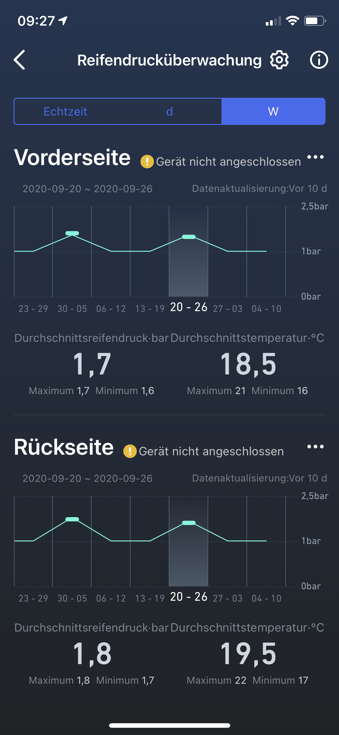

Re: Reifendruckkontrolle nachträgliche Einbindung über Bluetooth
Funktionieren die Sensoren bei dir noch?AndreBI hat geschrieben: Mi 29. Jul 2020, 13:50 So meine erste Tour mit den Sensoren war doch recht positiv. Die Verbindung ist während der Fahrt stets vorhanden und der Luftdruck wird gut berechnet nach längerer Fahrt und passt sich gut an. Soweit bin ich mit dem Gimmik dann doch ganz zufrieden.
Nun mal schauen, wie lange die Batterien halten.
Mich würde interessieren, da diese RDK-Sensoren auf App Anbindung setzen was es sonst glaube ich nur in vergleichbarer Form bei Garmin gibt, ob es eine Datenaufzeichnung gibt und einem Höchst und Tiefstwerte oder so etwas in der Art mit angezeigt werden, was bei den herkömmlichen Lenker-Display-Versionen ,wie tireMoni, das neue von Michelin, oder preiswertere Anbieter, glaube nicht angegeben werden kann. ... Und vielleicht ob die Warnmeldungsfunktion schon mal auf etwas aufmerksam gemacht hat, oder ob dir sonst durch das System irgendetwas aufgefallen ist, wodurch es seinen Nutzen demonstrieren konnte.
Ben
Sie nannten ihn Mücke
AndreBI
Bisher funktioniert alles, man kann auch gut erkennen, dass der Luftdruck sich je nach Temperatur geringfügig ändert.
Eine Benachrichtigung hab ich noch nicht bekommen wegen zu niedrigem Druck.
Im Diagramm wird immer gut in der App angezeigt, wann man gefahren ist und wie sich dann der Luftdruck verändert hat.
Es werden Höchst- und Tiefstwerte angezeigt und auch die Temperatur, die dann als Durchschnitt der jeweiligen Fahrt angezeigt werden.
Hier mal ein Bild, wo man erkennen kann, wann der Roller gefahren wurde mit welchen Daten:
