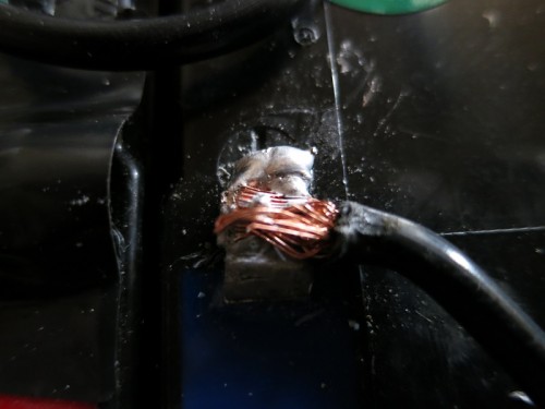

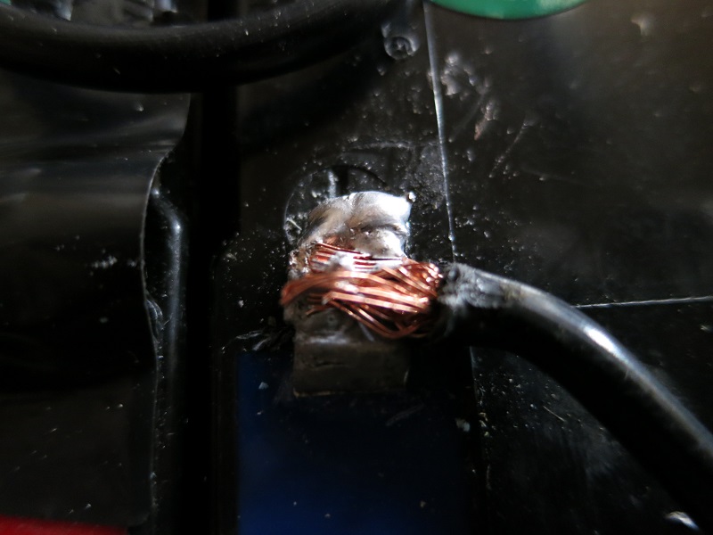

um den einen kaputten Akku im Akkupack tauschen zu können, habe alle Polisolierungen aus Heißkleber entfernt. Dabei kam diese mangelhafte Lötstelle zum Vorschein:
Bei der Kontrolle aller restlichen Akkus habe ich noch 2 weitere schlechte Lötstellen gefunden. Bei einer Lötstelle ging mit dem Heißkleber auch gleich noch das Kabel mit ab. Nur der Heißkleber hat das Kabel am Akkupol gehalten.
Als Empfehlung solltet Ihr die Lötstellen an den Akkupolen dringend kontrollieren.
Gruß Harry

Auf dem Foto hört man richtig wie der Lötkolben gebruzzelt hat bei der Montage.

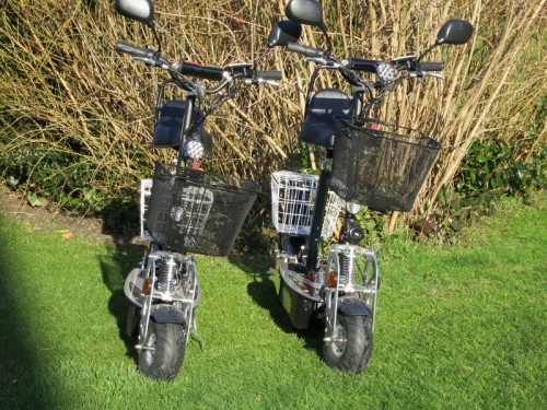

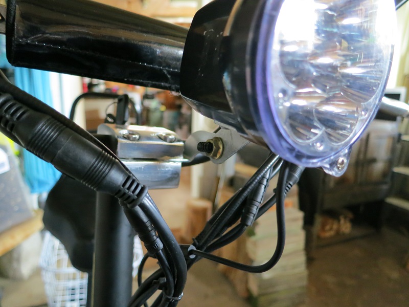

den Frontscheinwerfers kann man einfach nach oben verlegen. Das vorhandene Loch in der Halterung auf 9mm aufbohren und schon kann man die Lampenhalterung am Lenkerhalter anschrauben.
@MartinFfm,
selbst gebaute Blinken nach StVO sind mein nächstes Projekt, es wird aber noch ein paar Wochen dauern.
@MartinFfm,
Gruß Harry

Woah! Die Blinker würd ich gern auch haben! Mein Mach1 ist bei DPD, die sollen sich beeilenHarry hat geschrieben:Hallo,
<Bild entfernt>

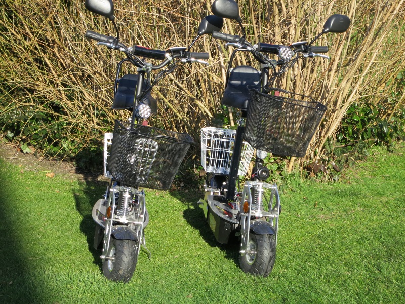

auf dem Foto ist der Unterschied zwischen Original und höher angebrachtem Frontscheinwerfer und Einkaufskorb zu sehen.
Die Halterung des Einkaufskorbs ist sehr solide. Für normale Einkäufe vollkommen ausreichend aber für einen zweiten Akku natürlich nicht geeignet. Der keilförmige Klick-Verschluss ist nicht besonders Passgenau, so dass der Korb in der Halterung zu den Seiten hin wackelt.
Gruß Harry
