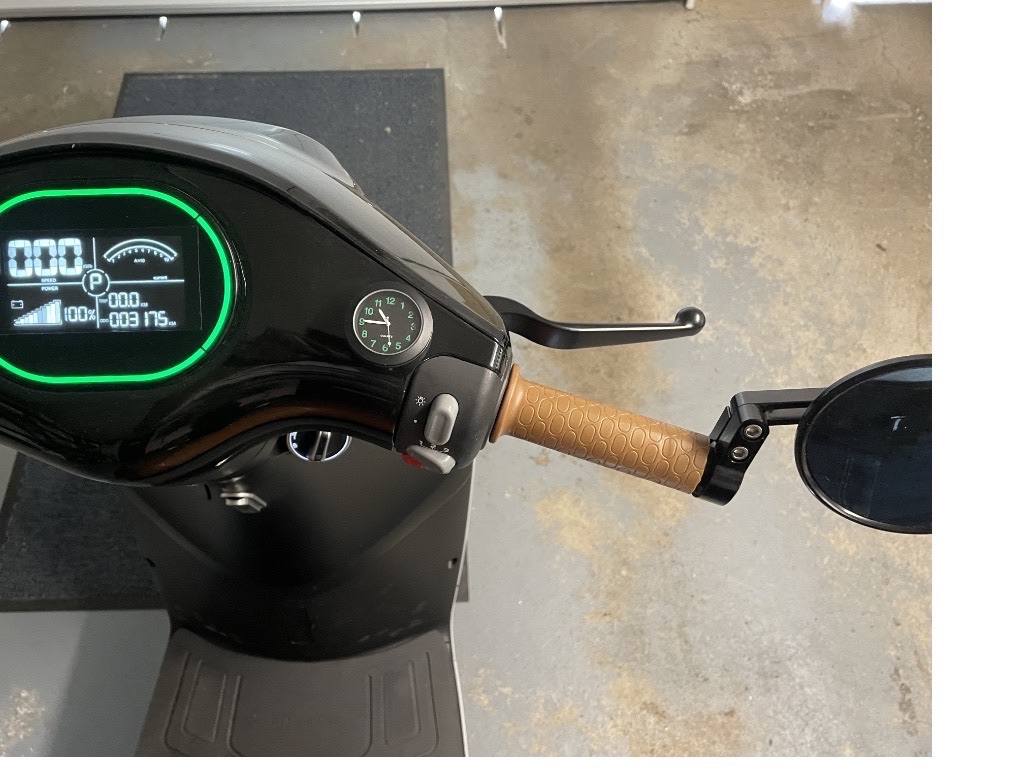

Die Uhr ist in der bei mir freien Spiegelhalterung verschraubt.
Dafür habe ich aus einer M8-Schraube einen Doppelgewindebolzen M8x10 auf M5x5 gemacht, damit kann dann die Uhr eingeschraubt werden und ist mit ein wenig Loctite Schraubensicherung auch klausicher.
Die Uhr gibt es dort : https://smile.amazon.de/gp/product/B08 ... UTF8&psc=1

Super!
Ich werde auch machen.
Danke schön!

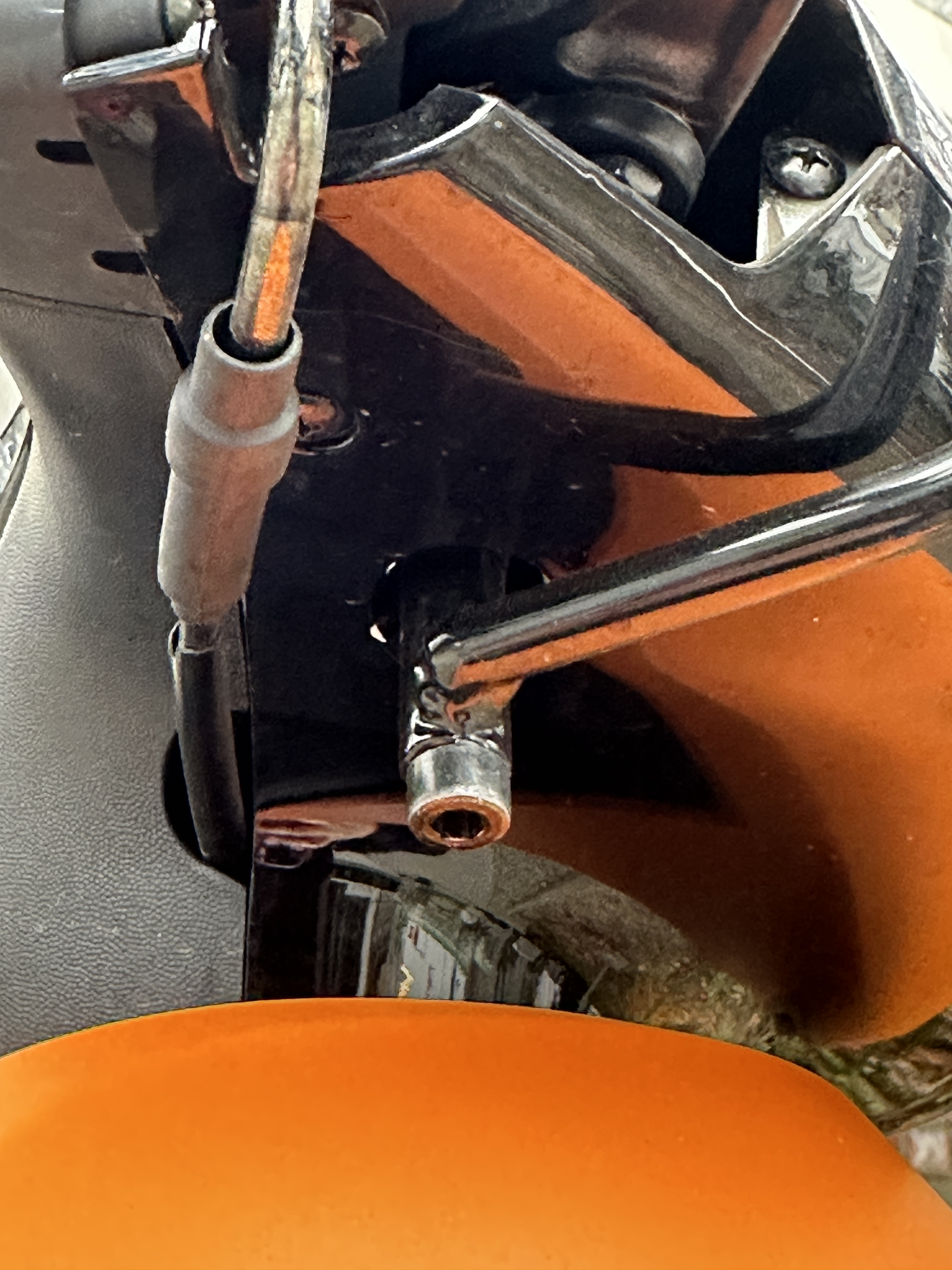

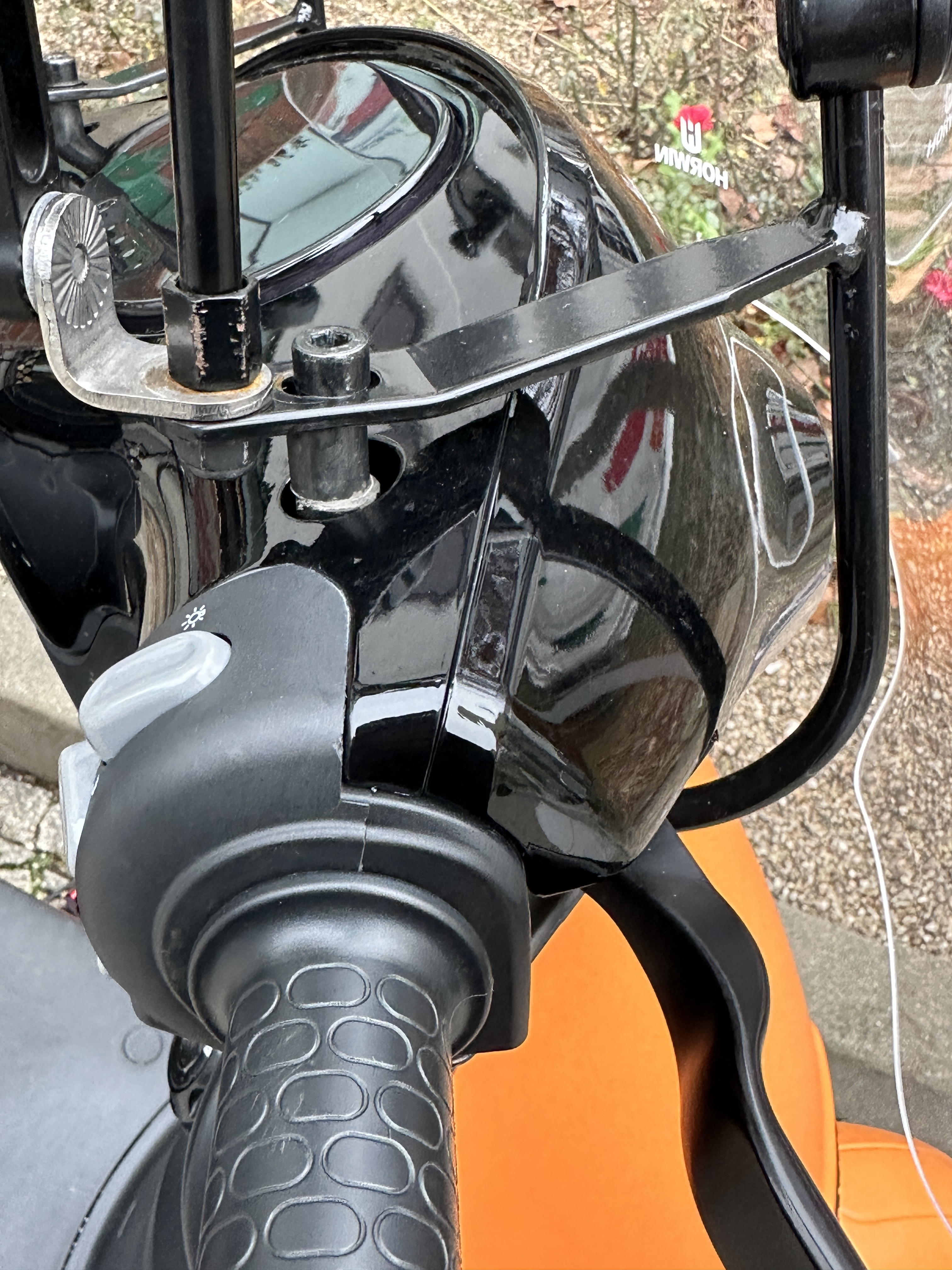

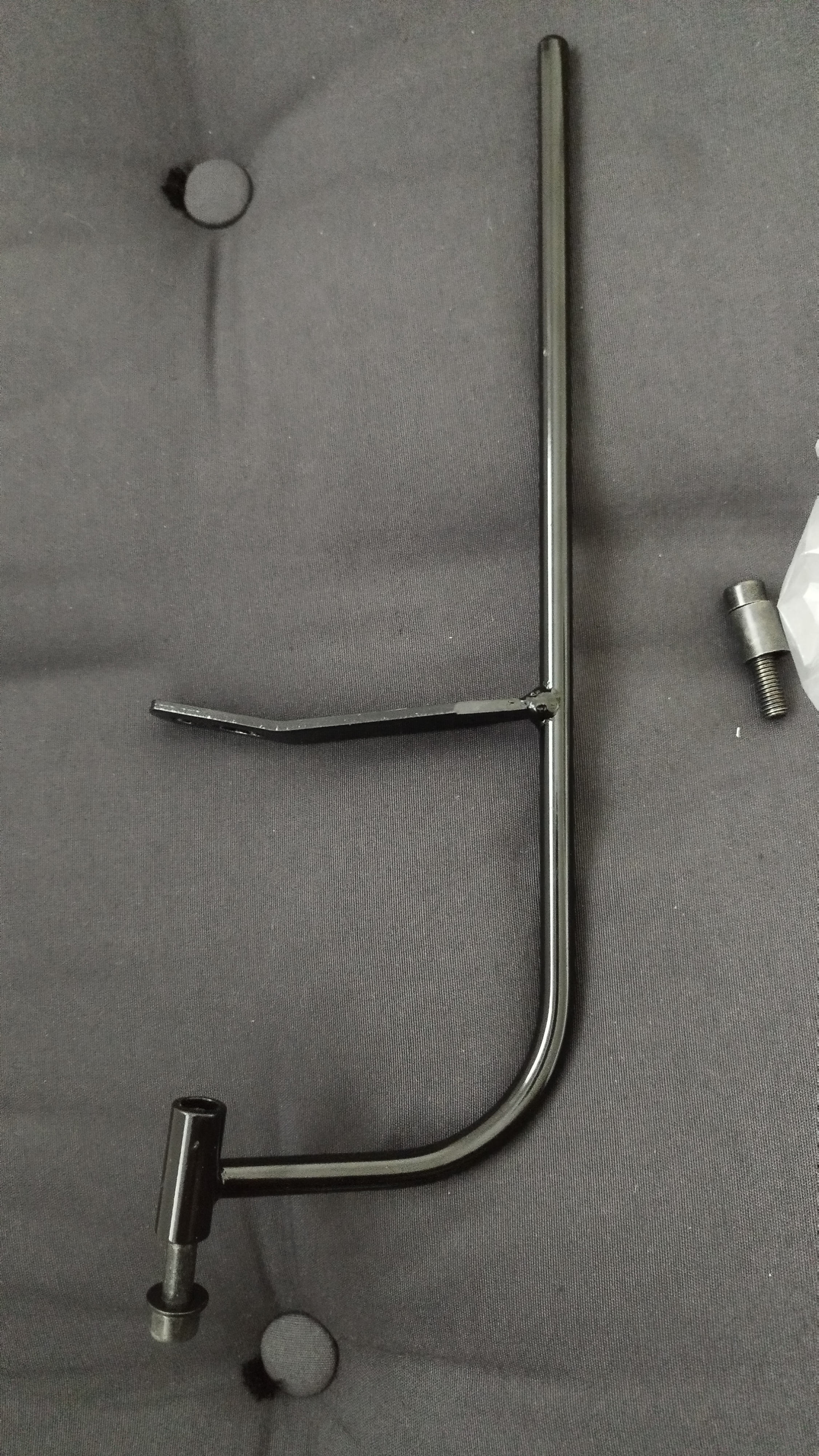

HorwinKing hat geschrieben: Mi 22. Dez 2021, 13:54 IMG_20211222_134025.jpgIMG_20211222_134035.jpgIMG_20211222_134048.jpgIMG_20211222_134056.jpgIMG_20211222_134111.jpg
Hab mir für den Winter auch ein hohes Windschild gekauft, das liegt aber noch hier rum weil ich es auf die schnelle nicht gecheckt habe und auch keine Anleitung dabei liegt. Hat das Teil jemand erfolgreich installiert und kann helfen?
Dieses Teil habe ich (es steht Horwin als Hersteller dran und auch auf der Scheibe)
https://www.zandri.de/windschutzscheibe ... e=DE#clerk
Da man es auf den Bildern im Shop nicht gut sieht im Anhang ein Foto von der Halterung, die irgendwo an dem Lenker befestigt werden muss.. Ich habe den EK1, sollte aber genau gleich wie beim EK3 sein.

Ich hab auch von dem Händler das Windschild geholt. Es scheint ein Anderes/Neues oder nur ein kompatibles zu sein.
Das Anleitungvideo (https://www.youtube.com/watch?v=uwYgC2Lw9gQ) hat mir geholfen, jedoch muss das noch extra über die Spiegellöcher festgemacht werden. Das steht ein bisschen höher also Abstandshalter nicht vergessen.
Die Spiegel kommen dann mit den beiliegenden Mutter über die extra Löcher am Windschildhalter dran. Nicht ganz perfekt aber helfen tut es bei der Kälte.
