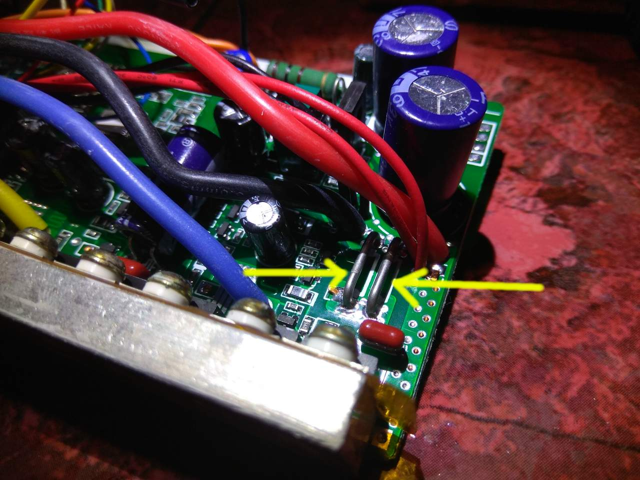

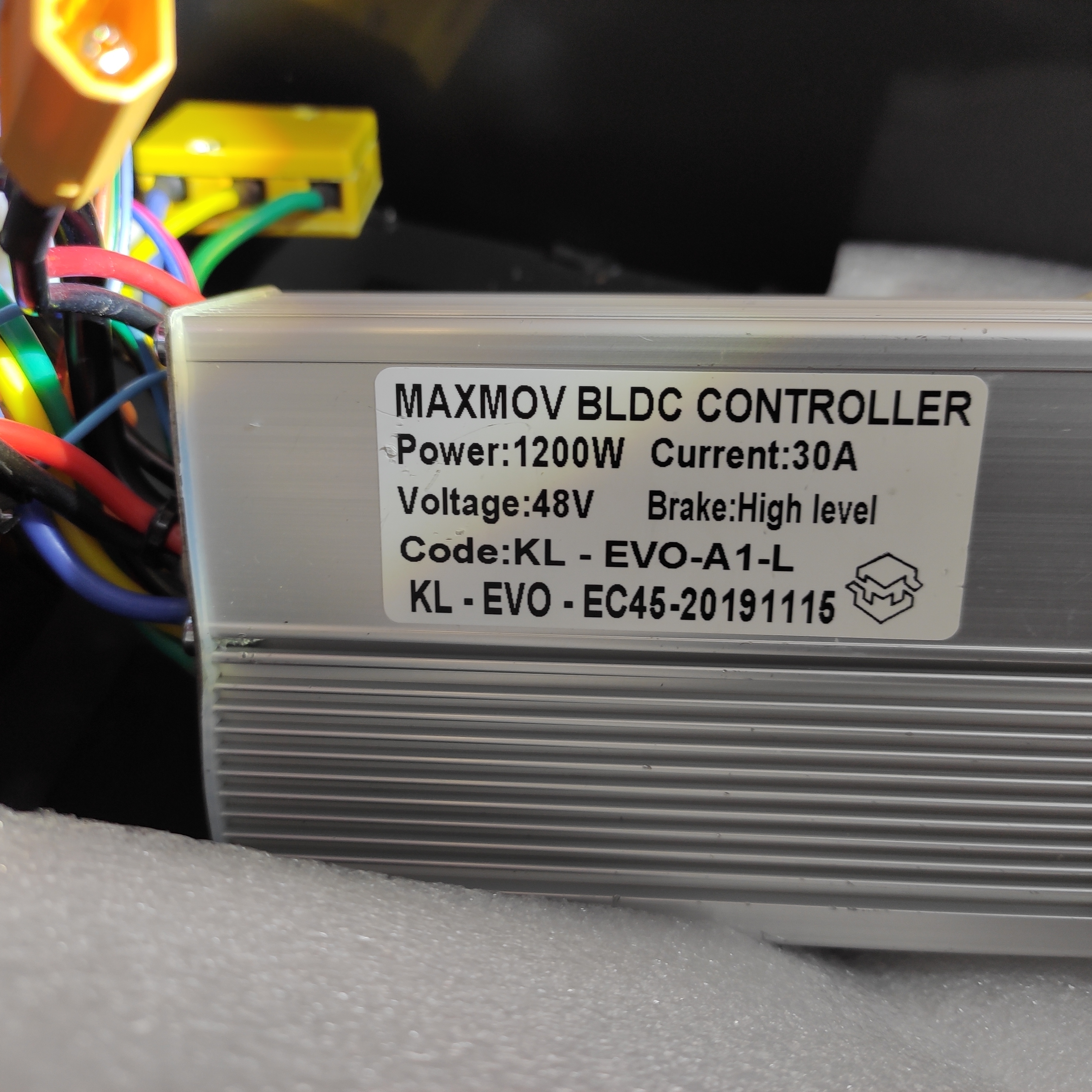

ich mach mal fotos von meinem 1200 watt controller, ist ja praktisch genau der selbe. ich male das dort mal ein was ich gemacht hab und erkläre das mal.
den controller einfach öffnen in dem man die 5 schrauben an der längsseite heraus dreht und dann die 5 schrauben am kabelstrang. dann kann man die controllerplatine einfach herausziehen.
auf dem bild sieht man die beiden draht-shunt-brücken, die werden einfach nur mit lötzinn "aufgedoppelt"...versuchen den lötzinn gleichmäßig mit dem lötkolben aufzutragen. eigentlich ganz einfach aber das ganze ist doch recht klein und man braucht schon ein bißchen geduld. nicht gleich zuviel lötzinn auflöten. nicht beide brücken miteinander verbinden.
ich hab auf der rückseite der platine wo die beiden brücken in der platine stecken noch jeweils eine drahtbrücke aufgelötet. das hat dann den output auf satte 2200 watt erhöht aber das war defintiv zuviel des guten. das führt dann dazu das der controller beim start mit vollgas einfach aus geht.
ich habe sie dann wieder entfernen müssen und das einfache "auflöten" auf die drahtbrücken genügt völlig und steigert den output auf 1800 watt. das genügt völlig und man riskiert keinen overload in dem der controller abschaltet. auch riskiert man so nicht den vorzeitigen hitzetod. also eine recht stabile leistungssteigerung. bin jetzt damit schon wieder 20 km gefahren und muss sagen einfach super. vorhin auf dem heimweg sogar mal ganz locker an einer S51 drangeblieben und die ist nun wirklich nicht langsam :D

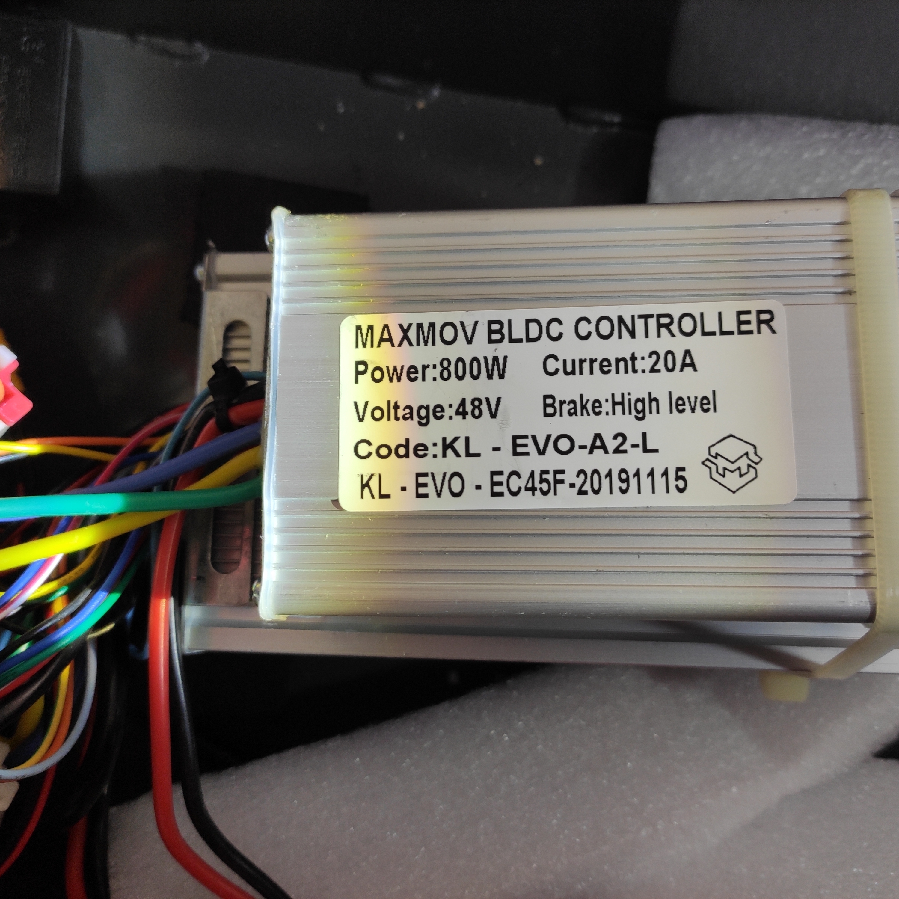

bin für fast jedes Experiment zu haben. Ich muss nur vorher noch was probieren, den bei meinem Dual ist es so, dass, wenn nur mit dem hinteren Motor gefahren wird, er gerade so auf 25 kmh kommt. Wenn man den vorderen dazu schaltet, zieht er mächtig an, aber kommt auch nur auf 40-43 kmh. Ich bilde mir aber ein gesehen zu haben, dass am hinteren Motor der 1200W Controller hängt, und vorne der 800W Controller. Rein vom Gefühl hat man den Eindruck, es wäre genau andersherum.

also wenn dann müsstest beide controller-shunts "aufdoppeln", soll ja auch irgendwo gleichmäßig sein. ja und und nur mit dem hinterrad-motor schaffst du nur 25 km/h ? das wäre ja seltsam bzw. eigentlich auch nicht seltsam. bei mir mit einem motor ist es ja so mit stufe 1 weniger leistung auf meinem hinterradmotor aber da komme ich schon auf 27 km/h. bei stufe 2 dann volle power. naja dann haben die beim dual stufe eins weniger power und nur motor hinten geschaltet. stufe zwei dann beide motoren mit voller leistung. aber ähnliches schrieb auch schon villaxfit mit der höchstgeschwindigleit das er die 45 nicht schafft. also das find ich schon vom hersteller aber ne schwache kür. meiner hat ja mit 48 volt auch nur echte 43 km/h geschafft. erst mit dem 52 volt akku ging es ja nach oben.
aber weisst was mir dazu auch noch einfällt ? wenn ich jetzt ihr wäre mit dem dual, ich würd irgendwie zusehen auch vorne entweder den 1200 watt controller einpflanzen oder von meinem den 1000 watt. ja ich weiss da ist das problem mit dem stecker, der 1000 watt hat 10 pin hauptstecker und die anderen 8 pin. wie ich aber gesehen hab kann man die stecker umlöten. also möglich ist das. man muss nur ruhige hände wie ein chirurg beim löten haben und ein adlerauge und aufdröseln welcher pin wo hingehört. da hab ich aber im netz auch schon schaltpläne gefunden wozu was auf so einem controller dient. also ich seh da echt noch tuning und bastelpotenzial in den evo´s :D

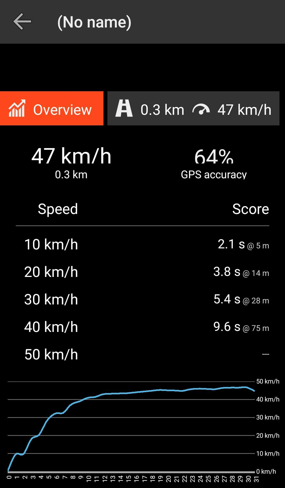

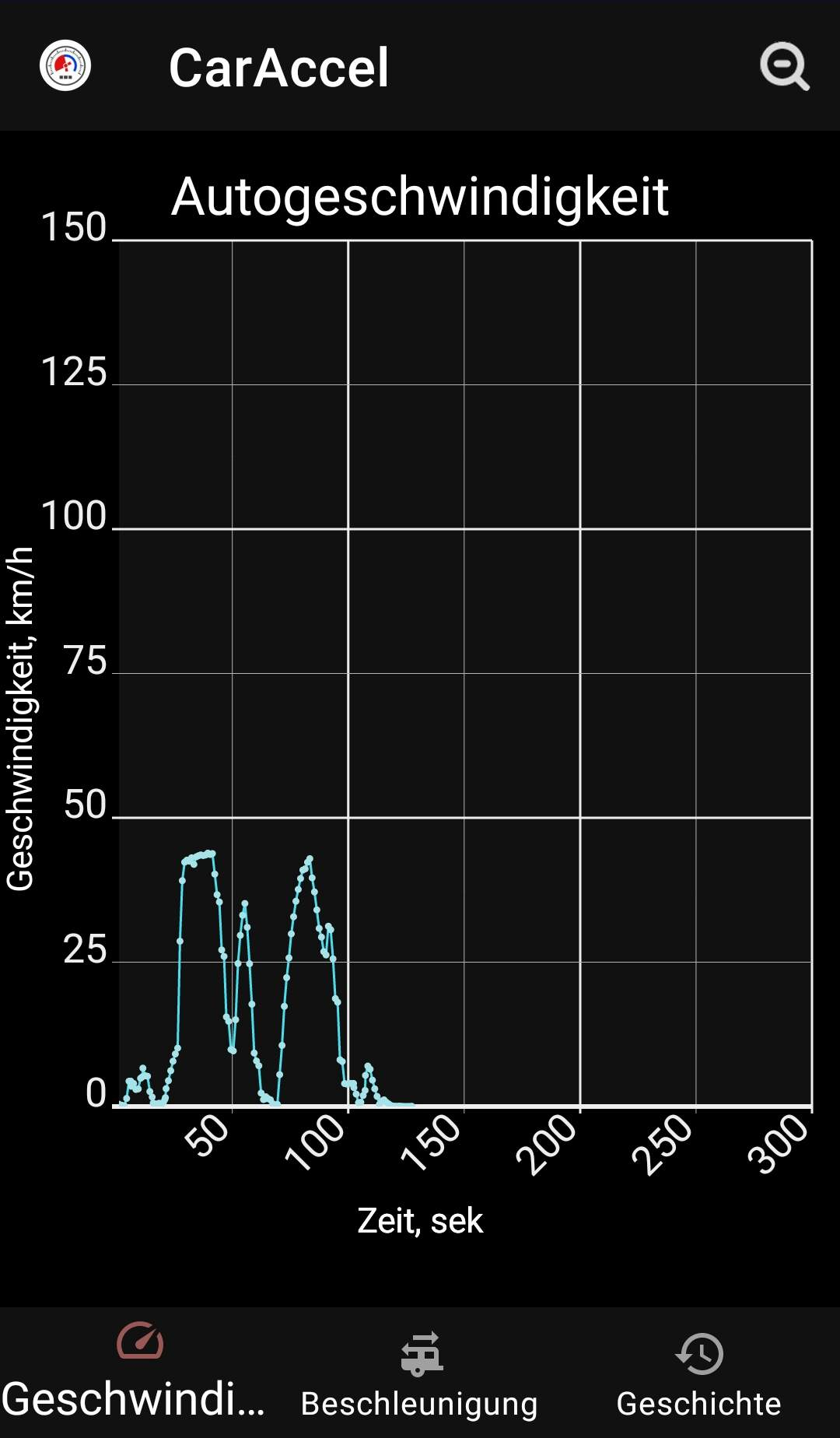

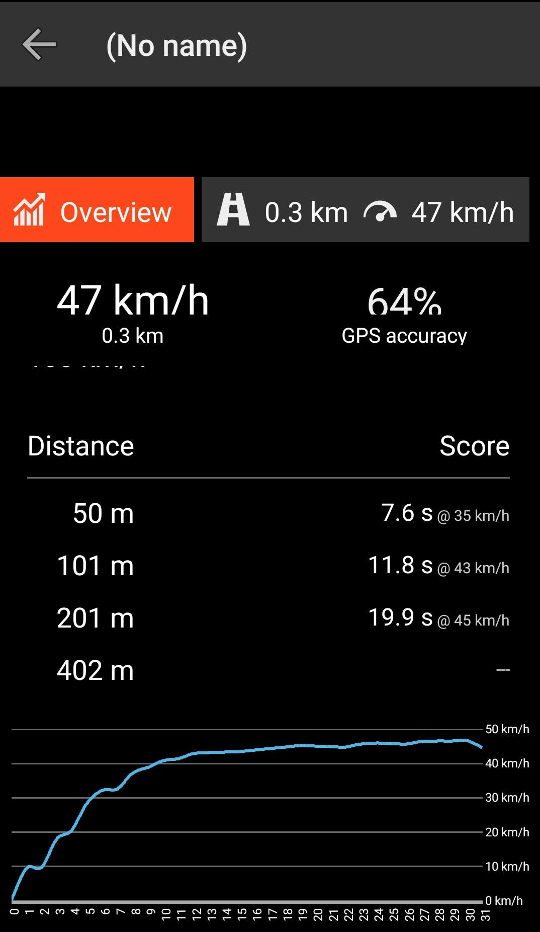

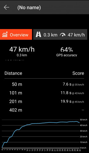

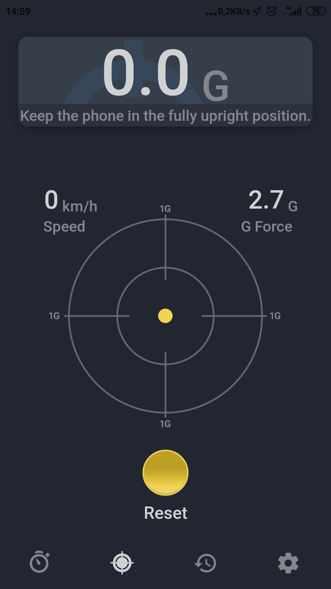

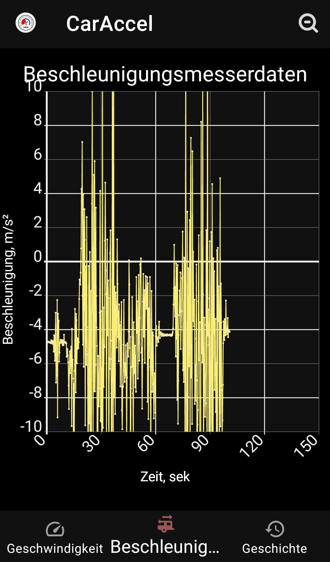

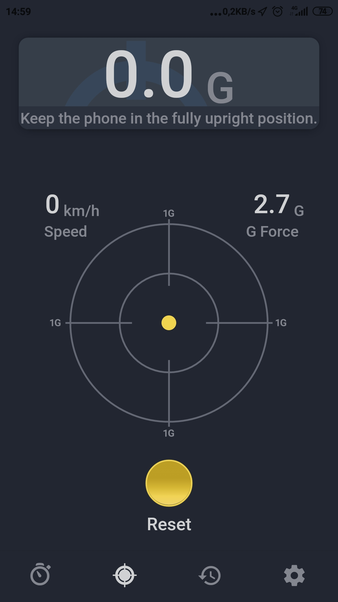

hier mal ein paar meßdaten zur leistung meines scooters, ist zwar nur über eine app ermittelt und hat nun keine wissenschaftliche beweiskraft aber als richtilinie bzw. man sieht mal die sonst nur durch emfindungen wahrgenommenes grafiisch aufbereitet, ist ja auch mal interessant es so zu sehen...
die 50 km/h hab ich jetzt nicht mehr erreicht da der akku schon etwas runter ist aber 47 reicht ja auch schon :D
bei der G-Force lag der höchstwert bei 2,7 G, er hat nur den höchstwert gespeichert und der wert wurde durchs bremsen erreicht. muss dazu sagen die straße war nass, es hatte leicht geregnet. die beschleunigung lag so bei 1,3 G wenn ich das richtig abgelesen hab.
