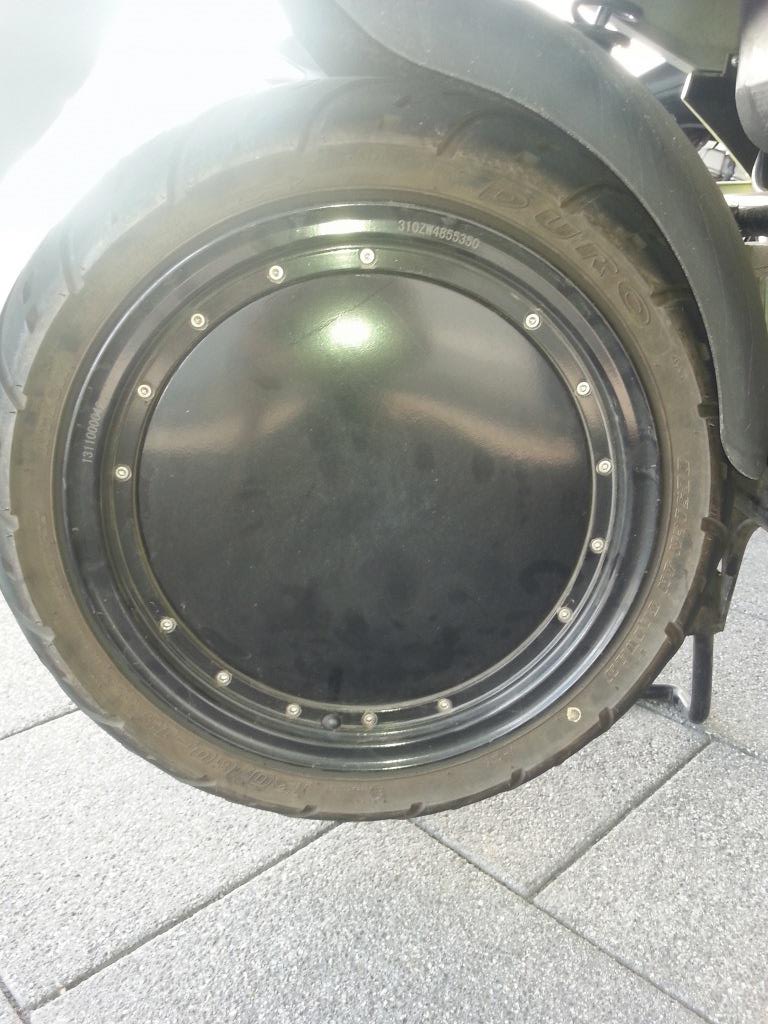

Re: Kreidler E-Florett 3.0 mit 4kW
ich habe auch seit letztem Oktober einen e-Florett 3.0.
Schon fast 5000km gefahren. Soweit alles ok.
Im Winter wird's mit den täglichen 40km für den Akku etwas knapp. Kann auch an meiner, nicht gerade E-Roller-Idealfigur liegen (195cm/115kg)!
Für meine Beine wird's zwischen Sitz und Lenker schon ganz schön eng!
Die Ladeanzeige ist eigentlich nicht zu gebrauchen! Da ich bei km 35 nochmal ein starkes Gefälle habe, steigt der Ladezustand wieder auf 4-5 Striche (von 7) an.
Da kann es dann schon mal vorkommen, dass der Controller danach auf ebener Strecke schon bei noch 3 Strichen abschaltet!
Man muss halt wissen, wie viel Km schon gefahren wurden.
Seit 2, 3 Monaten fängt das Hinterrad an, Luft zu verlieren. Alle 2 Tage muss ich nachfüllen!
Kennt mittlerweile jemand einen Lieferanten für einen Schlauch mit seitlichem Ventil?
Muss ich für einen Reifen- bzw. Schlauchwechsel nur alle Schrauben auf der rechten Felgenseite lösen?
Muss ich da noch was beachten, oder erwartet mich dann noch Unvorhersehbares?
Genau das mit dem Luftverlieren hatte ich kürzlich auch!
Ich bin dann zu meinem Reifenfritzen gefahren ... und der freundliche Mitarbeiter hatte das Problem schnell identifiziert:
In dem Ventil hatte sich der Einsatz ein klein wenig verdreht. Diesen Einsatz muss man nur mit einem speziellen Stift mit zwei seitlichen kleinen Zapfen einfach wieder andrehen.
Damit war mein Luftverlustproblem in Luft aufgelöst.
Danke für den Tip.
Ich habe gestern das Rad im Wasser gedreht; kein Luftverlust durch den Reifen, die Felge und das Ventil.
Dann habe ich mal die Schrauben auf der rechten Felgenseite nachgezogen; da waren ein paar nicht richtig angezogen.
Ich vermute, die Luft entweicht durch die zusammengeschraubte Felge; irgendwo über den Motor.
Ich beobachte und berichte, ob das Anziehen der Schrauben was gebracht hat.

- Beiträge: 6608
Das baugleiche E-Max 90s 110s Hinterrad hat einen Schlauch, weil eine Felge mit abnehmbaren Felgenhorn wohl nicht luftdicht ist! Das rechte Felgenhorn läßt sich abnehmen. Die 3 tieferliegenden Schrauben aber nicht lösen (halten den Motor zusammen). Einen passenden Schlauch kann wohl die Fa. Krain in Eitorf liefern......
das Festziehen der Schrauben hat den Luftverlust verringert, aber nicht beendet.
Ich versuch's mal bei KRAIN.
Ein anderer Emax-Händler hatte mir bereits abgesagt, weil der Schlauch als Ersatzteil nicht mehr lieferbar wäre.
Zur Montage:
An meiner Felge gibt es keine 3 tieferliegenden Schrauben.
An dieser Stelle ist eine Lücke im "Schraubenkranz".
Dann gehe ich mal davon aus, dass die Schrauben unterhalb des Felgenhorns sitzen.
