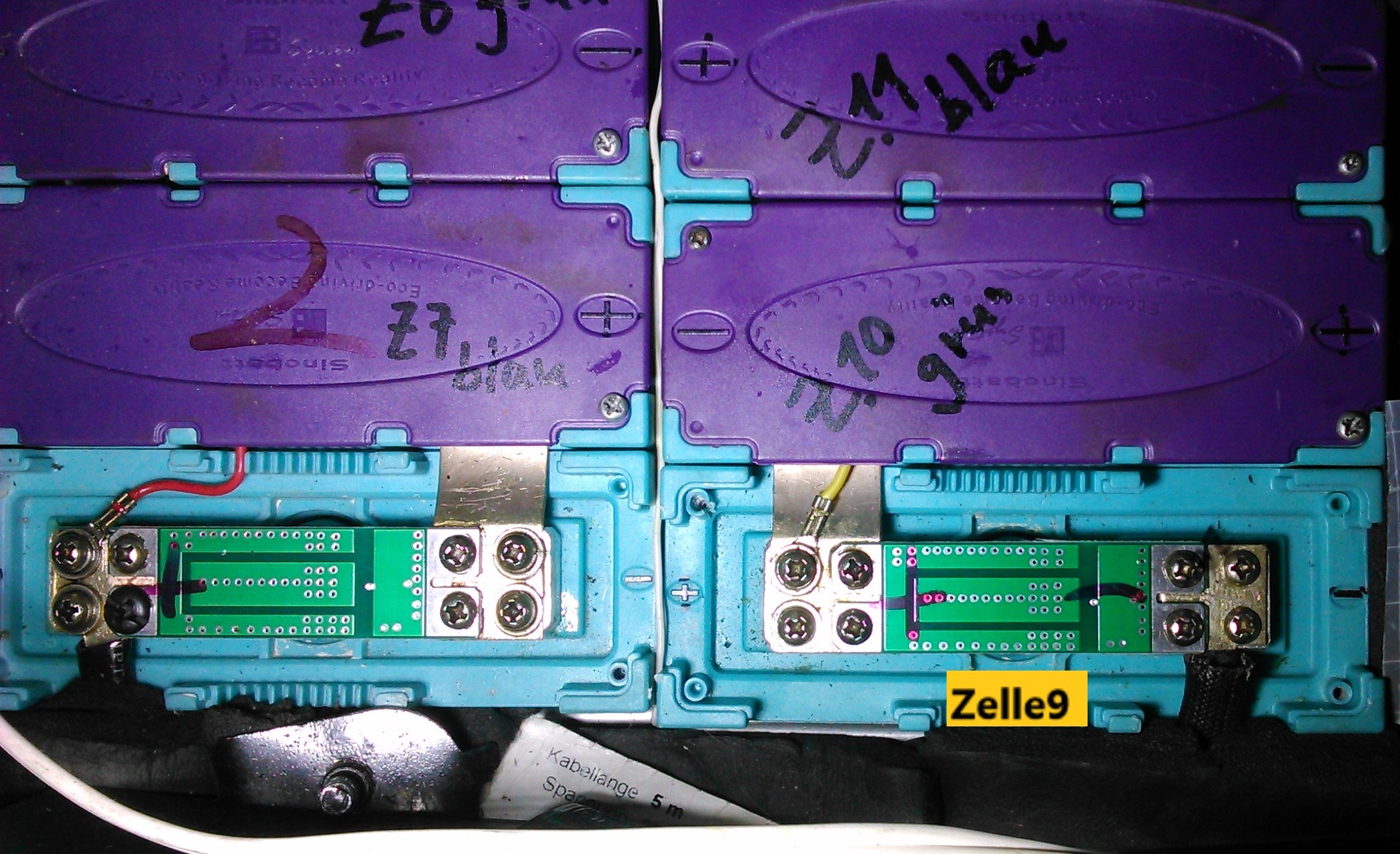

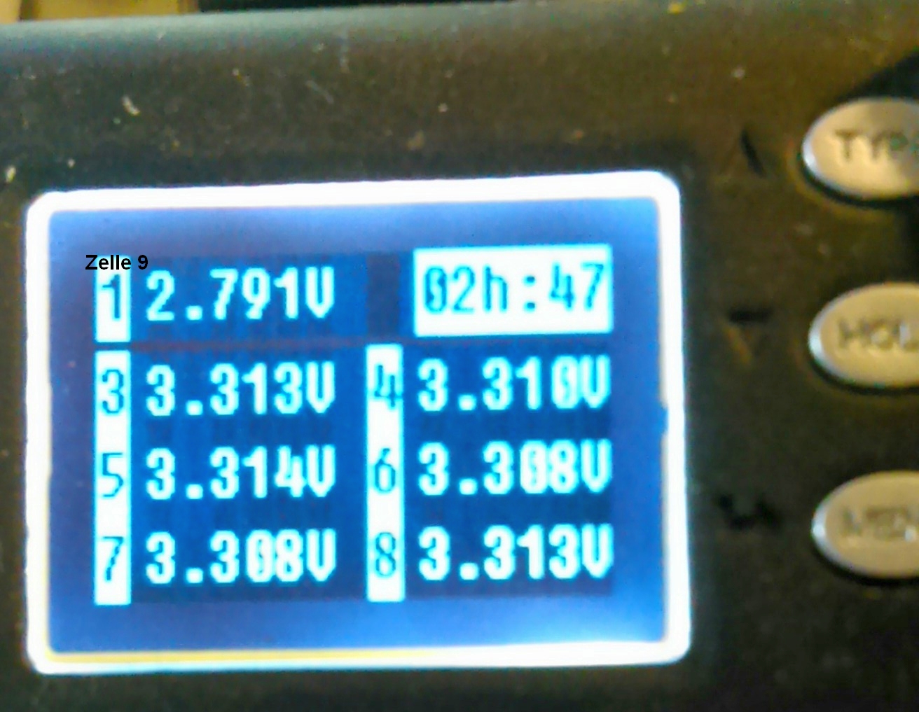

Der Akku (16 Zellen) war vollgeladen vor Fahrtantritt 55,4V. Nach 11km komme ich sonst auf exakt 52,7V Restspannung.
Bei meiner Prüfung stellte ich fest, dass alle Zellen gleichauf sind (3,35V) bis auf Zelle 9 mit 1,9V
ich lade z.Zt. mit dem Labornetzteil diese Zelle auf 3,6V, dann mit dem Original Ladegerät zum Balancieren mit den anderen Zellen. Habt Ihr weitere Tipps? Ich werde wohl erst in den nächsten Tagen feststellen können, ob die Zelle hinüber ist.

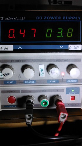

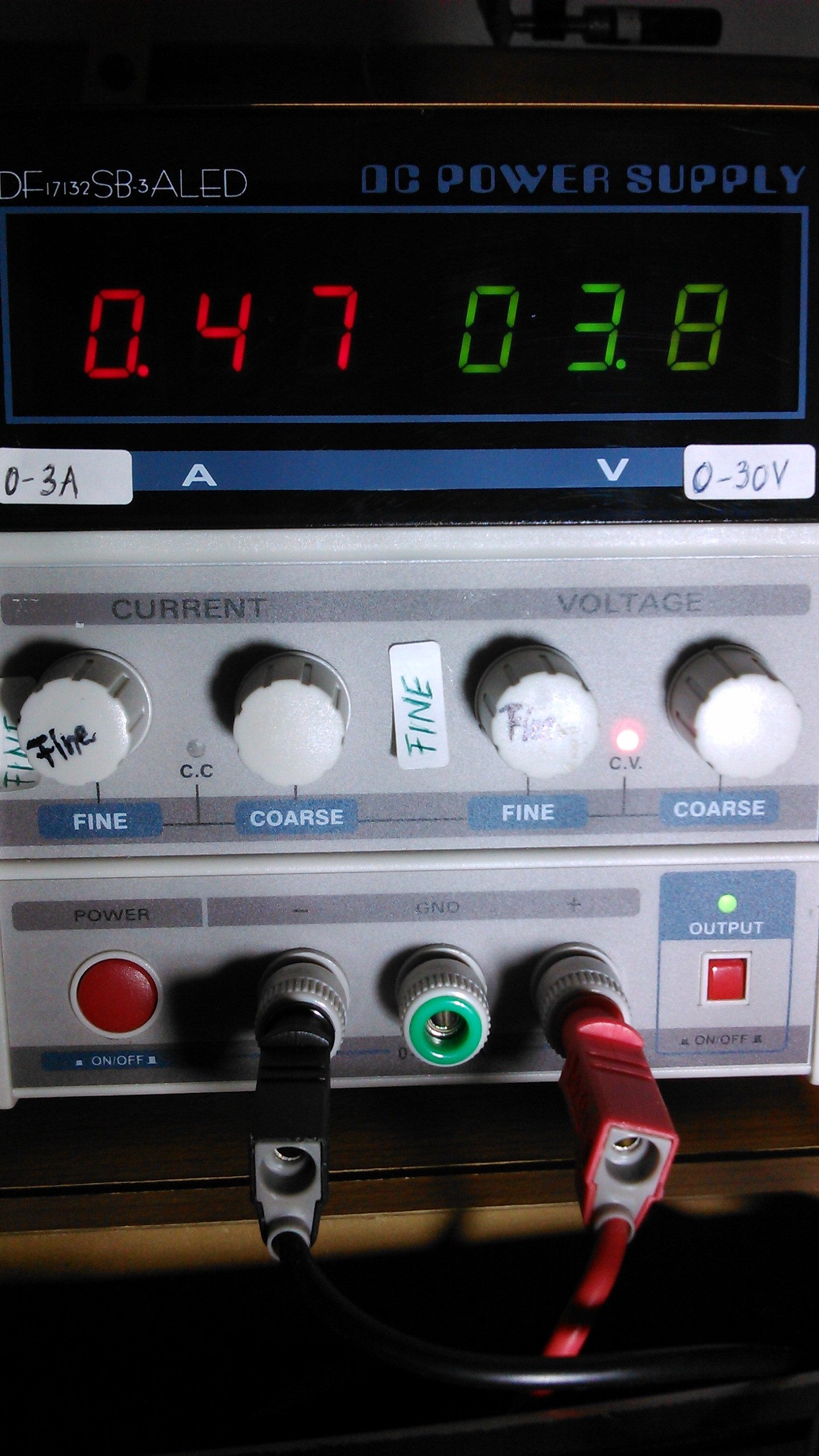

a prospros Laden mit Labornetzteil:
wie war das nochmal? Konstantstrom, dann Konstantspannung. Bin ich hier nicht mutig genug?
Mein Junsi zeigt für Zelle 9 an: das Labornetzteil: kann ich hier nicht mit 3A beginnen? Habe ich was falsch am Netzteil eingestellt?
Also auf dem Foto kann man natürlich schlecht erkennen, dass sich mit Beginn bis zu diesem Zeitpunkt wenig getan hat. ich hätte erwartet, dass es mit 2-3A beginnt und dann recht zügig Richtung 0,5A geht, aber hier war's gleich weniger als 0,7/0,8A ?? Mein Fehler?

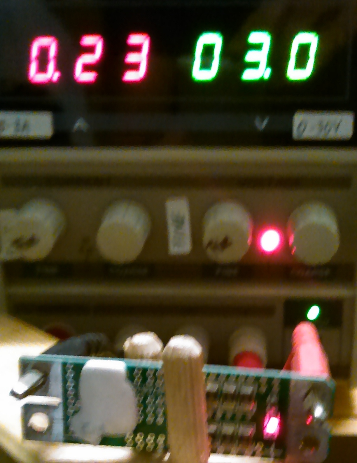

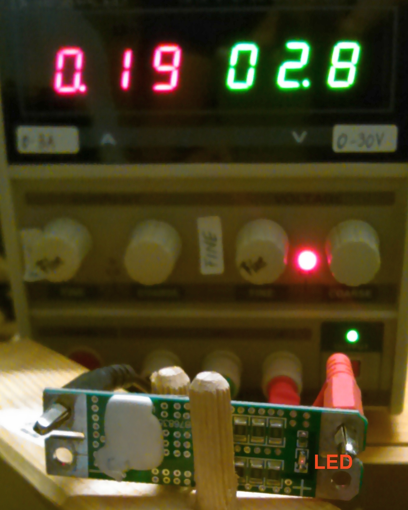

...nach einer Weile habe ich testweise das Originalladegerät angeschlossen, weil dieses die Nacht dann unbeaufsichtig laden könnte.
Dabei ist mir nach 3 Minuten aufgefallen, dass bereits jetzt die LED an der Balancerplatine leuchtet
Schon bei nicht mal 3 Volt?
Also balancer abgebaut und am Labornetzteil getestet, wann der balancer anspricht.
hier klimmt die LED bereits Heißt das, der balancer verhinderte in letzter Zeit, dass diese Zelle 9 korrekt befüllt wurde?

- Beiträge: 20827
Re: Die Wahl: BMS displayer oder Batterie monitor und saver?
Koscher ist der Balancer wirklich nicht. Ganz auszuschließen ist seine Fehlfunktion als Ausfallgrund von Zelle 9 ebenfalls nicht.

Stelle dein Labornetzgerät auf 3,5...3,6V (Datenblatt Zelle und Lastmodul) CV = Constant Voltage und warte bis die Zelle voll ist (Ladestrom < 0,1A).
- ZukunftERoller
- Beiträge: 416
- Registriert: So 6. Mai 2012, 21:13
- Roller: Kreidler Galactica Electro 2.0 Bj. 2012 LifePo4 48V,40Ah
- PLZ: 56
? für einen Laien, wie müsste ich das Labornetzteil von Beginn an einstellen
Stromregler (links im Bild) auf max., Spannung auf 3,6V. Oder wie bekomme ich CC hin? Bei CC muss die LED auf der Seite CC am Labornetzteil leuchten

- Joehannes
- Beiträge: 3419
- PLZ: 9645
- Wohnort: Oberfranken
Moin.
Meine Balancer werden vor der LED schon warm. Dann kann ich erkennen das die LED langsam auch glimmt.
Werden Deine Balancer dann auch warm?
Irgenwie muss es ja in Wärme verbrannt werden.Wichtig immer wenig Strom verwenden sonst gehts drüber weg.
Also immer weniger als 0,8A.
Mein Laborlader will sich zur Zeit nicht genau und konstant einstellen lassen. Aber wenn er die 3,6V hält sollte
irgenwann auch 0,00A sein.
Auch mal die genaue Spannung am POL mit einem Voltmesser vergleichen. Oft kommt bei mir am Pol auch
weniger an. Dann muss ich schon mal meinen Laborlader auf 3,7V stellen.
Ich muss mir mal einen Neuen besorgen. Kennt jemand ein gutes Gerät?

- ZukunftERoller
- Beiträge: 416
- PLZ: 56
Danke für die Tipps. Dann übe ich mich mal in Geduld... und warte..
Ich dachte nur, dass man bei 0,5A schon ans Aufhören denken könnte, aber da waren gestern ja nicht mal 3V erreicht. Heute gehts weiter...
Sonderlich warm war der balancer nicht. Ich hatte mich aber über den einen b. gewundert, da ja alle anderen bei mit über 3V in der Zelle dunkel blieben.
