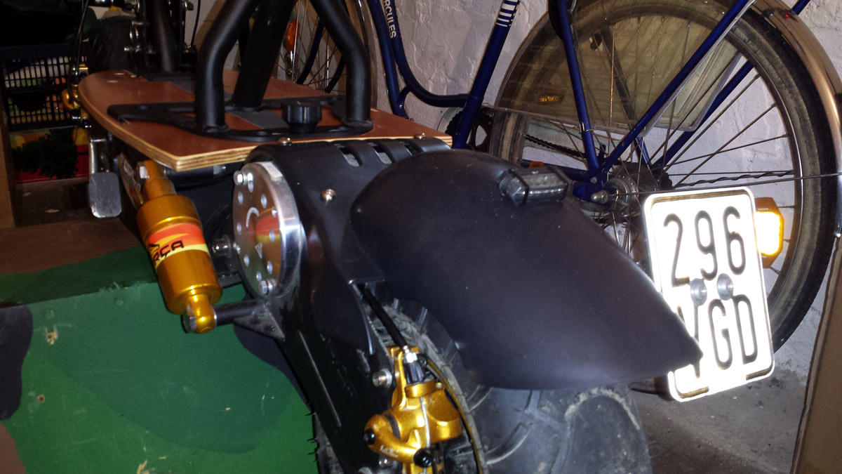

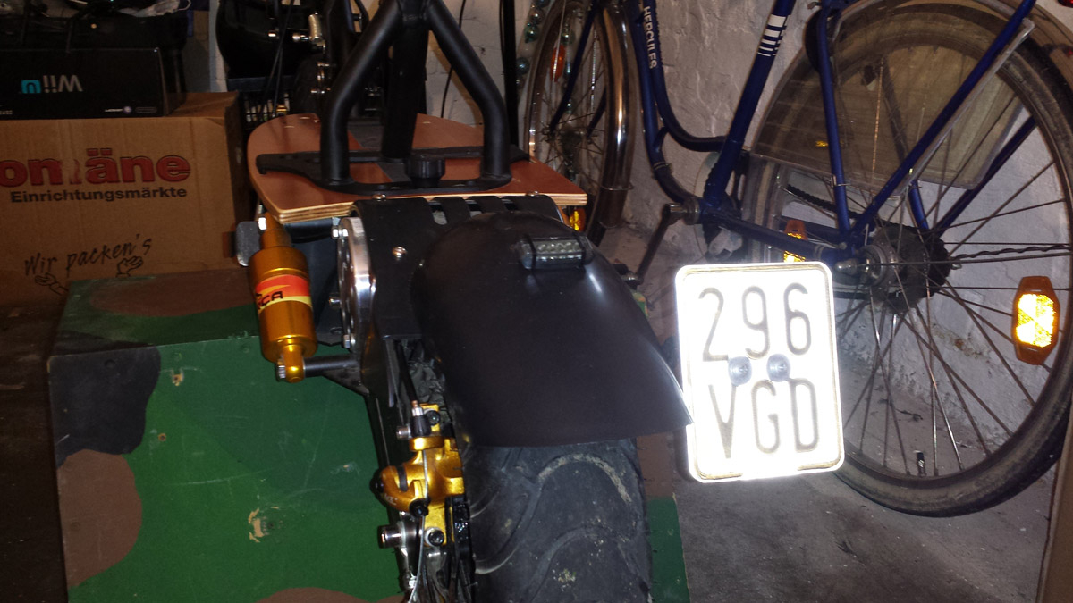

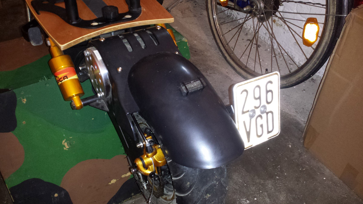

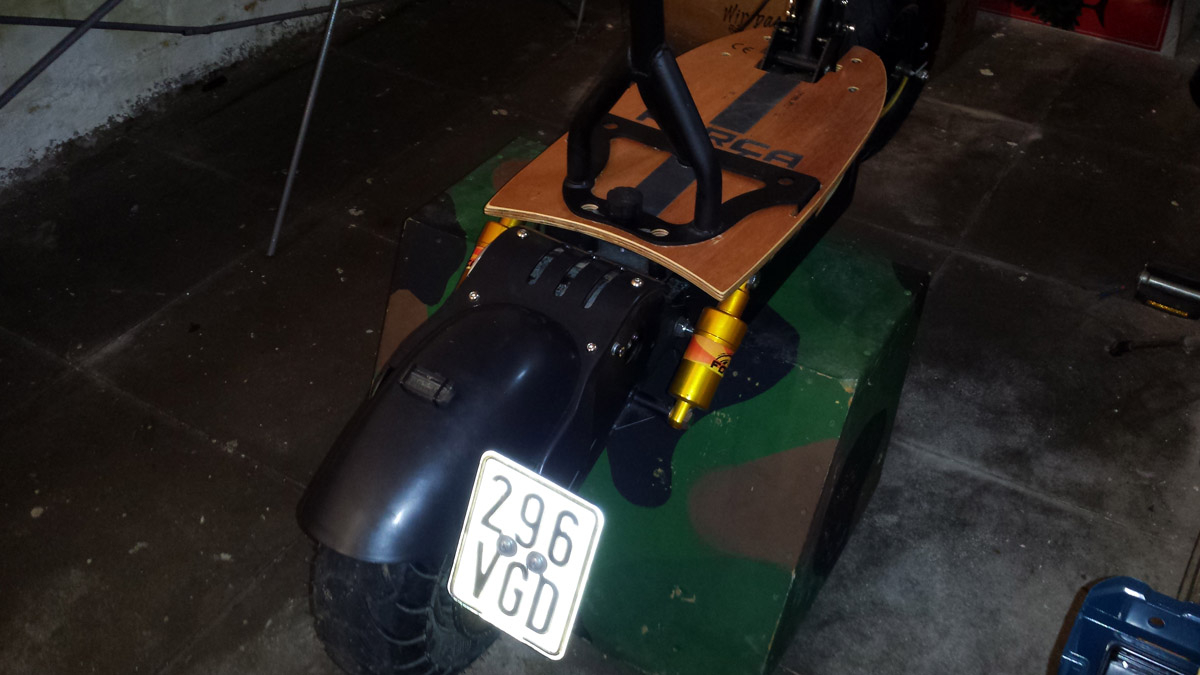

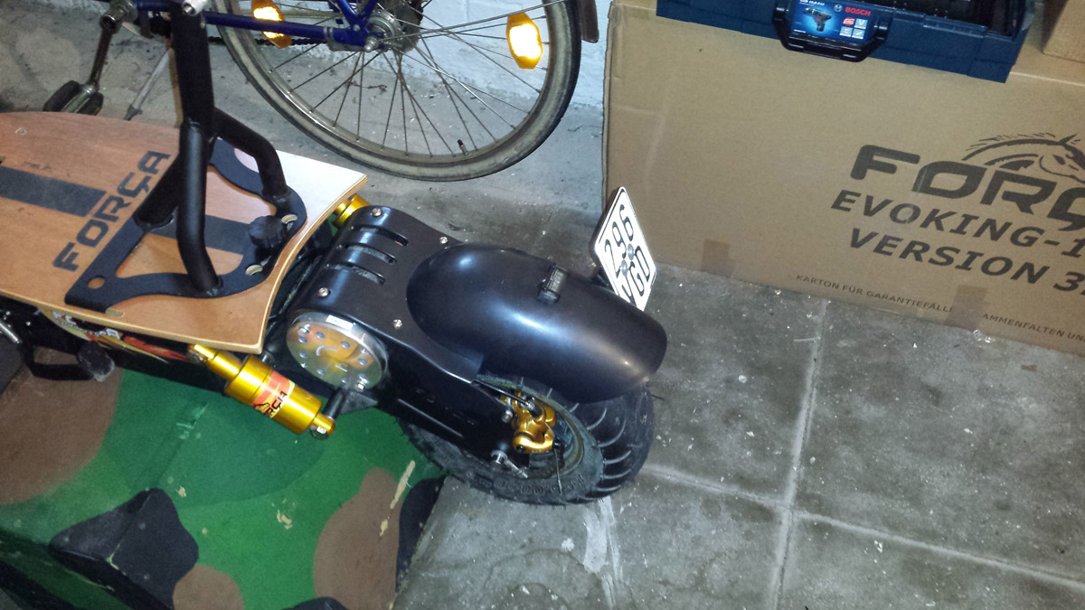

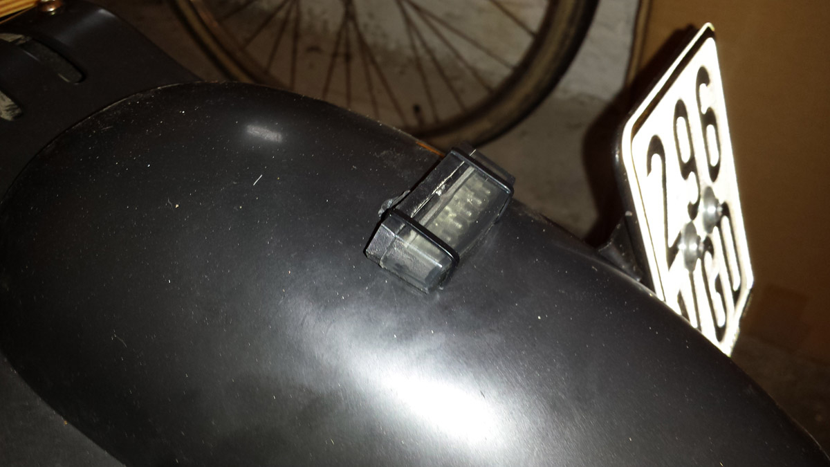

Sooo... heute kamen die Schutzbleche an. Habe auch gleich versucht, sie dran zu machen. Also Vorne passt es nicht

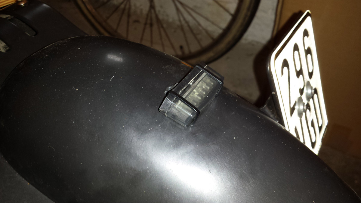

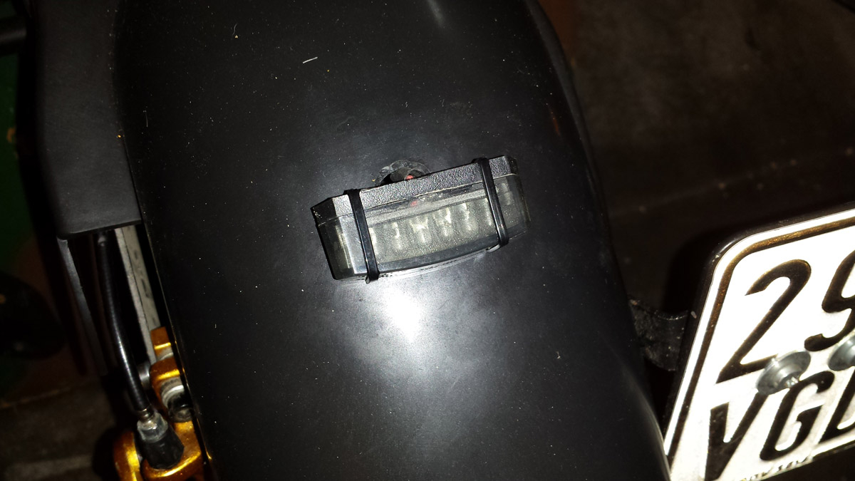

Da muss man sich was anderes einfallen lassen. Hinten passt es aber. Nur das wie schon erwähnte Rücklicht muss etwas umgesetzt werden. Im Schutzblech ist schon eine Bohrung für ein Kabel drin. Diese war allerdings zu klein für den Stecker. Ich habe sie einfach mit einem Bohrer aufgebohrt und ein bisschen "ausgenudelt", bis der Stecker gepasst hat (hatte nur Bohrer bis D10
) Dann habe ich noch vier kleine Bohrungen für ein paar Kabelbinder angebracht und schon war das Rücklicht wieder fest
Was ich echt komisch finde ist, das die Chinesen nicht mal richtig die Mitte konstruieren können. Für mich sieht das hintere Schutzblech seeehr weit ausser Mitte aus. Das Alte (originale) wie das Neue.
