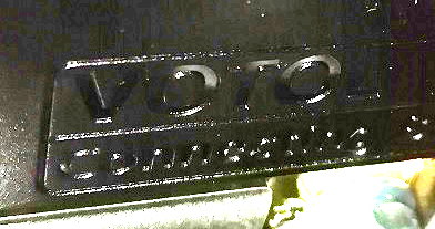

pfeifferl hat geschrieben: So 1. Mai 2022, 09:28
patba hat geschrieben: Fr 29. Apr 2022, 21:22 Es ist aber nicht schwer, die Schwinge zu öffnen, da kann man wenig kaputt machen. Man braucht halt einen Torx-Schraubenzieher (wenn ich mich nicht täusche).
Es ist ein 4 mm Inbus ...
Mit dem 4mm Innensechskant ist richtig, ABER waren bei mir 2 Schrauben mit Zapfen/Stift/Pin verbaut :o . Hier hat dann ein alter Schlüssel des allseits bekannten Möbelhauses herhalten müssen um die entsprechende Bohrung zu bekommen. Das Material des Schlüssels ist halt weicher als herkömmliche Bits, um zu bohren.
Die Erkenntnis, mein Roller ist im März diesen Jahres produziert und hat einen Votol verbaut.
Somit mache ich mir erst einmal keine weiteren Gedanken wegen der Parameteranpassung :( .
