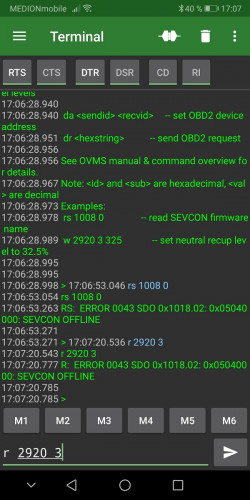

Man kann den Arduino auch mit einem Smartphone verbinden und z.B unter Android mit der "Serial USB Terminal" App bedienen.

Gerold hat geschrieben: Do 5. Mai 2022, 16:48 Man kann den Arduino auch mit einem Smartphone verbinden und z.B unter Android mit der "Serial USB Terminal" App bedienen.
leider auch mit 30cm Kabel die gleiche Antwort:
und im Arduino alles auf 8Mhz eingestellt:
TwizyCfg_config.h:
Zeile 17: #define TWIZY_CAN_CS_PIN 10
TwizyCfg
Z.880: Serial.begin(57600);
Z.893: while (CAN.begin(MCP_STDEXT, CAN_250KBPS, TWIZY_CAN_MCP_FREQ) != CAN_OK) {
CANopen
Z.300: if (twizy_sdo.data == 0x0705301B)

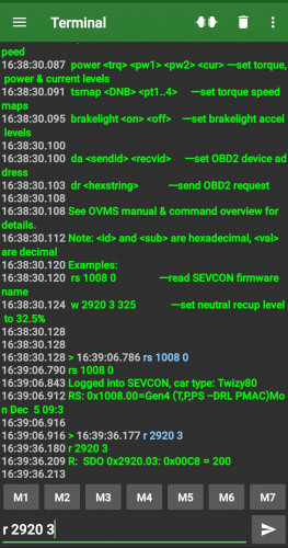

Hallo Gerold!
Erstmal vielen Dank für deine Vorleistungen - ich habe heute die Hardware bekommen, lt. Anleitung verkabelt, mit der Arduino IDE bespielt und ich konnte erfolgreich den Sevcon auslesen :D !
z.B.
> rs 100a 00
Logged into SEVCON, car type: Twizy80
RS: 0x100A.00=0705.0013
> rs 1008 0
RS: 0x1008.00=Gen4 (T,P,PS - DRL PMAC)Mon Dec 5 09:3
> r 2921 d
R: SDO 0x2921.0D: 0x2710 = 10000
Register zu beschrieben, hab ich mich noch nicht getraut - die Frage ist, was gebe ich da genau an? Da kann man ja sicher auch einiges "zerschießen"?
