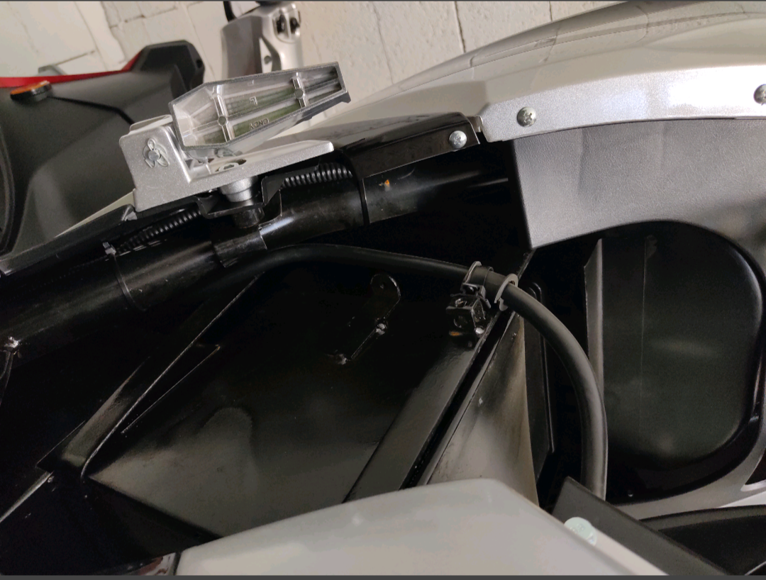

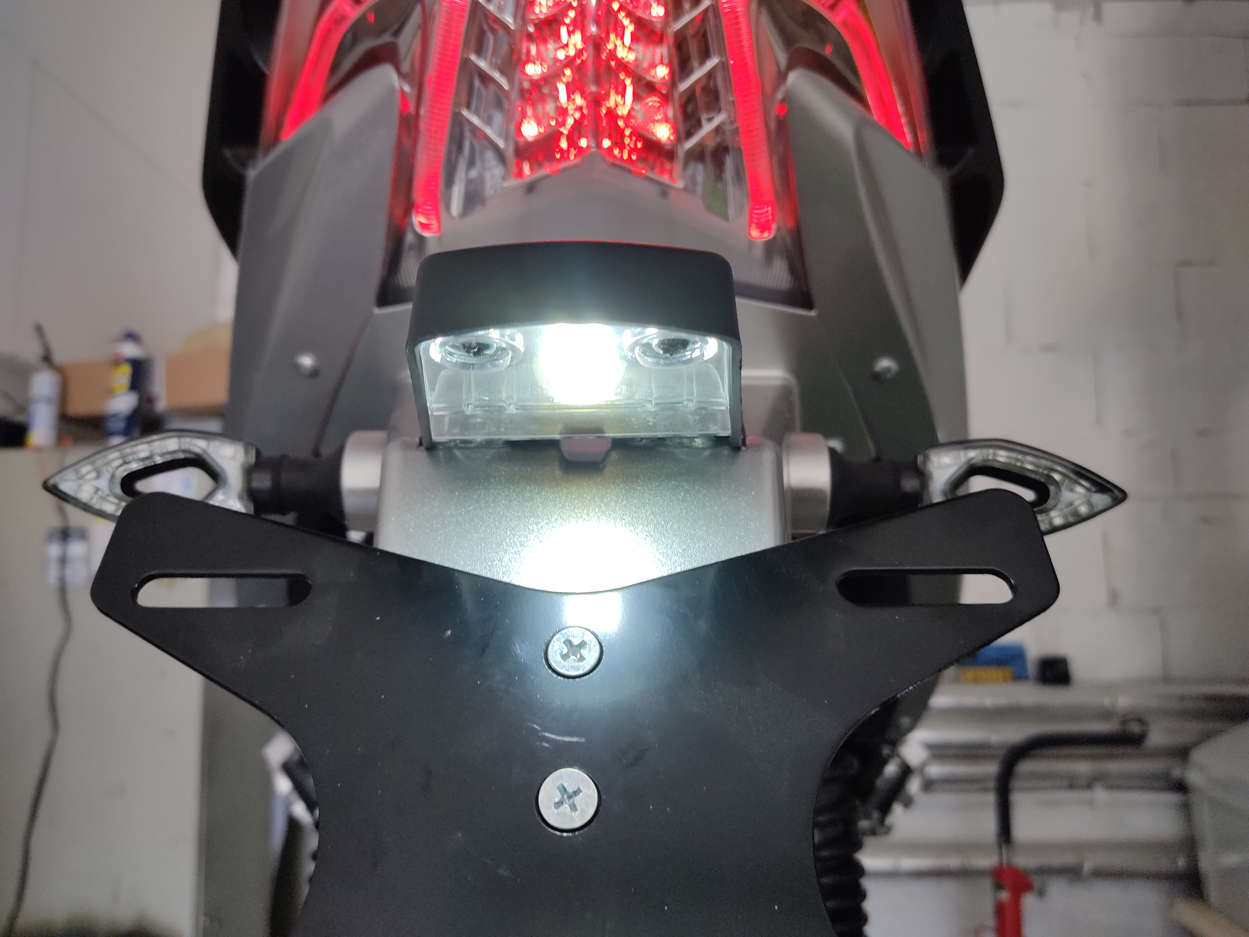

Grade eben mal die einzige Normale Glühlampe gegen LED getauscht. Jedes Watt zählt in der E-mobilität.
Der diese Leuchte konstruiert hat gehört gefeuert. Eigentlich muss das halbe Heck zerlegt werden. Ich habe mir geholfen und 2 Bohrungen von unten in das Plastik gemacht um nicht wirklich alles zu zerlegen. 2 Schrauben sind zugänglich 2 nicht.

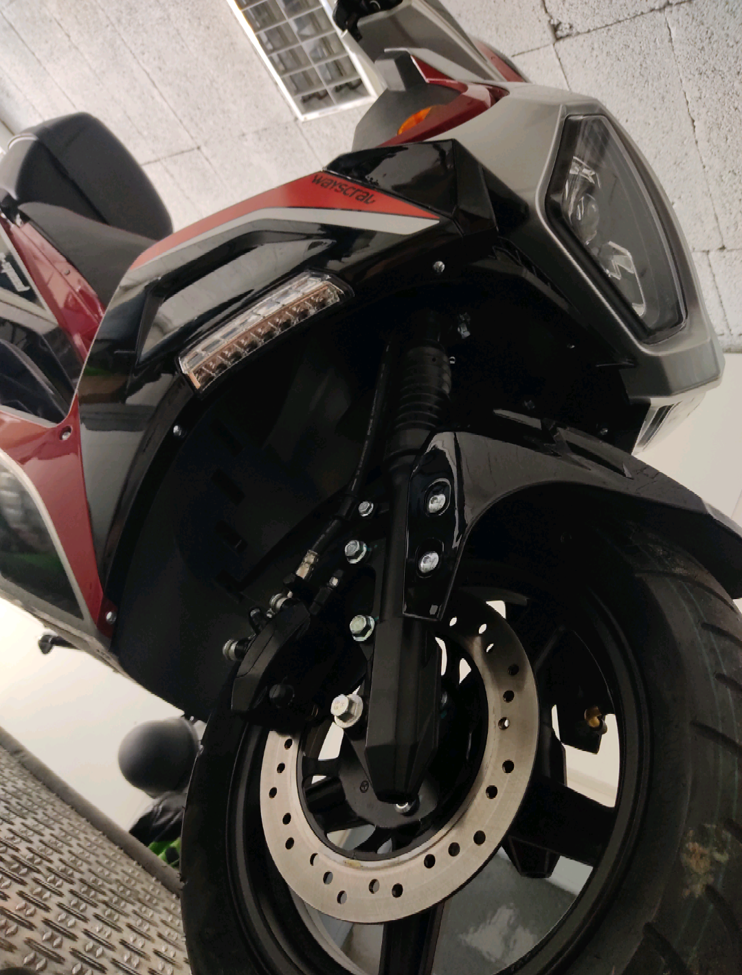

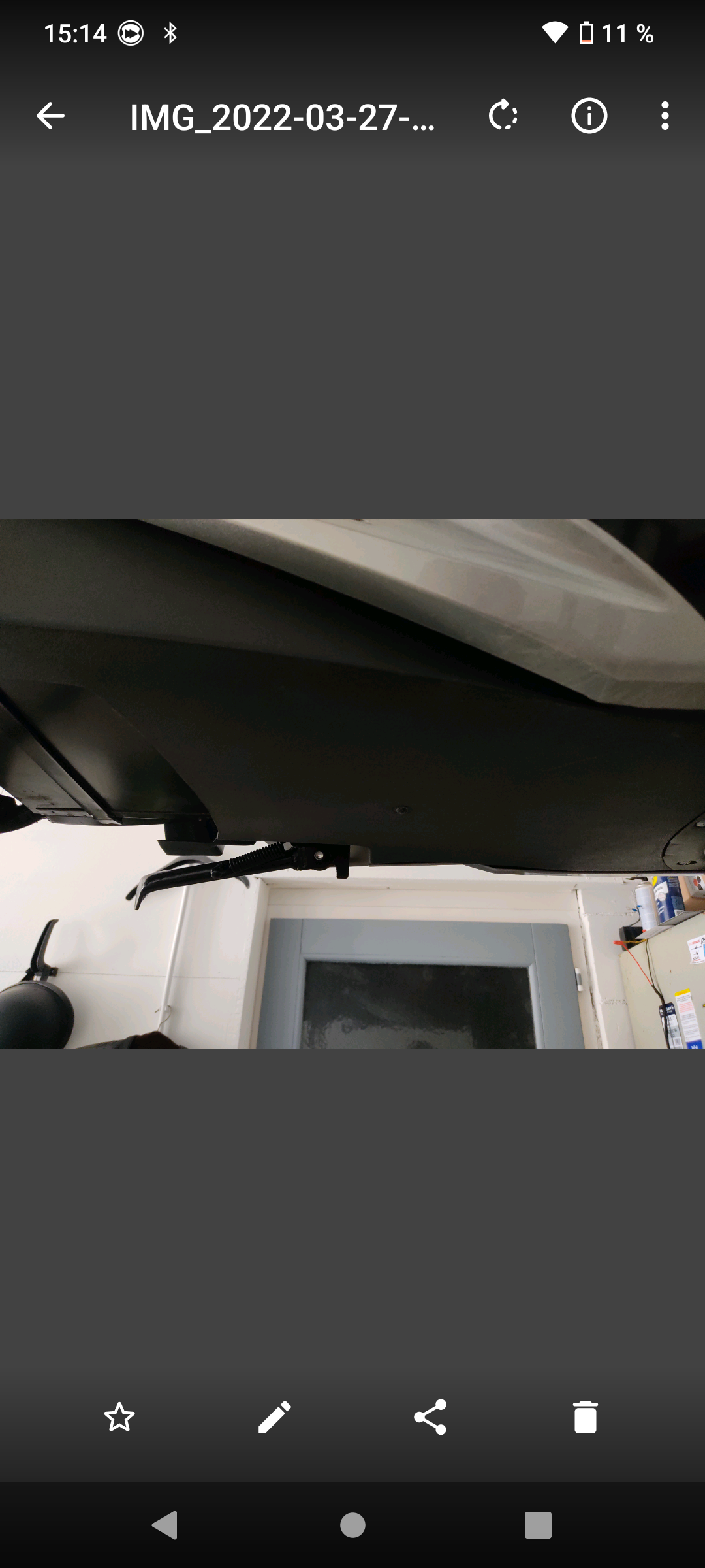

Hier noch ein paar Bilder von unten. Die Gabel lässt sich leicht ausbauen. Da geh ich auch noch dran, viel zu hart das Ding. Das der Sitz sehr hart gepolstert ist macht es auch nicht besser.

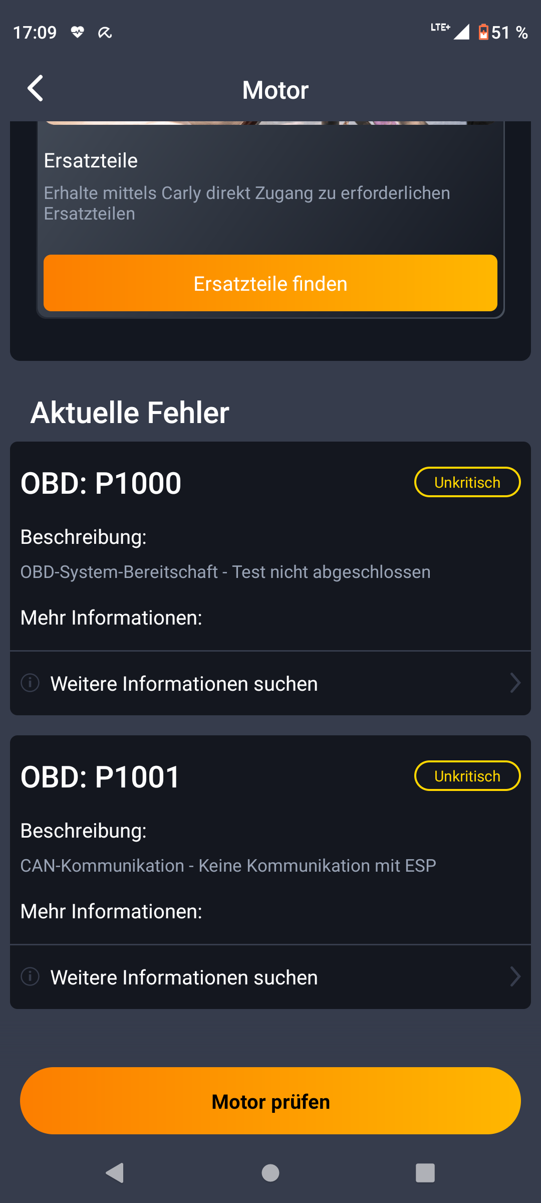

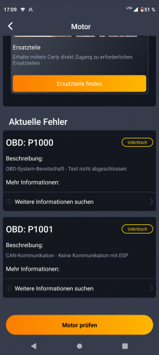

Habe dasselbe Problem. Heute Probefahrt gemacht, irgendwann fiel mir die motorkontrollleuchte auf. Wenig später beim halten zum linksabbiegen einfach aus... Also auf'n Parkplatz geschoben, alle Schalter Mal ein und aus, ging dann wieder... Dennoch auch mulmiges Gefühl, zum Glück kann ich meine strecken notfalls auch laufen und die 300€ jährlich will ich auch kassieren, daher bleibt er im Besitz.
Fehler im Anhang. Konnte nicht gelöscht werden. Edit: habe einfach mal den Stecker von der Batterie gezogen, wieder drauf gesetzt, dann den Fehlerspeicher gelöscht, Sitzbank zu, Motor aus, Motor an, mkl weg
hoffentlich bleibt es so
