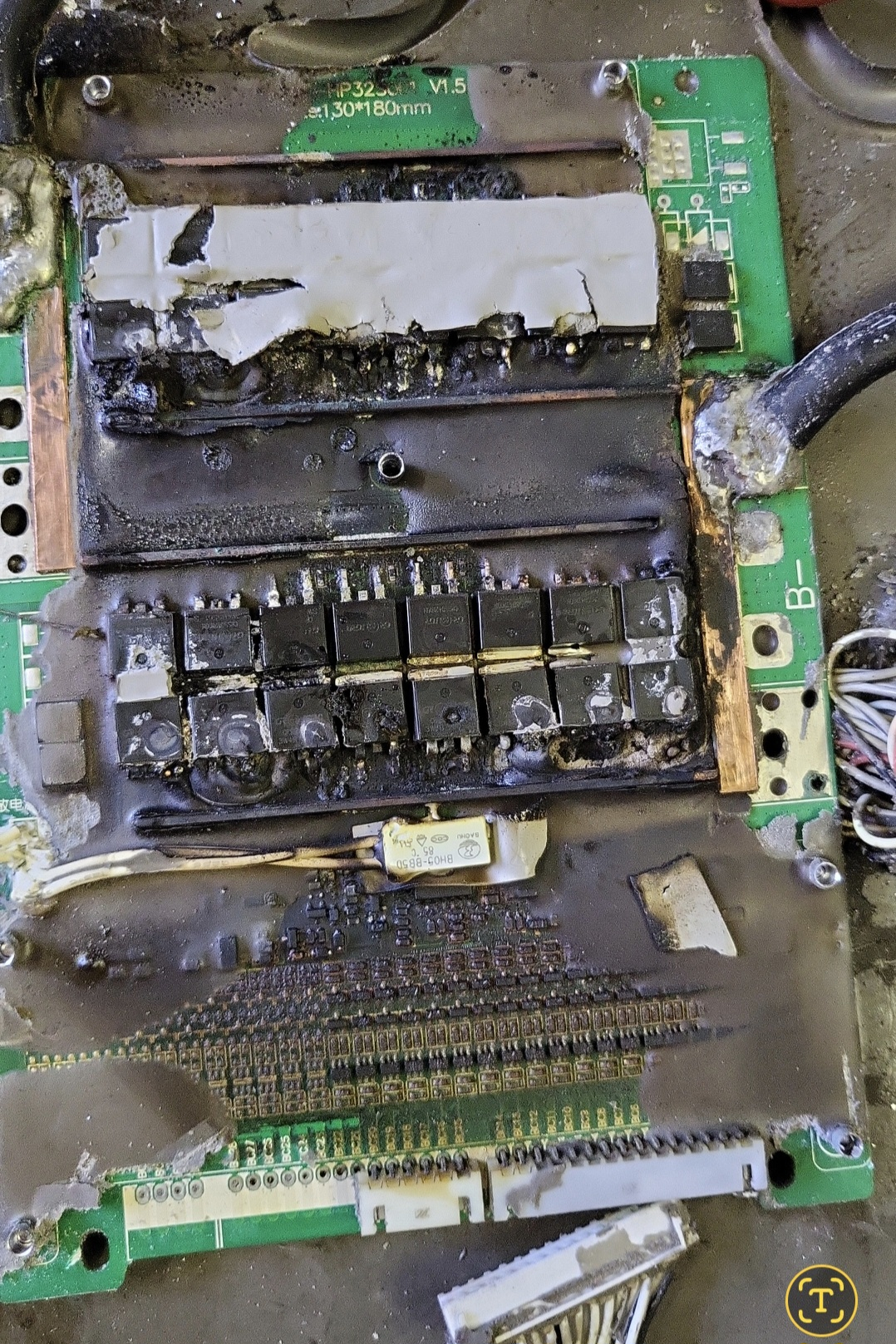

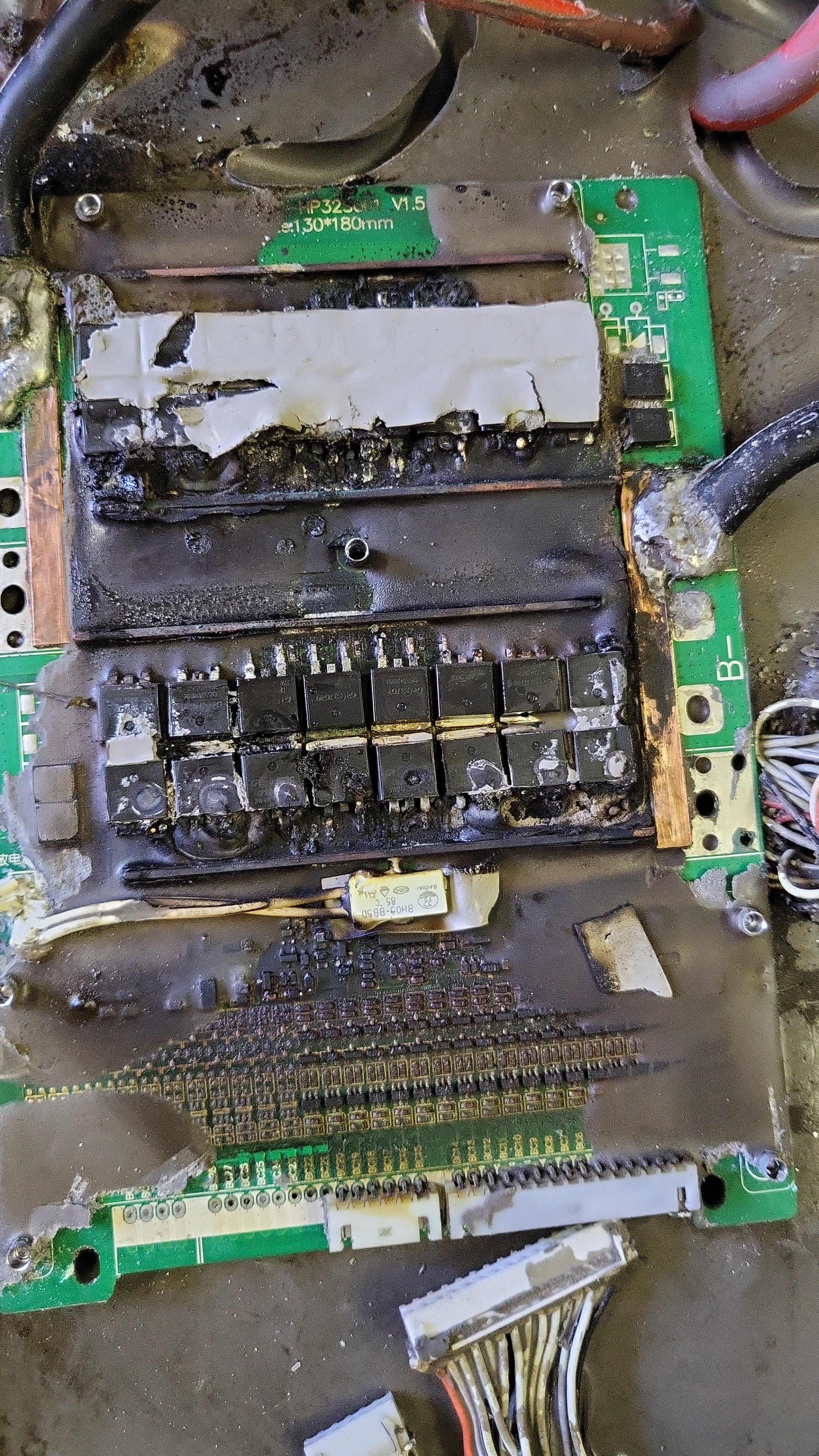

[Christian, danke für deine Antwort.
Das klingt echt gut, wenn du mir dabei helfen könntest meine Odin wieder Fahrbereit zu bekommen.
Hab den Akku geöffnet und mein Verdacht hat sich bestätigt.
Ich brauche ein neues BMS, diese ist völlig Verbrannt.
Nun hab ich keinen Lötkolben der dies Lötpunkte sicher ablötet. Muss ich mir dann wohl besorgen müssen.
Da du ja schon weiter bist als ich , du schon ersetzen konntest, freue ich mich dich mal treffen zu können und deine Hilfe zu bekommen.
Wo bekomme ich diese BMS ?
Wie kann ich Bilder hier einstellen damit du mal das Ausmaß sehen kannst.
Sorry, hab es erst jetzt lesen können und es gab keine Meldung das ich hier post hatte, ist eben Neuland wie die odin.
Ich komme aus Chemnitz, falls es mal klappt sich absprechen zu können.
LG Rainer

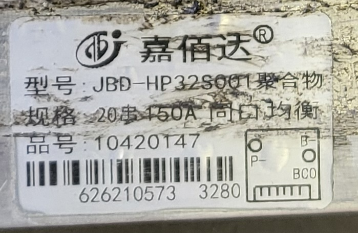

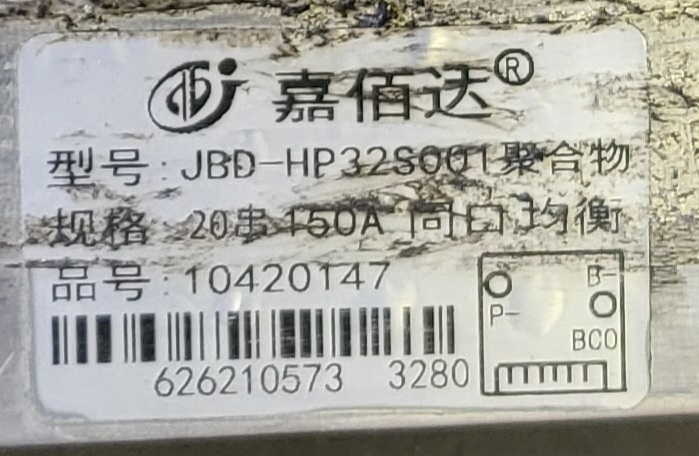

Hallo, ich habe oder hatte das Problem wie einige beschrieben haben. Anfahren im 1. Gang nur langsam beschleunigen bis der Ruck zu spüren war. Danach musste ich stehen in wieder fahren zu können. Im 2. Und 3. Gang gab's gleich den ruck und nichts ging.
Nun hab ich den Fehler gefunden und bräuchte Hilfe bei der Reparatur bzw. Wechsel des BMS. Ich würde es auch lieber außerhalb des Akku verbauen. Gibt's jemanden Nähe Chemnitz der ein bms schon erfolgreich außerhalb des Akku verbaut hat, und mir dabei helfen könnte, auch beim besorgen des passenden BMS? E-ODIN 2 BMS jpd_hp32s001.
Wäre echt toll wieder fahren zu können.
