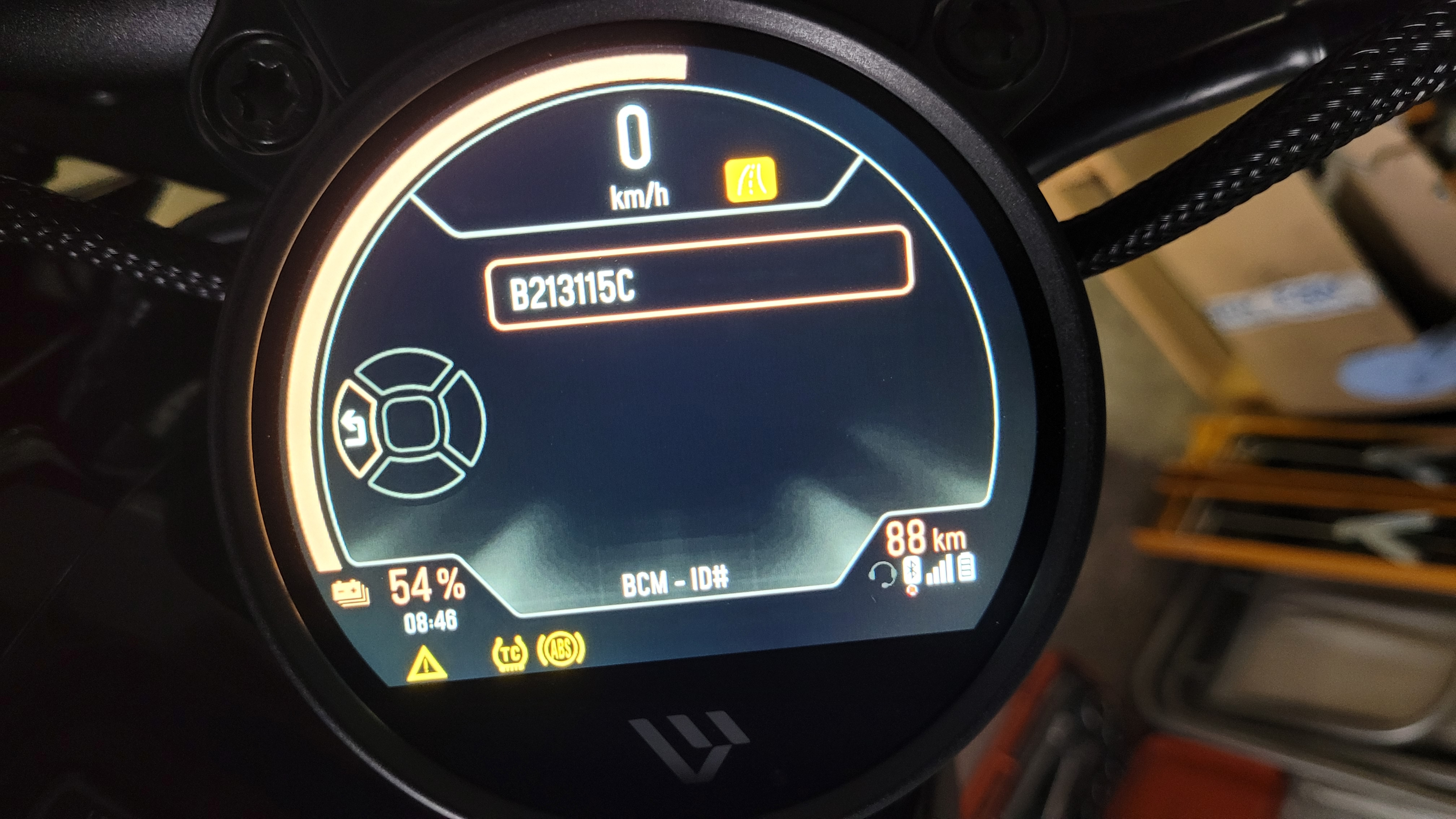

wie ist eigentlich der schnellste Weg, einen DTC bei den LiveWire S2-Modellen zu löschen? Habe beim Scheinwerfer-Verkleidungs-Umbau meiner Alpinista vergessen, die Hautsicherung zu ziehen und mir dadurch im BCM den Fehler B213115C eingefangen (high beam circuit voltage/open). Passiert auch, wenn alles aus und die Batterie nicht getrennt ist.
"Zündung" 6-50 mal on/off oder Hauptsicherung für 10-15 Minuten ziehen??? Oder gibt es einen eleganten Reset über das digitale Instrument per Taste oder Tastenkombi.
