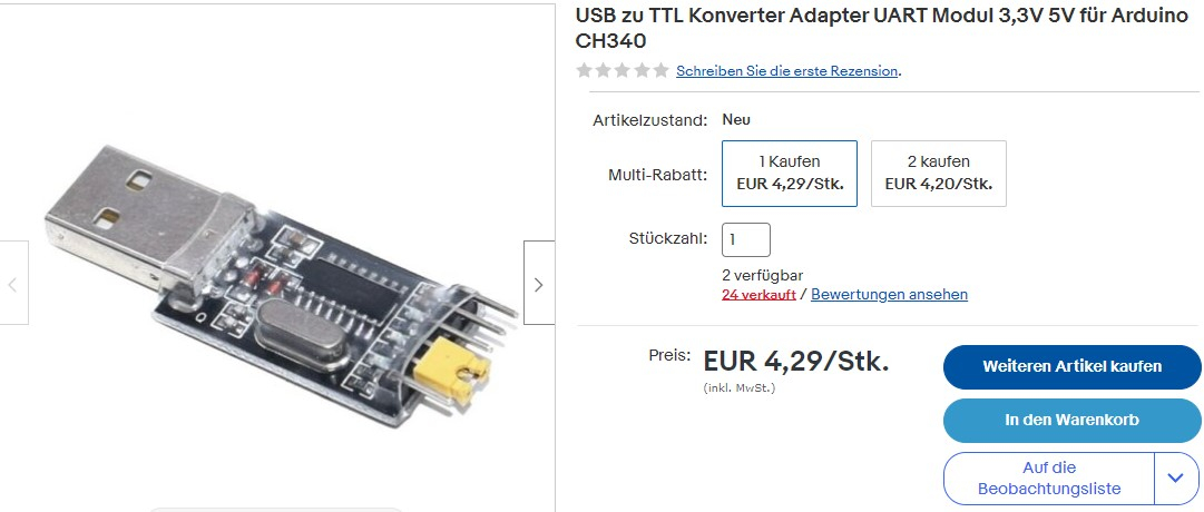

blinkt eine rote LED neben dem 30pol Stecker wenn du die Stromversorgung PIN29 & 7 (3,3V) anschliesst?
ich gehe davon aus dass USB zu TTL das Protokoll ist.
dein Stick ist nicht der Empfohlene, oder?
https://www.ebay.de/itm/123649341260
probiere diesen....der hat schon bei mehreren Kollegen funktioniert
3A = Software V3 und diese benutzt du

@gundaf:
Wo soll die Lampe sein? Am Controller? Ich seh da nichts ich habe aber auch nicht am Controller abgemacht. Ich habe einfach nur den Stecker vom Controller abgezogen und dann meine 4 Kabel draufgesteckt.
Danke hab den jetzt mal bestellt

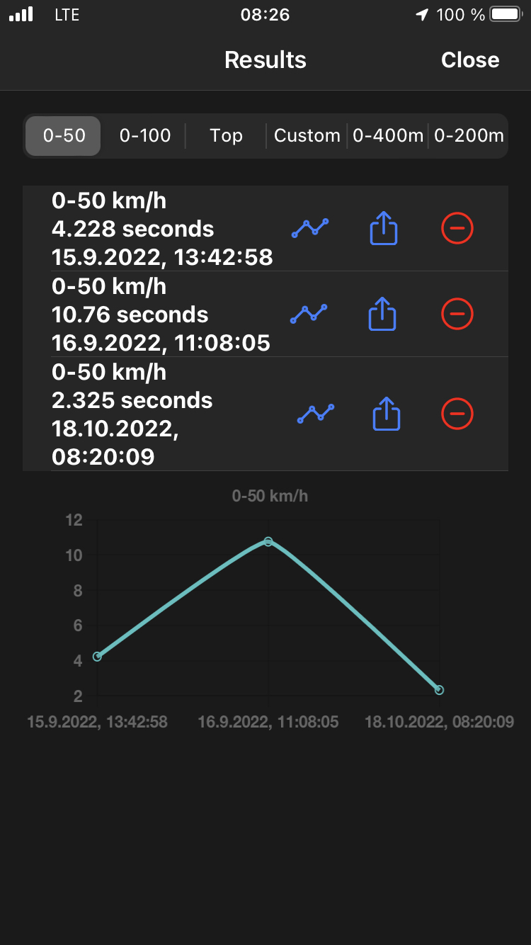

By the way
@ Kadett1
Mach doch bitte Mal mit der App Car Timer etc. Eine Messung 0-50 .Würde mich interessieren wie schnell dein Gefährt vorher/nachher zieht.
Meine Messung steht noch aus. Aktuell ist nicht so daß Wetter bei mir.
anbei meine Messung von gerade eben
[/quote]
Messung im Vergleich zu einem "offenen" Serienroller von uns
@ Kadett1
[/quote]

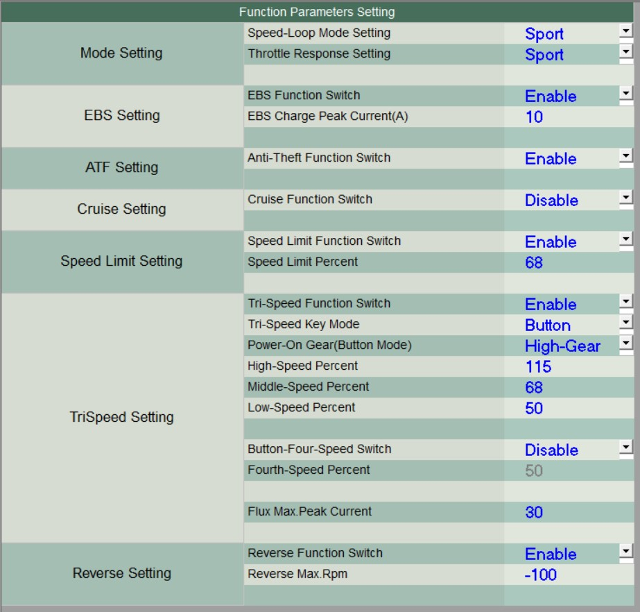

zeig mal ein screenshot von deinen beiden Einstellungen.
man kann rpm etwas nach oben schrauben und DC current auf min +5A (gerne auch +10A), alles mal ausprobieren
Speed limit mal disablen und High Gear auf 115% (speed limit geht nicht höher wie 100%)

@nevio: Ich hab eigentlich die gleiche Erfahrung gemacht. Wenn man das Speedlimit auf disable stellt kann man die Prozent auch nicht mehr einstellen, erst Prozent auf 100 % und dann disable aktivieren bringt auch nichts. RPM erhöhen hat auch nichts gebracht. An die Stromstärke habe mich noch nicht getraut. An meiner Kiste gibt es keinen Trispeed Schalter, deswegen haben die Veränderungen bei high gear evt. auch nichts gebracht. Hast du einen Trispeed Schalter?

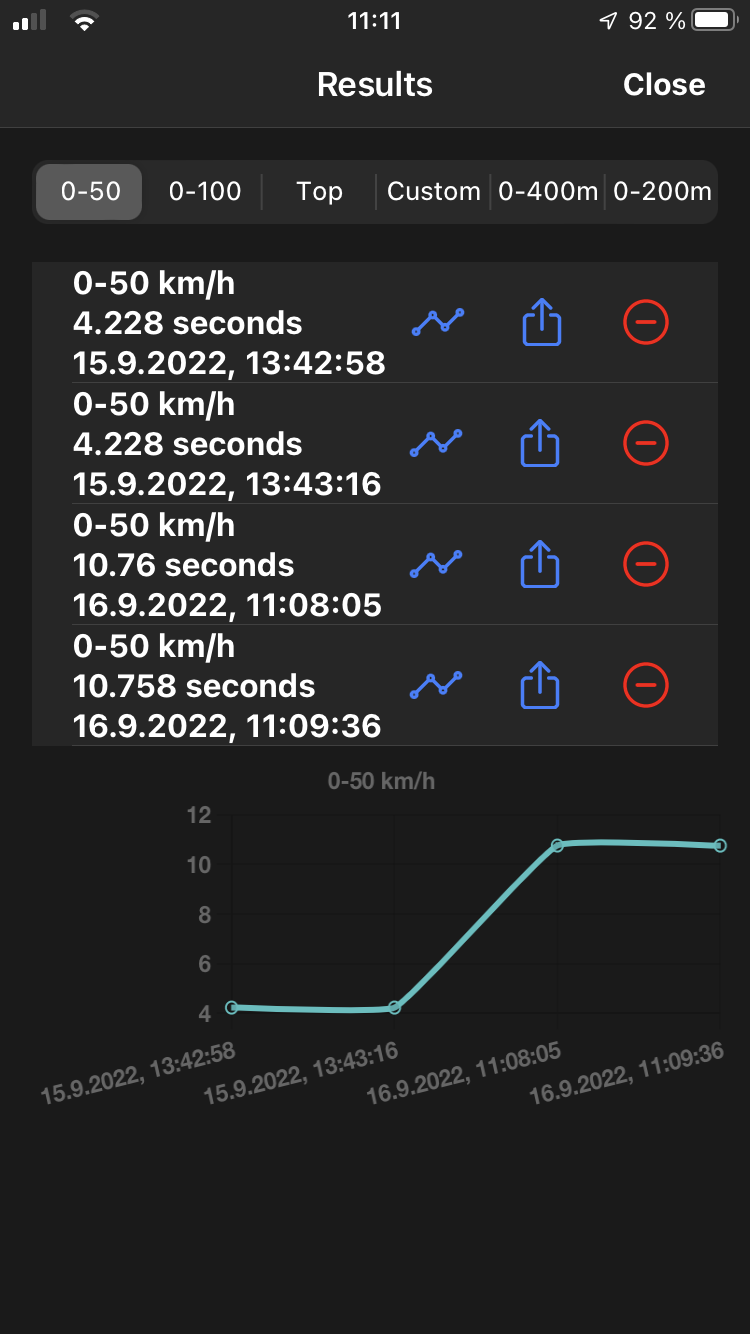

Ich hab heute auch gemessen und es waren auch 4,2 Sekunden. Mir persönlich kommt es schneller vor .gundaf hat geschrieben: Fr 16. Sep 2022, 15:47 By the way
@ Kadett1
Messung im Vergleich zu einem "offenen" Serienroller von uns![]()

@Kadett1: so jetzt ist mein 72V Akku auch gekommen und eingebaut.Kadett 1 hat geschrieben: Sa 24. Sep 2022, 17:04
Ich hab heute auch gemessen und es waren auch 4,2 Sekunden. Mir persönlich kommt es schneller vor .Ich würde das lieber stoppen doch das geht nicht. Fakt ist an einer Ampel hat ein normales Auto kaum eine Chance mit zu halten.
Hier mein Ergebnis 0-50km/h
1. Mein 6.0 mit 60V Akku
2. Serie 6.0 "offen"
3. Mein 6.0 mit 72V Akku --> 2,325 sec
Grüsse
