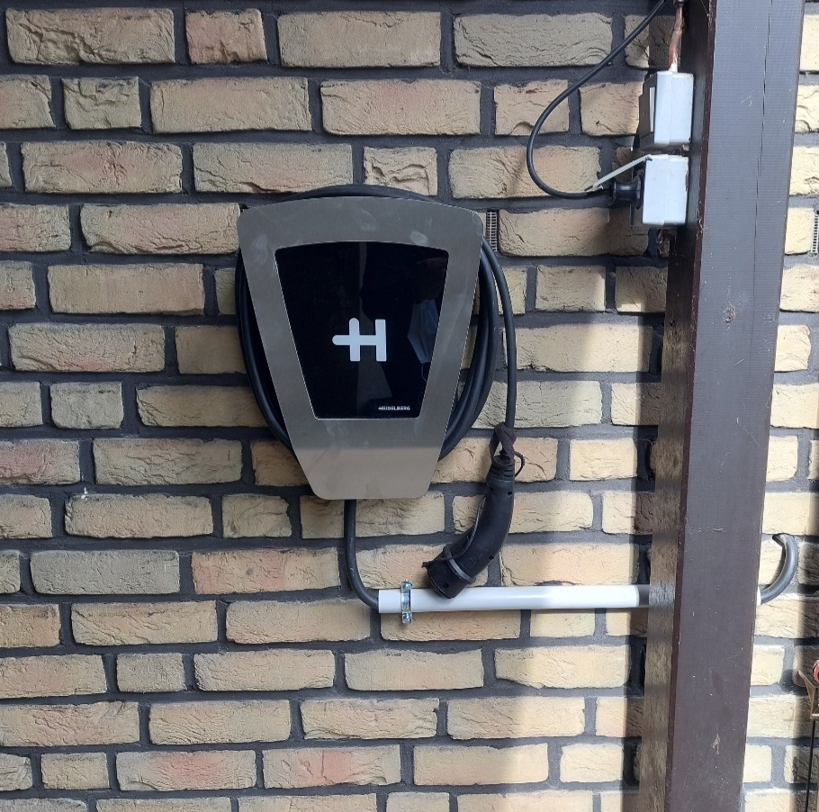

Moin,
ich habe mir auch im letzten Jahr eine geförderte Heidelberg Energy Control (-19% Saturn) zugelegt. Erst danach schwenkten wir auf E-Mobilität und PV um.
Deshalb haben wir zwar eine formschöne aber wenig intelligente (Überschussladen) Box.
Ich habe die Box daher auf einen Ladestrom von rund 4-5 KW runter geregelt, was meine PV bei Sonnenschein auch leistet.
Den Rest bzw wenn ich abends lade, kannder Speicher abfedern.
Ich bin sehr zufrieden.
Gruß Dirk
