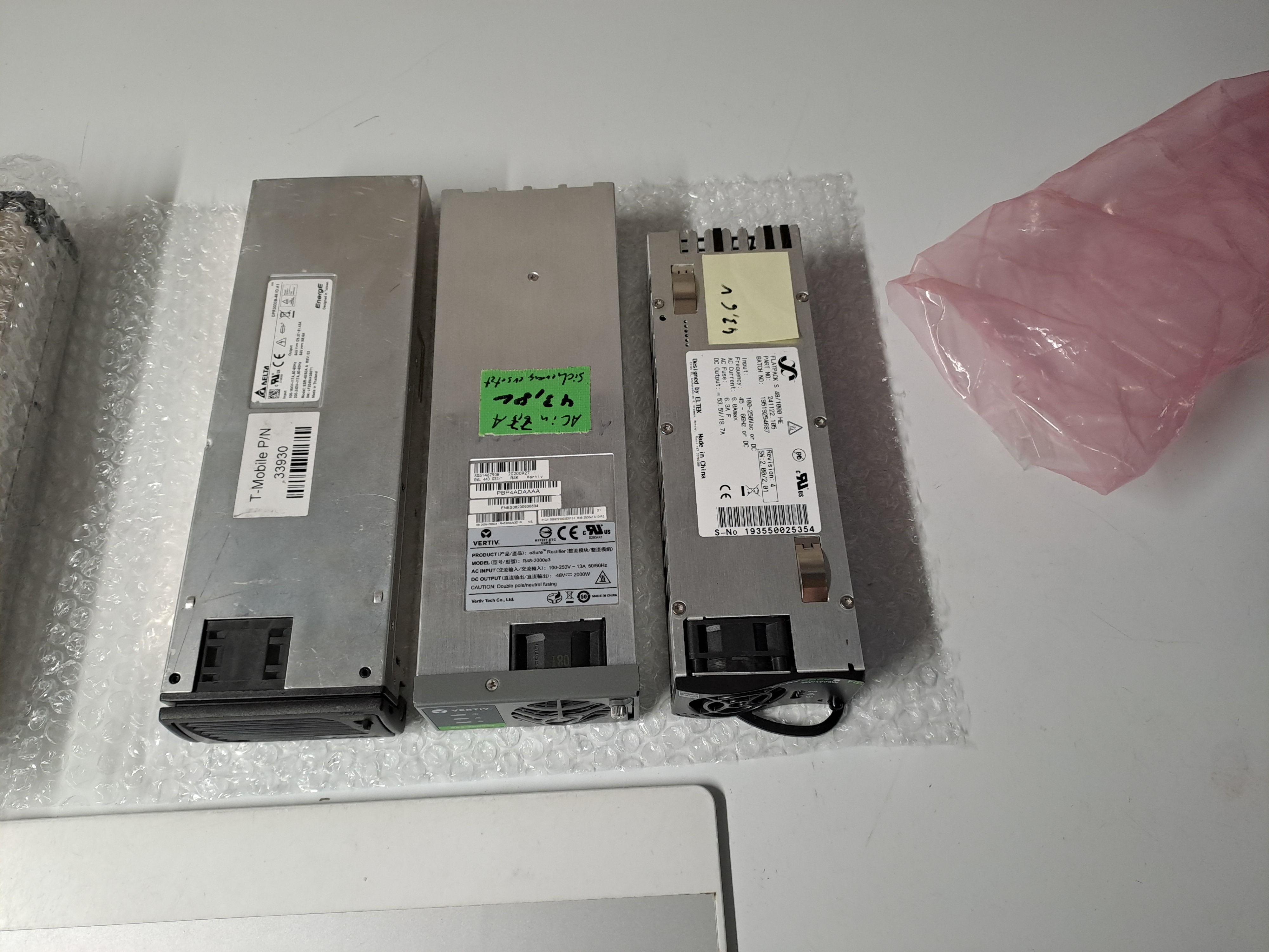

Für Bastler wenn es klein und leicht sein soll Emerson / Vertiv R48-2000E3 , kann dauerhaft 2000W bis 65Grad Umgebungstemperatur.
Gewicht 1,13kg und 41x82x252mm Mit Anschlussplatine dann eher 290mm
Oder zukünftig dann das Delta DPR3000B mit 3050W bei 1,3kg und 41x82x262mm , allerdings kriege ich da aktuell die permanente Spannungseinstellung über den Can-Bus noch nicht hin, das Teil weigert sich noch standhaft von mir Befehle anzunehmen.
Oder noch etwas leicher Eltek Flatpack S 1800W mit 41x72x217mm Mit Anschlussplatine eher 250mm bei 0,85kg.
Alle Netzteile sind für den 24/7/365 Einsatz konzipiert worden und werden zu zehntausenden bei den Mobilfunkmasten als Spannungsquelle verwendet.
Wirkungsgrad zwischen 96-96,2% und cosinus Phi Korrektur auf 0,99.

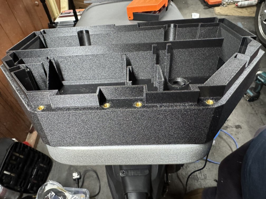

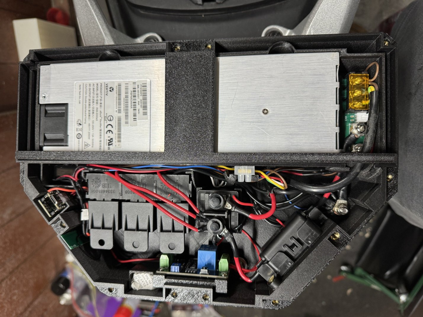

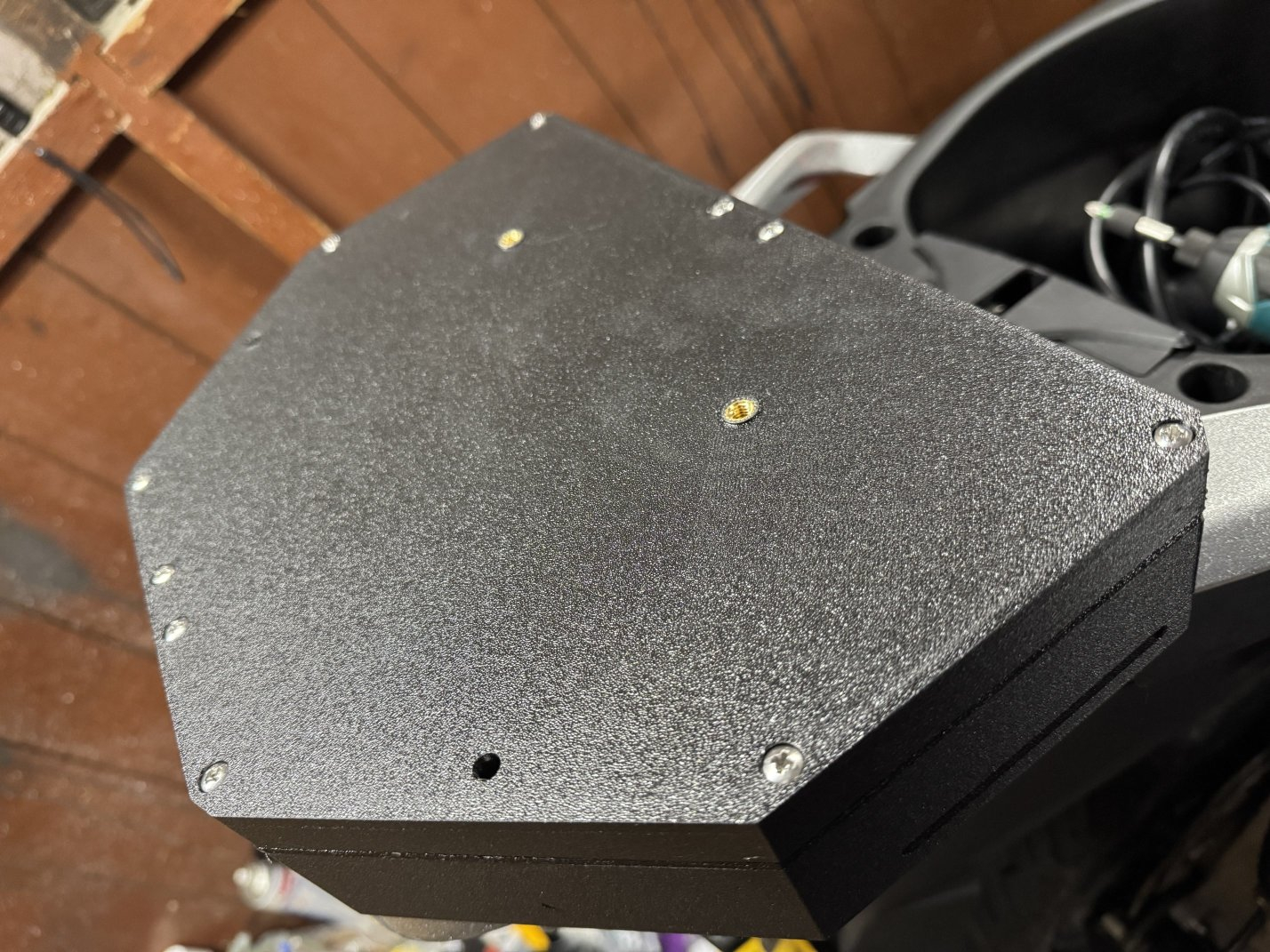

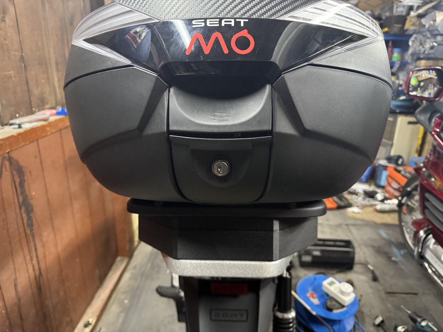

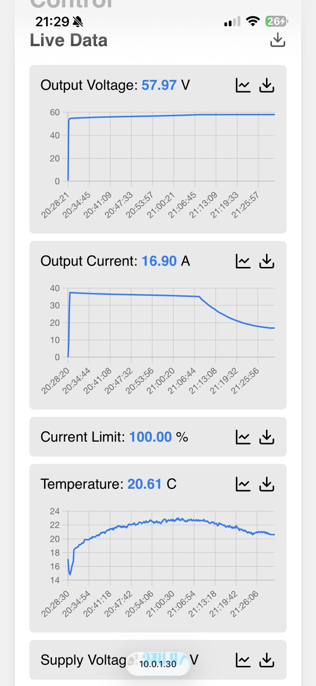

Mir wurde gerade eine neue Schnellader-Variante angekündigt.
Hier als Appetizer schon mal ein paar Fotos. Mehr Text wurde mir schon versprochen, inkl. Stückliste. "Zero wires cut". (!)
3D-gedrucktes Gehäuse zur Montage zwischen Heckträger und Topcase
Charger unterbricht Stromversorgung zum Roller beim Laden
Ladecontroller baut ggf. eigenes Wifi für Kontrolle des Ladevorgangs bspw. beim öffentlichen Laden.

Ein Vertiv R48-2000
... die wurden auch schon mal bei den Zeros genutzt, zwei in Serie und das ganze dann noch einmal parallel, macht dann 8kW bei 5kg.
Das mit dem Wifi ist das interessanteste dabei, bin auf die Umsetzung gespannt.
Ich hab auch schon alle Teile (ESP32, Can extension und den Code) für ein Duo aus zwei in Serie geschalteten Vertiv R48-4300 rum liegen.
Das gibt mein Winterprojekt und soll mit 3,5kg, meinen schwereren Huawei 8kW Lader ablösen.
