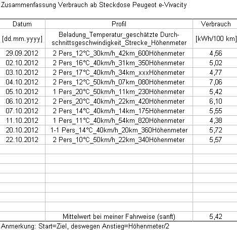

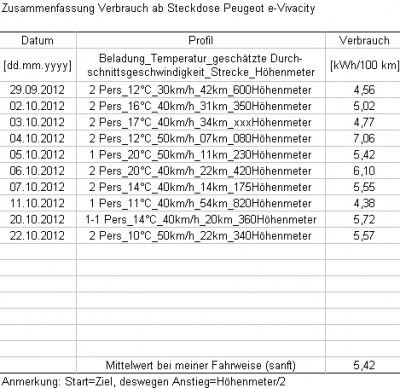

ich bin auch im Besitz eines E-vivacity, hier meine Erfahrungen und Meinung
Verbrauch: siehe angehängtes Bild. Bei meinem Profil am Steckdose im Schnitt rund 5,5kWh/100km
positiv:
- Beschleunigung und Leistung am Berg auch mit 2 Personen sehr gut
- Fahrwerk und Straßenlage sehr gut
- Viel Stauraum. Integralhelm unterm Sitz möglich, der andere im Topcase und noch ein Fach unter der vorderen Verkleidung
- hochwertige Komponenten mit Heinzmann-Motor und LiIonen Akkus der Fa. Saft
- 12V-Steckdose unterm Sitz
- integriertes Ladegerät
- Garantie auf Akku von 40.000km oder 4 Jahre, je nachdem was eher eintritt (weiss jemand auf wie viel % der Kapazität?)
negativ:
- Akku mit 40Ah zu klein, 60Ah wären bei dem Preis angemessen
- Ladegerät auch in der Doppelausführung mit 500W zu schwach
- bei mir war schon nach 300km der Temperatursensor im Motor defekt = Stillstand
- etwas laute Fahrgeräusche, aber noch in Ordnung
- hoher Standbyverbrauch von gut 30 Watt Wirkleistung, die wir zahlen müssen und gut 60 Watt Scheinleistung
die im Kraftwerk erzeugt werden müssen, auch noch Stunden nach Ladeende. Balancingphase müsste meines
Erachtens da schon abgeschlossen sein
- lt. Aussage meines Händlers keine Akkuheizung, habe ich aber nicht nachgeprüft
Die Wirtschaftlichkeitsberechnung ergibt nach meiner Berechnung genau Gleichstand mit einem entsprechenden 50er Benziner.
Schade, daß hier der Öko nicht belohnt wird, obwohl er die E-Fahrzeug-Nachteile in Kauf nimmt.
Hoffe der defekte T-Sensor war eine Ausnahme und der Roller überzeugt durch gute Haltbarkeit.
So weit meine Meinung. Viel Spaß macht er unterm Strich im Vergleich zu meinem Chinaroller aber definitiv schon...

Willkommen im Club
Mich würde interessieren, welche Parameter Du zur Deiner Wirtschaftlichkeitsberechnung genommen hast?
BTW Respekt zu den Werten vom 11.10.

Bei nur 7 km Strecke hast Du den höchsten Verbrauch. Stimmt die Formel?

Kurzstrecken kommen im Verbrauch höher, ist auch meine Beobachtung bei meinem Roller. Die eher niedrige Ladeleistung kann evtl. auf die Balancierungsmöglichkeiten zugeschnitten sein, besser wäre jedoch gewesen, gleich ein Ladegerät mit 500W zu verwenden statt die Option auf ein zweites Kleines anzubieten, ebenso wäre eine Verbrauchsoptimierung gerade nach Beendigung des Ladevorgangs sinnvoll. Wäre schön, wenn Peugeot da nachbessern würde.

Stimmt, er rechnet es ja auf 100 km.

Wie erzielt man eine Durchschnittsgeschwindigkeit von 50km/h, wenn das GPS-Navi eine Höchstgeschwindigkeit von 47km/h ausweist?

endlich mal jemand der die Maschine auch ausreizt. Danke für deine detaillierten Aufzeichnungen. Da ich 99, 999 % der Zeit alleine fahre, dürfte mein Verbrauch sich deutlich niedriger einpendeln. Die Frage ist noch wie schwer du bist ? Das der E-Roller genauso teuer oder günstig sein soll wie der Benziner kann ich nicht ganz glauben. Auf wieviel Betriebsjahre hast du das denn gerechnet ? Ich bin übrigens heute 120 km mit meinem gefahren. Mit mehrmaligem nachladen natürlich. Habe jetzt knapp 800 km gefahren in 14 Tagen. Ohne Probleme bisher ! Toi toi toi !
