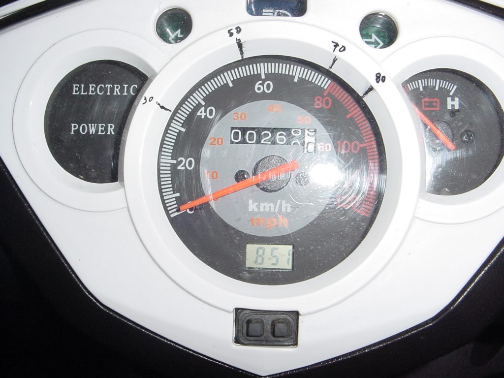

Nach heutiger ausführlicher GPS Messfahrt mit Tomtom kann ich berichten, dass mein Fury-Tacho ziemlich genau 10% vorgeht, was durchaus im erträglichen Rahmen liegt. Da er schon Tacho 95 gelaufen ist spricht dies für eine nach endlicher Strecke erreichbare Höchstgeschwindigkeit von ca. 86 echten km/h. Bis jetzt hat mich noch keiner überholt, ich im Gegenzug jedoch schon einen etwas verschlafenen Zeitgenossen :D
Hier das obligatorische Tachobild mit Markierungen:
+10% sind es ziemlich genau
Zu halbwegs verlässlichen GPS-Messungen mit einfachen Navis ist es allerdings wichtig, eine möglichst lange gerade Strecke mit der anvisierten Geschwindigkeit abzufahren, da die angezeigte Geschwindigkeit z.T. erheblichen Schwankungen unterliegt. Morgens wurde beispielsweise durch teilweise zu gering angezeigte GPS Geschwindiglkeit eine wesentlich höhere Tachovoreilung sugeriert, als dann Nachmittags bei besagten Gleichmäßigkeitsfahrten über z.T. mehr als einen km am Stück verifiziert werden konnte.
Eine große Umbeschriftungsaktion werde ich allerdings nicht starten, sondern sobald verfügbar auf das aktualiserte Cockpit mit digitaler Batteriespannunganzeige und Tageskilometerzähler umrüsten.

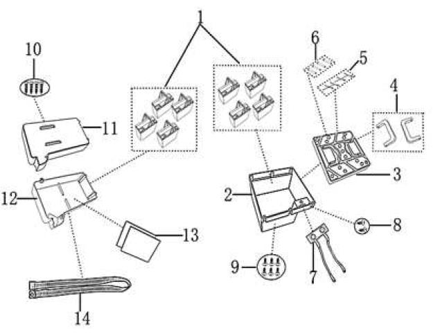

Gut, jetzt habe ich Anleitung und Ersatzteilliste genau gelesen.
Witzige Anordnung der Akkus: 1 Paket zu 4 Stück unterm Sitz. 12 V 20 Ah, 4 Stück in Serie.
Und ein zweites solches Paket unterm Fußbrett. Das Prinzip gefällt mir. Aber jedes dieser 2 Pakete wiegt 25 Kg. Wer also seinen kompletten Akkusatz laden will, muß 50 Kg schleppen. Immerhin, du kannst 2 x gehen, mit je 25 Kg.
Ob so ein Viererpack schon im Ganzen zusammengespannt und als Ganzes heraushebbar ist?
Ob die Stromstecker auch schon zum einfachen An- und Abstecken vorgesehen sind, oder ob man sie durch Anderson o.ä. ersetzen muß?

Vermutlich kann man den Viererpack am Stück rausnehmen - andernfalls machen die Haltebügel keinen Sinn. Die Verbindung erfolgt wohl über den Kontaktblock (7). Möglicherweise muss der aber geschraubt werden.
