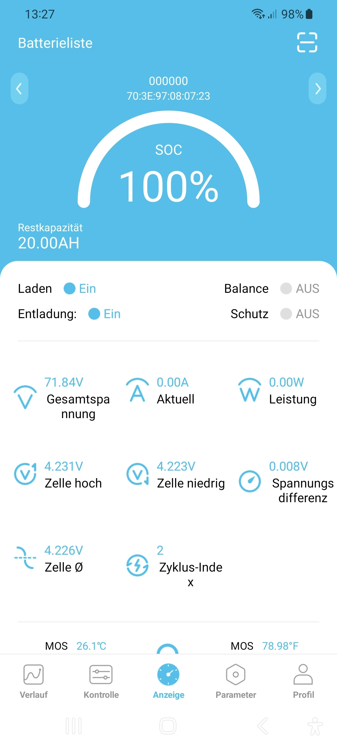

Der Akku-
Mein originaler hat leider kein Bluetooth zum auslesen

BT ist nicht wichtig, warum hast Du keinen 17 S 35Ah genommen, denn damit ist er auf allen Wegen ca 4-5 kmh schneller.Workit24 hat geschrieben: Mo 18. Mär 2024, 10:42 Der Akku-
Gruß Conny
