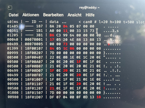

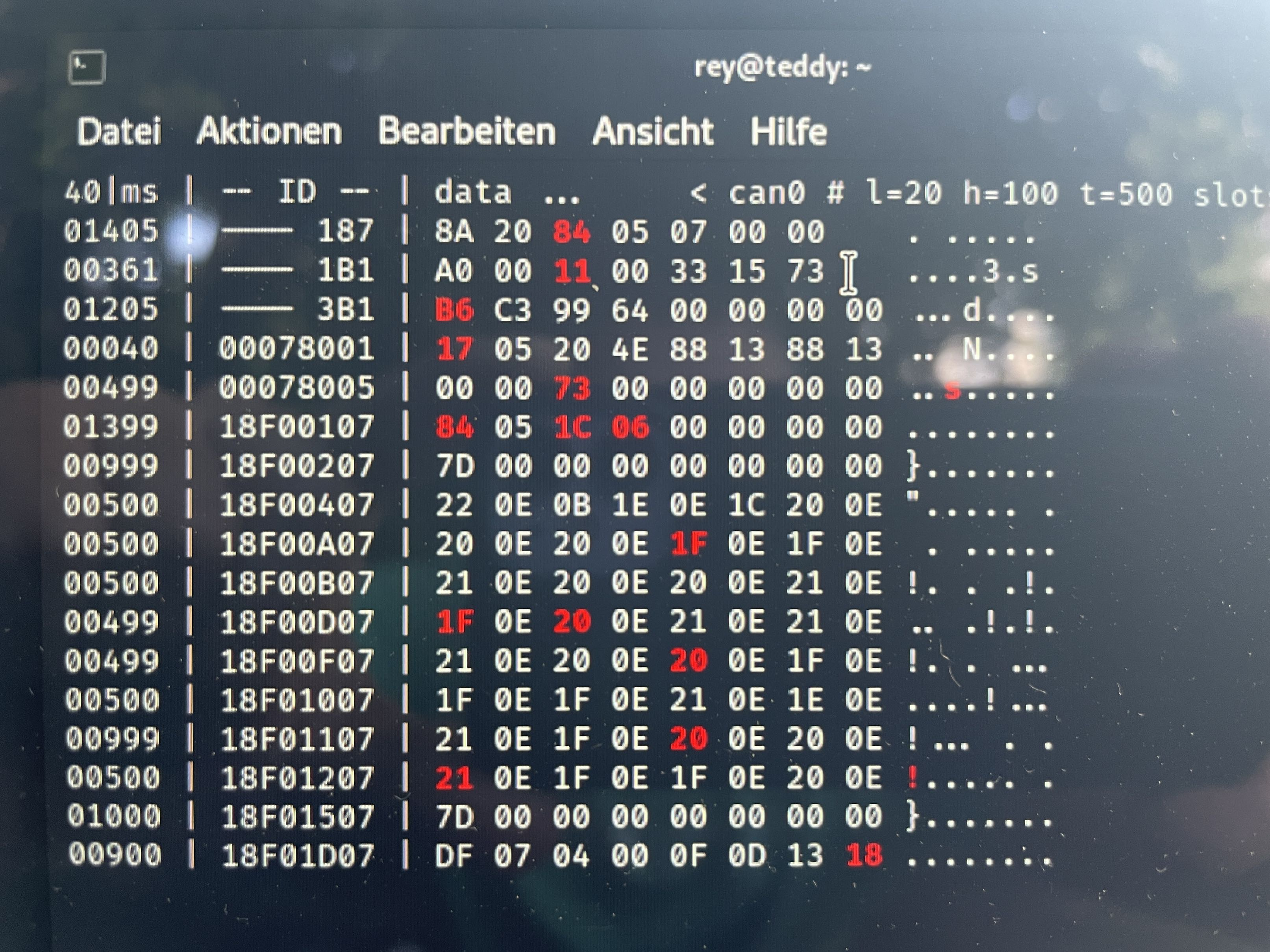

Ja da wäre ich auch dran interessiert. Meine geht nach . :D
Ich habe heute auch mal rumgespielt .
Daten konnte der Adapter lesen.
Jetzt währe interessant was monkeystator auch interessiert. Generell was ist an Messages bekannt und was kann man damit verändern.

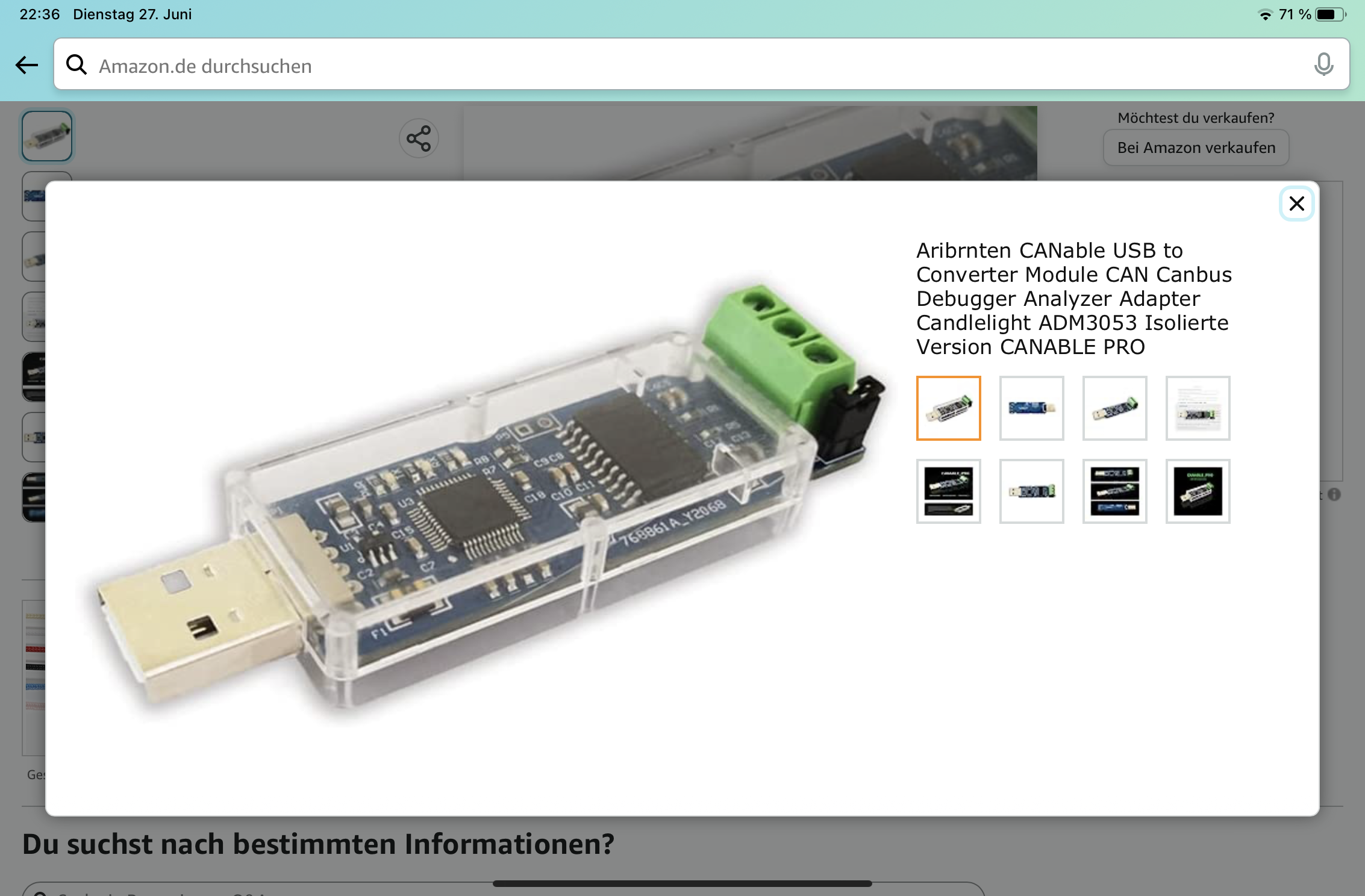

Rey hat geschrieben: Sa 24. Jun 2023, 17:28 https://www.ebay.de/itm/235041037063?ch ... gIbRvD_BwE
Das ist doch nur ein USB zu Can Adapter . Welche Software verwenden sie denn ?
Das ist der richtige, habe ich als Händler auch

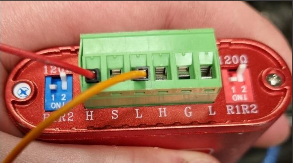

Und die Schalter wie auf dem Bild
und ja es gibt verschiedene Software von Alrendo dazu ;)

Beitrag von dominik »
Der Canalyst 2 ist ein ganz normaler USB-Can Wandler.
Ich nutze den auch für die Programmierung diverser Netzteile (telecom rectifier).
Der Canalyst ist zwei-kanalig ausgeführt, somit kann man auch Daten abfangen und nur selektiert weiter geben, das macht das Reverse Engeniering deutlich einfacher.
Auch andere Chinesische Hersteller haben den Canalyst 2 als möglichen USB-Can Wandler gelistet um ihre Can-Bus Geräte mit der jeweils zugehörigen Software zu parametrieren.

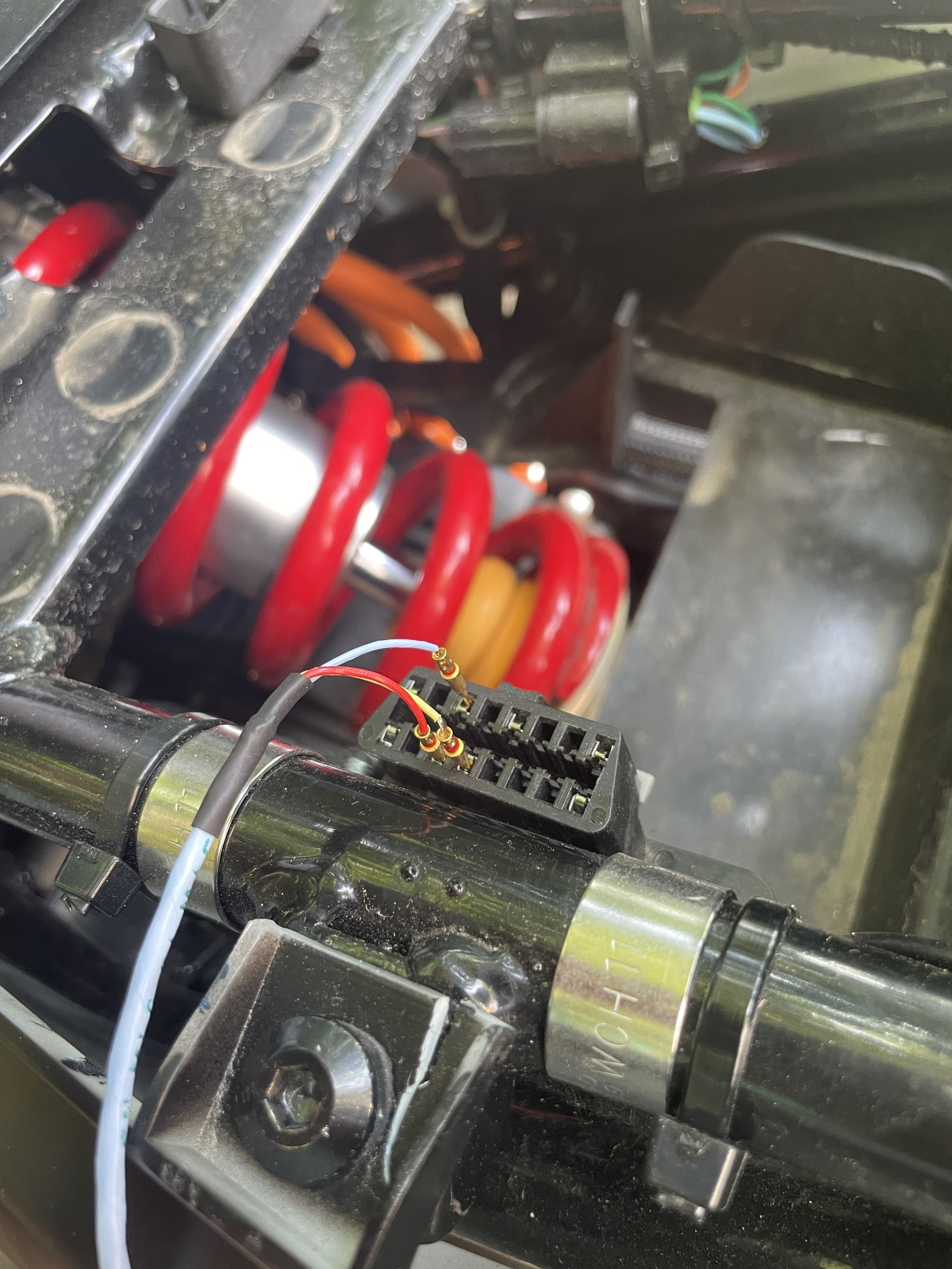

Ne mit dem Teil .
Kabel habe ich mir selber gebaut.
Can L Blau
Can H Rot
Signal Maße Gelb
Software ist canutils auf einem Kali Linux
Das war nur der erste Schritt das der Zugriff auf den Canbus funktioniert.
