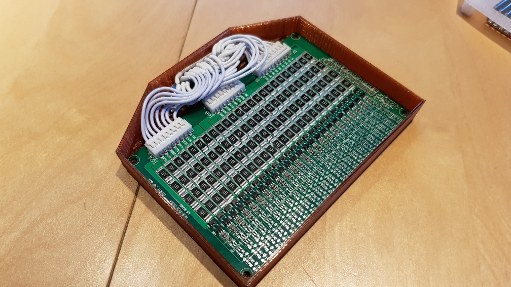

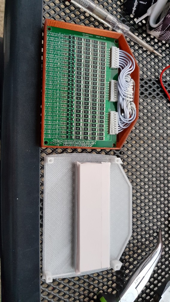

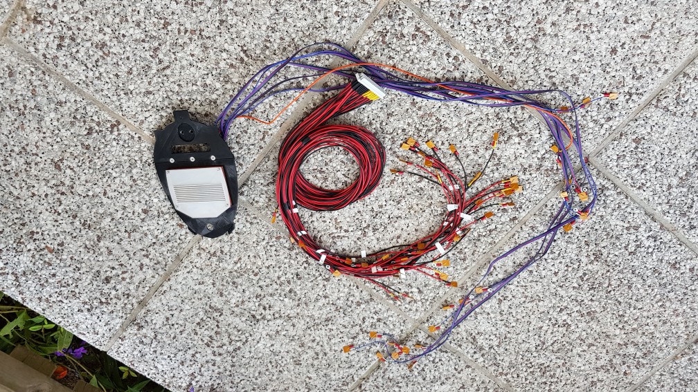

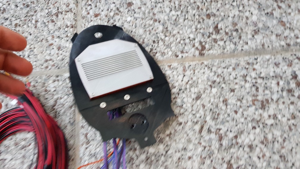

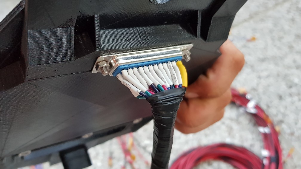

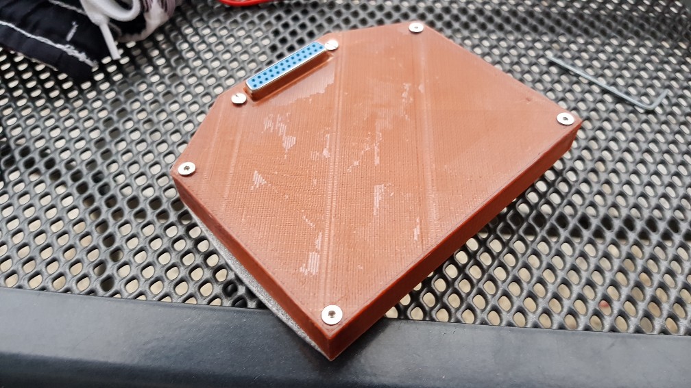

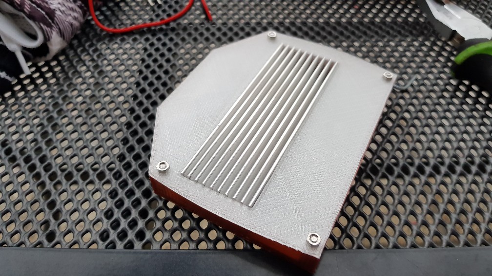

nachdem ich ein neues Lastmodul bekommen habe hab ich gleich ein neues wassergeschützes gehäuse mit passivkühlung ausgedruckt und verkabelt:
verkabelung war etwas fummelig!!
boden und deckel mit alukühlkörper und wärmeklebepad
unterseite mit dsub 25polig
Deckel mit Kühlkörper

Schöne Arbeit, sieht richtig professionell aus!
Leider verbrennt das Teil ja nur 200mA, kommst du damit zurecht?

Beitrag von Peda.1986 »
hy. ja- bis dass die zelle 24 nicht mehr bearbeitet wurde alles super! 0,05v max differenz!!

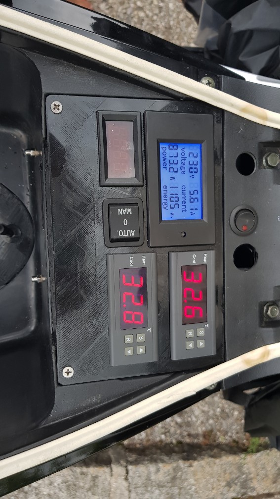

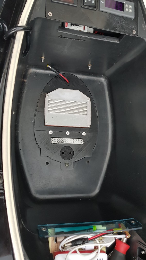

die tage noch alles eingebaut und eine neue halterung für das "batteriefach" gedruckt!
lastmodul mit 48poligem stecker anstatt dem schutzdeckel im helmfach
230V Lademessung, 2x temp Steuerung

Meine Socke, gibt das einen sauberen Mod :o :!:

danke (wenn dass ein kompliment ist)!!! :D
so ein 3d drucker ermöglicht schon so einiges!!

Und wie das ein Kompliment war :D
Ein 3D Drucker ist nur der eine Teil der Gleichung; die Fähigkeit, selber in 3D zu konstuieren ist noch wichtiger, und das richtige Druckmaterial ist auch wichtig...
