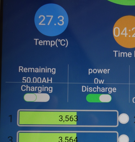

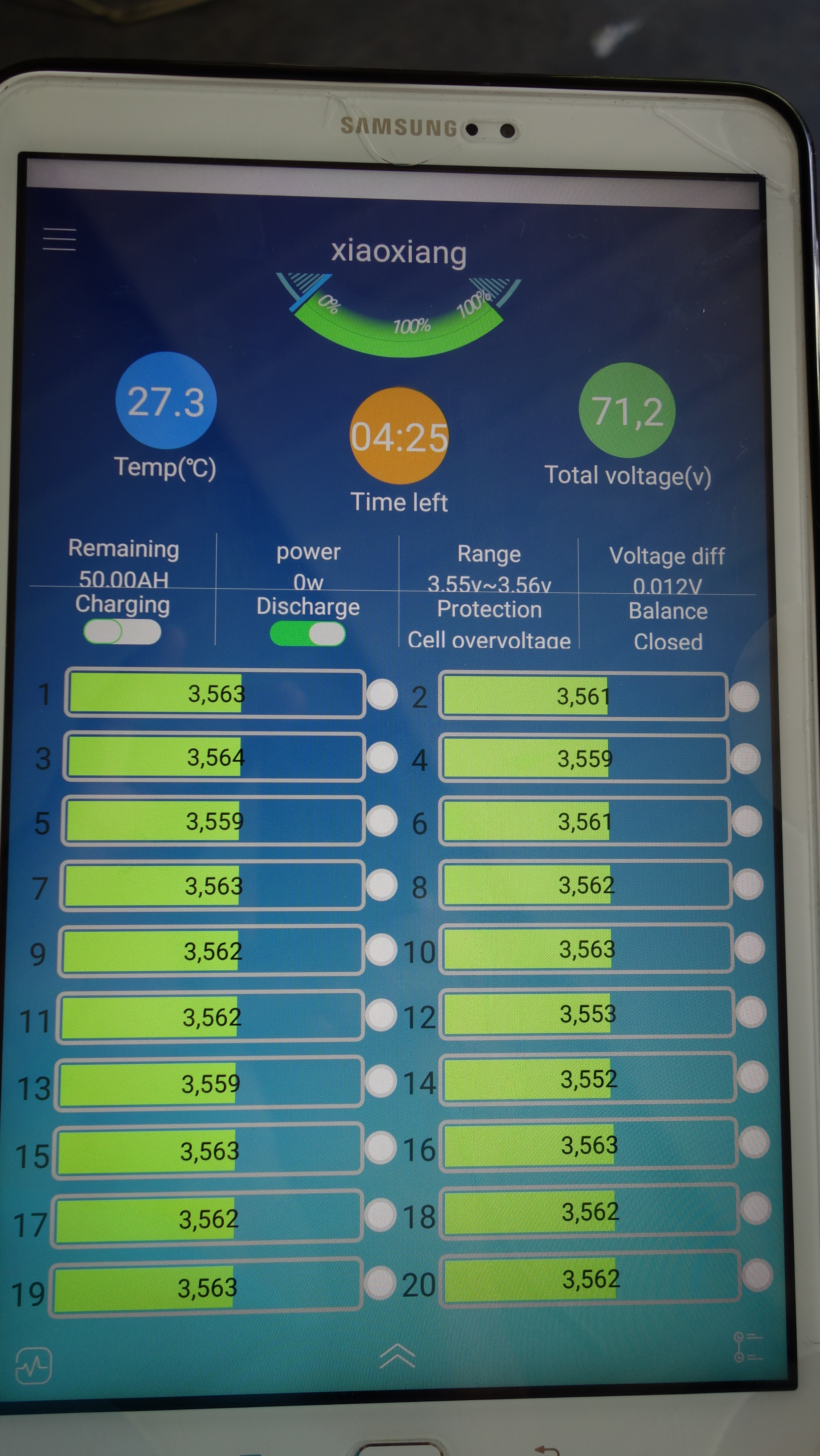

Sieht doch jetzt top aus.
Ist das die Ruhespannung oder ist das Ladegerät noch an auf dem Bild.

Re: 60V Lithium-Ionen-Akku
Ich weiß nicht ob @dominik das selbe/gleiche meint wie ich: im Bild ist der Ladeport abgeschaltet.
Das sieht für mich aus, als ob die Ladeendabschaltung vom BMS und nicht vom Ladegerät erfolgt. Ersteres wäre falsch.
- Beiträge: 6594
In der heutigen Zeit schaltet immer das BMS, wenn eine Zelle 3,6V erreicht hat, ab und nicht das LG.
Die meisten Ladegeräte sind ja für 3,6-3,65V pro yzelle ausgelegt.
Da bleibt kaum was anderes übrig als das man mit dem BMS etwas früher abschaltet.
Da ich mit dem JBD BMS noch nicht viel gemacht habe ist mir der abgeschaltete Ladeeingang auf dem Bild gar nicht aufgefallen.
Schön wäre noch zu wissen, wie lange den schon abgeschaltet war. 3,5x V habe ich bei ruhenden Lifepo bei mir noch nicht gesehen.

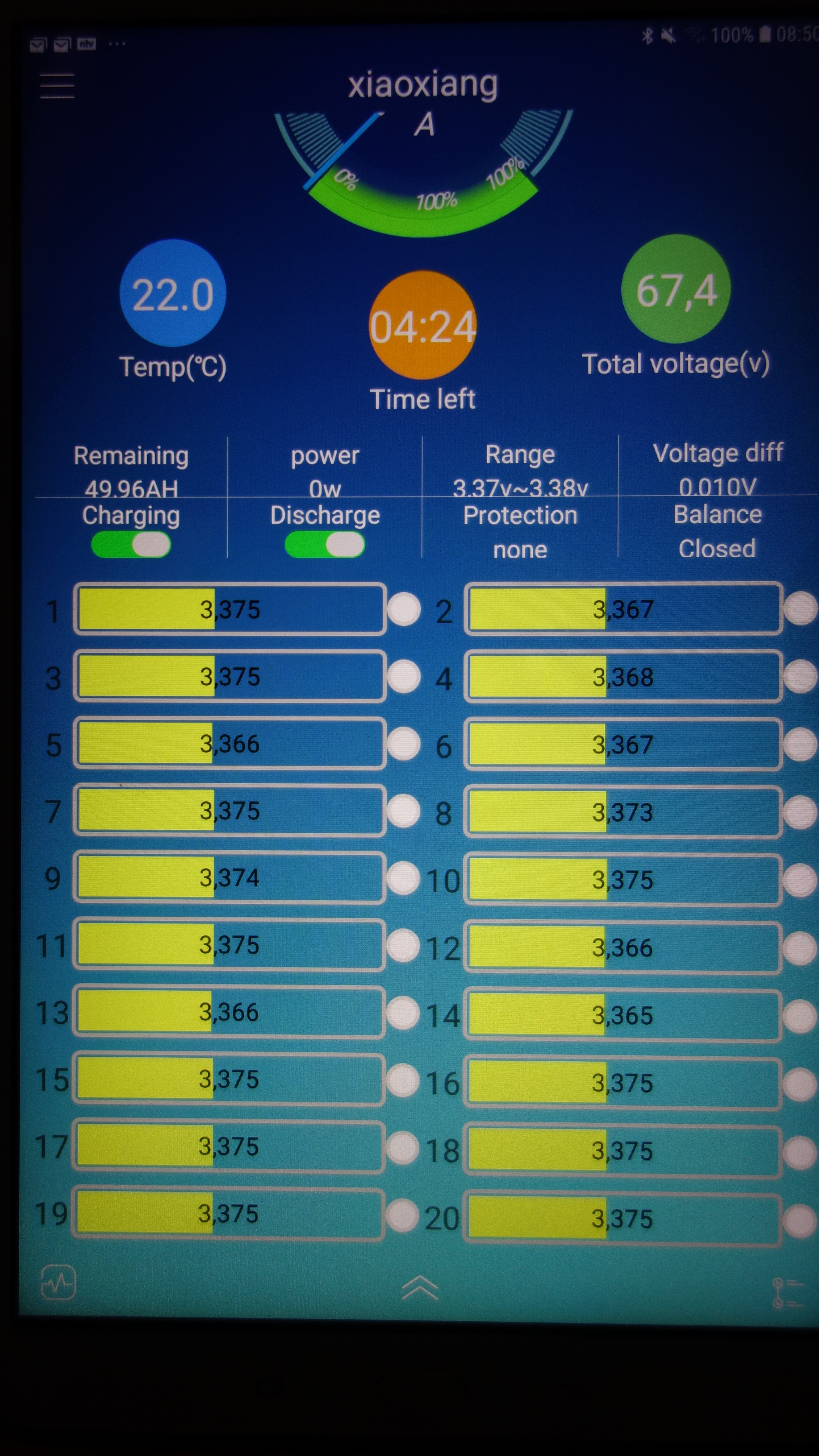

Guten Morgen,
so sieht die Ladung der Zellen, nach 24 Stunden ohne Ladegerät, heute früh aus.
Ja so kenne ich das auch.
Passt.
Passt.
