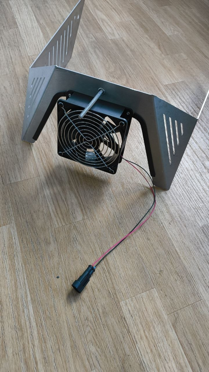

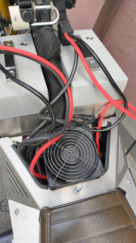

Trotz schlechtem Gefühl durch die Insolvenz, hier ein Lüfter-Upgrade für den 6.6kW Lader:
Ich habe mir für 10€ einen Sunon-Lüfter (SUN EEC0381B1-0) mit ca. 12W geholt, zusätzlich dazu ein Lüftergitter um die umgebenden Kabel zu schützen.
Der Lüfter hat nur 2 Pins, Drehzahlsteuerung braucht man in der Anwendung aber auch nicht.
Den Superseal-Stecker muss man selbst crimpen. Die Kabel sind etwas zu dünn für die gelben Dichtungen, ich habe behelfsmäßig etwas Isolierband um die Isolierung am Kabelende gewickelt vor dem Crimpen, und es hielt beim Zugtest stand.
Schrauben für das Lüftergitter sind nicht dabei, ich hatte aber noch Lüfterschrauben vom PC-Bau hier herumfliegen.
Der Einbau ist einfach, der Lüfter passt genau in die vorhandenen Löcher. Angeschlosen habe ich ihn am 12V+ vom Ladegerät.
Der erste Ladetest hat bei mir funktioniert. Beim Laden springt der Lüfter vor dem eigentlichen Ladegerät-Lüfter an. Das letztere übertönt den neuen Lüfter immer noch deutlich. Der neue drückt wesentlich mehr Luft nach unten als der alte Lüfter von BTM, welcher nur ca. 2W Leistung hat.
(Hier potentielle Links wo ich das gekauft hab, keine Werbung:
https://www.reichelt.de/de/de/shop/prod ... dba-260585
https://www.reichelt.de/de/de/shop/prod ... ber-410077)
