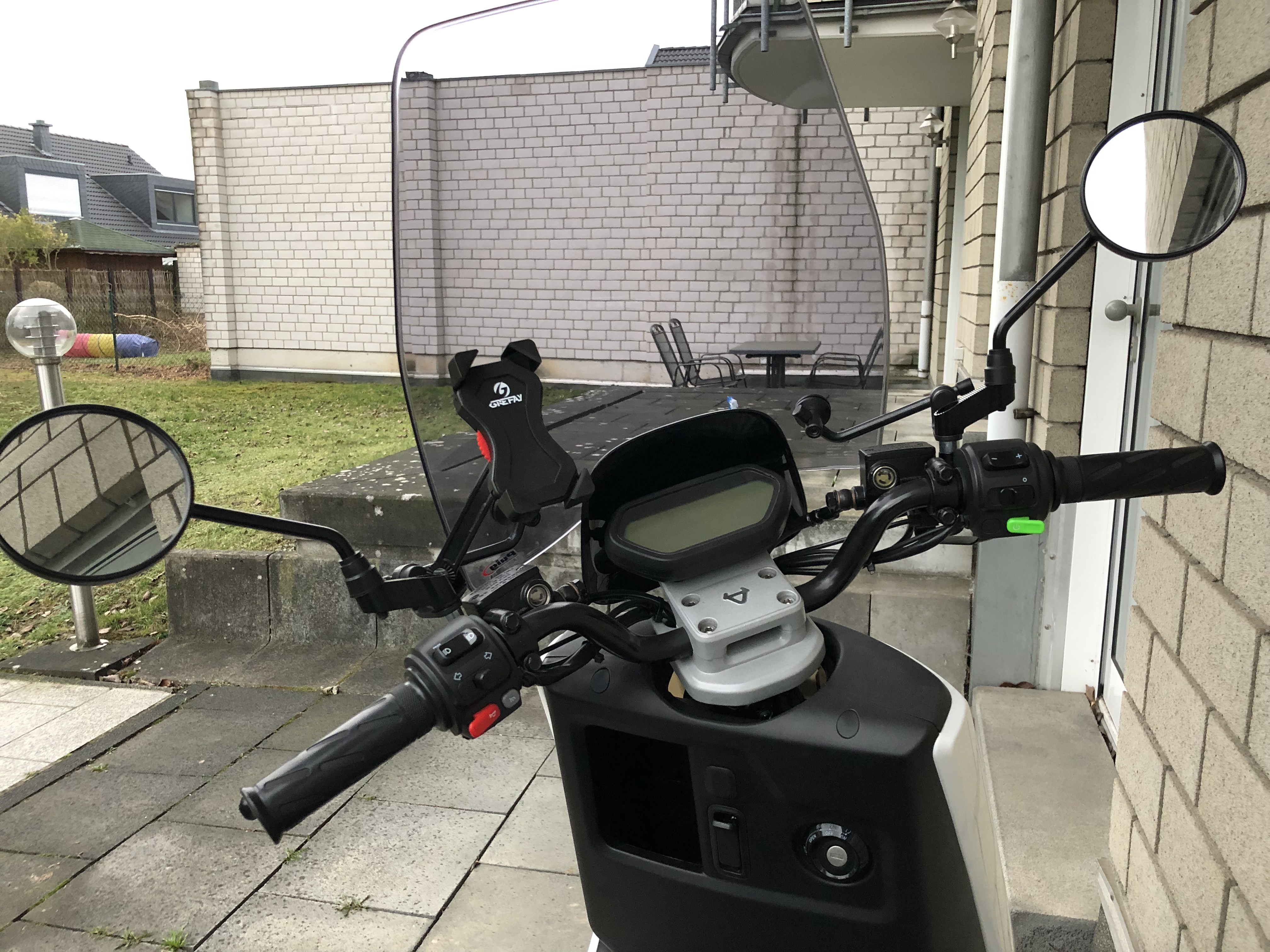

Ich habe beim Thema Spiegel mehrere Pfeile im Köcher:
Der Günstigste: Ersatzspiegel mit E-Nummer 8mm von Louis ca 10€. Der Spiegelarm ist höher und breiter, das Kugelgelenk ist am Arm und nicht hinter der Spiegelfläche angebracht, sie sind rund, wie das Original am N1S/NGT. Das alles sollte zu einem besseren Blickfeld nach hinten ausreichen.
Wenn man die Original-Spiegel behalten möchten, die Spiegelerhöhung, die @el bosso anstrebt: ebay Link. Mit Versand ist man dann für 2 Stück etwas über 10 Euro, das ist aber noch günstig - 50ccm Rollerhändler verlangen teilweise 20 - 25€ für so ein bischen Metall, das die Spiegel ca. 1,5 bis 2 cm nach oben verlegen.
Die „elegannte“ Lösung, eine Spiegelverbreiterung mit Höherlegung z. B. Amazonlink. Man braucht dazu 2x M8 Rechtsgewinde. So ab ca. 10€ + Versand. Die heben die Spiegel um ca. 2 cm und legen sie weiter nach außen (oder vorne, wenn man möchte). So kommt man vom Blickwinkel über die Schulter hinweg oder/und seitlich vorbei. Da viele Zusatzteile gerne an der Spiegelaufnahme mit verschraubt werden, kann man die mit anheben. Ich erhöhe so z.B. das Original NIU Windschild. Der Unterschied: Mit der Erhöhung kann ich mit offenen Visier fahren, ohne landet der Luftstrom bei mir in den Augen, so das ich trotz Windschild mit geschlossenen Visier fahren muß. 2cm mit einer großen Wirkung.
Natürlich gibt es weitere Ersatzspiegel und Lösungen für dieses Problem am Markt. Man braucht aber nicht viel mehr als 10€ ausgeben.

Habe mir letztes Jahr für meinen Niu N1s die von chrispiac o.g. Spiegelverbreiterungen geholt.
Erfüllen ihren Zweck. Spiegel ca. 2cm höher und 4cm weiter nach aussen gewandert.
Blickwinkel deutlich verbessert.

So schaut das bei mir aus. Bin super zufrieden mit den Teilen. GrüßeLara hat geschrieben: Sa 9. Feb 2019, 18:49hi Rossini, könntest du mal bitte ein Foto einstellen wie das jetzt bei dir aussieht?rossini hat geschrieben: Mo 28. Jan 2019, 16:15 Habe mir letztes Jahr für meinen Niu N1s die von chrispiac o.g. Spiegelverbreiterungen geholt.

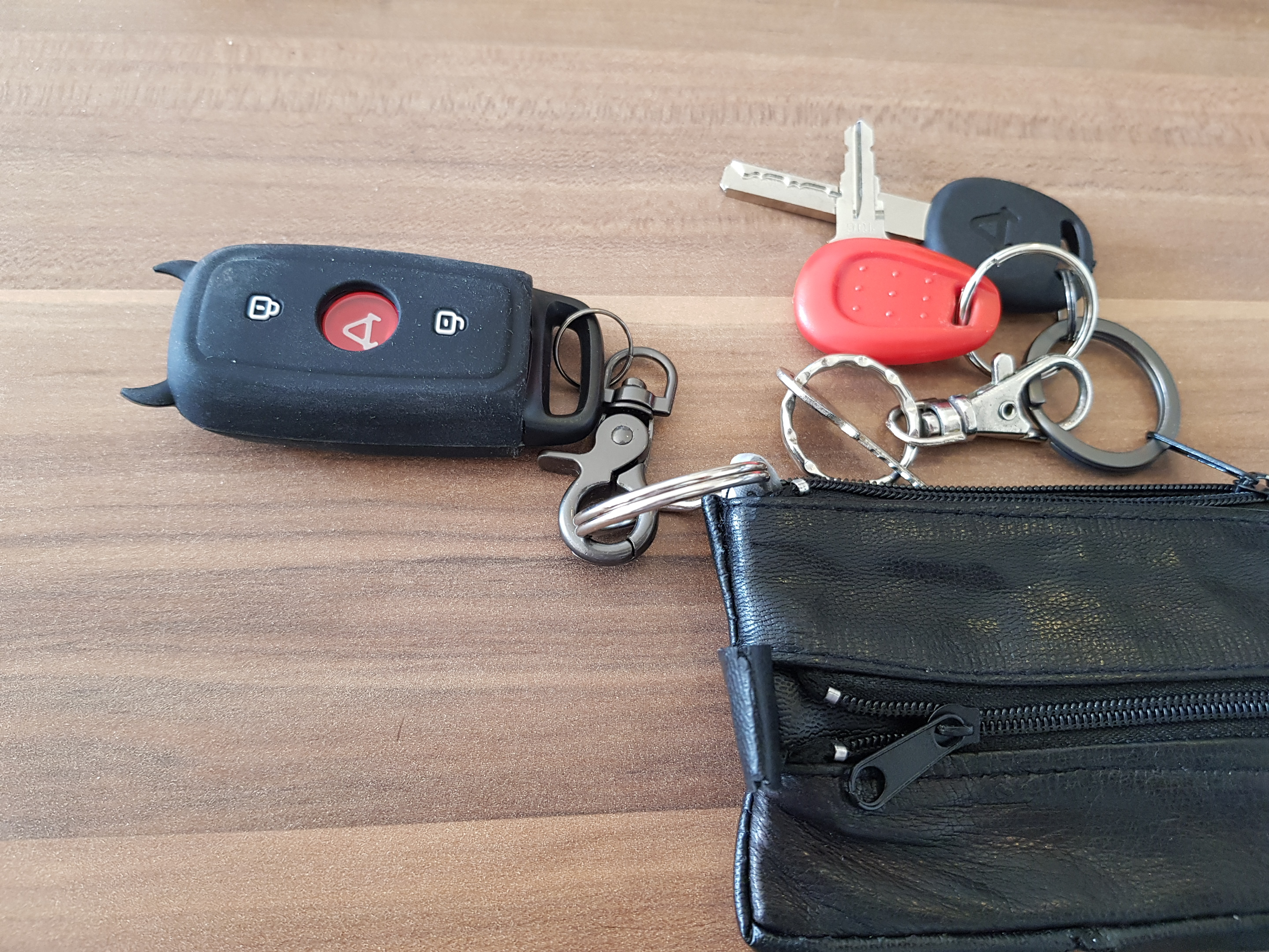

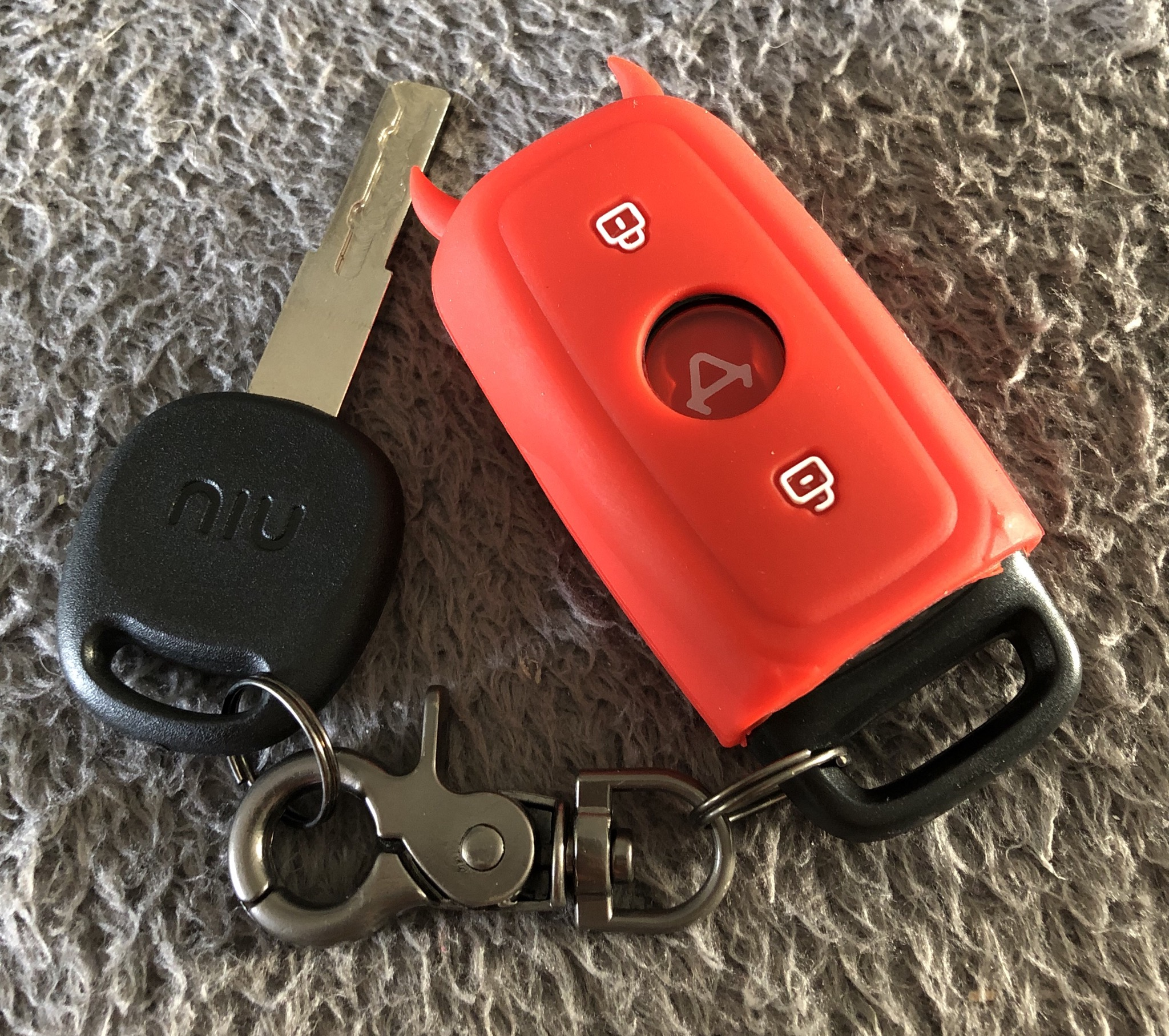

Moin, könnt ihr mir bitte den Link senden, wo ich den Stier kaufen kann.
Danke.
