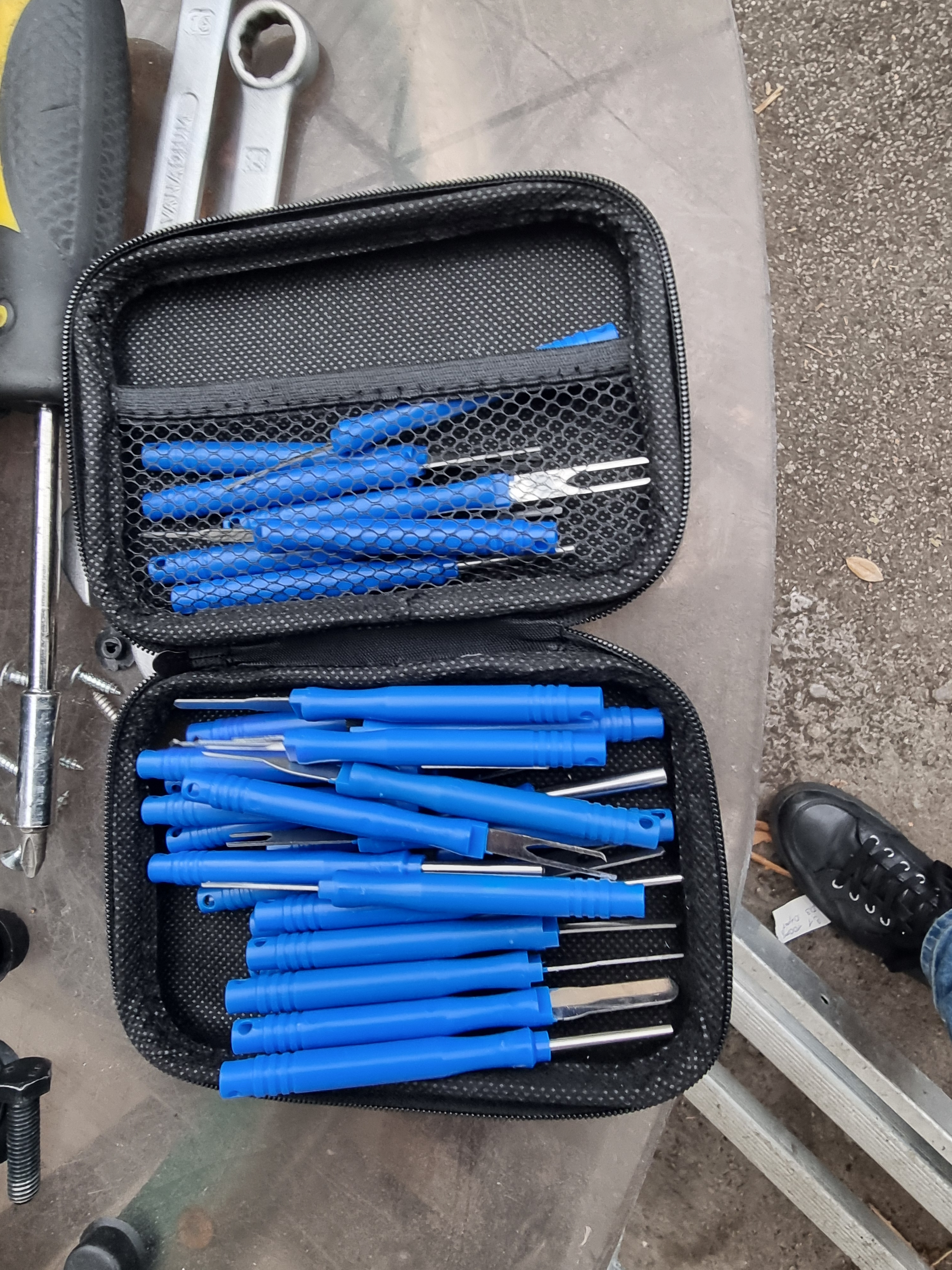

Der heutige Tag war sehr ernüchternd.Ich habe mein Vorhaben nicht umsetzen können.
Habe zwar viel über kabelfarben rausgefunden,bin aber nicht weitergekommen. Das blaue Kabel im linken Stecker ist für die Rückleuchte,Tagfahrlicht und Rundleuchte.
Das weisse kabel im Stecker rechts ist für das Fernlicht. Dieser Stecker führt zum Tacho.Das blaue Kabel ist für das Lichtsymbol zuständig.
Ein Relais zu abstecken konnte ich nicht finden.
Hier noch mein Werkzeug um die Litzen aus dem Stecker zu ziehen.

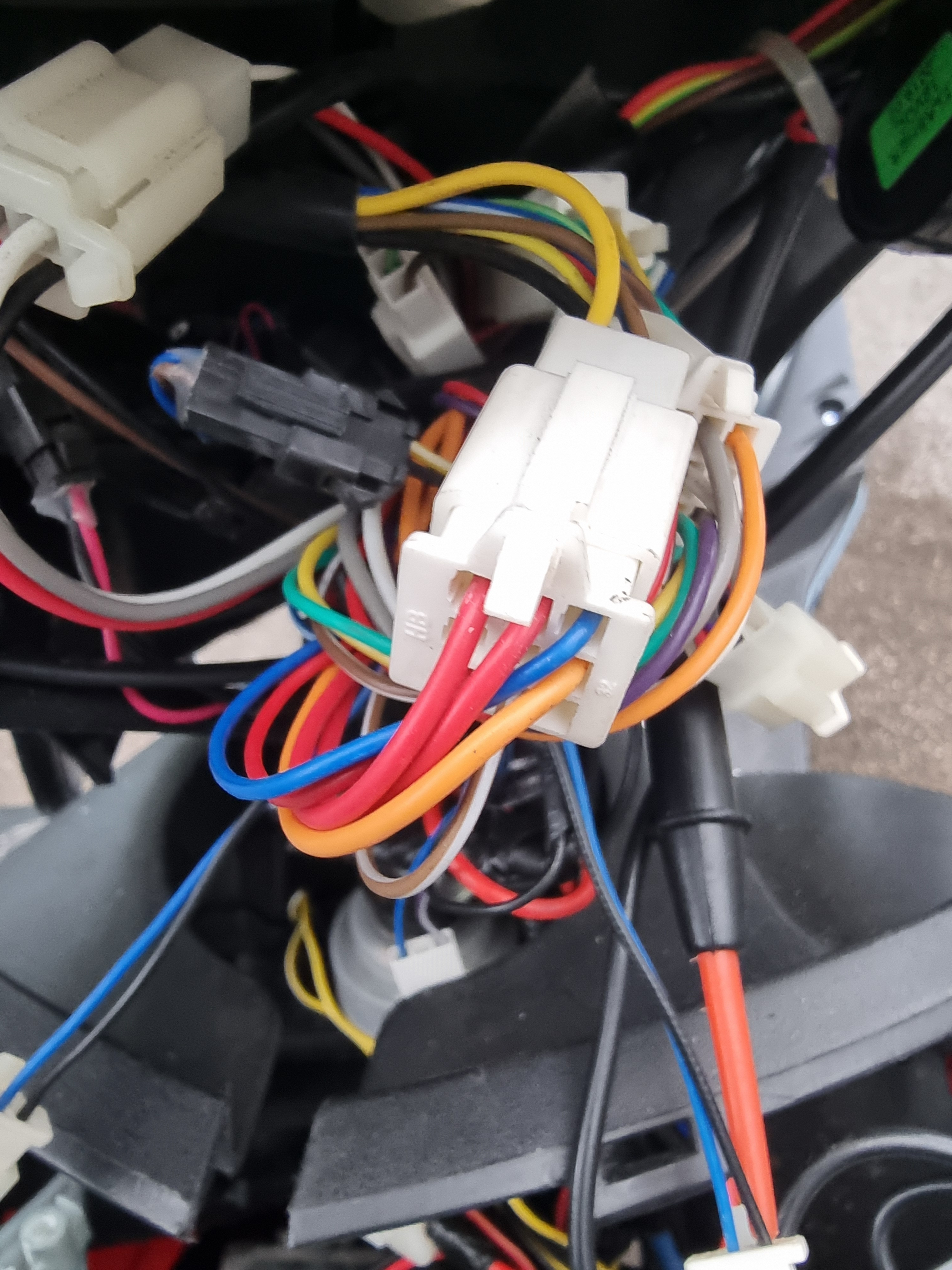

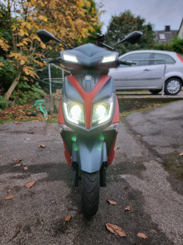

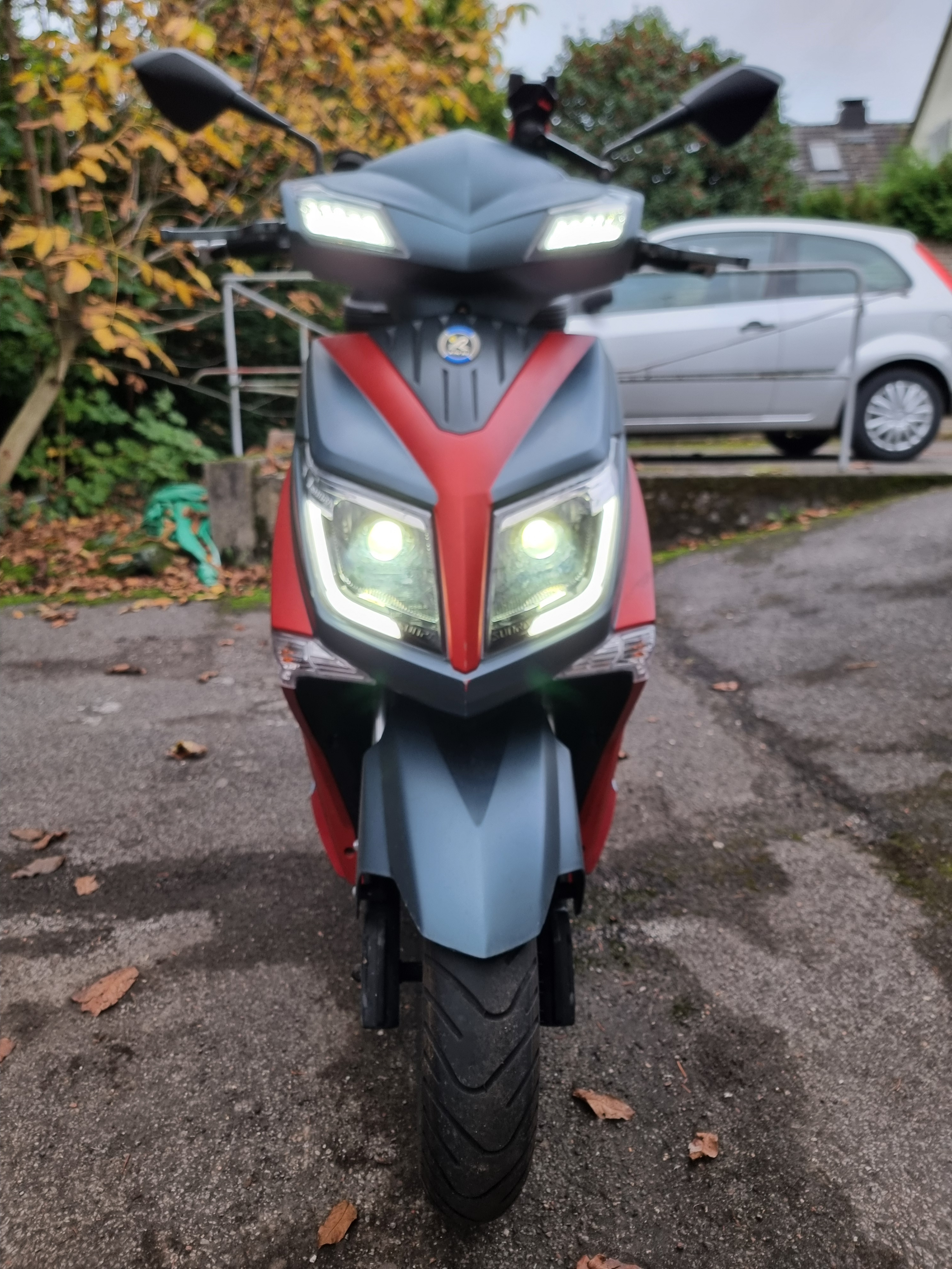

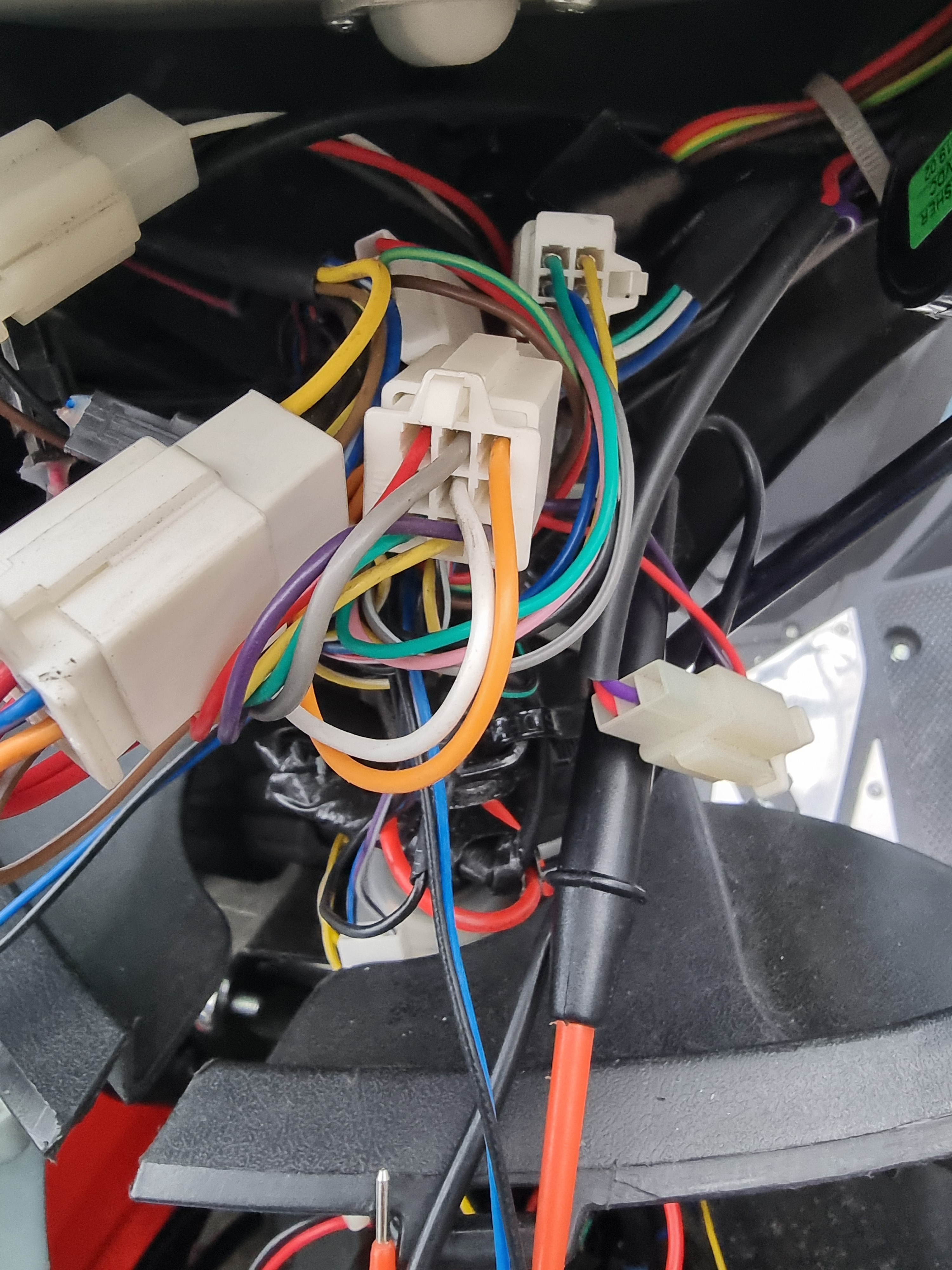

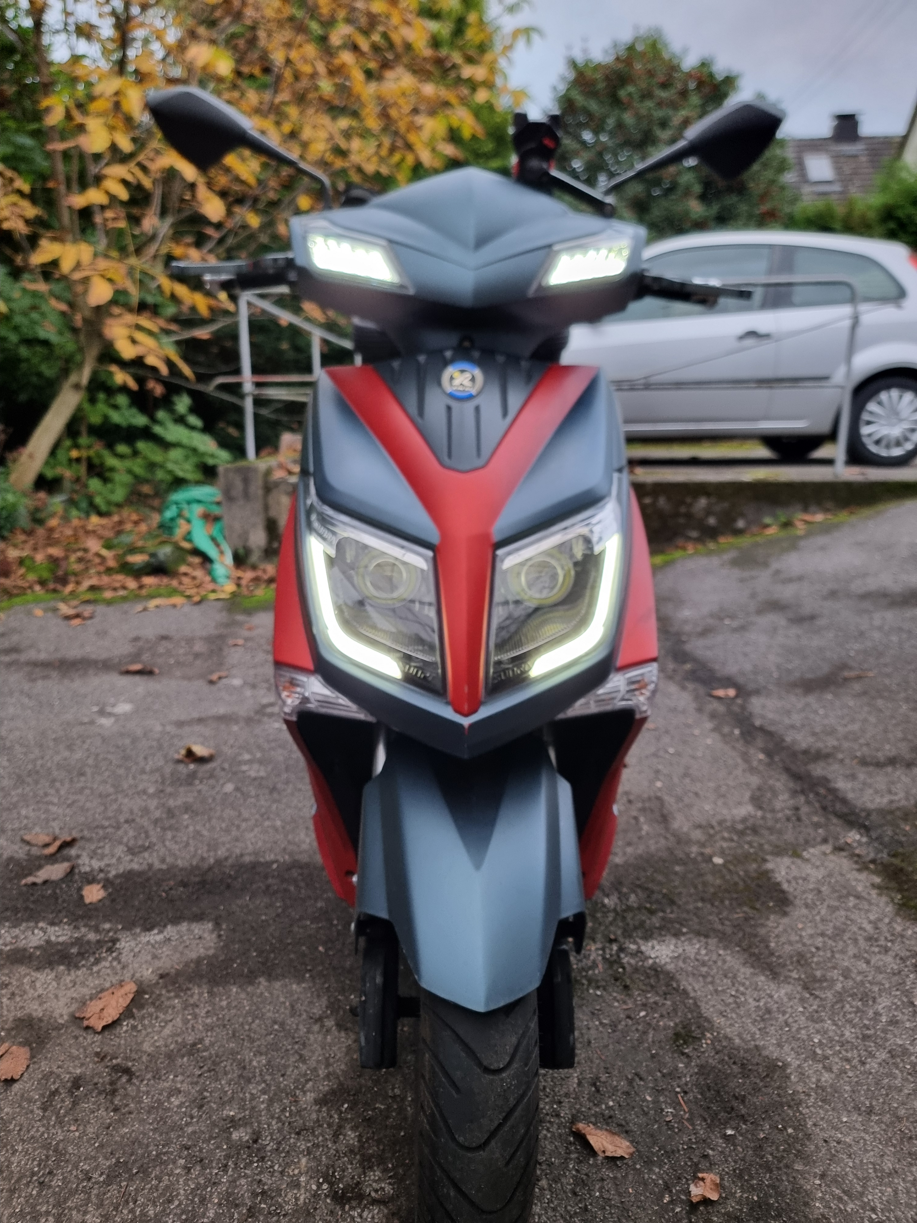

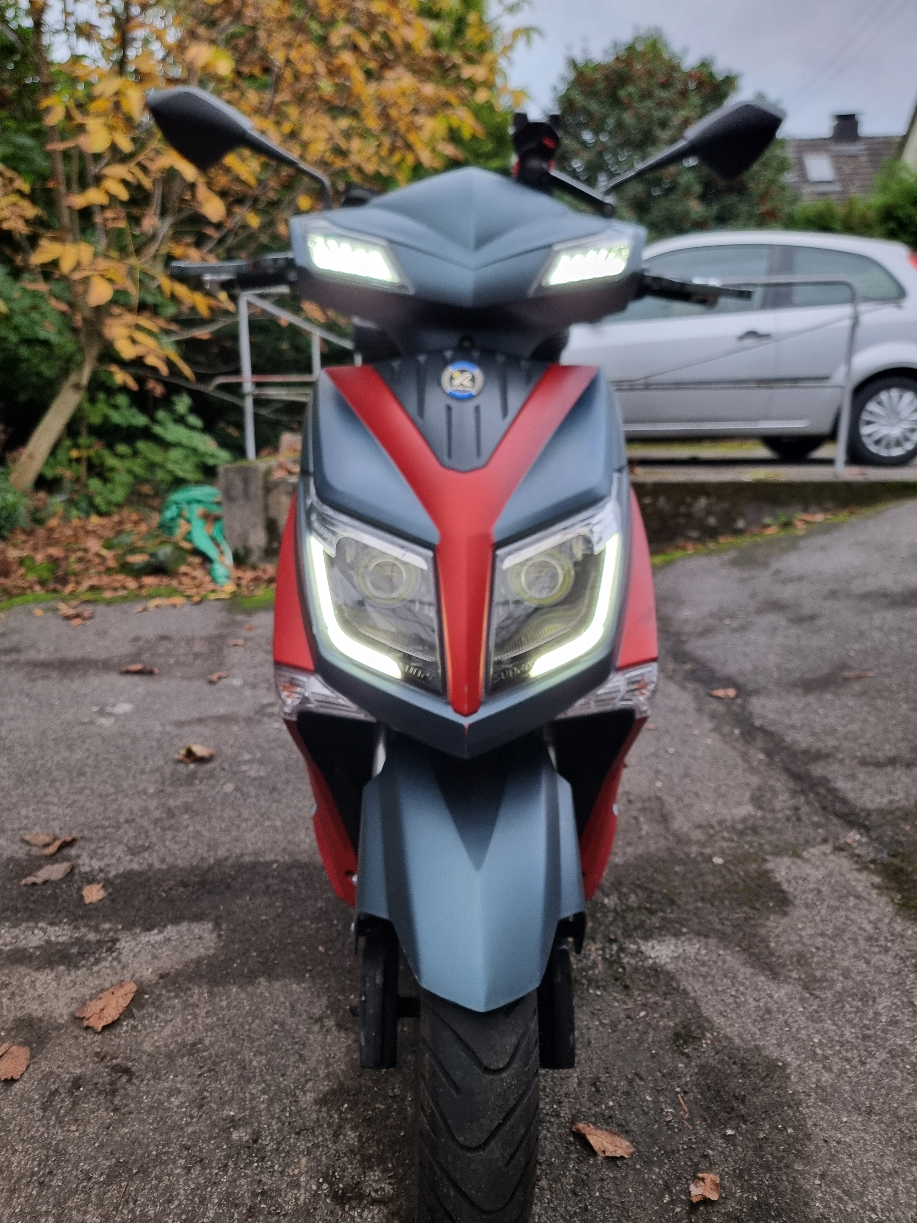

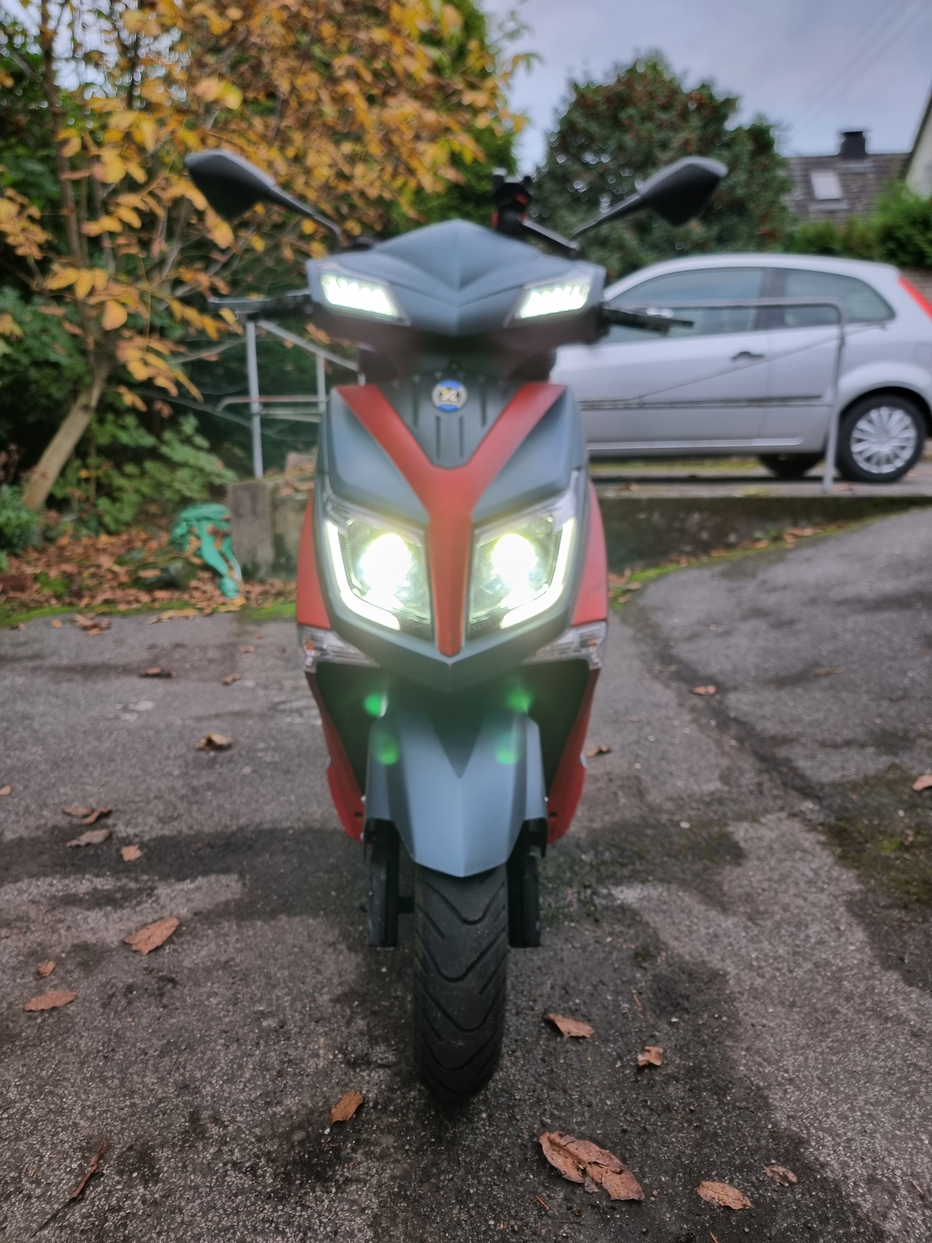

Gestern bin ich weiter gekommen.
Unter der vorderen "Serviceklappe" kommt man gut an die beiden Stecker fürs Licht dran.
Ich habe die Litze vom blauen Kabel raus gezogen und in den Stecker mit dem weißen Kabel eingeklemmt.
Der Ring leuchtet nun bei Ablendlicht nicht mehr,dafür bei Fernlicht.Jetzt halt nicht mehr ganz soo hell.
Weitere Maßnahmen wegen blenden und so,laß ich mir noch einfallen.
Bye
Bye
