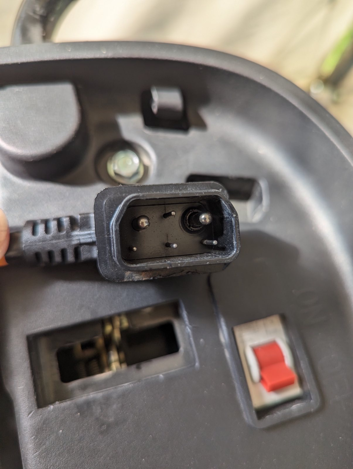

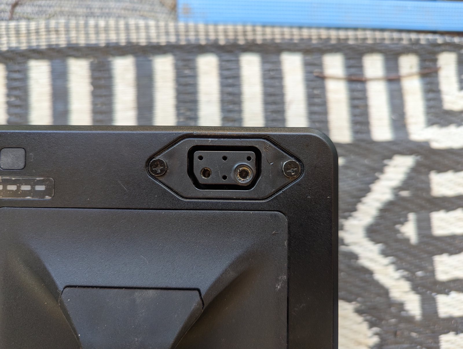

Stefan, gehe mal zu einer Radio und Fernsehwerkstatt, die Fernseher, HiFi-Geräte usw. reparieren. Frage da mal nach, ob das Contact 60 oder Tunerspray den Stecker soweit anlösen kann, dass nach einer gewissen Wartezeit mit vorsichtigem Hebeln, man mit einem kräftigen Schraubenzieher, den Stecker losbekommt.larry13 hat geschrieben: Mo 5. Jun 2023, 14:21 Mich hat es jetzt leider mit dem verschmorten Stecker am Akku erwischt.
Jemand ne Idee wie ich ohne hier weiteren Schaden anzurichten den Stecker lösen kann?

Kontakt60 ist an sich nichtleitend, aber die Gefahr, dass da was weiter runter in den Akku oder die Elektronik da drin läuft, ist leider ziemlich groß. Weiß auch nicht ob das was hilft. Natürlich blöd, wenn man so nicht mal mehr nachladen kann.
Da sowieso neue Kontakte für Stecker und Akku fällig werden, sollte die Werkstatt gleich mal die entsprechenden Teile ordern ...
Sind das noch alte eckige Kontakte oder schon runde neue (siehste am Ladegerät auch)?
P.S.: wenn es noch Garantie gibt, müssten es längst die runden sein. Blöd, wenn die sich jetzt auch reihenweise festfressen...

Es sind die Stecker mit den runden Kontakten.

Ich habe es geschafft, der Stecker ist draußen. Bin mit einem Küchenmesser drunter gefahren und hab ihn langsam rausgehebelt.
