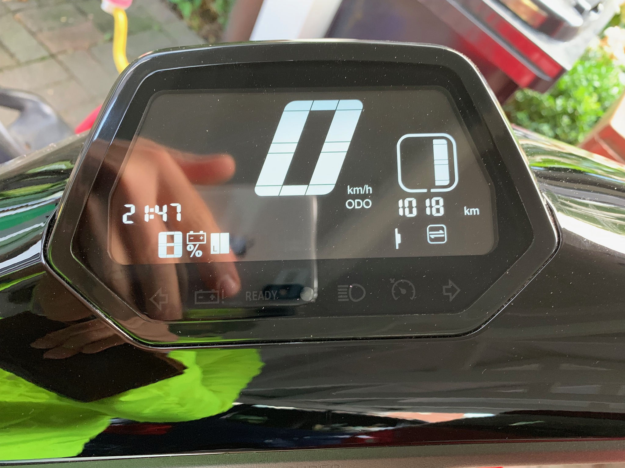

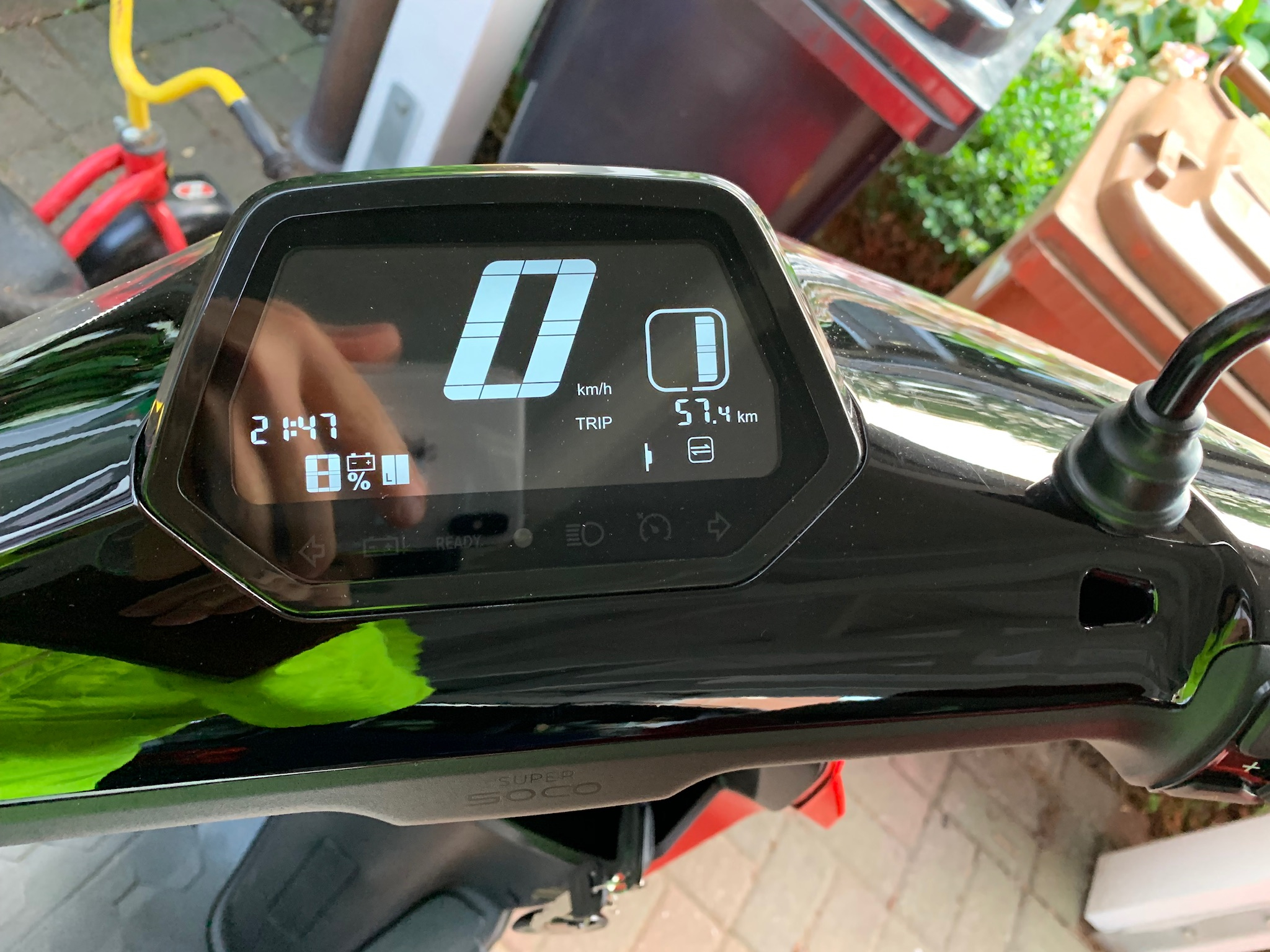

Heute war ich insgesamt über 70km unterwegs und habe die 1000 Kilometer hinter mir. Bei 982km gab es die Inspektion. Das Update habe ich nicht aufspielen lassen. Nach 18 Kilometern habe ich aufgetankt, um am Ende nach 57,4 Kilometern noch 8% Saft auf der Uhr zu haben:
Die CUx ist echt klasse und macht Laune!
