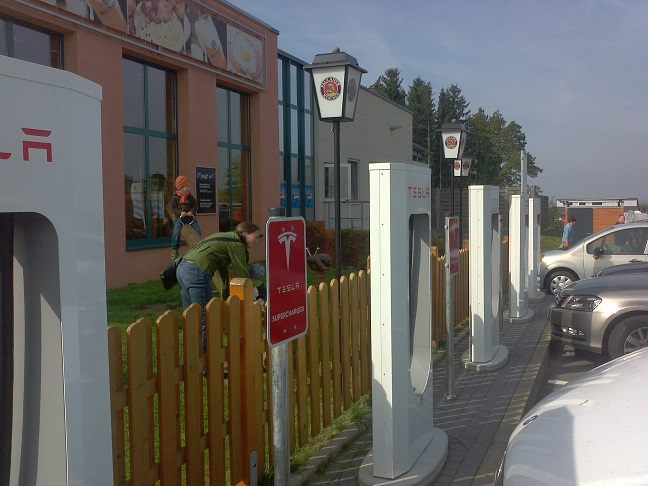

Das kann man so sehen. Ich sehe die Tesla Demo auch nur als einen Schritt auf dem Weg.
Es zeigt aber, daß es heute schon möglich wäre für EIN Modell EINE Lösung anzubieten. Die Supercharger sind im wesentlichen auch nur für EIN Modell.
Durch das Vorangehen von Tesla (die ja ihre Patente auch in gewissem Maße offenlegen) entwickeln sich vielleicht auch Standards, die dann eine Wechsel-Lösung auch für mehrere Modelle ermöglichen.
Alles besser als nichts zu tun und zu warten.
Apropos: Hat natürlich kein einziger Tesla vor den 6 Säulen geparkt
