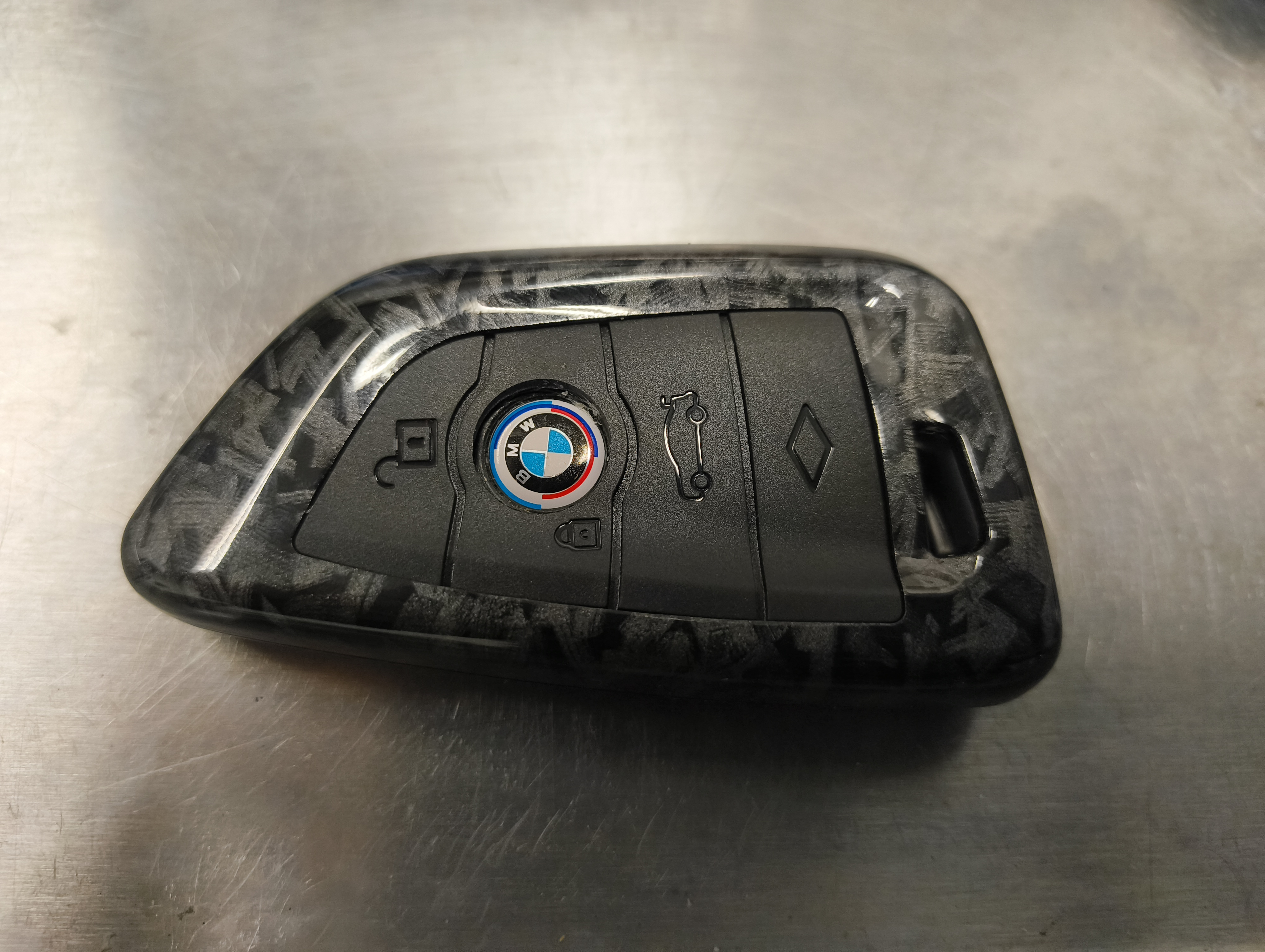

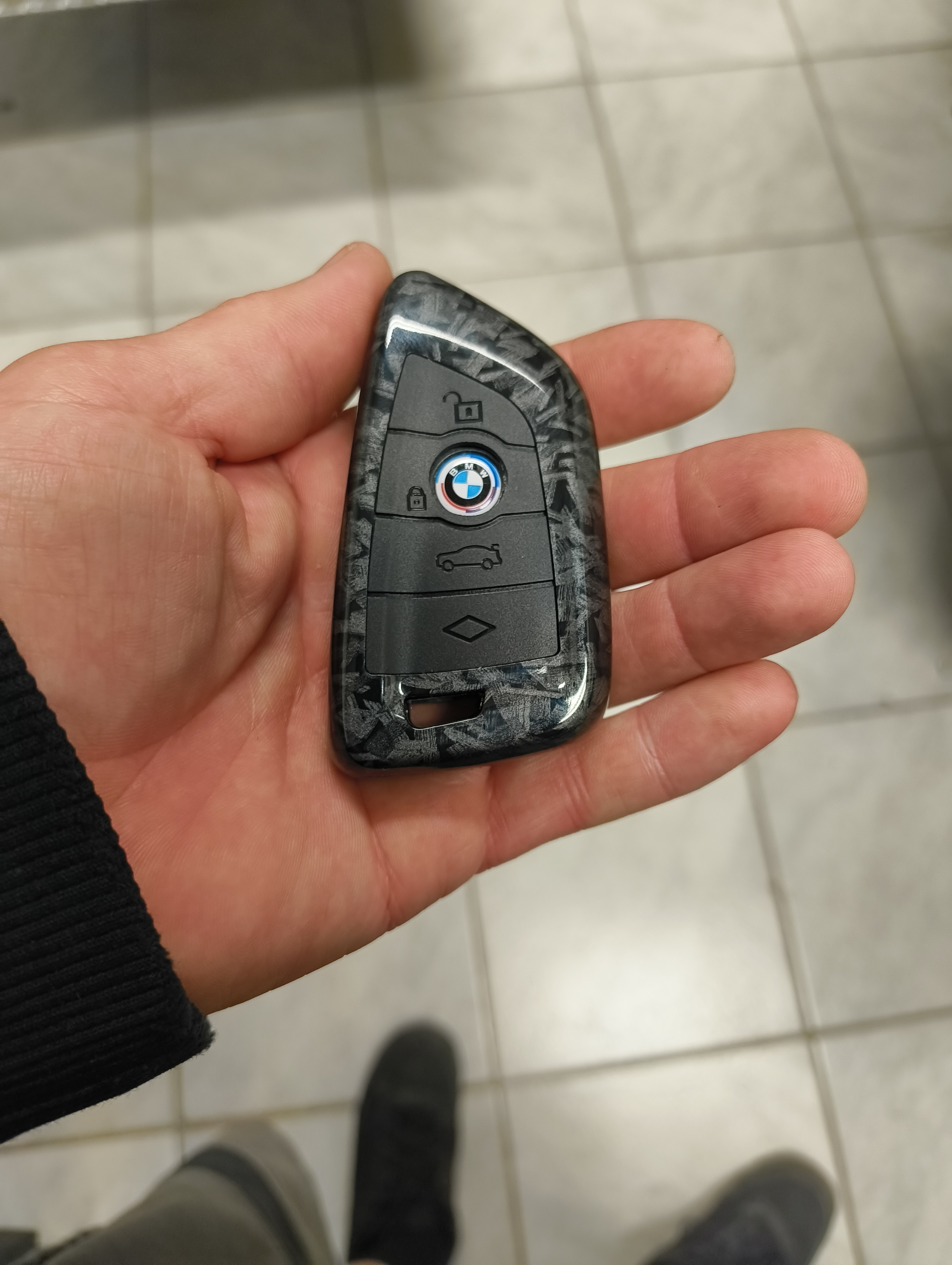

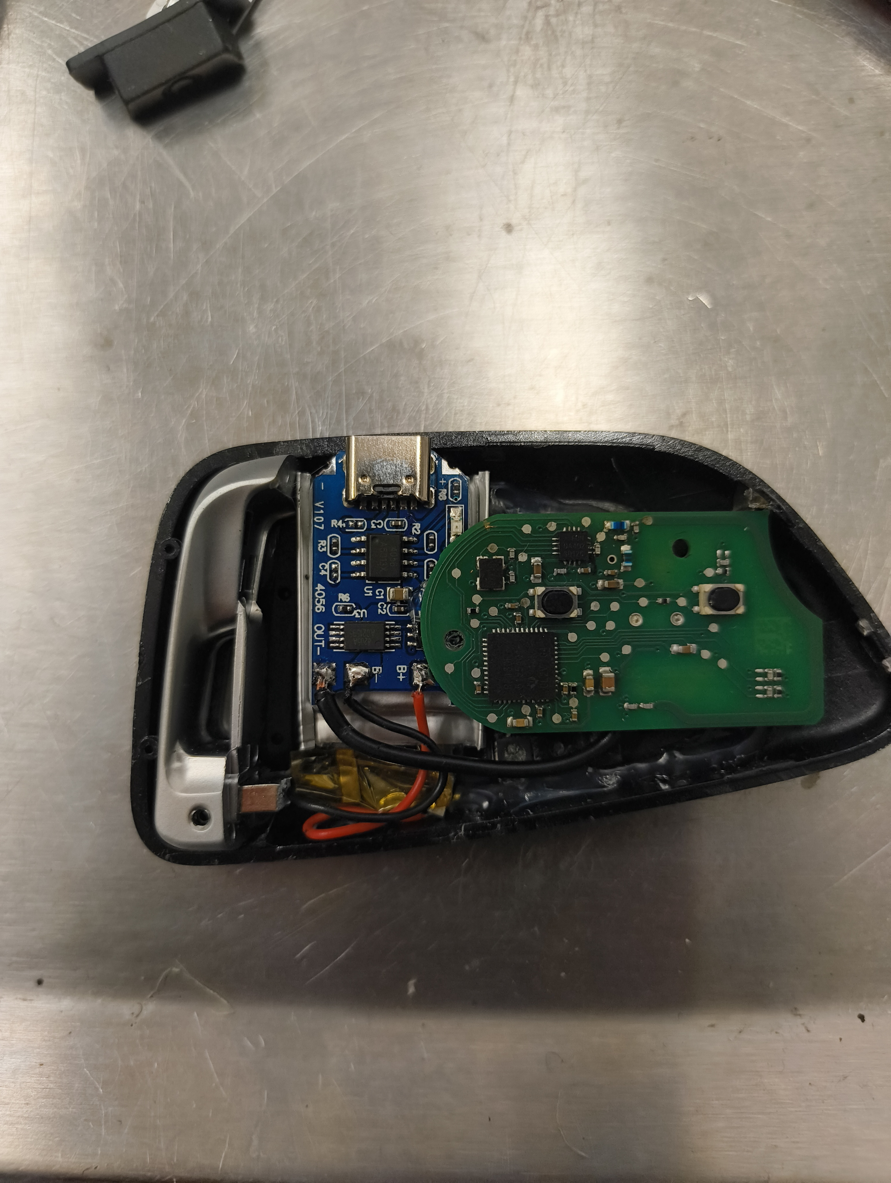

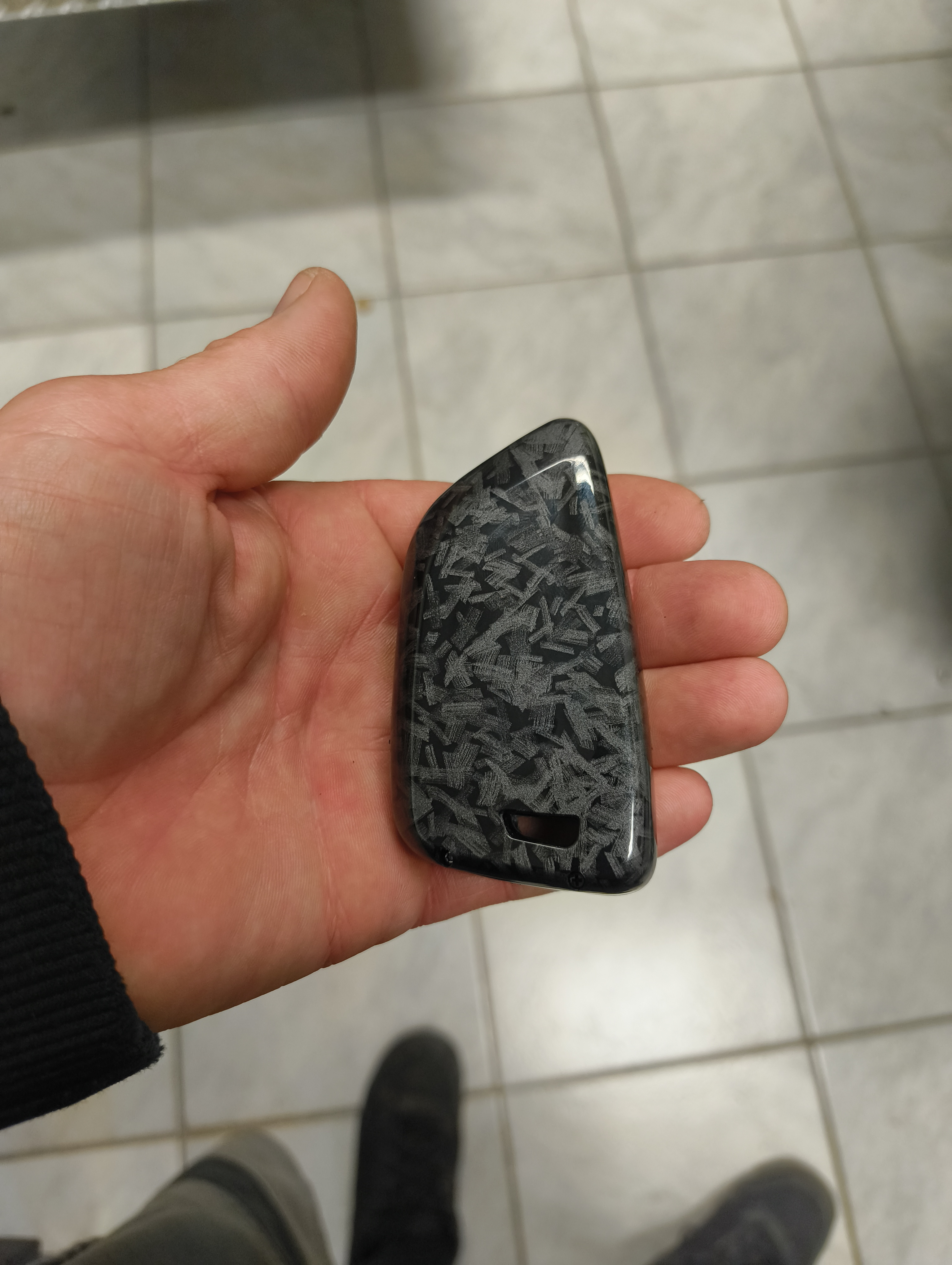

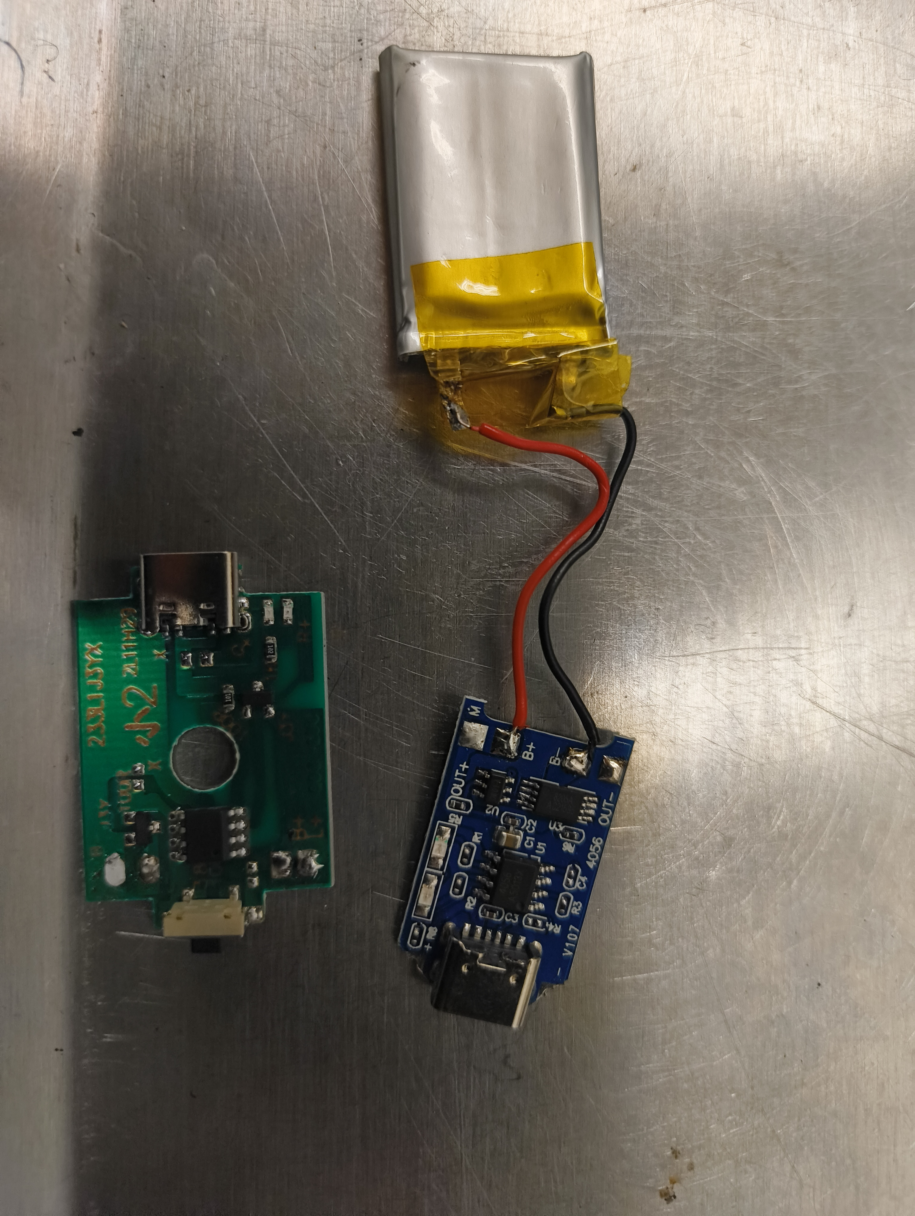

Mein Schlüssel Projekt ist fertig. Ich finde die Optik sehr schön und es scheint auch gut zu funktionieren. Die originale grüne Platine der Taschenlampe mit Taster habe ich durch eine andere ersetzt die man auch für ein paar Cent in China bekommen kann. Es geht hierbei nur um die Ladefunktion. Das Gehäuse ist eigentlich gedacht um einen originalen Schlüssel zu schützen. Es bietet reichlich Platz um alles unterzubringen. Die einzelnen Teile wurden mit etwas Heißkleber fixiert und die beiden Hälften später zusammen gesteckt und geschraubt.

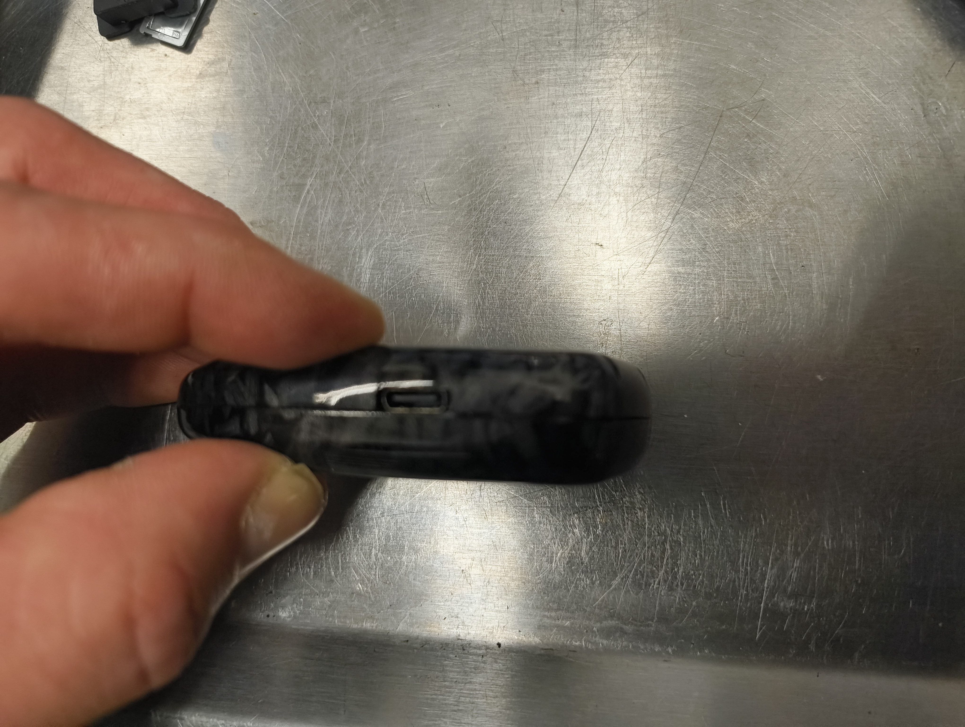

Mein Akkuschlüssel funktionert erstmal einwandfrei. Ich dachte mir ich kann den internen Usb C zu Usb C Anschluss zum Laden nutzen...denkste dieser funktioniert nicht an der Platine. Aufladen von einem herkömlichen Usb A auf C des Schlüssels funktioniert. Ich habe sowas schon einmal bei einem Kollegen gesehen. Spuckt der CE 04 keine richtige Spannung aus oder hat jemand dazu einen Tipp ?
Mein Handy kann ich natürlich laden.

Hallo Kadett,Kadett 1 hat geschrieben: Fr 15. Aug 2025, 20:38 Mein Akkuschlüssel funktionert erstmal einwandfrei. Ich dachte mir ich kann den internen Usb C zu Usb C Anschluss zum Laden nutzen...denkste dieser funktioniert nicht an der Platine. Aufladen von einem herkömlichen Usb A auf C des Schlüssels funktioniert. Ich habe sowas schon einmal bei einem Kollegen gesehen. Spuckt der CE 04 keine richtige Spannung aus oder hat jemand dazu einen Tipp ?
lese hier schon länger mit, um Dir zu antworten habe ich mich gerade registriert.
USB A hat 4 Adern, 2 x Daten, 2 x Strom. Bei einfachen „Sachen“ zu laden, wird die Datenleitung kurzgeschlossen.
Das Ladegerät erkennt, dass sich um „etwas“ handelt, welches man laden kann.
Funktioniert nur bei günstigen Ladegeräten oder älteren, neuere/ teure Ladegeräte funktionieren nicht.
Bei USB C sind es 24 Adern im Maximum, je nach Kabel. Eine kurzgeschlossene Datenleitung wird nicht erkannt,
und somit auch nicht geladen. Was richtig ist, und der Spezifikation entspricht.
Gruß Arnd

Danke, ich dachte mir es schon das es sowas sein muß. Machen kann man dann wohl nichts daran. Ich habe auch was mit Widerständen gelesen.

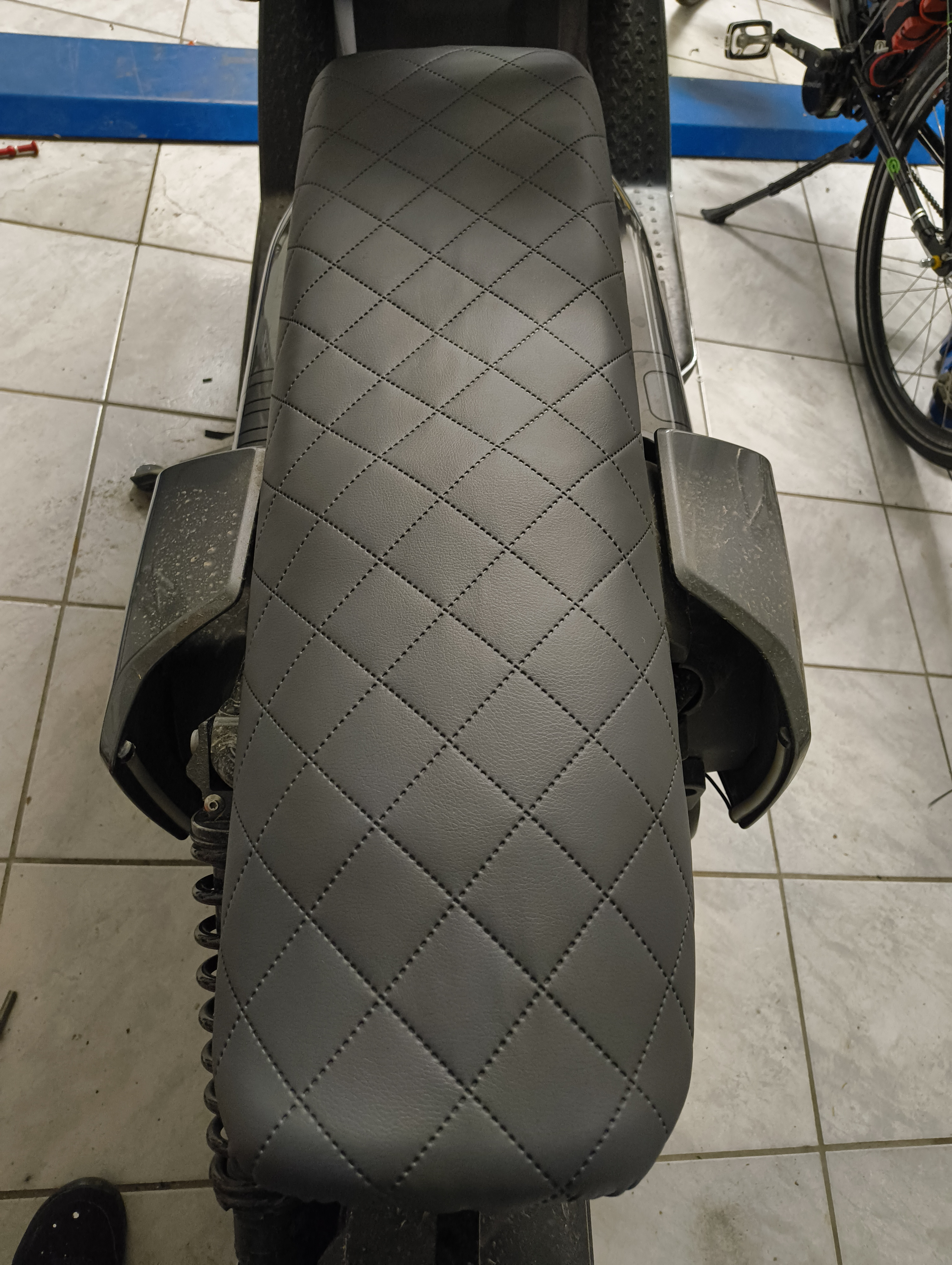

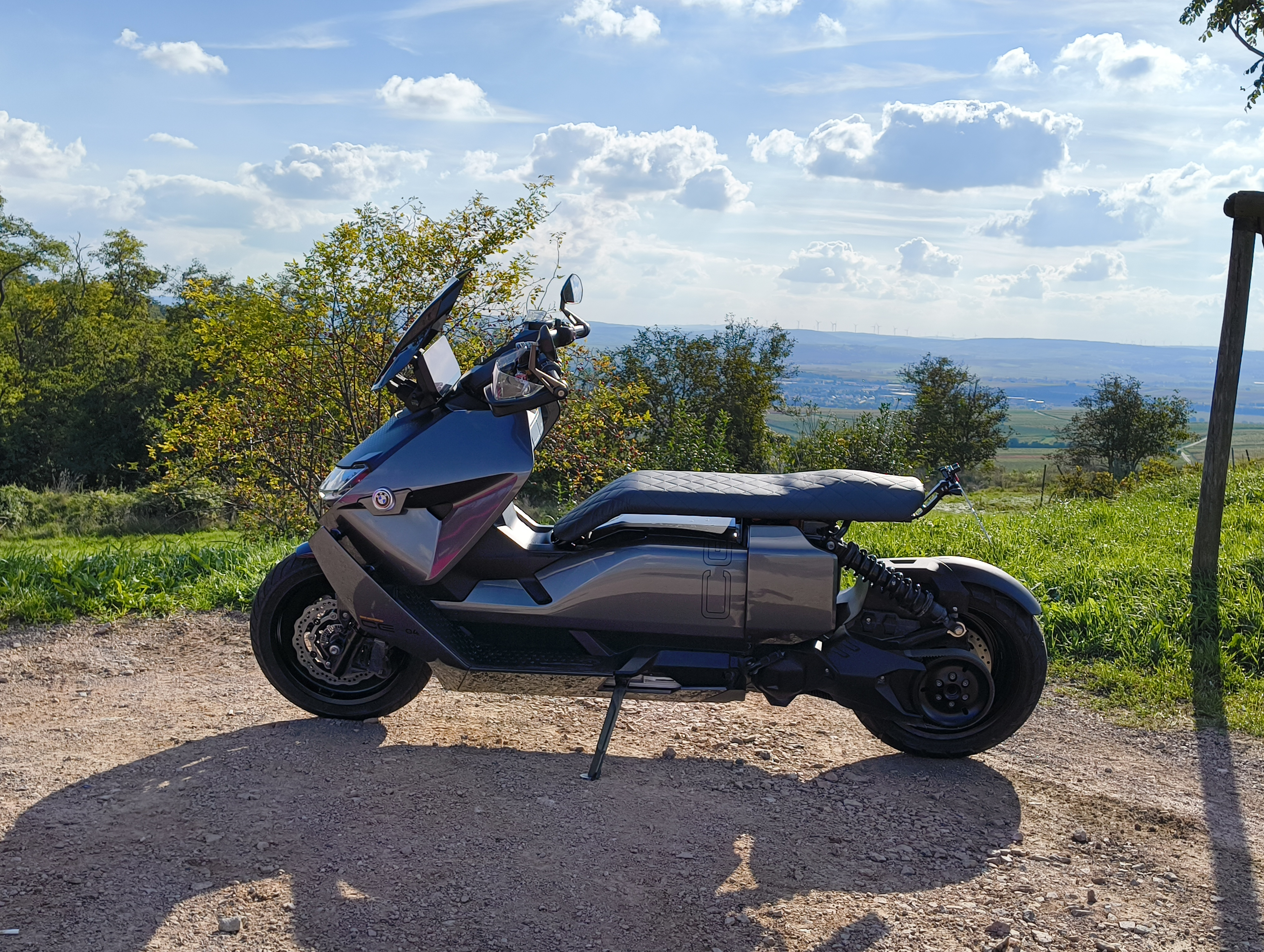

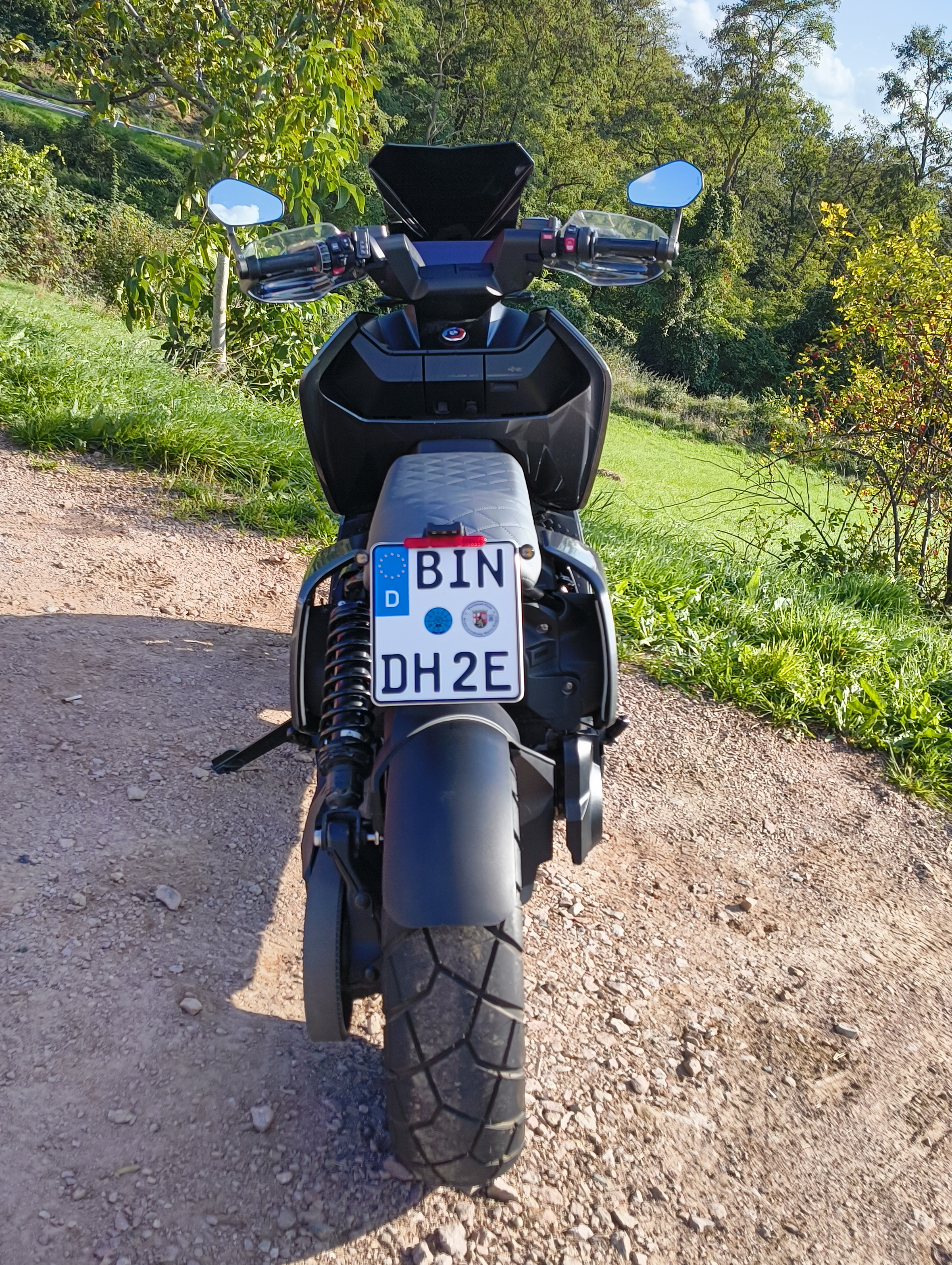

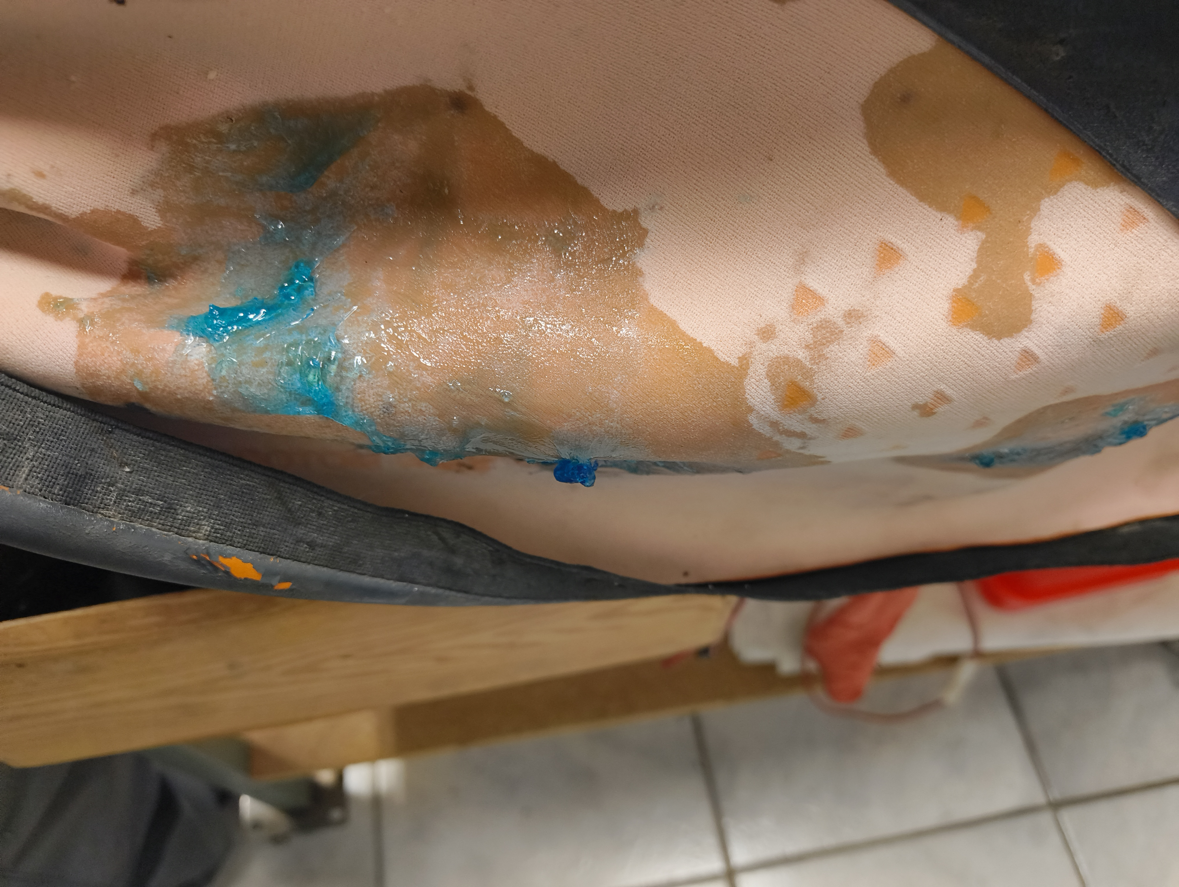

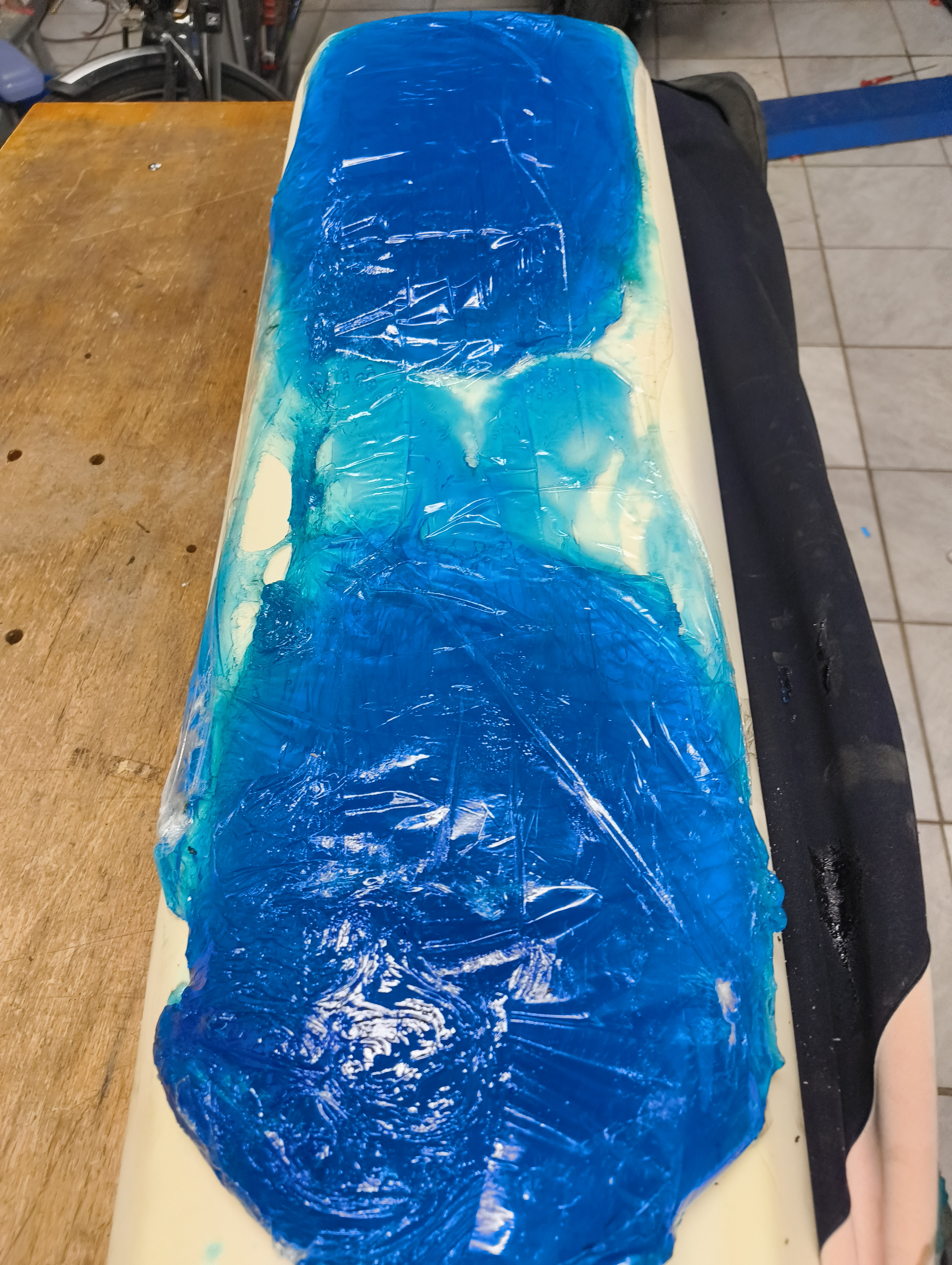

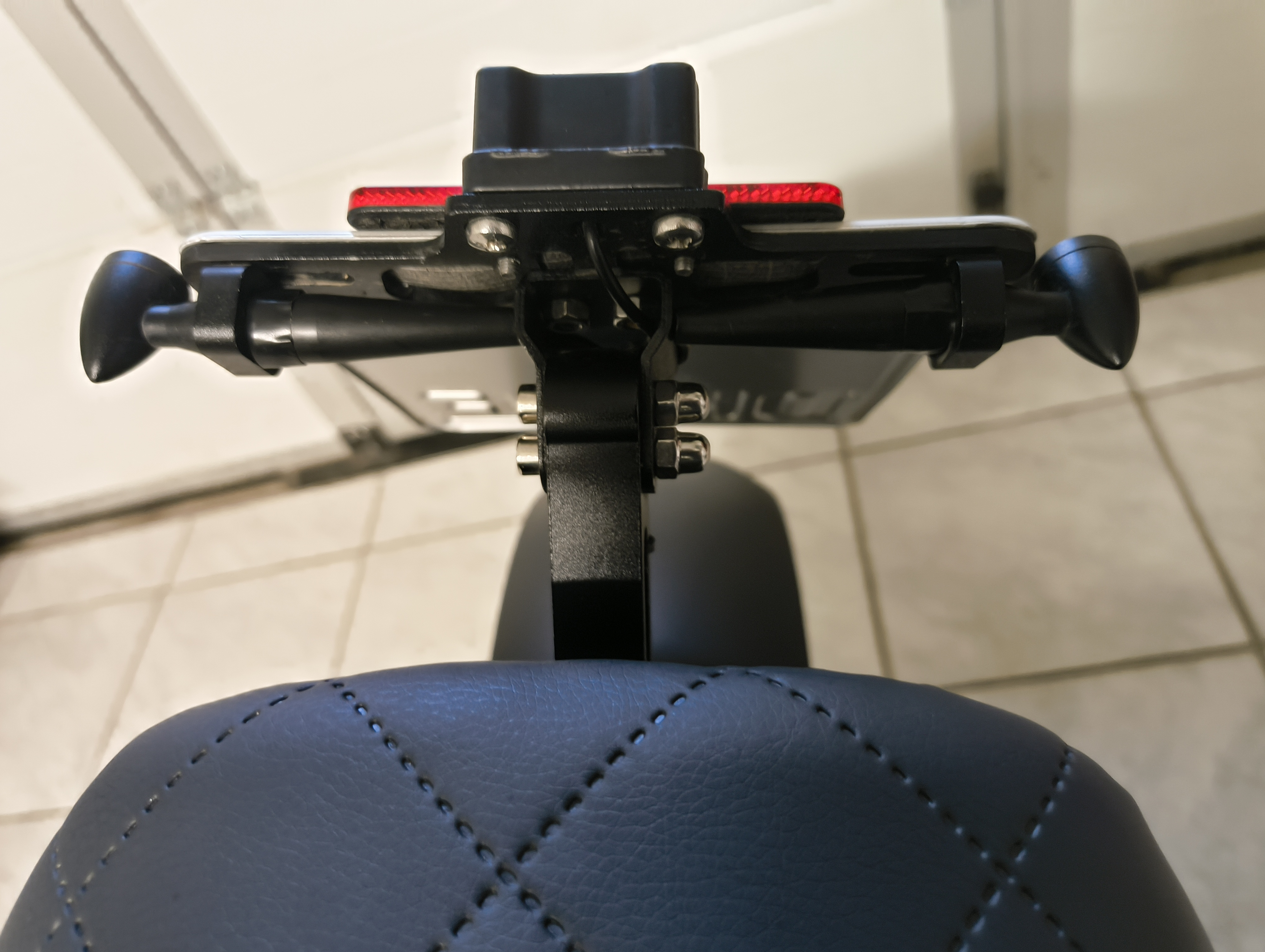

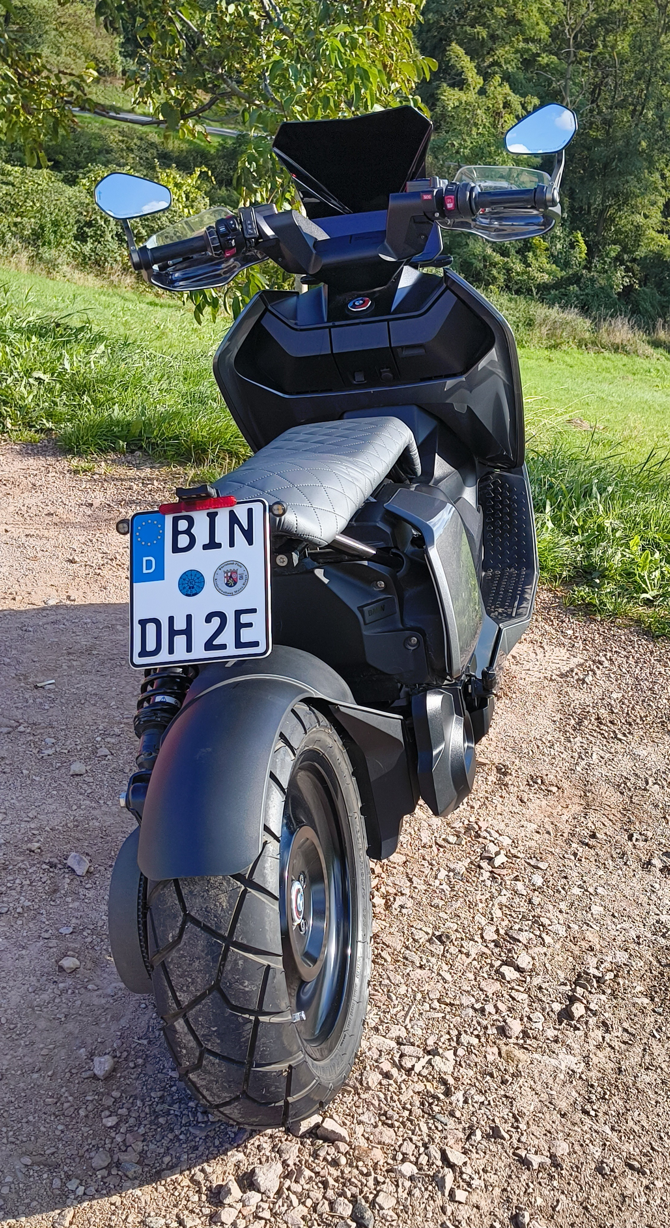

Hier geht's mal weiter mit einem Heckumbau inkl. frisch bezogener Sitzbank das Material wirkt erstmal ordentlich, muss sich auch beweisen aber wenn nicht kein großer Verlust.
Das Implantat Material hat sich leider weg gedrückt. Ich bin dem ganzen nun anders begegnet. Ich habe eine rechteckige Tasche bis zu den Abschrägungen seitlich aus dem originalen Knüppelharten Schaummaterial ( Man könnte es auch als Aufsparrendämmung verwenden)
geschnitten. Das Gel kann so nun nicht einfach die Position ändern. Das ganze nur im hinteren Bereich, sitze gerne etwas weiter hinten und es müssen ja nur die beiden Knochen drauf...
Das ganze fährt sich nun Bombe, wirklich weich bzw. Bequem da ca 6cm Gel Aufbau.

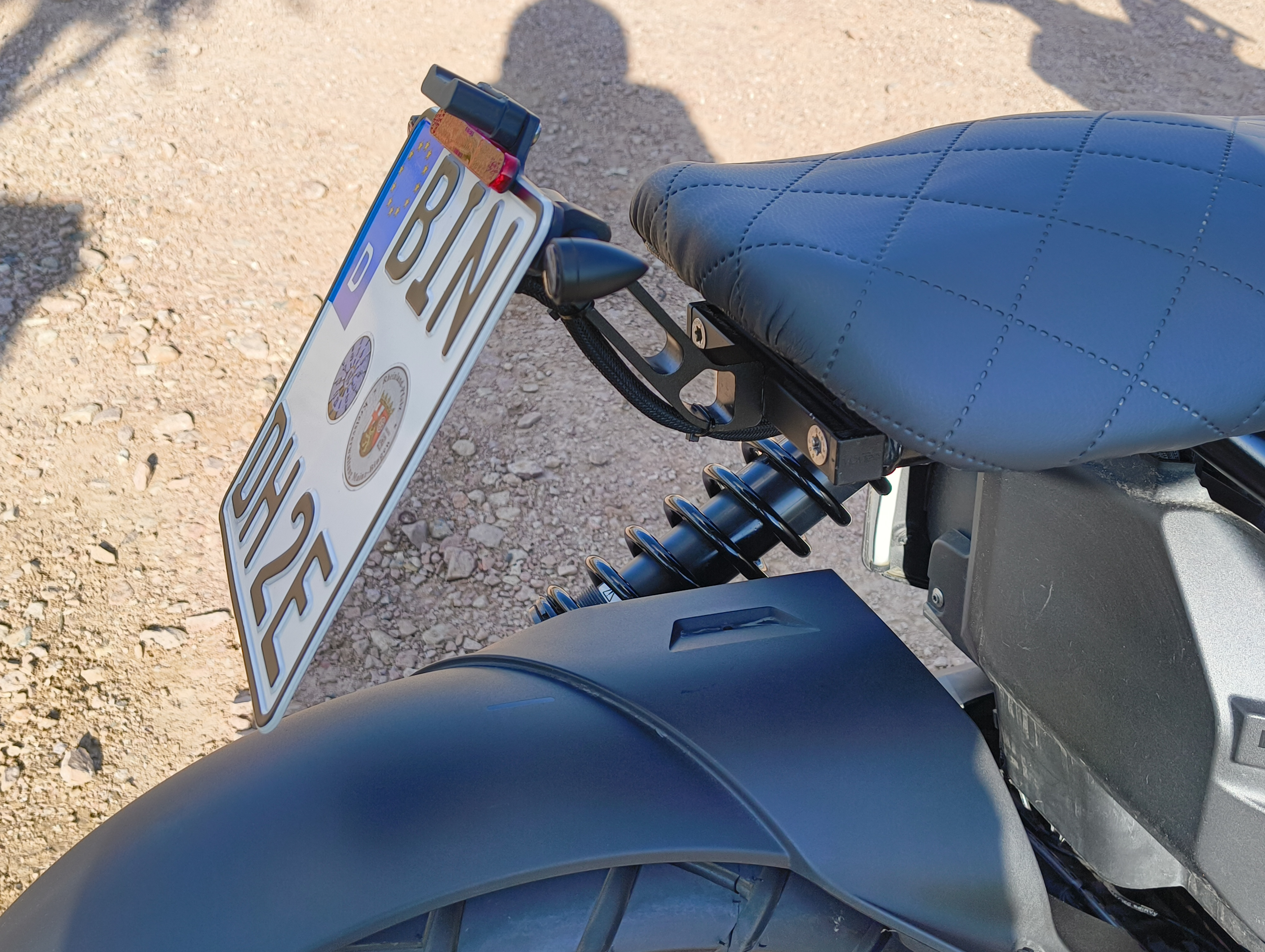

Zum Kennzeichenhalter bzw. dem Heckumbau.

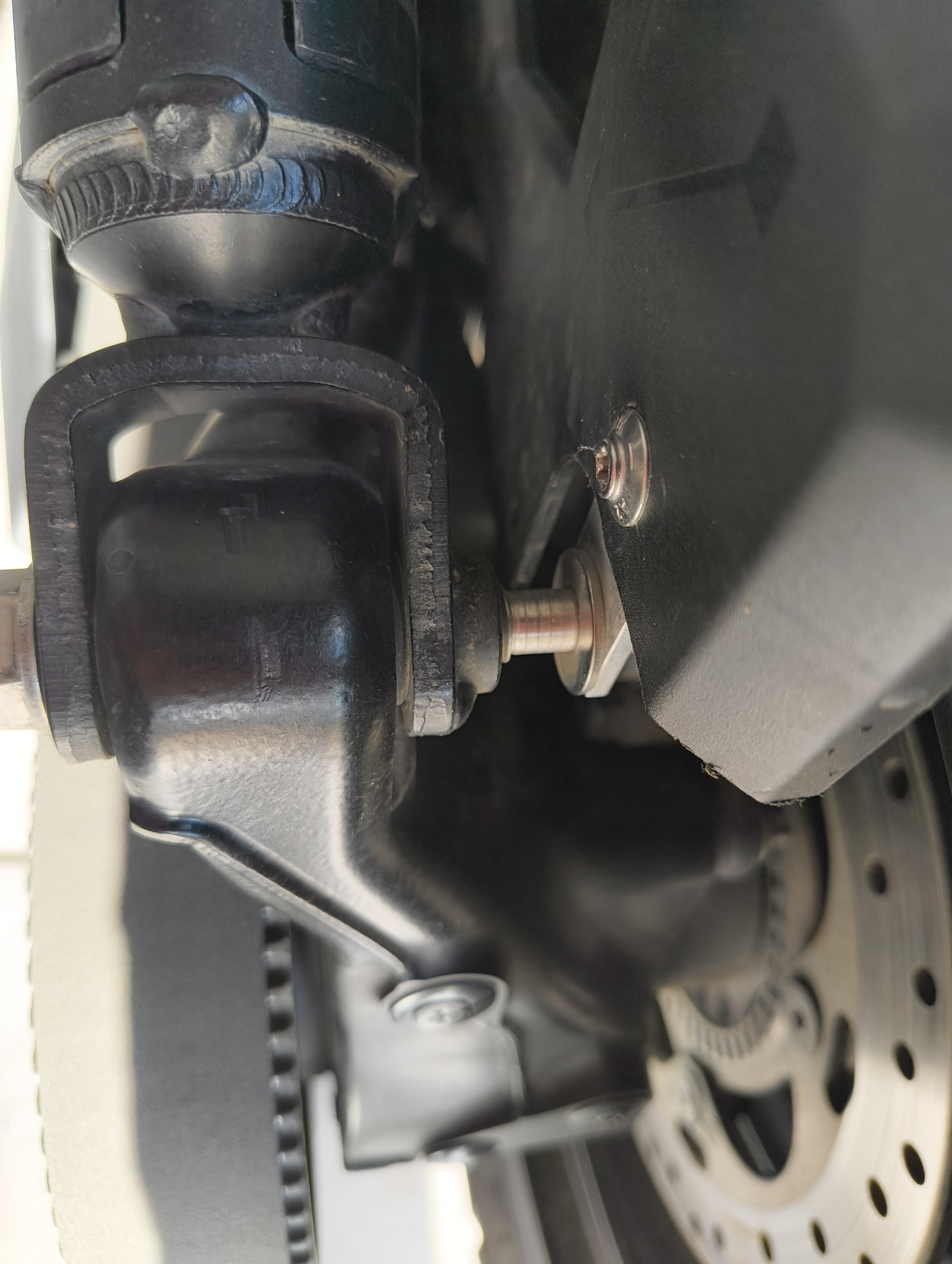

Den größten Teil des Originalen Kunststoffs hab ich so belassen wie er war. Das es ohne den Aluhalter hinten nicht umher wabbelt musst dort hinten noch eine kleine Befestigung her. Schraube, Drehteil, Flachmaterial.
Der Kzh ist käuflich aber sehr stark modifiziert. Das Verbindungsteil am Rahmen ist von mir.
Wer weiß wie das Kennzeichen und der Rückstrahler befestigt ist ...
Gehirnjogging.
Ein Tipp, nicht geklebt.
Die Kabelführung/Tüllen der Binker/Rückleuchten sind auch Coustom...wer kommt drauf ?
Das Schild musste so weit nach hinten wegen des
30° Winkels und der brutalen Federwegs ( Aufsetzen). Außerdem noch die 300mm Grenze für Blinker... Sch... StVzo.
Es ist so jetzt alles völlig legal.
Gehirnjogging.
