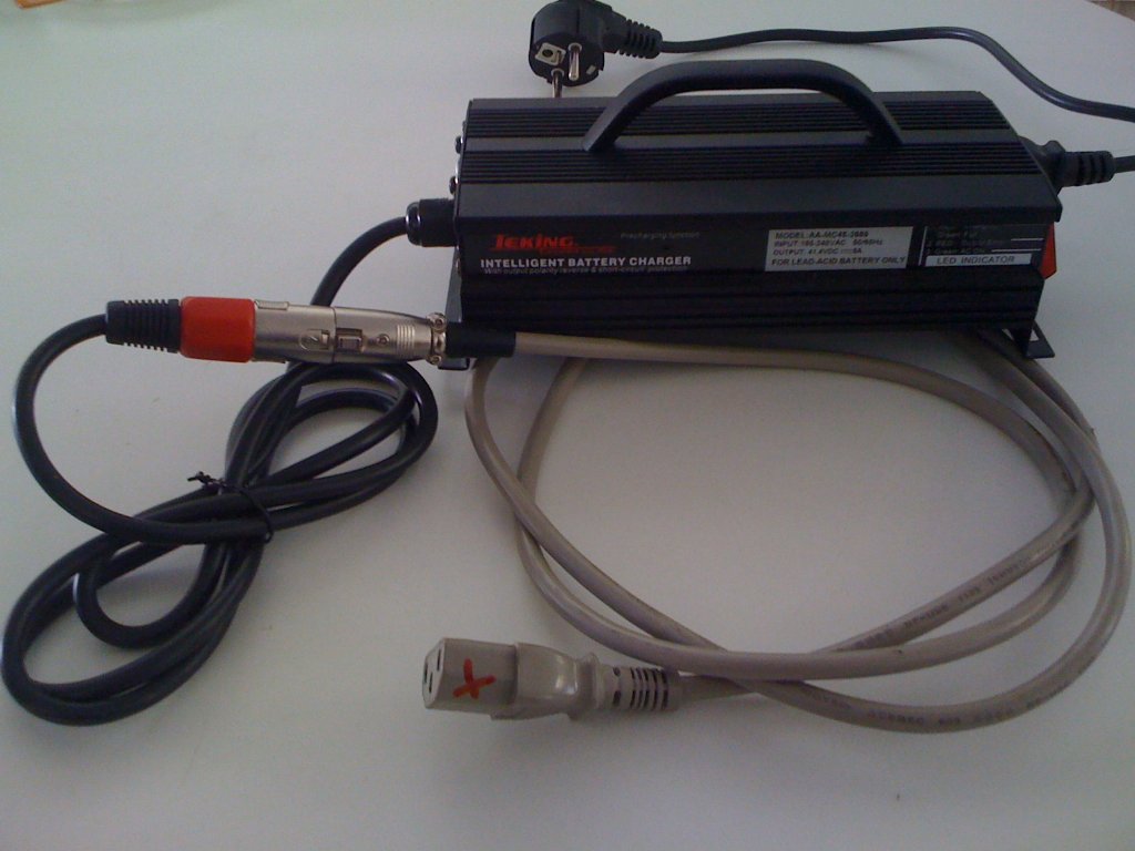

Jetzt hängt er am neuen Ladegerät Teking mit angeblich 8A output.
Am Verbrauchsmessgerät arbeitet er aber nur mit 1,73 A bzw. 390W.
Das ist die Anfangsladung, mal sehn was noch passiert und wie lange es dauert die Akkus wieder voll zu bekommen.
MFG
Joehannes
Beiträge: 8863
PLZ: 14***
Wohnort: bei Berlin
Re: Neukauf TD690Z via ebay
Beitrag von STW »
Die 390W an der Primärseite passen schon. Er schmeißt ja ca. 43V heraus, macht also 8A am Roller und ein paar Verluste im Ladegerät. Das passt also.

Doch nicht Alles so einfach. Habe gestern den Ladevorgang nach 6 Stunden abgebrochen.
Also schneller scheint der Lader nicht zu sein. Die Ladekurve ist auch sehr lang.
Die Volt erhöhen sich von 39V auf 43,4 V und die A sinken von 1,8A auf 0,5A.
Ebenfalls sinkt dabei die Watt-Leistung.
Habe also nach sechs Stunden bei 43,4Volt und 0,5A den Ladevorgang aus Zeitgründen abgebrochen.
Heute früh hatten alle Akku dann 13,9 Volt. Ein erneutes Laden war dann nach 5 Minuten fertigt.
Also war er eignentlich gestern schon nach 6 Stunden aufgeladen der Lader ging nur nicht auf grün.
Muss ich nochmal überprüfen.
Aber trotzdem ein NOGO, 30 Minuten fahren und 6h aufladen. Ich hoffe mit LFP geht das flotter.
Ach ja, am Anfang des Themas haben wir festgestellt:
Hinter der Ladebuchse sitzt ein Teil in der Leitung was einen Rückfluss des Stroms an die Dose unterbindet.
Man kann auch keine Spannung an der Dose messen. Hat das vielleicht Einfluss auf den Lader?

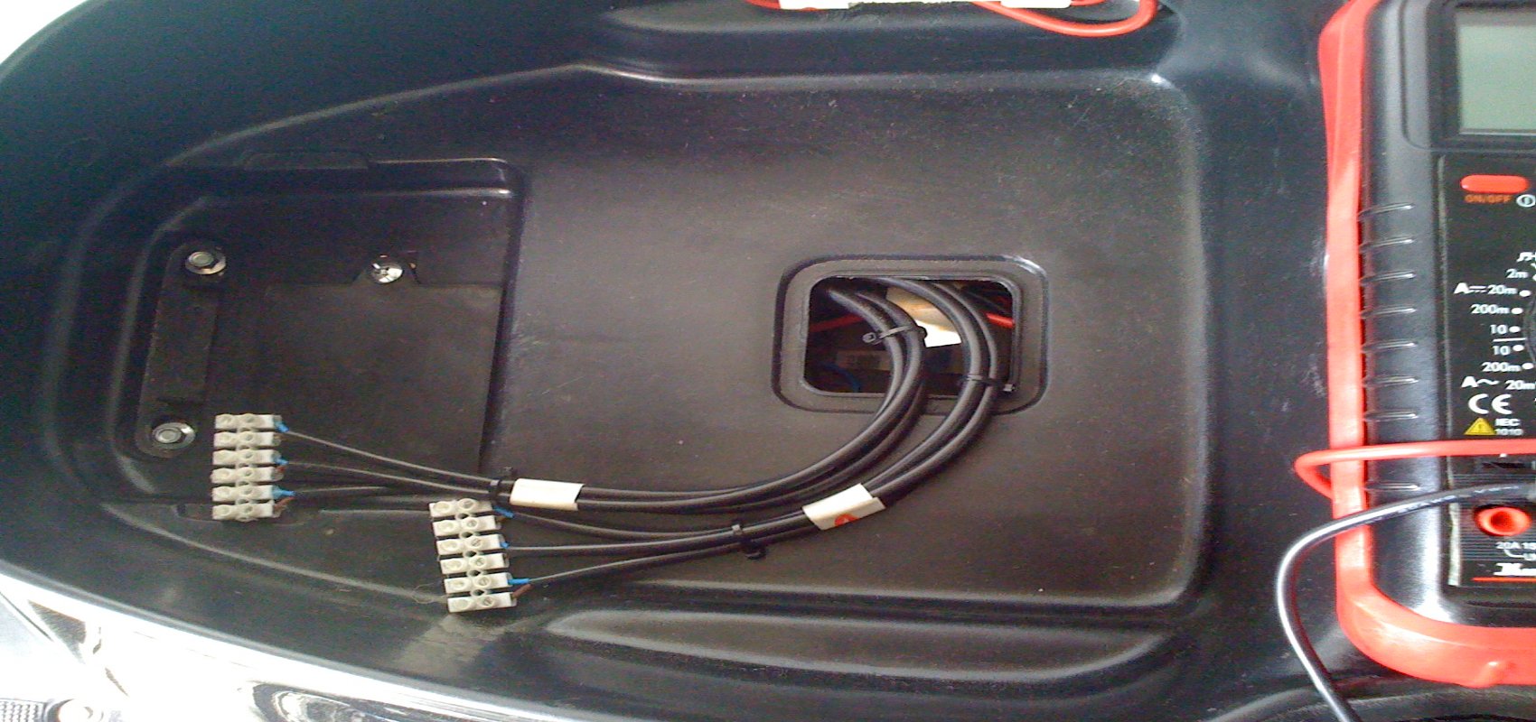

Jetzt kann ich mich ja auch outen als Lüsterklemmen- Benutzer. Ich habe mich ja die ganze Zeit nicht
getraut mein Batt-Man-Syst. vom TD690Z vorzustellen. Aber nach STW fällt es mir jetzt nicht mehr schwer.
Je eine Lüsterklemmenreihe für einen Akku-Block 36V
Hier kann die Einzelspannung der Akkus/Blöcke oder Gesamtspannung abgegriffen werden.
Auch kann man dann feststellen ob eine Heimfahrt eigentlich noch machbar ist. Natürlich mit
Messgerät und Erfahrungswerten. :D
MFG
Joehannes

Also das Original-Ladegerät hat jetzt seine Schuldigkeit getan. Wir können wieder Eines entsorgen.
Wie schon beschrieben habe ich da manchmal meine Probs. Nach längerer Fahrt will es auch nach 8 Stunden
Ladezeit nicht auf GRÜN. Es arbeitet mit 0,5A und 88 Watt einfach weiter. Nach der Zwangstrennung und einem
kurzen Neustart geht es dann auf GRÜN.
Bei kurzen Strecken so 6-8km arbeitet es einwandfrei. Aber wenn die Strecke länger wird so 15-20km hat es
diese Macken. Also bei Fahrten wo die Akkus unter 12,3 Volt rutschen.
Das neue Gerät aus der Bucht macht seinen Job recht ordentlich. Nach einer Fahrt von 15 km sind die Akkus nach
fast 3 Stunden wieder auf GRÜN. Der Leistungsverbrauch beim Schätzeisen sind 0,8kW/h. Bei einer max. Stromstärke von 1,88A und 450 Watt ist das viel besser als das Original-Teil. Dies hatte nur Maximale von 1,1A und 257 Watt am Verbrauchs-Schätzeisen.
Neues Ladegrät 36V (41,4) 8A
MFG
Joehannes
