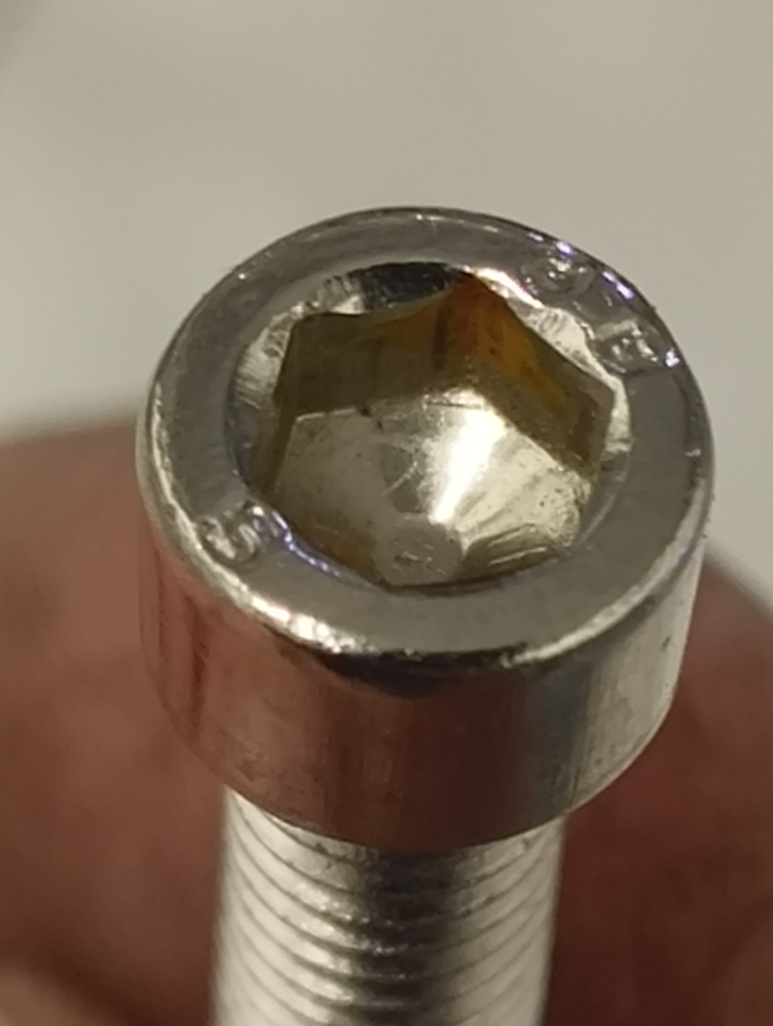

Heute nur Feintuning, die Originalen Schrauben haben schon nach 2x Wasser zu rosten angefangen...Brauch ich nicht ...ab in die Tonne. Jetzt richtiger Edelstahl A2. Außerdem auf Senkkopf umgestellt sieht nicht so globig aus.

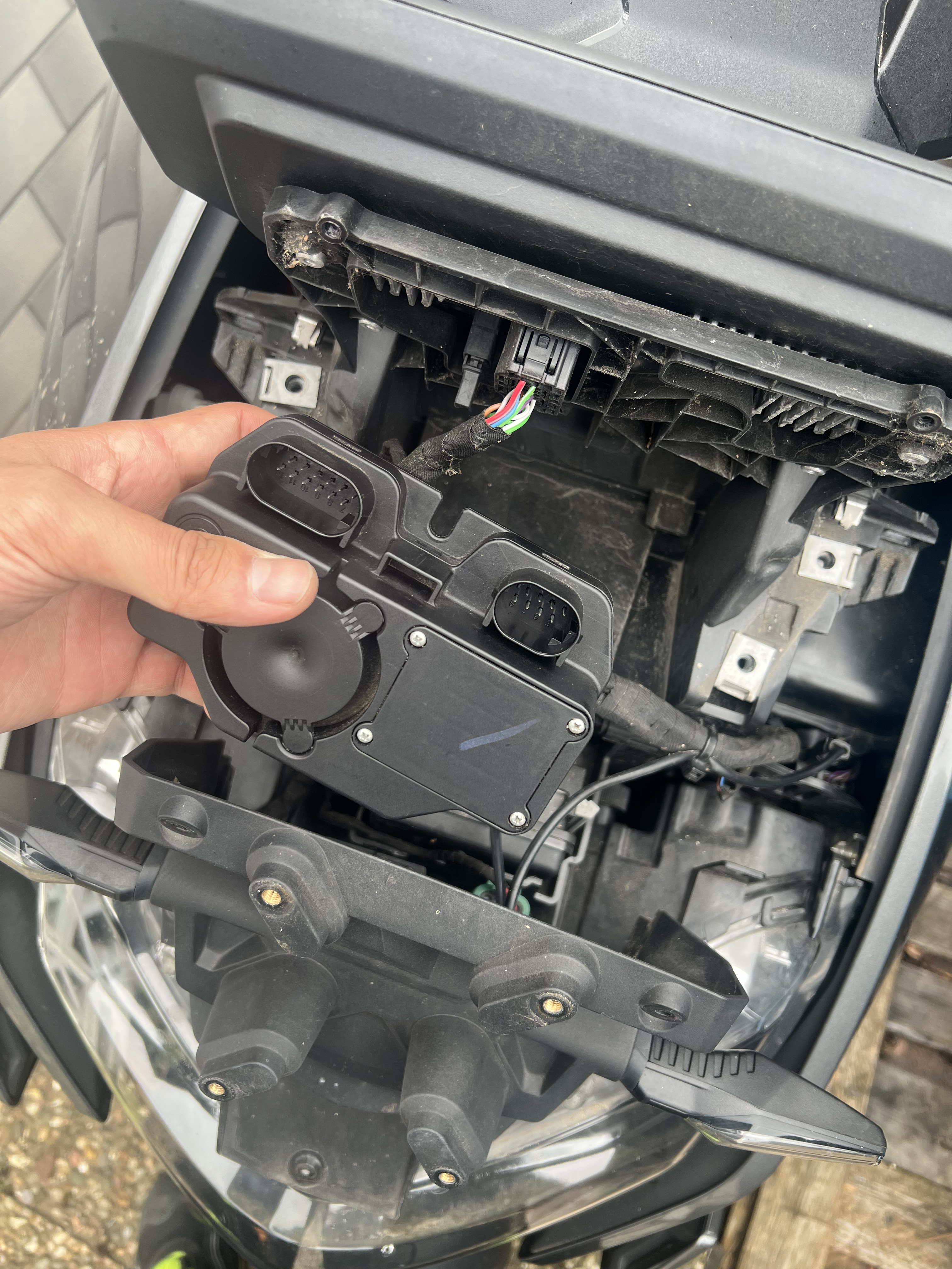

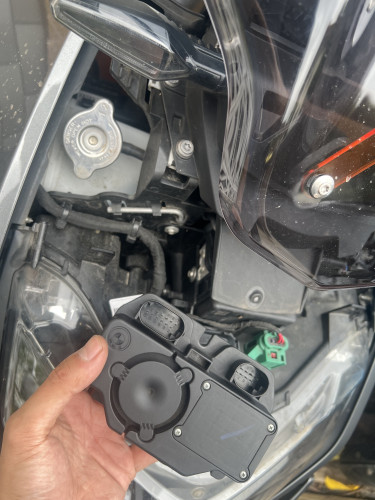

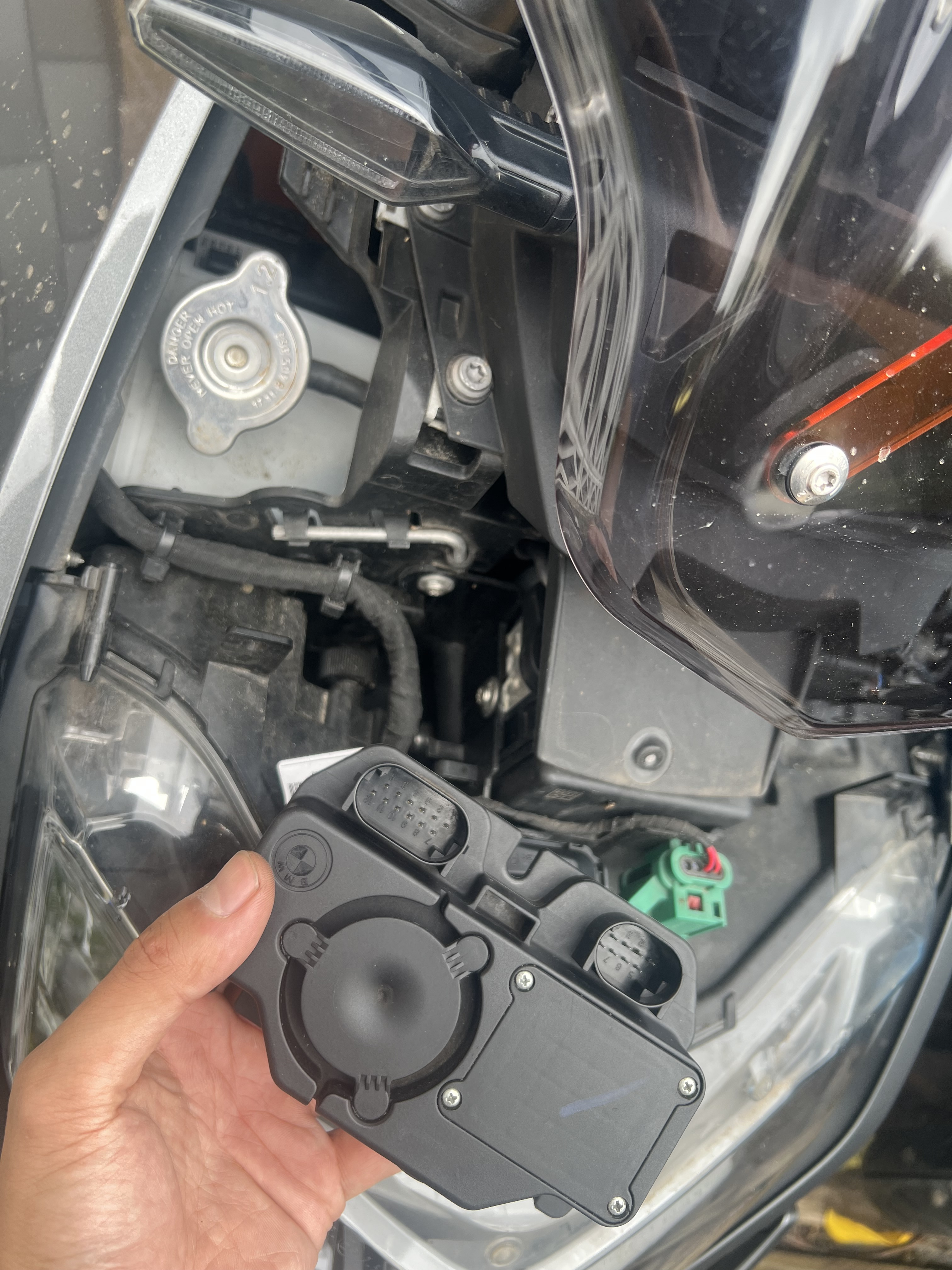

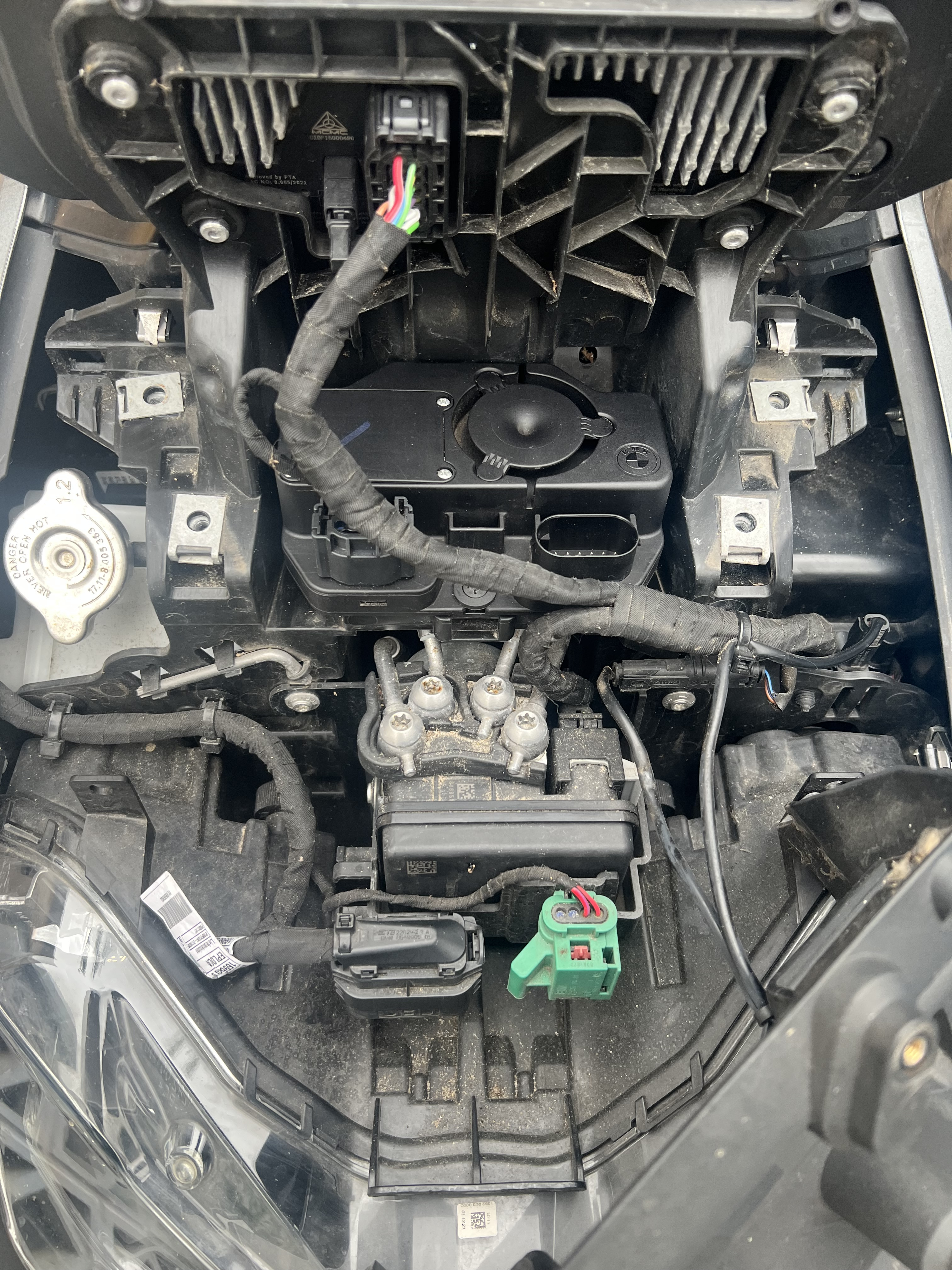

Ich wie ich an meinem imaginären BMW CE04 die Vollaustattung vollende.
Gruß an alle Hater :lol:

Was ist das? Eine Alarmanlage?

MEroller hat geschrieben: Di 7. Okt 2025, 13:55 Was ist das? Eine Alarmanlage?
Dwa Wireless...

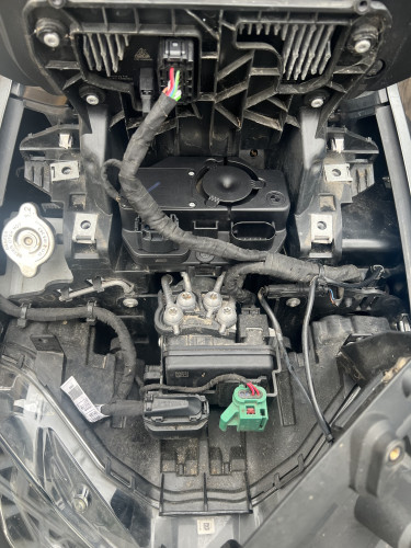

Sehr gute Augen!
Korrekt. Die wird leider ab Werk selten bestellt und fehlt dann noch zur Vollaustattung. Jedenfalls habe ich bei meiner weiten Suche kein Modell gefunden welche diese aufweist.
Extras beim CE04 die man neben dem Avantgarde Paket immer bestellen muss sofern man das haben möchte wäre RDC und DWA. Aber Nachrüsten ist ja zum Glück bei BMW Recht Simpel gestrickt der Kabelbaum ist vorhanden der Stecker lediglich Blind gesteckt und Codieren ist auch keine große Sache.

@Stivikivi
Welche DWA ist das? Hast du ne Sachnummer?

Ja Nummer wie folgt 65755A958C2
https://www.leebmann24.com/de/de/produc ... e-10718408
Zum Codieren nutze ich E-Sys Ultra. Halte nicht von App Codierern von seinerzeit Carly schon nicht. Ist aber Geschmackssache preislich nehmen sich beide nichts weder BimmerUtility noch E-Sys Ultra.
Ist auch Recht Simpel einfach DWA als Code 884 eingeben und SALAPA hinzufügen anschließend den FA berechnen und FA Write. TFT Codieren Fertig.

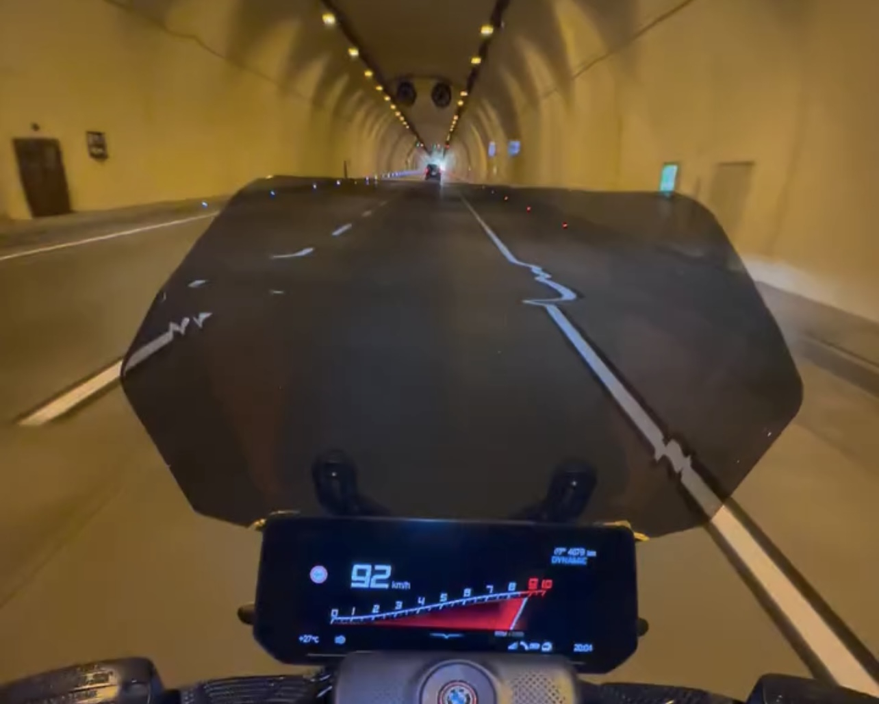

Funktioniert der Drehzahlmesser richtig d.h Vmax = Anschlag :?:
