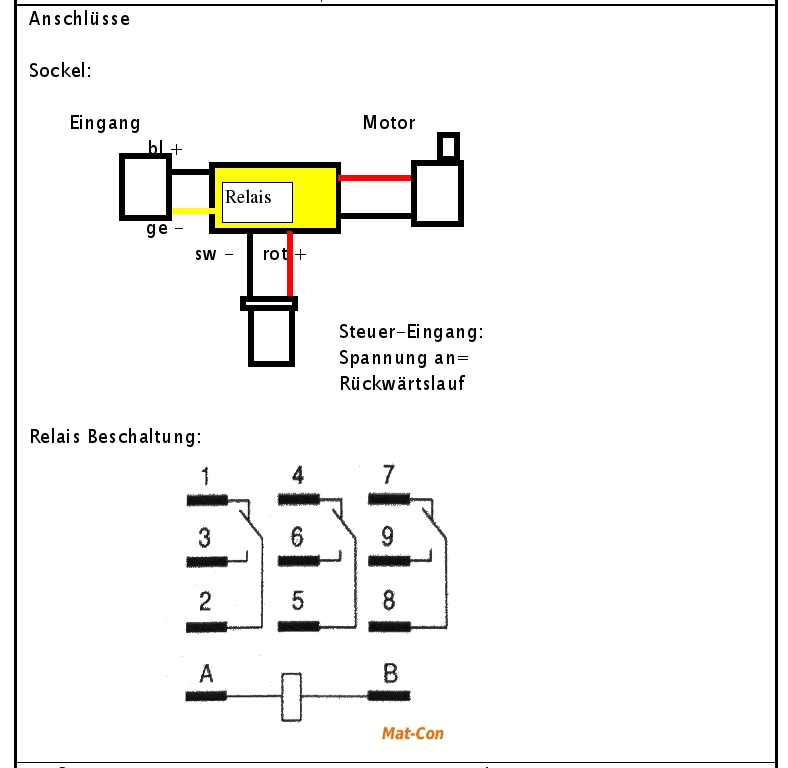

Mach mal besser vor dem Verbauen Bilder vom alten und dem neuen Relais und stell die hier ein. Normalerweise sollte die Anschlußbelegung aufgedruckt sein, und dann können wir das nochmals abgleichen.
RGNT V2 ab 01/23 > 25000km
heikoinsel
Re: Neukauf TD690Z via ebay
hallo das ist das relais von mat-con
heikonur reihe2-5-8 und 3-6-9 sind vertauscht

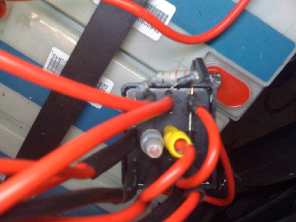

@heike
Am Original-Relais sind Widerstände angelötet. Diese wirst Du ablöten müssen und am neuen Relais dann
wieder einarbeiten.
Ich erinnere mich an zwischen A und B, sowie zwischen 9 und 8.
Wenn diese abgeraucht sind brauchen wir Stephan für richtigen Ersatz.
Diese Widerstände sind sicherlich zur Stressvermeidung des Relais und des Controllers nötig.
wieder einarbeiten.
@STW
Wenn man die Ringe nicht mehr deuten kann, wären die vielleicht messbar?

Das eine Ding war eine Diode, die über die Relaisspule geschaltet ist. Bei der ist nur wichtig, an welcher Seite der Ring sitzt, d.h. die muß nur richtig gepolt sein. Die Diode hat ansonsten keine Farbringe. Sie dient dazu, die Selbstinduktionsspannung der Spule zu verbraten und ist daher gegen die normale Stromflußrichtung verbaut. Wenn ich jetzt keinen Fehler mache: der Ring sollte auf die Seite zeigen, auf der "Plus" liegt.
Und dann war da noch der dickere Widerstand mit Diode, diese Komponenten dienen dazu, die Kondensatoren des Controllers unter Saft zu halten mit min. 36V, damit die später nicht abrauchen.
Auch hier ist hinsichtlich der Diode wichtig, in welcher Richtung der Ring zeigt. In diesem Fall soll der Stromfluß Richtung Controller erfolgen, von daher sollte der Ring in Richtung des Controllers zeigen. Dem Widerstand müssen wir nicht sonderlich viel Beachtung schenken.Sollte er hinüber sein, dann holen wir beim Radio- und Fernsehreparateur unseres Vertrauens einen Widerstand mit ca. 300 - 1000 Ohm und ca. 2W oder etwas mehr.
Hinsichtlich der Dioden können wir auch recht anspruchslos sein. Hier wird eine reguläre Siliziumdiode verbaut, z.B. eine Allerweltstype wie die 1N1414 oder ähnliches, was gerade greifbar ist.

hey,was heist das jetzt ,wenn die dinger normal aussehen kann ich sie so wie sie saßen ans neue relais anlöten ??? ach ja und was ist der wiederstand,das schwarze ding ?und die diode die mit dem silbernen und 3 roten ringen ??
inselgrüße heiko
inselgrüße heiko
- Beiträge: 8863
- PLZ: 14***
- Wohnort: bei Berlin
Wenn die Dinger normal aussehen: wieder anlöten. Das schwarze Ding ist die Diode und das Ding mit den Farbringen ist der Widerstand.
