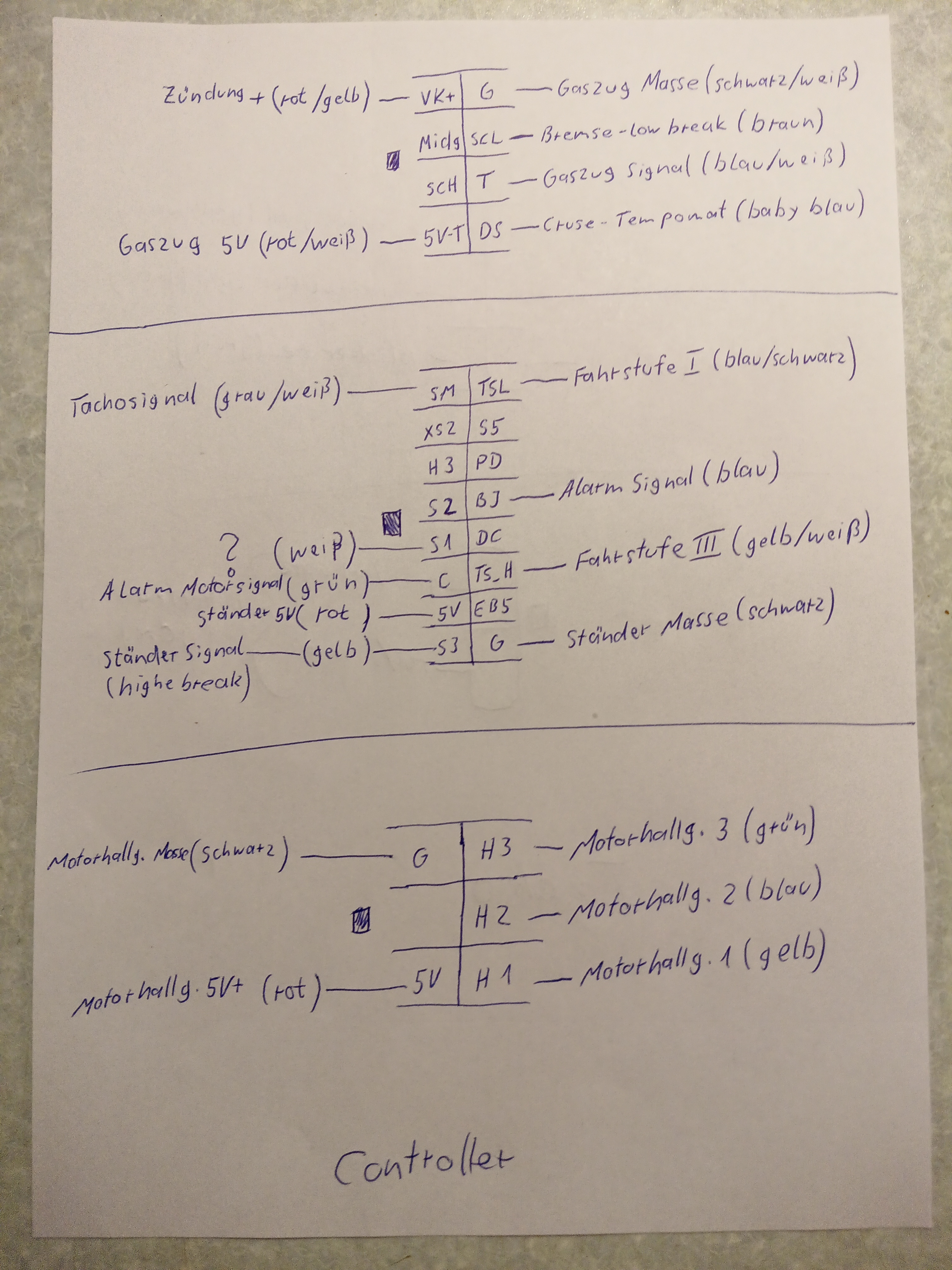

das wichtigste von allem deaktivieren des eco modus ,die anfahrrampe wird weg genommen und man hat direct 800w auch beim anfahren plus automatischer tempomat ist aktiviert = wenn man halb auf gas stehen bleibt dan losläst beschleunigt er von alleine durch ,und die dauerhaften 800w sind bei meiner fahrweise im dorf und auf dem land zwar lustig aber die akku auch nach ca 20-30 km lehr
