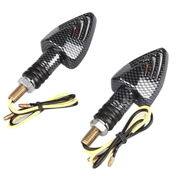

Bei den Bilkern kauft man sich am besten preiswerte Modelle, die das E-Pfrüfzeichen schon auf dem „Glas“ eingeprägt haben.
Wenn man sich den Piepser zur Einschaltkontrolle sparen will, muss das Blinken zu sehen sein. Also braucht man mindesten für vorne Blinker, die auch ein bisschen nach hinten leuchten.
Hier ein passendes Beispiel: Blinklicht
Dann muss die Blinkfrequenz die Bedingungen der StVO einhalten, also sollte der Takt 1,5 Hz sein.
Das Ganze sollte professionell aussehen, so dass ein Polizist gar nicht auf den Gedanken kommt, dass es selbst gebastelt sein könnte.

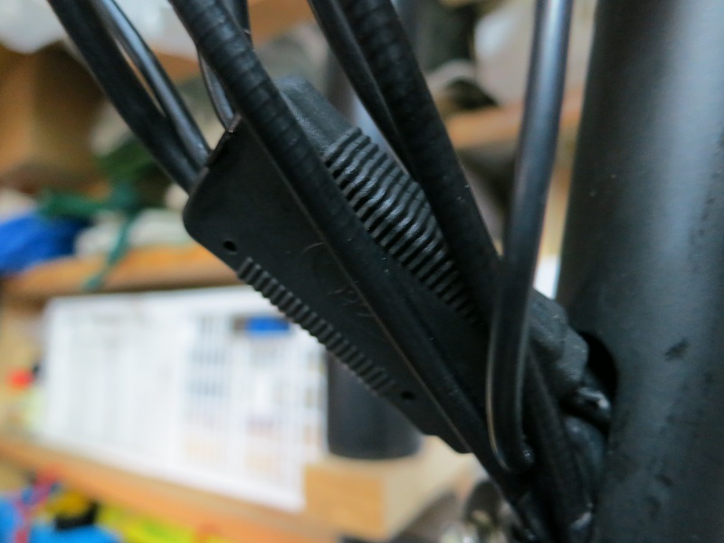

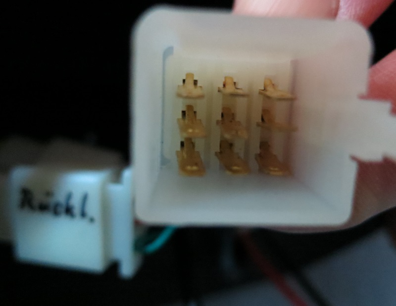

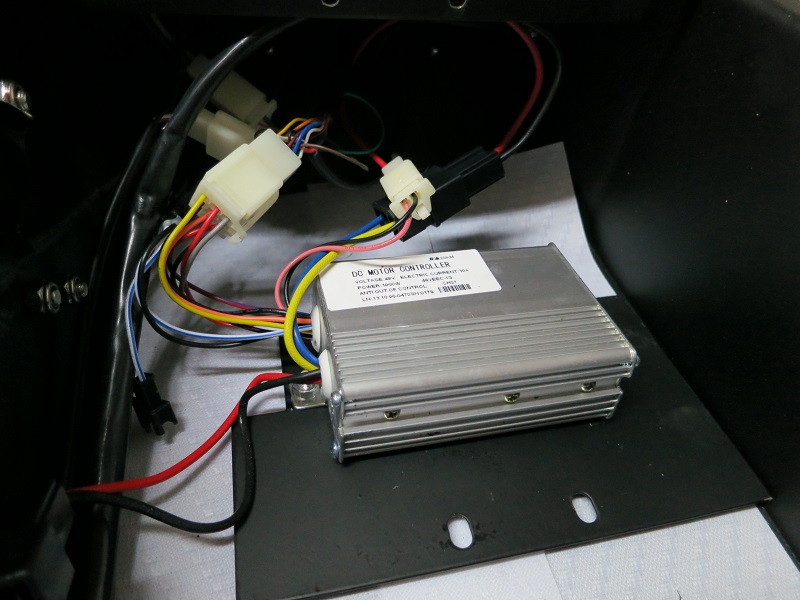

in der Praxis beginnen sofort die Schwierigkeiten. Ein Blick in den aufgeschraubten Raum mit dem Controller, den Steckern und den Kabeln zeigt, dass die meisten Drähte über einen 9-poliegen Stecker an dem Controller angeschlossen sind. Außerdem sind alle Stecker ohne Beschriftung und am Lenkerrohr sind mehrere Kabel in einer Blackbox zusammengefasst.
Es wäre klasse, wenn ich ein bisschen Unterstützung beim Ausmessen der einzelnen Drähte bekäme.

Habe bis jetzt nur einen mit dem 9er Stecker gefunden
kroll mal runter ob die Kabelfarben übereistimmen
http://www.ebay.de/itm/48V-1000W-Steuer ... 2925wt_951

der Controoller, den Du bei S&S gefunden hast, ist der Gleiche.
Nur zu der Beschaltung des Mehrfachsteckers gibt es leider keine genauen Angaben.
