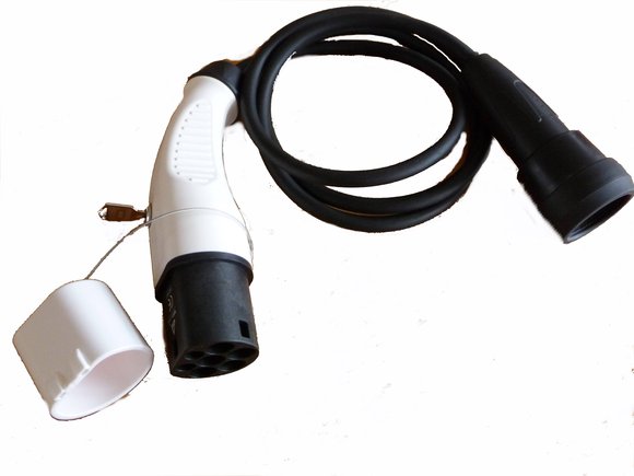

Typ 2 Adapter
http://www.rsm-shop.de/cgi-bin/cosmosho ... ff&x=0&y=0
Könnte man den gefahrlos am UNU verwenden?
Danke.
Danke.

Re: UNU Fahrer - Produktfragen
Hmm
Also wenn das ginge, wo packst du das Ladegerät/Netzteil hin ?
Unter dem Sitz ist wohl schlecht wegen der Lüftung ?!

Die Schuko-Kupplung an diesem Adapter ist nicht verriegelt. D. h. jeder Witzbold kann den Stecker ziehen. Im besten Fall ist der Akku dann nicht geladen, wenn du weiterfahren willst, im schlimmsten fehlt das Ladegerät.RogerPaulLoon hat geschrieben:Könnte man den gefahrlos am UNU verwenden?
Davon abgesehen finde ich den Preis des Kabels sehr happig. Hinzu kommen noch die Kosten für den Nutzungsvertrag für die Ladesäule, die speziell bei dem geringen Strombedarf eines E-Rollers höher sein können als die eigentlichen Energiekosten. Beispielsweise hat RWE einen Tarif, der 4,95 Euro monatliche Grundgebühr kostet. Die gezapften Kilowattstunden werden dann noch mit happigen 30 Cent/kWh zusätzlich berechnet. Schon die Grundgebühr kostet da so viel wie Strom für mehr als 500 km für meinen Roller. Angesichts dessen lade ich lieber zuhause
Der Tarif E-Power SMS kostet 3,95 Euro pro Stunde, unabhängig von der in dieser Zeit gezapften Strommenge. Da diese bei einem Roller sehr gering ist (wesentlich mehr als 2 kWh dürften in einer Stunde nicht zusammenkommen), ergibt sich ein ziemlich happiger Preis pro Kilowattstunde. Mir wäre das zu teuer. Interessant wird der Tarif erst dann, wenn in einer Stunde ca. 10 kWh entnommen werden. So viel kommt aber nur beim Laden eines Elektroautos zusammen.2Alf20658 hat geschrieben:Und zum nutzen:

Danke Euch. Echt viel zu teuer.
Die Säule bei uns an der Hochschule Venlo wäre für mich kostenlos. Aber allein der Preis des Kabels sagt mir.... Akku raus und mit ins Büro...
Schade aber. Utopisch hoher Preis für Strom und Kabel. Warum hier immer jeder seinen Kundenbindungsextrawurst brauchen und bauen darf...
Alle nElektromobilen gleiche Akkubaugroessen und Anschlüsse verpassen weitestgehend, und man könne das vorhandene Tankstellennetz nutzen...
schneller Austausch von Akkus, leer gegen voll.
Das dauert noch
Wohl nicht gewollt.
