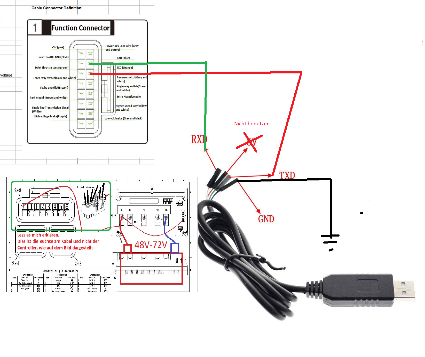

Hallo zusammen, dies ist mein erster Beitrag hier im Forum, habe mir den gesamten Beitrag durchgelesen und finde es toll was alles von dir an dem F1 von dir umgebaut wurde, habe seit kurzem auch einen Econelo F1 und bin gerade dabei diesen wieder zum laufen zu bringen da ich ihn mit defekten Bleiakkus gekauft habe, es soll nun ein 16S LiIon Akku verbaut werden welchen ich bereits testweise angeschlossen habe.
Habe leider das Problem das ich nicht ins Steuergerät rein komme, also das die Verbindung mit dem Laptop (win10) nicht zustande kommt, leider hat ein mehrmaliges neu installieren des "11111111" Treibers nicht geholfen und wenn ich die Sprache von Englisch wechseln möchte erscheint danach so gut wie alles in ???????? anstatt in Chinesisch, habe mir das Chinesisch Sprachpaket heruntergeladen in Windows 10, leider hat dies auch nicht geholfen und ich kann weiterhin keine Verbindung herstellen.
Habe den Blauen nicht transparenten Programmieradapter, hat man beim F1 etwa andere Ports zum programmieren belegt als es beim Votol Em 100 sonst üblich ist (Port 11, 14 +15)?
Habe lange nach einer Lösung gesucht und bin über jeden Tipp sehr dankbar liebe Grüße aus dem Schwarzwald

Hallo E-Novation,
der Akku ist schon mal verkehrt.
Der F1 hat eine 72V Batterie verbaut.
Mit deinem Li 16S hast du nur 60V zur Verfügung.
Für 72V benötigt du einen 21S.
Oder du baust alles auf 60V um, dann wirds aber kniffelig, weil die ganzen Kabelquerschnitte nicht mehr stimmen.
Hier müssen dann deutlich größere Querschnitte verbaut werden um auf die gleiche Leistung zu kommen.
Zum Controller, hier habe ich Wochen zugebracht um das Ganze zu verstehen.
Ich vermute das wird dir auch blühen.
Beim Anschluß hat mit das angehängte Schema geholfen.
Bei mir hat es damit geklappt.
Eventuell RX und TX vertauschen wenn keine Verbindung zustande kommt. Ansonsten kann ich nur empfehlen das Angebot von E-Bike andy anzunehmen.
Wenn ich die Gelegenheit gehabt hätte, dann hätte ich mir sehr viel Zeit und Missveständisse gespart.

super Erklärskizze! Ich habe dieses Thema ja damals mit Didi und noch paar anderen hier im EM100-150 Controller Threat durchgenommen, dass die Pinbelegung nicht Controllerseitig zu verstehen ist, sondern vom Stecker (völlig falsch dargestellt in der Dokumentation).
Ich kann ihm nur anbieten, mit meinem Laptop plus USB-Kabel vorbei zu kommen, da mein Equipment ja nachweislich funktioniert. So tut man sich auch leichter, den Verbindungsfehler bei ihm zu lokalisieren.

Hallo Kurt danke dir für die schnelle Antwort und den Tipp Rx / Tx zu vertauschen, das wollte ich nachher auch noch ausprobieren falls die Verbindung so nun nicht gelingt, ich beschäftige mich schon seit 2019 mit Escootern und baue diese komplett um (nicht nur für mich), kenne mich also mit der Thematik an sich gut aus, lediglich der Votol Controller ist für mich (noch) fremd, habe eher mit Ninebot Controllern zu tun auf denen eine ebenfalls frei einstellbare (Custom) Firmware installiert ist, diese werden auch teilweise mittels einem ähnlichen Programmieradapter geflasht, seit diesem Jahr beschäftige ich mich nun auch mit VESC`s, in einem meiner Escooter hab ich statt dem original Steuergerät einen noch besser als den Votol programmierbaren VESC verbaut, von Spintend (die 85V 150A Version) und in das neueste Escooterprojekt kommt auch wieder ein Vesc rein (100V 240A Version ebenfalls von Spintend).E-Kurt hat geschrieben: Mi 25. Dez 2024, 11:08 Hallo E-Novation,
Mein Problem ist das ich den Kabinenroller 180km weiter weg gekauft habe und beim Kauf erst als ich da war vom Verkäufer mitgeteilt bekommen habe das die Reichweite nicht wie im Kleinanzeigen Inserat bei "aktuell 40km" liegt sondern das die Akkus komplett platt sind... da ich so weit gefahren bin habe ich ihn dann dennoch gekauft obwohl der Verkäufer nur 50€ vom Preis runter gegangen ist. Ich habe also nicht damit gerechnet das ich direkt einen Akku für den F1 benötige und habe auch aktuell nicht das Geld mir einen großen Akku zu bauen, daher wollte ich aus einem meiner Escooter (von einem der im Winter nicht benutzt wird) den 16s6p mit LG M58T Akkuzellen (Mit 34.8ah und +2kwh) für 1-2Monate verwenden bis ich genügend Geld für einen Großen 24S Lifepo4 Akku (oder eventuell 32S LTO Akku) zusammen habe und dieser einbaufertig ist, möchte nicht auf die Schnelle irgendeinen kleineren Akku kaufen sondern lieber auf einen richtig Großen sparen.
Das mir die Bremsen festbacken weil der F1 zu lange herum steht möchte ich auch vermeiden, daher kam mir die Idee einfach mal auszuprobieren wie er mit 60V / 16S LiIon Akku fährt und ihn so eine Zeit lang zu benutzen wenn die Leistung stimmt, ich habe gelesen deiner fuhr mit 72V entdrosselt satte 80Km/h, hast du das per GPS gemessen?
Liebe Grüße und danke dir für deine Hilfe
