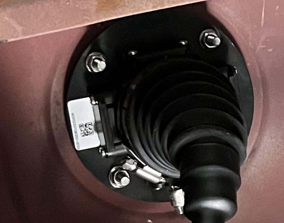

Was meinst da genau? Also auf meinem Bild wo ich den Tank abgebaut hatte siehst du den kleinen Stecker am Ende vom Kabel . Das ist so einer der hier rein passt. Der Stecker in Blau ist am Ladegerät verbaut.
Die Stecker kenne ich aus meinem Roller. Ladegerät und das Bild ist von meinem Akku.

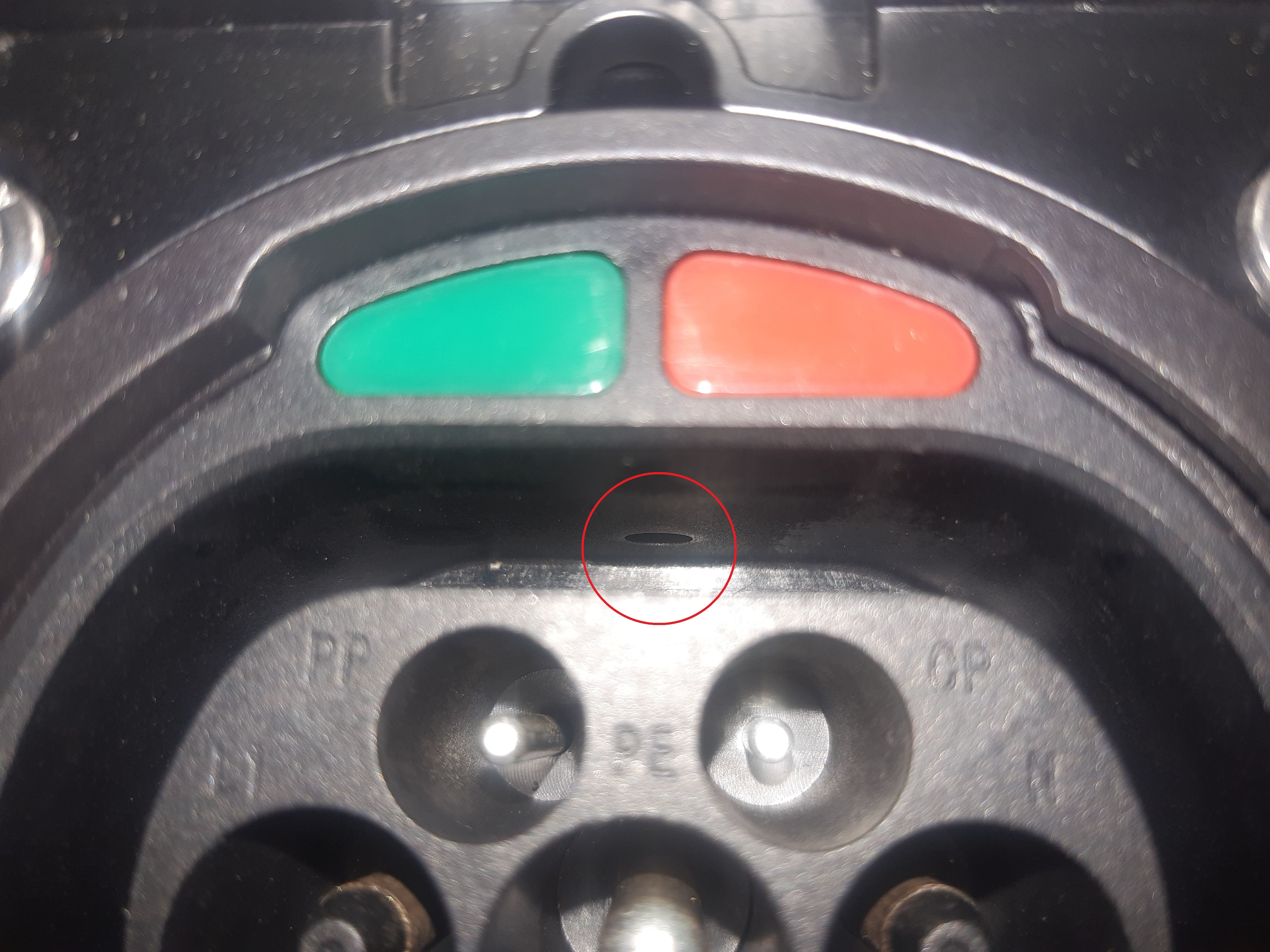

An der Buchse sind unten 3 kleine Kästen, da könnten tatsächlich kleine Spulen und Stifte drinnen sein.
In dem Inneren sind auch kleine Löcher zu erkennen.
Auf deinem Stecker sind die 3 Leiter des Netzsteckers, sowie 5 weitere Daten Pins zu sehen.
2 davon für die Kommunikation Pins und 3 weitere.
Das könnte entweder für eine Beleuchtung der Roten oder Grünen Abdeckung sein, aber auch um den Verschluss zu steuern.
Beides, wenn Laden gleichzeitig die rote Led und den Verschluss steuert.
Nur weil die Software oder das Ladegerät den Stecker nicht ansteuert, muss die Funktion ja nicht ungenutzt bleiben.
Die 14V beim Laden haben wir ja am OBD.

Leider ist an der Typ2 Ladebuchse keinerlei Verriegelung angebaut. Man müsste an dem entsprechenden Kasten den Deckel abnehmen, und mit sowas ersetzen:
https://evalbo.de/Elektromechanische-St ... -senkrecht
oder
https://evalbo.de/Elektromechanische-St ... waagerecht
je nachdem, was besser untern "Tank" passt. Nur muss die Verriegelung von irgendwas mit 12V aktiviert werden, und nach dem Laden auch wieder umgepolt entriegelt werden (nur momentan nötig). Die Teile sind für diese spezielle Typ 2 Ladebuchse, schraubt man mit denselben zwei Schrauben statt dem Deckel von außen auf den Ladeanschluss.
oder

Ist doch Top.
Verriegelung beim Start vom Laden.
Ladeabbruch per App oder durch Stecker ziehen daheim.
Entriegelung mit dem aktivieren der Zündung.
Klingt für mich perfekt.
Die 3A Stromaufnahme für das Schalten sind allerdings noch offen, da bin ich mir bei den OBD Steckern nicht sicher.
Grundsätzlich erscheint es mir aber sinnvoll und ein schönes Winterprojekt für eine ansonsten funktionierende Alrendo

Aber wie gesagt, der Ver- und Entriegelungsstorm muss nur jeweils einen Augenblick lang fließen, bis der Stift draußen oder wieder drinnen ist.
