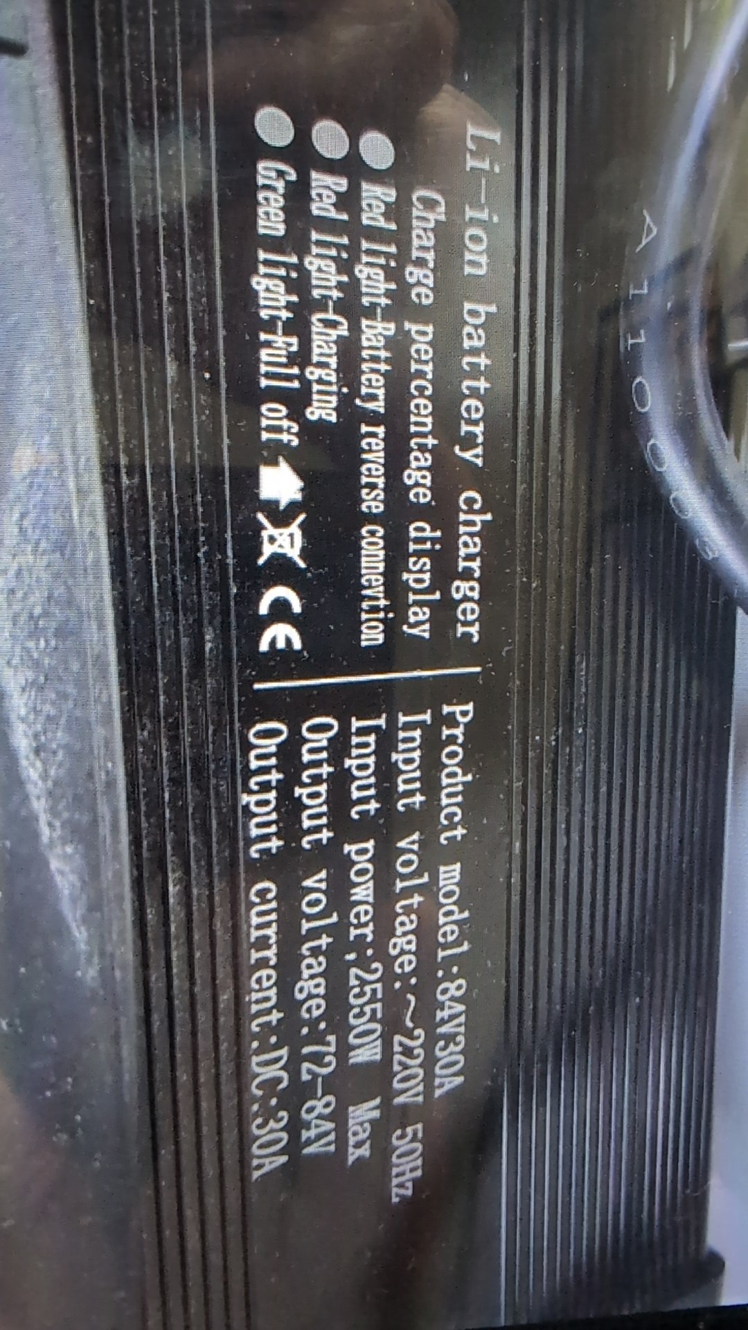

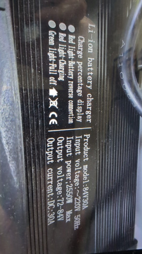

Entschuldigung, ich bin neu auf diesem Gebiet und habe versucht, ein eigenes Schnellladegerät zu bauen. Würde das Ladegerät auf dem von mir hochgeladenen Bild funktionieren?

Galisanx hat geschrieben: Mi 3. Jun 2026, 18:53 Entschuldigung, ich bin neu auf diesem Gebiet und habe versucht, ein eigenes Schnellladegerät zu bauen. Würde das Ladegerät auf dem von mir hochgeladenen Bild funktionieren?
NEIN! Die Spannung ist viel zu hoch. Du brauchst eins für 14s, also so 57,4V Ladeschlussspannung.

Das wäre eines für meinen Hawk, unter ne Stunde vollgeladen....
Nur wie lange macht der Akku das mit?

@Prinz
Keine Ahnung, ob Du einen oder zwei der kleinen 20Ah Akkus hast. Bei einem sind die 30A schon sportlich- bei zweien passt es, da Du unter 1C bleibst.
