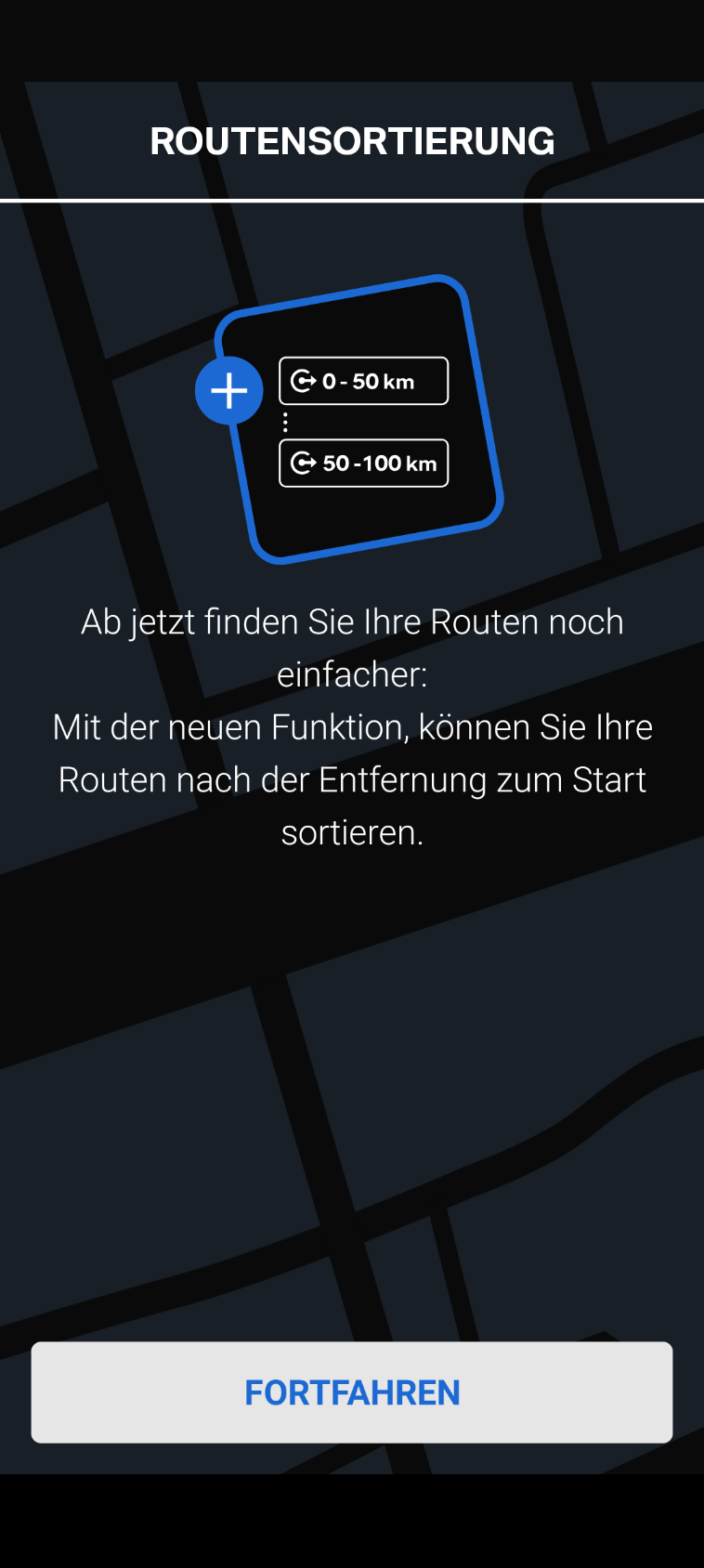

Um mal beim Thema zu bleiben...heute früh poppt das hier auf und die App hat sich automatisch upgedatet.
