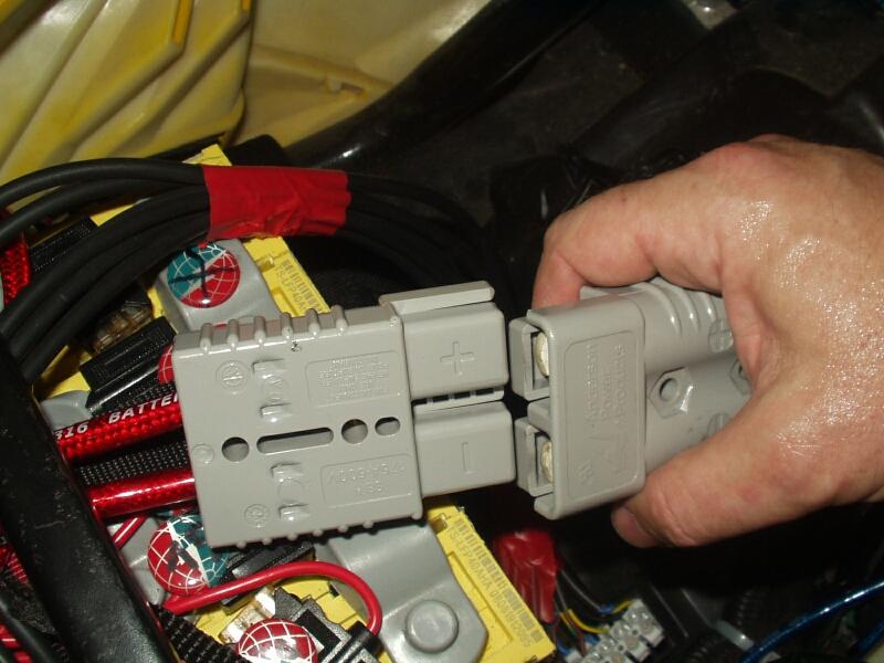

Die 4 x 20 Ah Akkus bleiben fix miteinander verkabelt. An- und abgesteckt wird das gesamte 48 V - Paket mittels Anderson-Steckern. Die sehen so aus:
Die von mir verwendeten Anderson haben 175 A Belastbarkeit. Für den E-Rex mit 1,5 KW genügen sicherlich kleinere Stecker mit 80 oder 100 A. Sparen auch Platz. Die Stecker an den Kabeln zu montieren ging problemlos.
Als erstes muß man mit dem Händler abklären, ob der E-Rex solche oder vergleichbare Stecker bereits hat. Und wenn das nicht der Fall ist und man solche selbst montieren müßte, was dann mit der Gewährleistung ist.

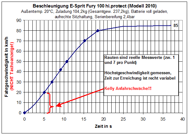

So, zurück zum eigentlichen Thema Fury. Heute war die Fahrt zur Arbeit und zurück eine sehr anstrengende mit insgesamt zwei dutzend Beschleunigungsmessungen auf halbwegs ebenen Strecken ohne merklichen Windeinfluss. Das ernüchterndene Ergebnis ist im folgenden Diagramm festgehalten:
Die ersten 3 bis 4 Sekunden erscheinen einem wie eine Ewigkeit... Zwischen 30 und 70km/h geht aber die Post ab.

Von 0 auf 20km/h in 5s. :shock: Da macht man sich auf der Pole Position an der Ampel keine Freunde.
Ein 50ccm "Knatterstink" wie Gilera Runner SP schafft 0-40km/h in 5.1s.

Sevcon Umrüstung ist wohl unwirtschaftlich. Der gerade noch so passende G8018 kostet in Amiland 595 US$, aber ohne das Programmierinterface für weitere 900 US$ kommt man da nicht weiter. Der im Fury und sonstiger Erider-Verwandschaft eingebaute Kelly KBL 72201 kostet gerade mal 399 US$, und parametrisieren kann man per PC und 29 US$ für den RS232 zu USB Konverter...
D.h. für mich, dass die Boost Funktion den Spagat zwischen guter Dosierbarkeit und voller Anfahrpower übertünchen muss. Ein Chinesischer Seriencontroller mit "Gängen" und vollem Saft, der aber ein sanftes Anfahren (bei Bedarf) nicht beherrscht ist für meine Belange nicht geeignet. Das muss man wohl je nach geplantem Einsatzzweck entscheiden...
