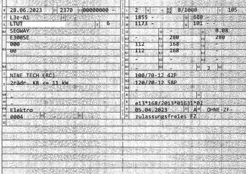

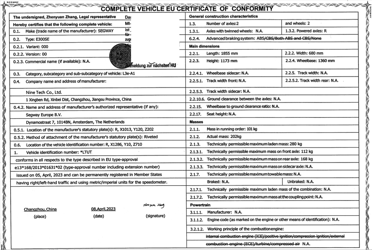

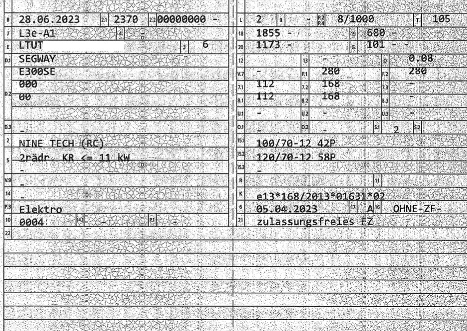

gerdy001
- Beiträge: 102
- Registriert: Mo 24. Okt 2022, 09:53
- Roller: Segway E125S, E300SE
- PLZ: 32339
- Wohnort: Espelkamp
Re: Neuer E300SE
Hier mal mein FZ-Schein:
und die Betriebserlaubnis:
Ich hoffe damit für etwas mehr Klarheit zu sorgen.

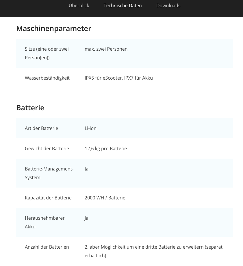

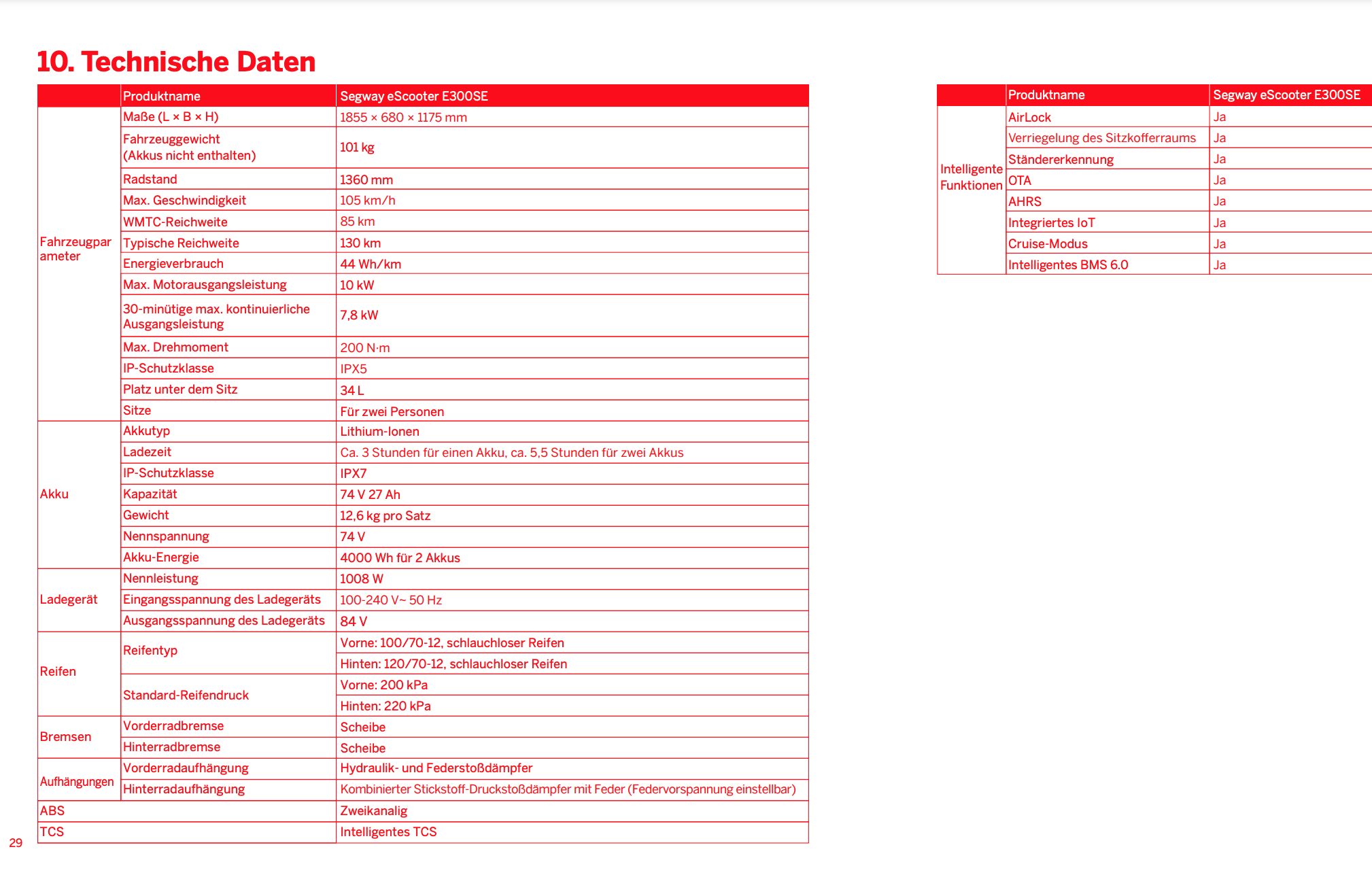

gerdy001
- Beiträge: 102
- PLZ: 32339
Re: Neuer E300SE
Leergewicht 101KG (Ohne Akkus)
Zulässiges Gesamtgewicht 280KG
Jeder Akku wiegt 12,6 KG
Das findet man in der Bedienungsanleitung, welche man bei Segway hier herunterladen kann im PDF auf Seite 53:
https://de-de.segway.com/products/segwa ... ter-e300se
gunther1
- Beiträge: 127
- Registriert: Do 31. Mär 2022, 23:13
- PLZ: 69
Re: Neuer E300SE
Hallo, hier steht 12,6kg pro "Accusatz" und nicht pro Accu
Das wären mit 2 Accus und den 101kg Leergewicht
Gesamtgewicht von 113,6kg
In der COC oder Zulassung steht wieder was anderes.
Was stimmt denn nun?
Manche Aussage war
112kg mit einem Accu
2 x 12,6kg für Accu 2 und drei
Zusammen 137,2kg
Dann wäre es noch 142,8kg Zuladung bis zu den 280kg
Das wäre für Zweipersonenbetrieb oft zu wenig
Habt ihr den Roller und den Accu schon mal gewogen?
Manche Aussage war
Zusammen 137,2kg
gerdy001
- Beiträge: 102
- PLZ: 32339
Re: Neuer E300SE
Dann schau halt hier:gunther1 hat geschrieben: Di 25. Jul 2023, 06:59 Hallo, hier steht 12,6kg pro "Accusatz" und nicht pro Accu....
Segway versteckt die Infos nun wirklich nicht.
Nein. Warum sollte man einen solchen Aufwand betreiben?gunther1 hat geschrieben: Di 25. Jul 2023, 06:59
...Habt ihr den Roller und den Accu schon mal gewogen?
