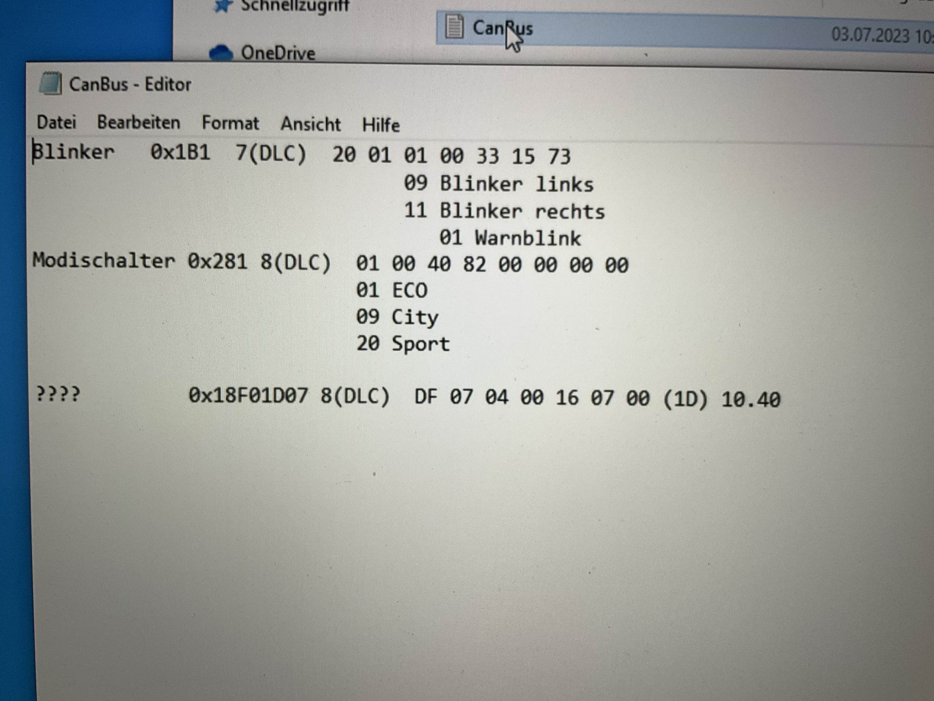

Ich habe heute mal weiter gemacht und setze mal ein Bild rein .
Schau dir mal die Zeile mit den Fragezeichen an. Der Bereich (1D) hat im Sekundentakt weiter gezählt. Ich habe das in Klammern gesetzt und die Uhrzeit
10.40 Uhr dahinter geschrieben. Vielleicht kannst du dir das mal anschauen .

Ich habe mal Chat GPT dazu befragt und das hat mich fast vom Stuhl gehauen.
Ich habe den Datenteil DF 07 04 00 16 07 00 1D rein getippt und ihr gesagt ,das sich die letzten beiden Stellen im Sekundentakt ändern .
Das war die Antwort.
Wenn die letzten beiden Stellen im Sekundentakt Änderungen aufweisen, können wir davon ausgehen, dass diese Bytes die Sekunden repräsentieren. Um die Uhrzeit zu berechnen, müssen wir die Hexadezimalwerte in Dezimalwerte umwandeln und dann die entsprechenden Einheiten der Uhrzeit (Stunden, Minuten, Sekunden) zusammenfügen.
Die gegebenen Hex-Werte sind:
Um die Sekunden zu berechnen, nehmen wir die letzten beiden Bytes (00 1D) und wandeln sie in Dezimalwerte um:
00 -> 0
1D -> 29
Da sich die Sekunden im Sekundentakt ändern, können wir davon ausgehen, dass es sich um die Sekunden seit dem Start einer Minute handelt. Daher ist die aktuelle Uhrzeit 10:40:29 (10 Stunden, 40 Minuten, 29 Sekunden).

Dumme Idee:
nehmen wir an, dieser Hex-Wert ist Unix-Epoch Timestamp mit Offset Du hast die Daten heute, 3.7.2023 um 19:40 erfaßt.
Epoch zu diesem Zeitpunkt ist 1688373600, 0x18f01d07 sind 418389255 in dezimal.
D.h. das Delta zu Epoch sind 1269984345, d.h. der 30.3.2010, 11:25 45sec.
--> wenn man zu dem aktuellen Wert immer diese Zahl hinzuaddiert, und den Wert in einen Epoch-Konverter eingibt, so müsste man die aktuelle Zeit erhalten.
Umkehrschluß: zum Uhrzeit einstellen die aktuelle Uhrzeit in Epoch umwandeln (www.epochconverter.com), das Delta subtrahieren und das Resultat setzen.

:D es ist Sommer und ihr macht reverse engineering. Großartig das ihr die Zeit dafür habt.
Das mit der Uhrzeit in der CAN Nachricht kann ich bestätigen. Hab ich auch so übersetzt. ist einfach eine zusammengesetzte zeit. einzelne integer mit stunden minuten sekunden.
0x18F..... is meines Wissens das BMS. Wenn du genau hinschaust kannste die Muster erkennen die auf Akkuspannungen schließen lassen. Konversion ist 4x 2byte in Integer und dann division mit 100 oder 1000.

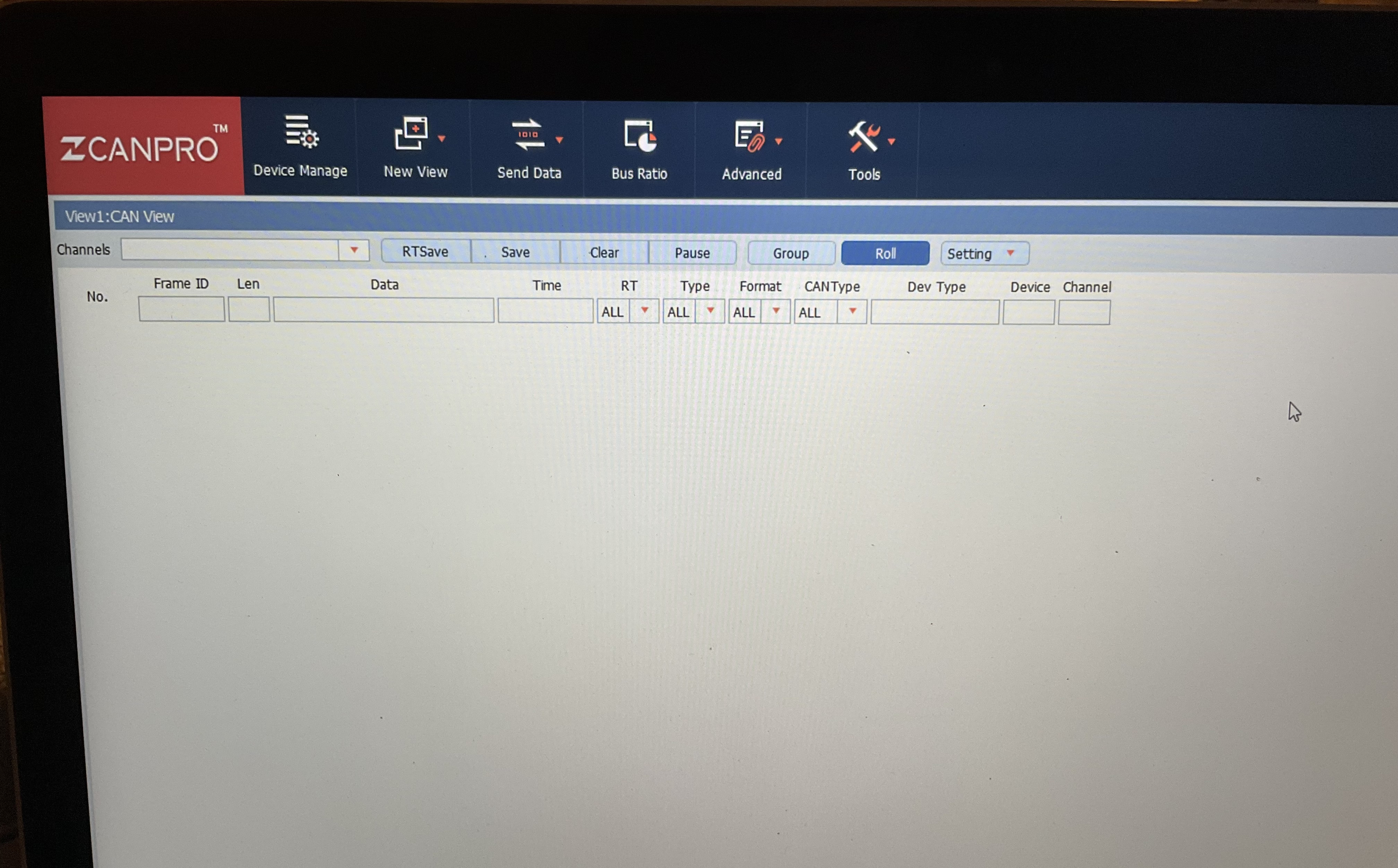

Ich heute mal das Program aus dem Netz gefischt.
Wie vermutet handelt es sich um ein Can-Bus Analyse Tool. Das passt auch zu dem Adapter.
Ne Diagnosesoftware für den täglichen Gebrauch sieht anders aus.
