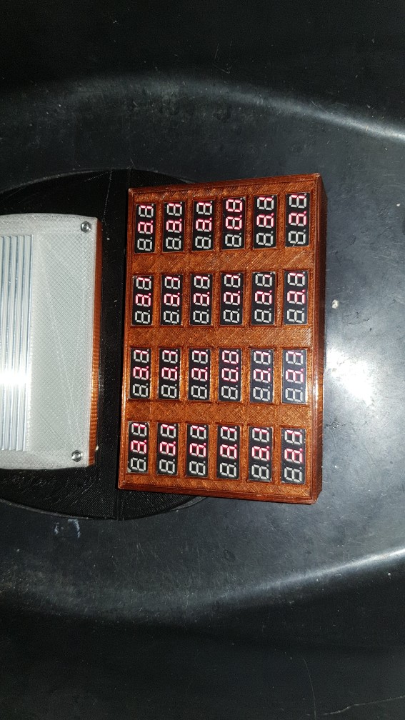

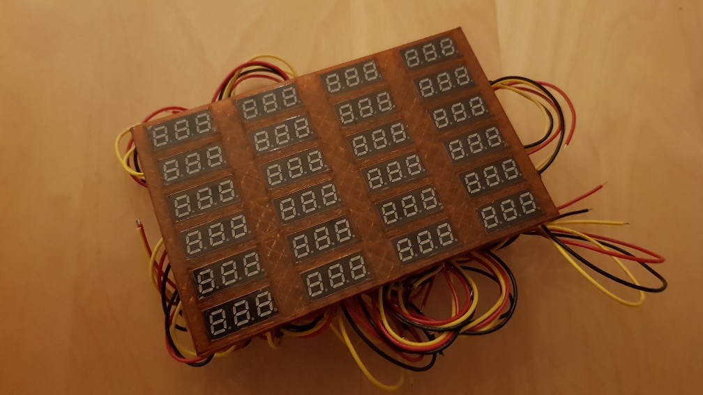

heute sind meine 24 justierbaren volt-anzeigen aus china gekommen. da musste der drucker gleich wieder loslegen!
morgen gehts hoffentlich weiter!!!

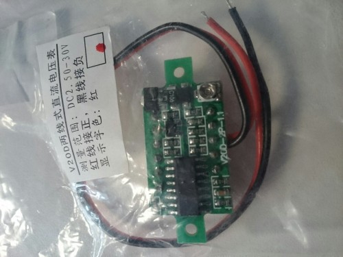

Warum nimmst Du welche mit 3 Kabeln? Dann sollten se eine eigene Stromversorgung haben. Ich hab welche die gehen dann bis 99V, brauchen aber eine
Ansteuerung von 12V.
Es gibt sie aber auch mit nur 2 Kabel, bis 30V, Anzeige bleibt dunkel wenn unter 2,5V die Spannung sinkt. Ist also auch gleich eine Warnung wegen
Unterspannung.

hab die mit 2 adern (0-30v) und 0,28" nicht für unter 1,4$ gefunden. hab hier 0,72$ /Stück bezahlt inkl Versand. ist etwas nehr arbeit zum verkabeln und wenn ich list habe könnt ich sie schaltbar machen und fix eingesteckt lassen!

Auch ne gute Idee, sie angeschlossen aber über 12 V zu steuern. Jedenfalls immer
nach kurzem Gebrauch wieder entfernen. Sie verlieren an Leuchtkraft. Bei Sonneneinstrahlung fast nicht mehr erkennbar. :(

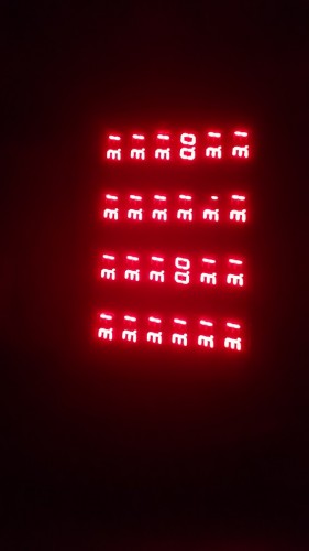

dass mit der sonne ist mir noch nie aufgefallen.
gerade erstenntest gemacht und entäuschung:
1. anzeige nur 1 Nachkommastelle
2. 3 anzeigen funktionieren nicht
wer wohl doch 0,36" anzeigen bestellen!!
möcht schon gerne 2 nachkommastellen sehen!!

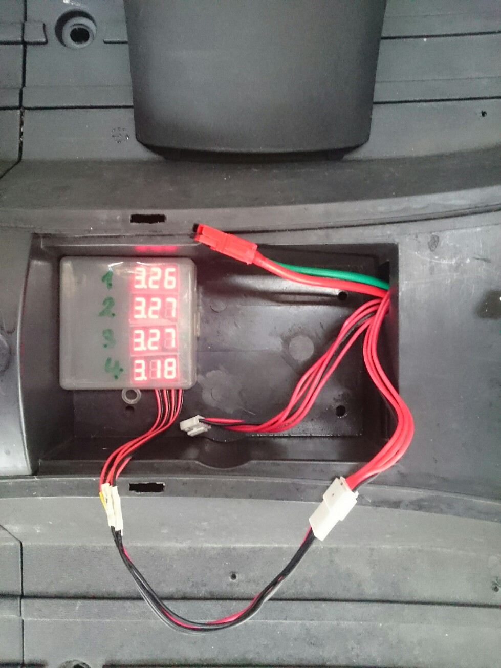

Ich hab aber leider die Bezugsquelle nicht mehr. Aber war Ali.....

sehr schick! du hast aber 0,36" (die mittlere größe)!.
ich möcht gerne die kleinen 0,28"
mit etwas suchen find ich sie vielleicht noch zum hünstigen preis!!

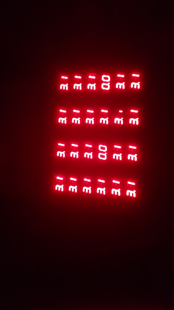

soderle, jetzt zeigen alle was an und zwar richtig- leider nicht richtig genau (nur 0.0)
beim laden spinnen sich die teile zwar etwas aus, glaub kaum dass eine zelle mal schnell von 3.3 auf 4.7 und dann wieder auf 3.3 springt innerhalb 1 sekunde!!
wenn aber alle voll sind siehts wieder gut aus! und man kann zumindest überprüfen ob das Lastmodul funkt!

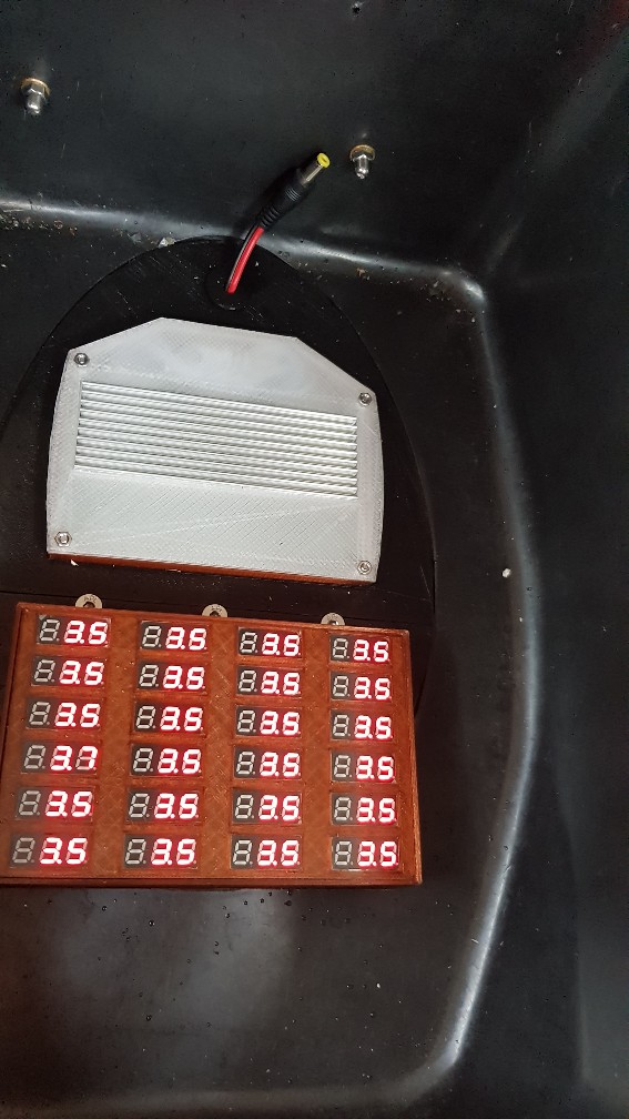

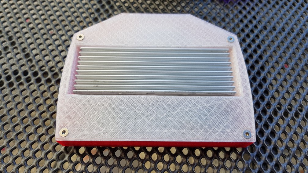

Lastmodul 2 ist fertig!
optimierte Kühlung (kühlrippen am rand sind frei und der kühlkörper ist eben mit dem Deckel)
+abdichtung zum kühlkörper verbessert! (spritzwassergeschützt ist es jetzt auf jeden fall!!!)
schrauben versenkt und muttern bereits in den kunstoff eingelassen!
ps: warum:
falls wieder eines defekt ist, einfach das andere einstecken! :D
