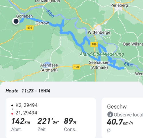

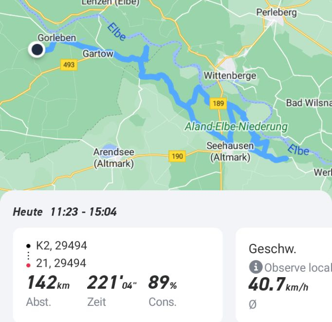

sven-ola hat geschrieben: Mo 22. Apr 2024, 09:56 Jetzt ist es passiert. U.a. wegen dieses Threads hier habe ich einen 13S10P Akkupack bei Aliexpress geordert. Ich bin gespannt wo das endet. Es soll werden: ein MQI GT 70 mit etwas mehr Reichweite bei Bedarf.
Ich muss mal angeben. Trip von heute. Details folgen.
Gruß // Sven-Ola
