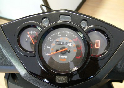

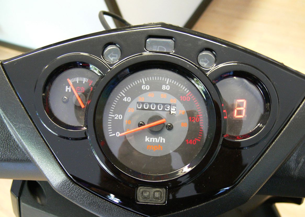

The electronic display on the right page a number indicates like "the flipt over " or "reverse" number of 6. The display makes strange things.
I send you the second picture.
Normally the display shows the number: 1, 2, and 3.
I do not know also its meaning because I have no operating manual.
I am afraid that the CONTROLLER is defective? Or it can be only one little thing? The Contoller is waterproof locked. Can I open the CONTROLLERs without loosing the warranty?

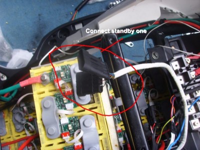

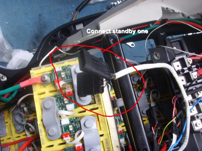

Pls check the attached pictures :
Connect the standby black plug,like the attached picture

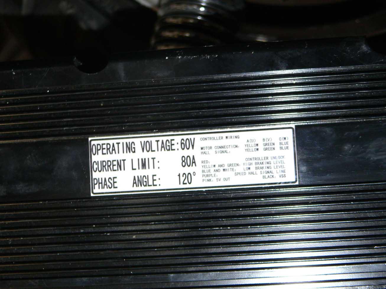

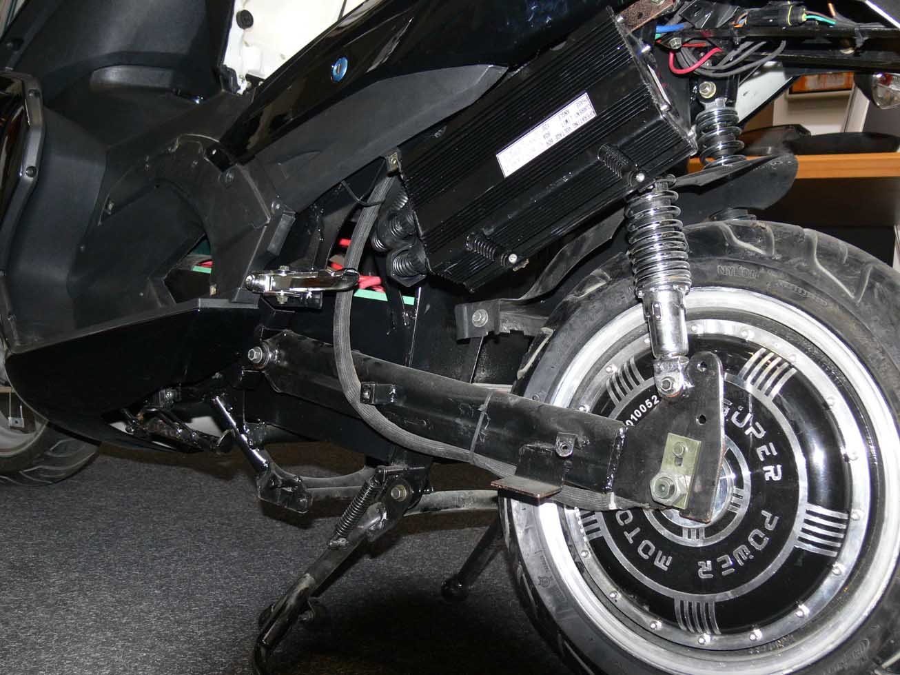

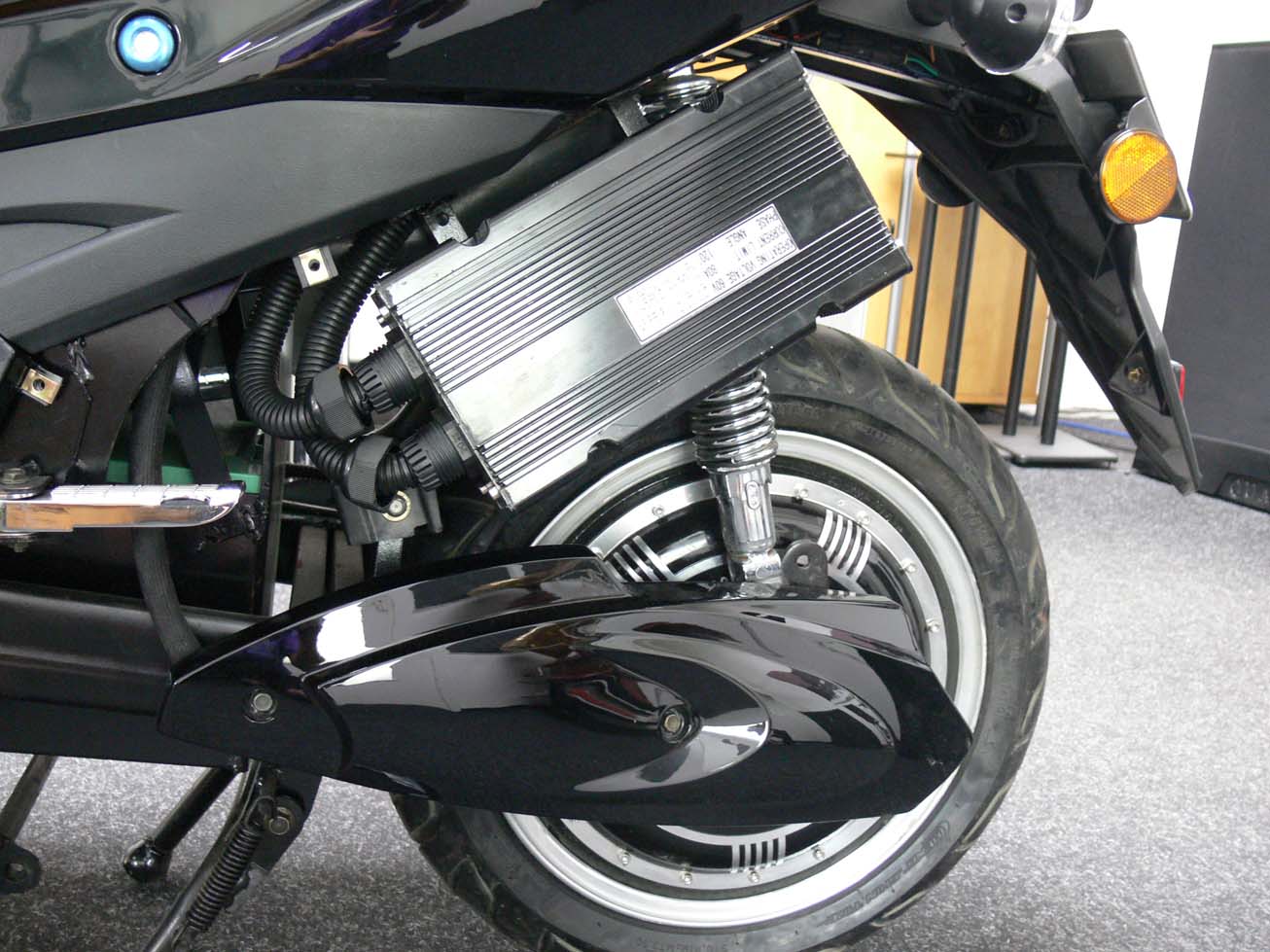

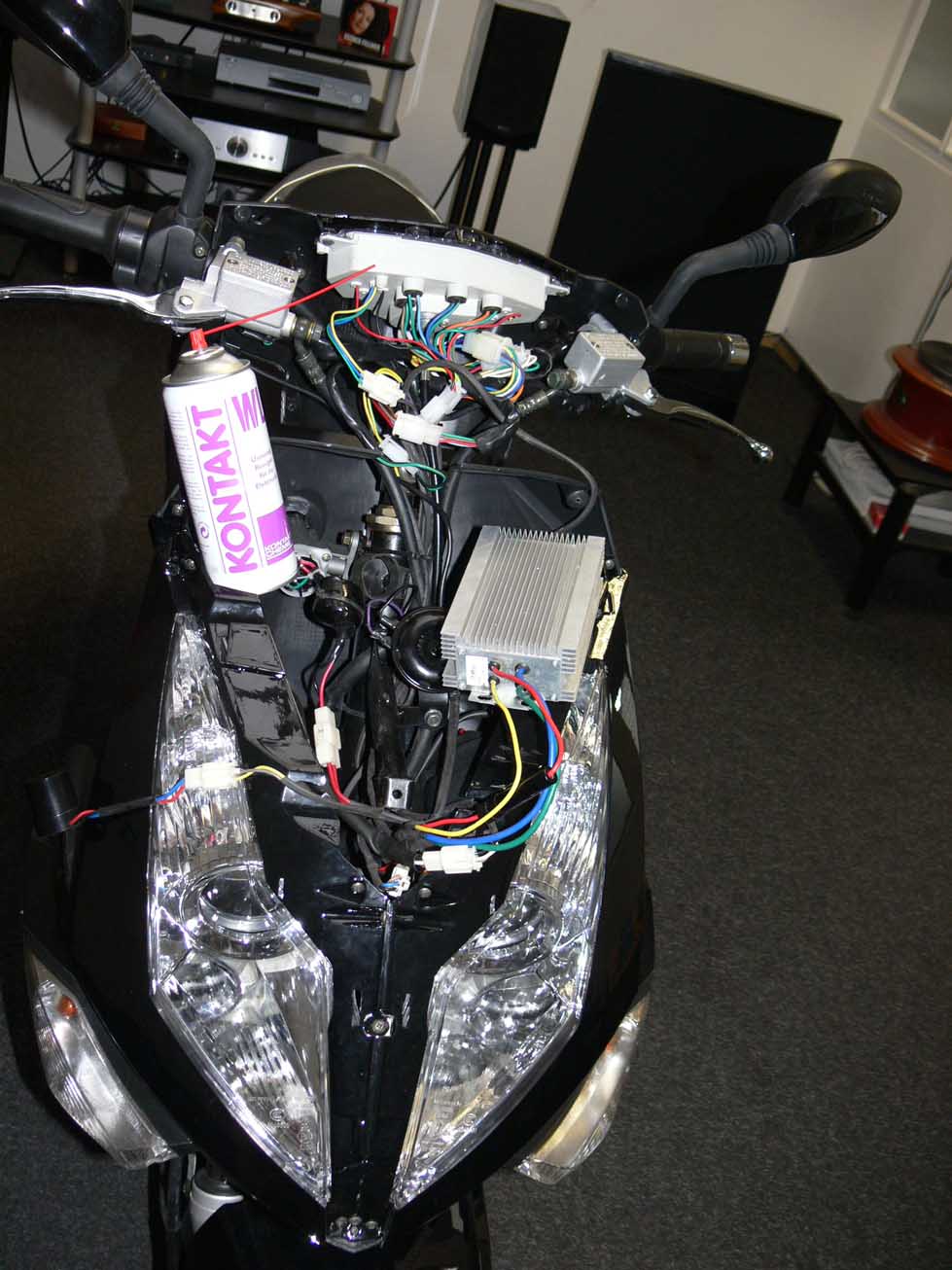

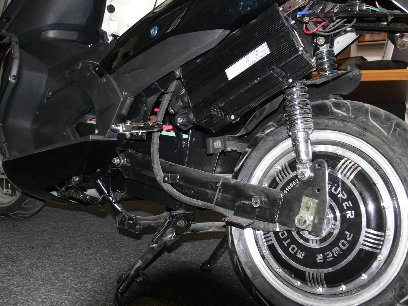

Hab den Roller erst mal in mein Büro gestellt und vorerst nur die vordere Blende entfernt (so kann ich Ihn wenigsten tagsüber sehen).
Warte noch auf das okay von GoldenKey, ob ich den Contoller öffnen darf um zu schauen ob da nicht eventuell nur ein paar Elkos geplatzt sind).
Werde Ihn jetzt komplett zerlegen (so bekomme ich auch direkt einen persönlichen Bezug zu Ihm).

Der Fehler mit dem Motor dürfte reproduzierbar sein? Das Bremslicht bekommt man aber auch dauerhaft auf aus? Dann gibt es folgende Fehlermöglichkeiten:
- Hallsensoren im Motor bzw. die Verbindung der Hallsensoren zum Controller
- Motorwicklung durch oder Verbindung zum COntroller unterbrochen
- Leistungstransistoren im Controller sind frittiert für eine der Phasen
Das LED-Display wird wahrscheinlich vom Controller angesteuert. Früher war bei einigen Controllern das Signalisieren von Fehlern über einen Blink-Code üblich, das kann hier durchaus ein Update zur älteren Technik sein. Daher sollte entweder das Handbuch des kleineren GKs eine Info dazu auswerfen, sofern er eine derartige Anzeige hat, bzw. Dein Chinamann sollte den Fehler recht schnell eingrenzen können.
Ansonsten: die Verkabelung zwischen Motor und Controller überprüfen, erst einmal Sichtprüfung. Zum weiteren Messen reicht ein handelsübliches Multimeter. Am besten Hauptsicherung auf aus, und folgende Messungen durchführen:
Kabel der Hallsensoren lösen (der Stecker mit den 5 dünnen Käbelchen). Messbereich auf Ohm am Multimeter, gemessen wird der Anschluss zum Motor. Schwarz des Multimeters an Schwarz des Steckers, und dann mit rot gegen alle farbigen Kabel messen, da sollten immer Widerstände messbar sein. An den drei nicht-roten Kabeln sollte der Widerstand variieren je nach Stellung des Hinterrads, alle 60° bzw. 120° sollten Änderungen feststellbar sein.
Die drei dicken Kabel vom Motor zum Controller lösen. Messen in Richtung Motor: der Widerstand zwischen den Kabeln sollte immer einigermaßen gleich sein.
Damit wäre der Motor als Fehlerquelle ausgeschlossen, und damit bleibt nur noch der Controller übrig.

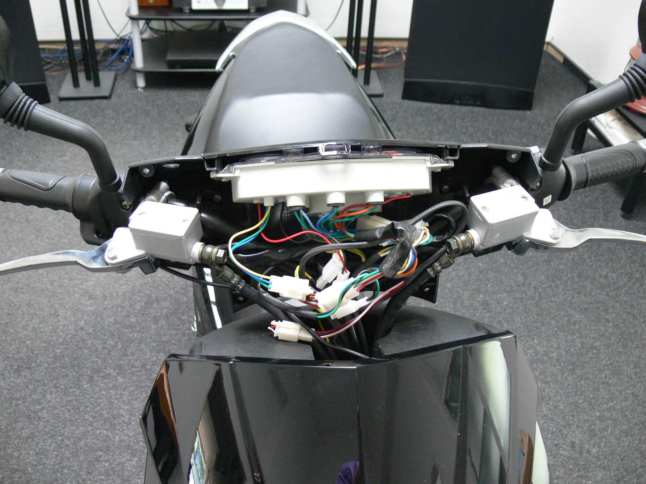

Da wäre glaube ich eher der Fehler zu suchen als beim Motor. Habe die vordere Haube mal entfernt und da kommt man mit ein paar Schrauben an die wichtigsten elektrischen Teile.
Habe alle Verbindungen mal abgezogen mit dem WL Reiniger von KONTAKT CHEMIE nochmals alle Kontakte gereinigt und alles wieder gesteckt. Ohne Erfolg.
