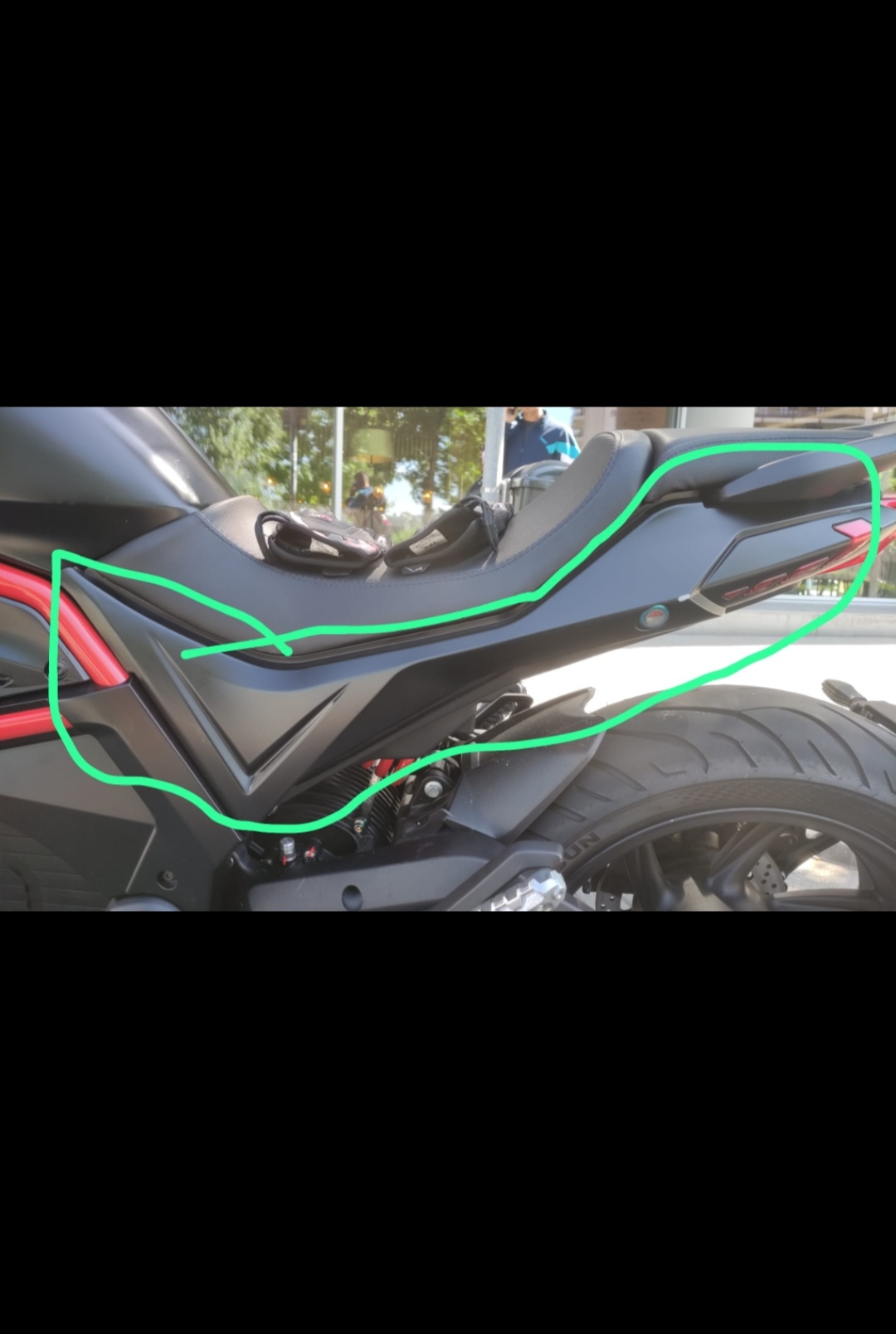

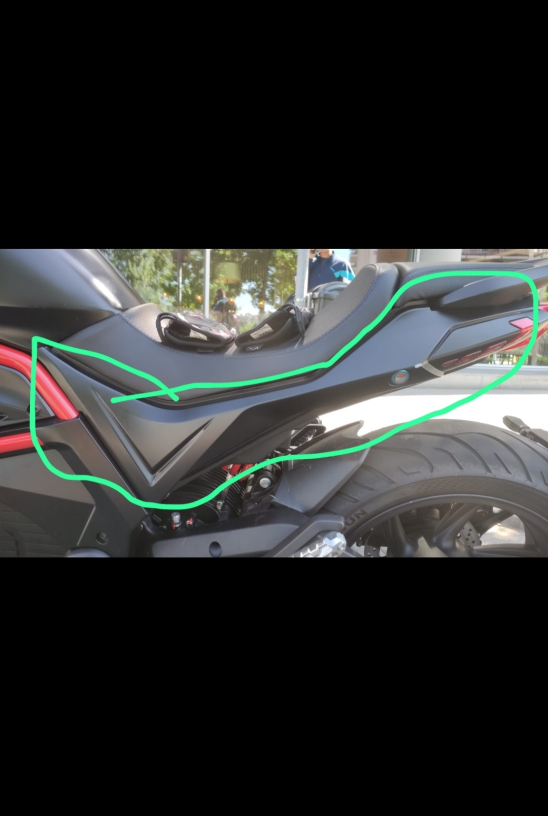

Edit 2: Wie öffne ich die Sitzbank? :D Das steht nicht in der Anleitung und ein Schlüsselloch habe ich auch noch nicht gefunden.

Das Schloß ist auf der linken Seite, unter dem hinteren Ende der Sitzbank.
Da diese,leicht überhäuft, sieht man es von oben nicht.
D.h. am besten auf der Höhe des Hinterrads auf der linken Seite hinknien, dann ist es leicht zu finden.
Falls sich die Sitzbank trotz Schlüssel im Schloß nicht öffnen läßt, dann hat sich der Bowdenzug hinter dem Schloß unter der Sitzbank aus der Verriegelung ausgehängt - ein beliebter Fehler.
Dann muß man mit einem langen Schraubenzieher den Entriegelungshebel zur Seite drücken, die Sitzbank abnehmen, den Bowdenzug einhängen und die Aufnahme mit einer Zange soweit zusammendrücken, bis sich der Bowdenzug nicht mehr von selbst aushängen kann.

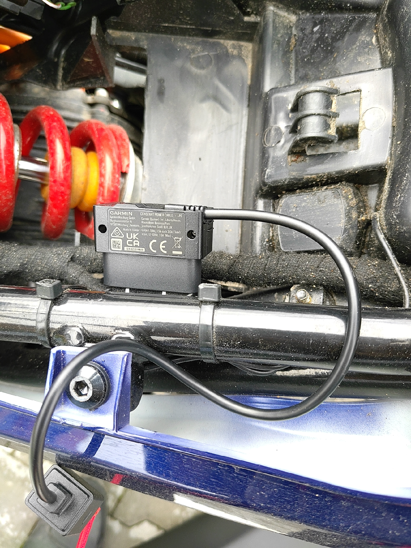

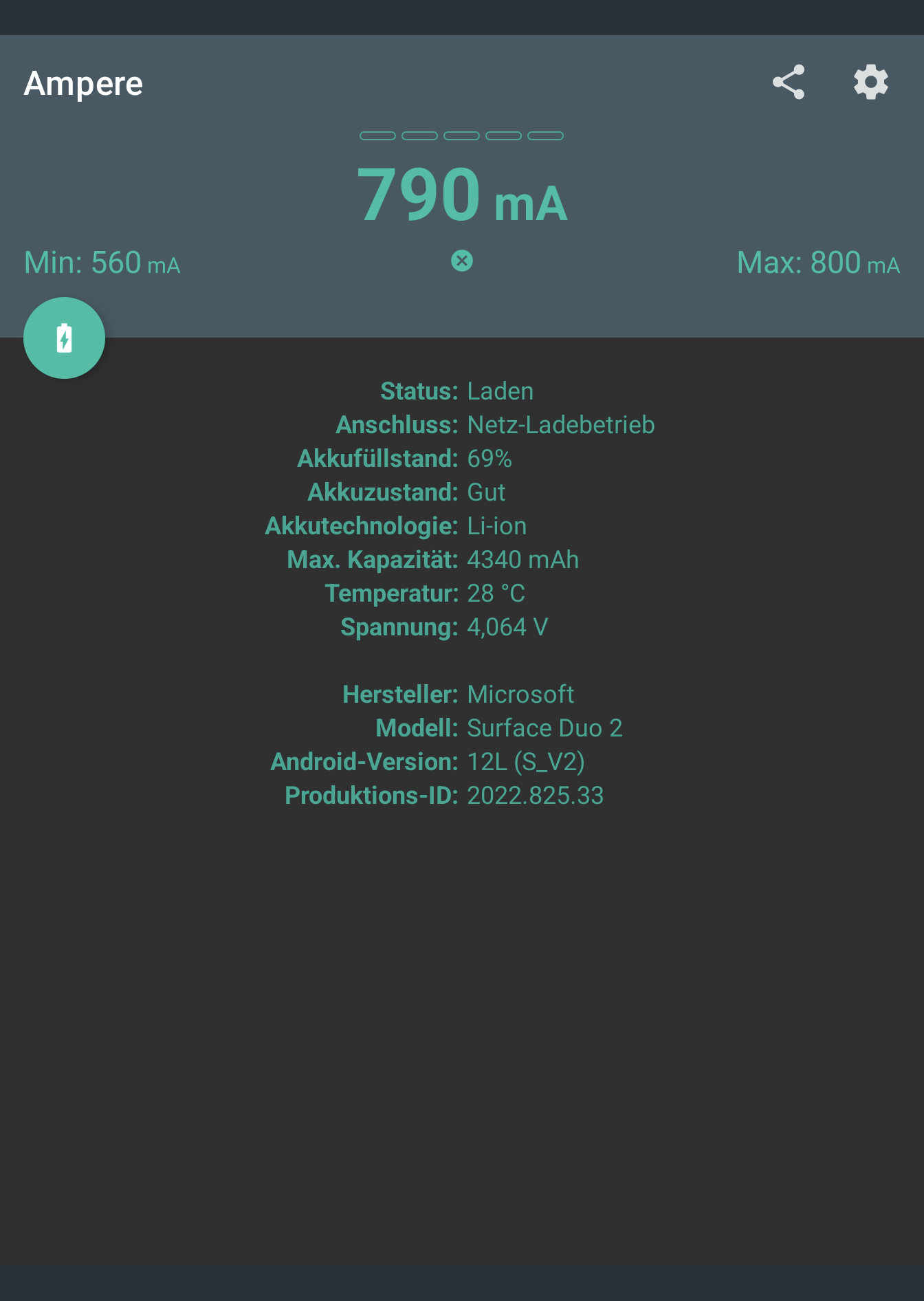

:) [*]Vielen Dank für die Rückmeldungen! Das wss ist testen wollte geht. Kann über den OBD2 mit einem Garmin USB x2 Adapter strom ziehen auch während die Maschine lädt.

OBD2 zu USB Strom
OBD2 zu USB Strom
Lädt mit ca. 1A/h
Lädt mit ca. 1A/h

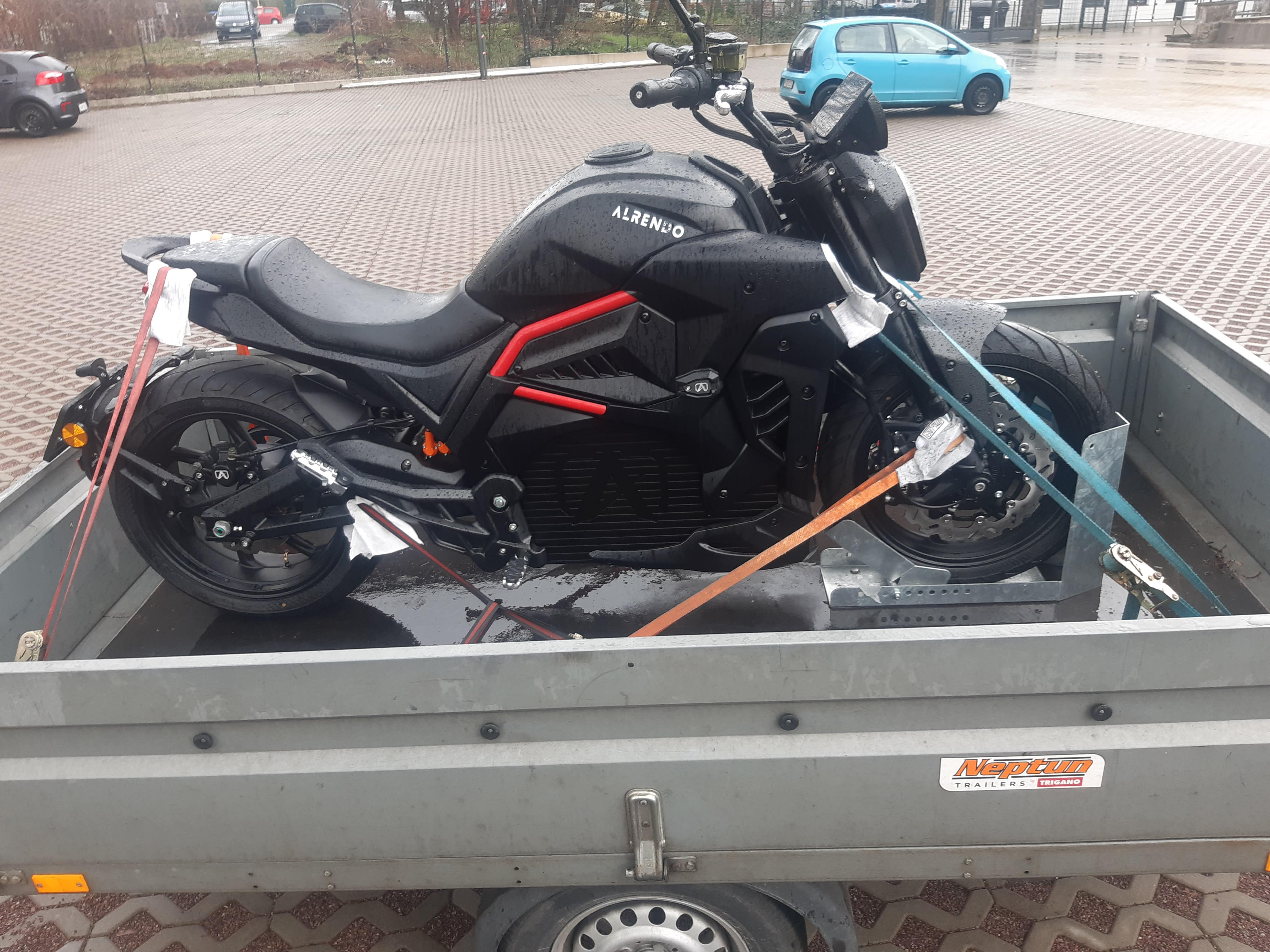

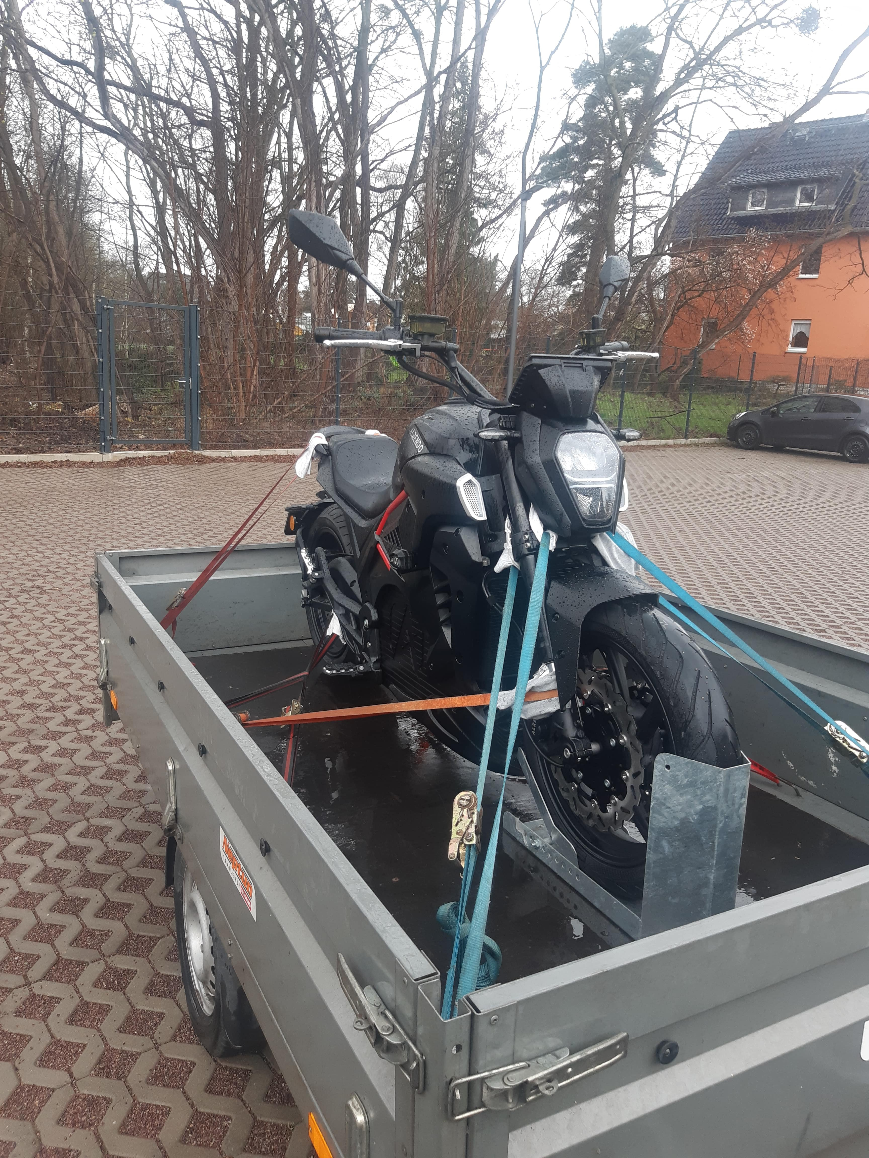

Bei der Zulassungsstelle hat man bei mir die ausgedruckten Blätter auch mit Skepsis beäugt, aber nicht groß rumgemeckert.
Gestern konnte ich dann mein "Moped" auch von Berlin nach Hause holen.
Eigentlich wollte ich fahren, aber die 250 km bei Regen waren mir dann doch etwas zu viel.

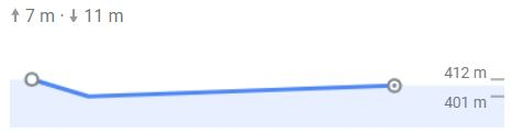

Video von meiner Beschleunigung und Endgeschwindigkeit:
https://youtu.be/_6dN-Qyfv8g
Anbei noch das Profil der Strecke. Start war links, also Bergab gestartet. Zurück recht gerade und dann der Anstieg, insgesamt 1,3 km lang.
