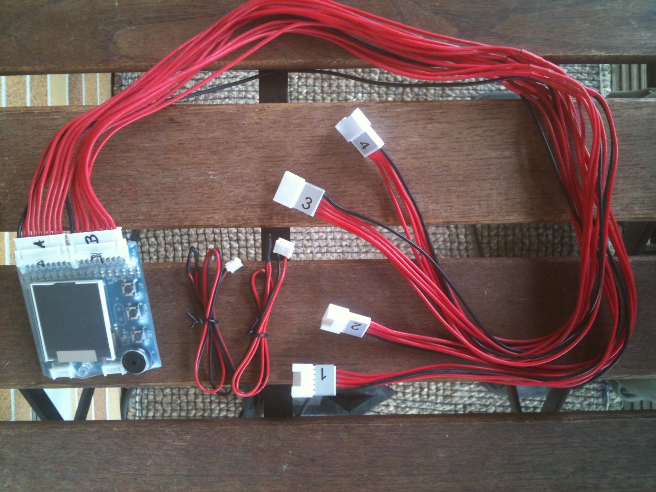

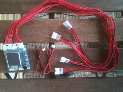

Der Battery Monitor mit Saver für 16S kam Heute per Post. Ich habe ihn gleich Konfektionieren lassen für 4 PQ-Stiftteile mit Kabel.
Die Eckdaten sind programmierbar für den Gebrauch. Ein vernünftiges Schaltkästchen muss ich noch finden dafür.
Es soll ja dann für andere Zellen/Roller auch benutzt werden können! Wieder mal made in CN...... und Gebrauchsanleitung in Englisch.
Zwei Temp-Fühler sind auch dabei! :shock:

Monitor mit Saver 16S
Der Pioniergeist lebt weiter. Wie ja schon einige bemerkt haben ist dieser Monitor nur für 4 Blöcke die Lebensversicherung
und für mich eine Spielerei. Ich muss halt davon ausgehen wenn 4 Blöcke im grünen Bereich sind dann werden es wohl auch
die restliche 2 sein. Hab die Tischdecke vorher weg........
Man sollte halt dann auch mal die zu prüfenden Blocks wechseln. Man muss aber immer in der Reihenfolge bleiben.
Bei meinen Blei-Generationen hat es eigentlich immer den Akku am Minus als ersten erwischt. Warum kann ich nicht sagen.
Aber verdächtig ist diese Tatsache schon. Auch im Elweb ist gerade ein User über dieses Prob gestolpert. Dieser erste Akku
wo man Minus für die gesamten Spannungen abgreift, also 12 Volt wie auch 72 Volt und dann noch vom Lader als Solches
verwendet wird hat eigentlich die meiste Beanspruchung. Theorien nur aus dem Bauch.
Vielleicht ist es bei den LiFePo4 Akkus auch so? Der erste Akku-Satz sollte eigentlich in der Überprüfung sein. Der Rest für Stichproben oder
zum Balancieren der Zellen benutzen. Da wären wieder mal die Fachleute gefragt.
Meine dann neue Tankanzeige wird dann im grünen/gelben/roten Bereich mein Weiterfahren oder Auftanken symbolisieren. :lol:
Natürlich unter dem Sitz. Ein Stopp and Go wäre dann jedenfalls angesagt. Auch dieses Teil soll wieder unisex verbaut werden.
Plug and play ist auch hier angestrebt! Ein passendes Gehäuse, altes Multimessgerät oder altes Handygehäuse mit ausreichendem
Displaycover könnte es werden :?:

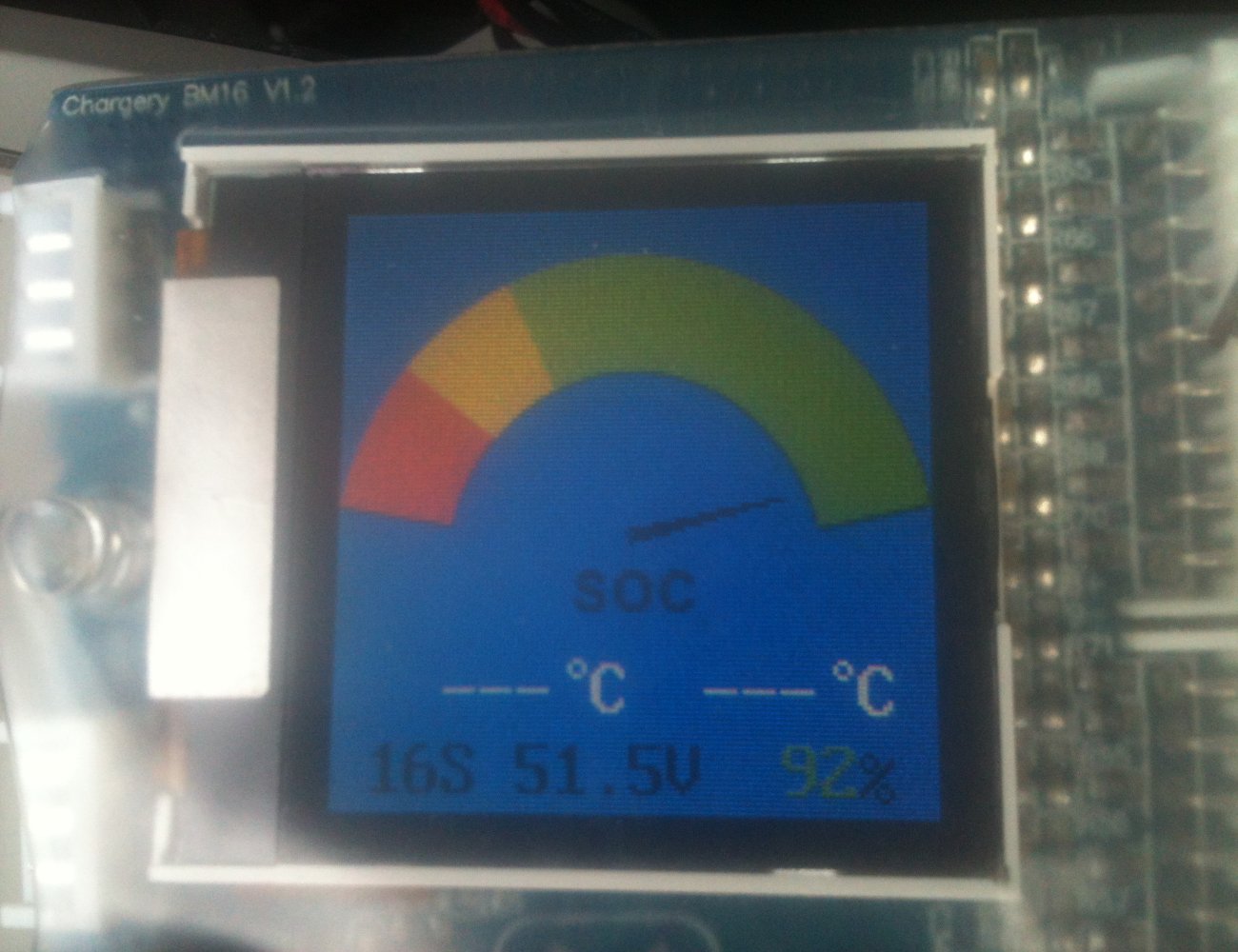

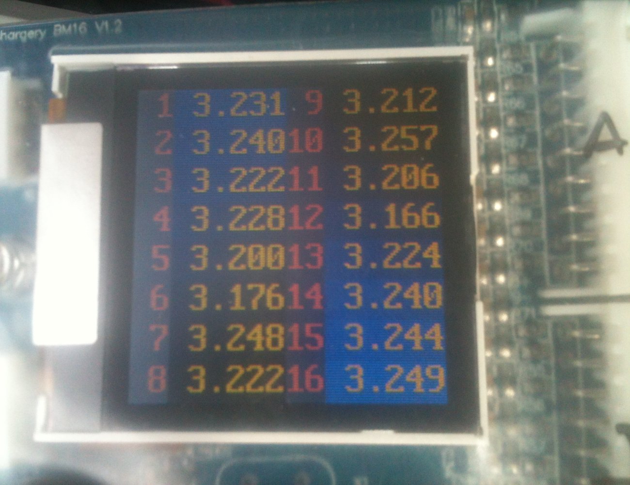

Monitor an Block 1-4 angeschlossen =16S
Monitor nach 35 km vor dem Laden<br />Zelle 1-16
Zelle 1-16
Tankanzeige Zelle<br />1-16
Tankanzeige Zelle
1-16
Nach dem Screenshot hab ich die Balancer wieder angedoggt und den Schnell-Lader angeschlossen.
GEFÜTTERT VON SOLARSTROM AUF DEM CARPORT.
Zwei Stunden hat er gebraucht um die 84,9 Volt zu erreichen.
Dabei wurden in dem Schätzeisen 1,3 kw/h verbraten.
Morgen früh mess ich mal die Zellspannung nach der Ladung. 3,5 Volt sollten es schon sein.
Ich gönn ihm erst die Nachtruhe.
Was mich etwas verwundert ist die Tatsache das der Lader zwar mit fast 9A zur Sache geht, aber am Schätzeisen
nur ein Max A von 3,9 zusammen kommt. Das Schätzeisen werd ich mal tauschen.
Die Zelle im Block 3 und zwar die vierte scheint etwas zu schwächeln bei 3,164 Volt.
Wie schon gesagt das waren 36 km ohne Leistungsverlust und in der Original-Anzeige war der Balken unter Last etwa in der Mitte von Blau.
Halb leer ? :lol:
Eine Programmierung für die Unterspannung hab ich noch nicht eingegeben. Werde mich vielleicht auf 3V einigen?
Das ist der Hit, und ich habs selbst gebaut. :o

Joehannes hat geschrieben:Was mich etwas verwundert ist die Tatsache das der Lader zwar mit fast 9A zur Sache geht, aber am Schätzeisen
9A an 230V, oder 9A an 72...87V? Weil wenn letzteres wäre das Schätzeinsen ziemlich genau mit seinen 3,9A an 230V :D
Eher 2,5V. Bei 3V schon abbrechen wirst Du nicht viel Freude haben bei etwas längeren Fahrten oder bei hohen Beschleunigungs- oder Bergaufströmen. Was schriebt denn der Zellhersteller vor als absolute Untergrenze?

Das sieht doch gut aus. Ich denke, die Zellen waren an der 80-90%-Grenze, was ja auch das Energiekostenmeßgerät anzeigt, ebenso die ca. 2 Stunden fürs Laden, macht ca. 18Ah rein in die Kiste. Die leicht driftenden Spannungen in dem Zustand kann man durchgehen lassen, die ersten Zellen waren schon auf dem Sturzflug. Viel weiter wäre es nicht gegangen.
Die Spannung bleibt bei unseren Zellen und diesen Außentemperaturen recht konstant, bis kurz bevor sie leer sind. Das ist dann eine Frage von 2-4km. Im Winter sieht es dann übler aus.
Wenn nach dem Ladevorgang nicht alle Zellen die 3.5V erreichen, wäre m.E. ein 0.8A - Ladung sinnvoll. Wenn die Zellen soweit leergefahren werden, kommen die eher ins driften. Aber ladt erst einmal normal auf und schau dann nach.
Wenn ich mich recht entsinne: konnte man das Meßgerät nicht während der Fahrt anschließen und er zeigt anschließend die niedrigste erreichte Spannung jeder Zelle an? Das wäre sicherlich aufschlußreicher als die Momentaufnahme im Leerlauf.
Zum Schätzeisen mit den 3.9A: das zeigt ggf. zuviel an, wenn Du das Energiekostenmeßgerät meinst? Dein Lader dürfte ca. 800W ziehen (9A mal ca. 80V zzgl. Ladeverluste), das sollte dann an der 230V-Dose rund 3.5A bedeuten. (Ich bin zu langsam beim Schreiben, hat MEroller schon geschrieben).
Die Unterspannungsgrenze wäre mit 3V recht großzügig bemessen. Thundersky gibt 2.5V an, schweigt aber darüber, ob das Leerlauf- oder Lastspannung sein soll, und bezieht das auf ca. 20° (oder 25°, bin zu faul, um mir das Datenblatt rauszusuchen, bei -25° waren die schon bei 1.5V). Für den Sommer wäre 3V ein Versuch, es kann aber sein, dass das Gerät zu früh anschlägt. 2.8V wäre m.E. auch ok, das wären im Leerlauf immer noch über 3V, aber probieren geht über studieren. Für den Winter würde ich 2.5V-2.7V empfehlen. Ich sehe gerade: MEroller hat da schon die passenden Daten genannt.
