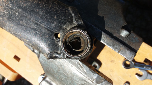

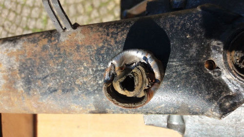

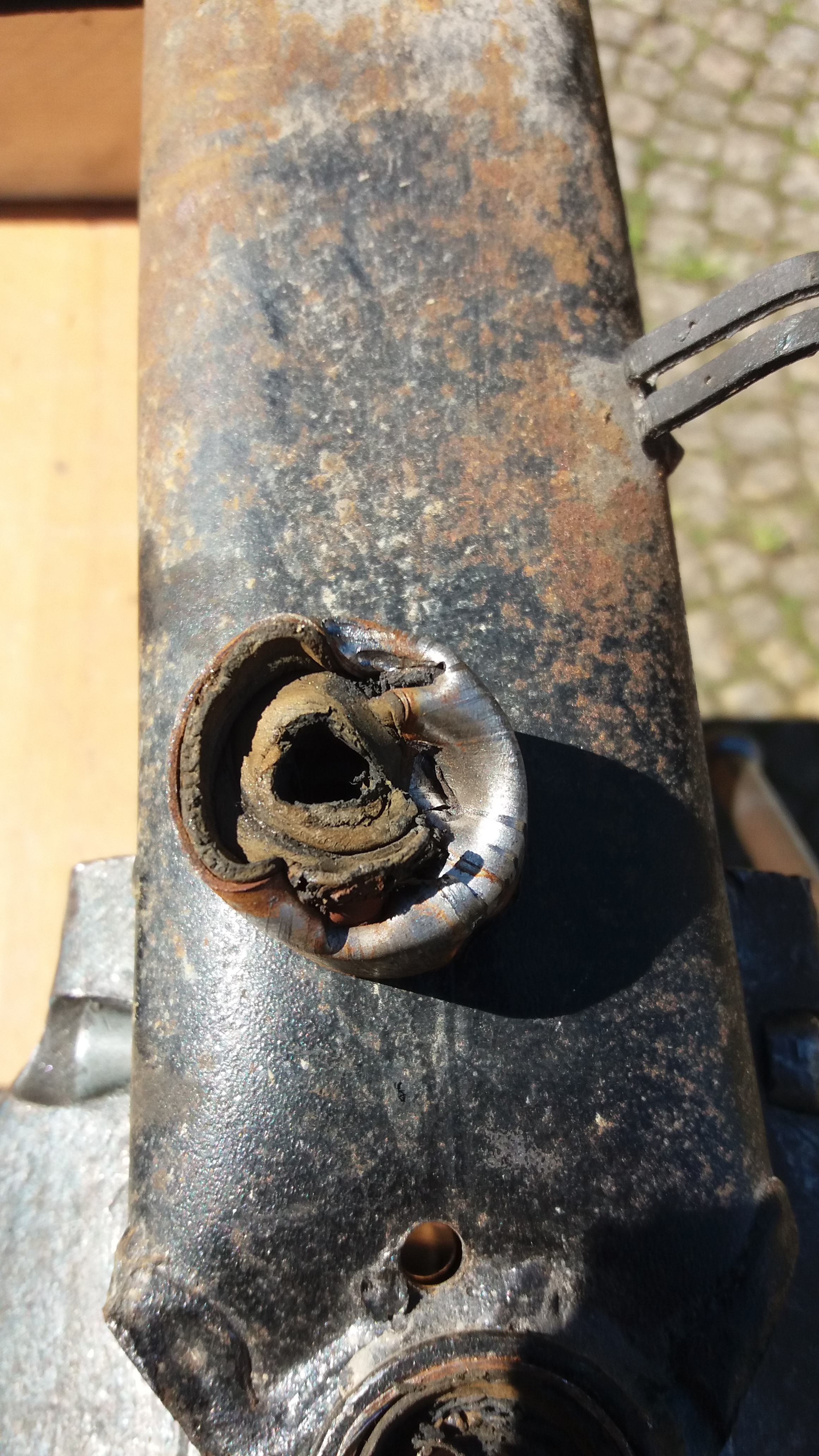

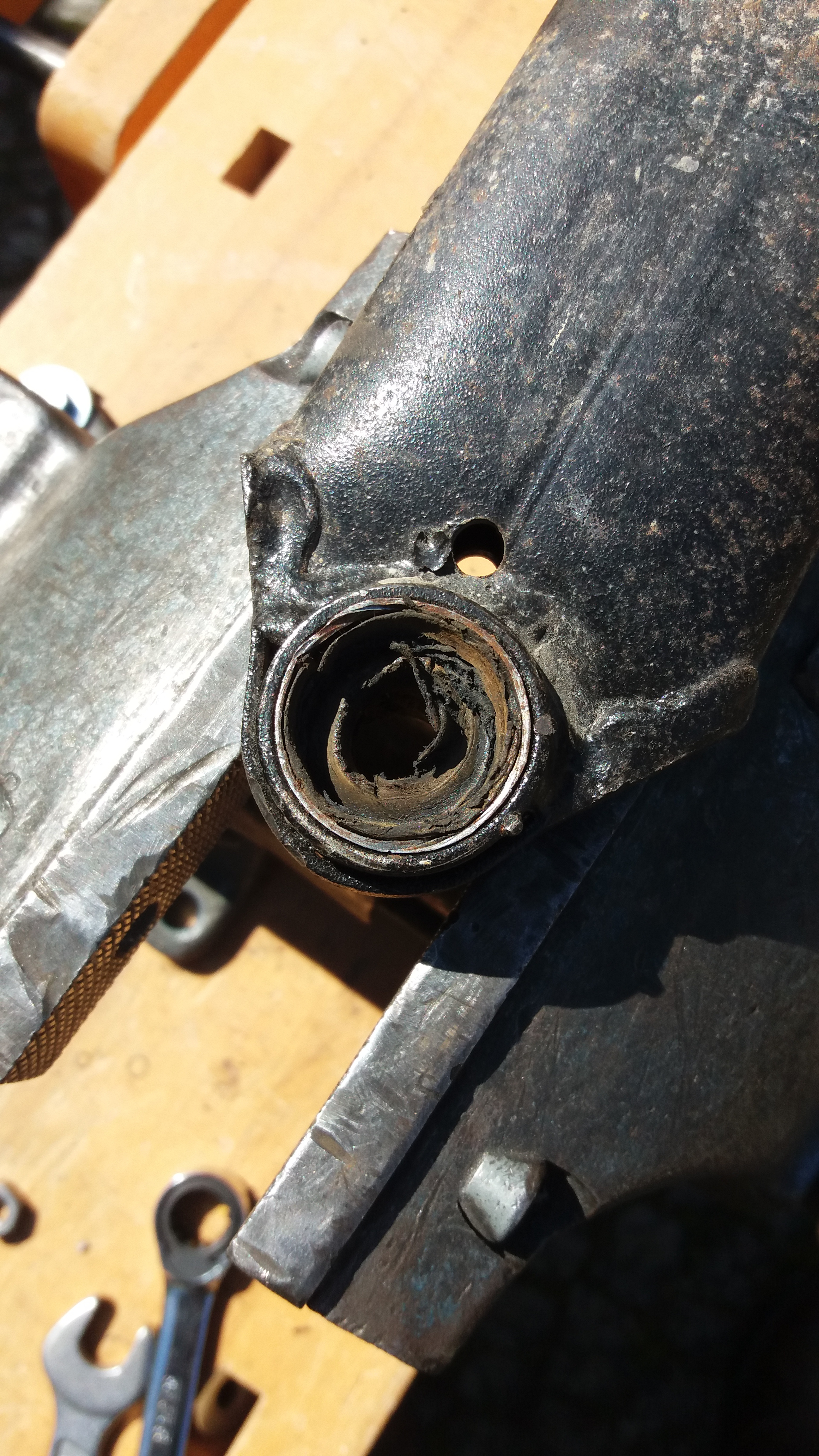

Heute musst ich beim grenzwertigen Kurvenräubern mit dem neuen Heidenau Hinterreifen feststellen das die Karre beim Lastwechsel ganz schön eiert, das war letztes Jahr noch anders.
In der Garage auf den Hauptständer gestellt und mal die Schwinge seitlich bewegt.
Siehe da , eines der Gummilager der Schwinge ist gerissen.
Das schon nach 6 Jahren. Der China Gummi scheint nicht viel zu taugen.
Neue sind bestellt. Natürlich wieder "chinesische" noch mal 6 Jahre hält der Roller eh nicht, ansonsten fluche ich halt in 6 Jahren wieder und wechsel noch mal.
Bin gespannt wie "gut" sich die Teile rausdrücken lassen. Habe weder Schraubstock noch Presse zu Hause, zudem will ich eigentlich auch nichts unnötiges abhängen oder abschrauben. Werde mir eine einseitig geschlossene Hülse mit Außendurchmesser 29mm und 10er Gewinde drin drehen sowie eine mit Innendurchmesser 31mm und 10,5er Durchgangsloch, dann eine lange 10er Schraube durch und feste dran drehen, wird schon schief gehen.

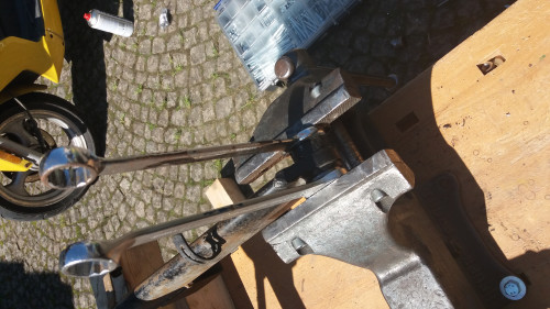

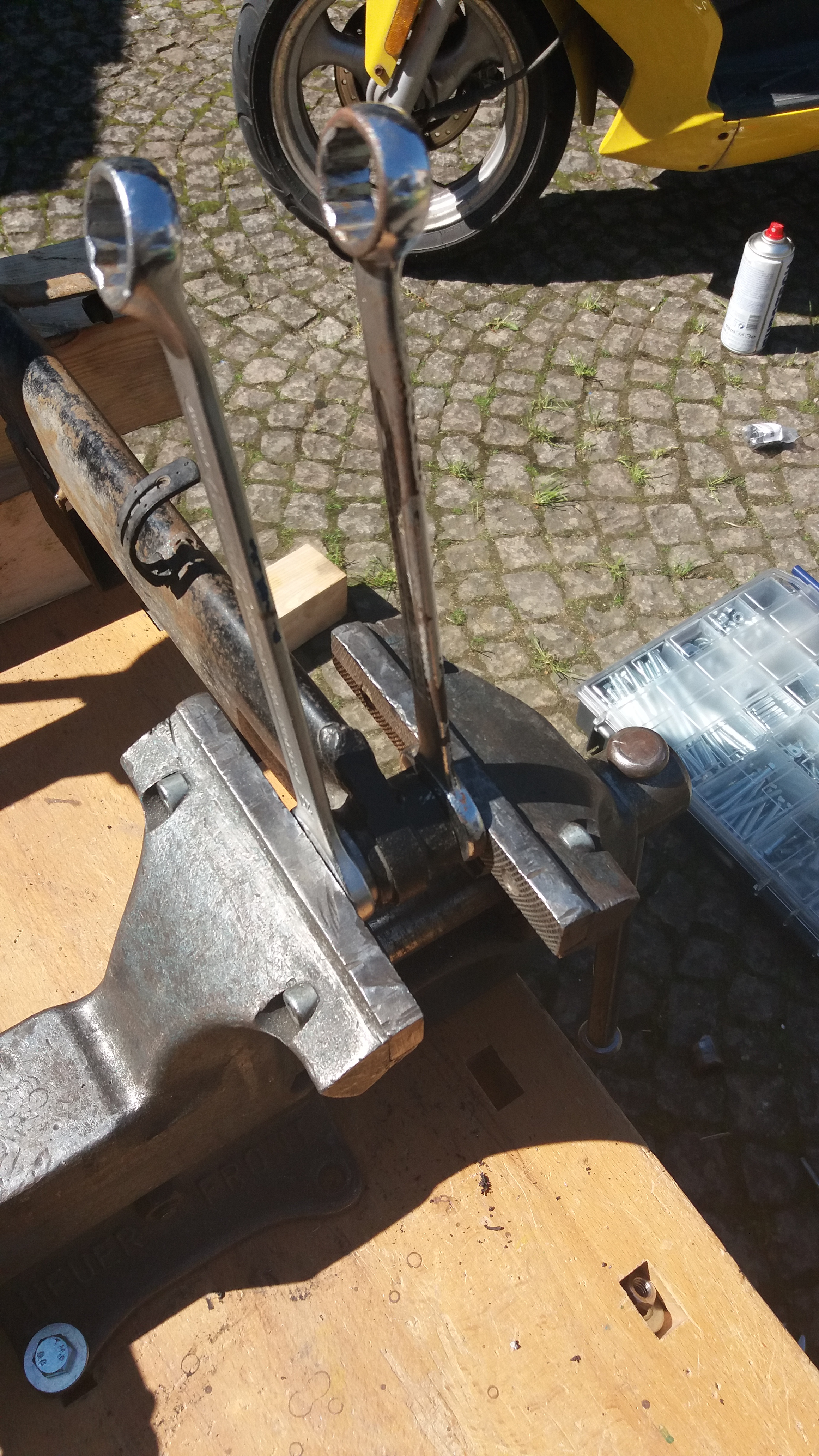

Die Schwingenlager sind gewechselt.
Interresant war deren Sicherung, da war von der Innenseite ein kleiner Stahlnagel eingeschlagen.
Raus ging das defekte Gummilager nur mit dem Hammer und völlig deformiert.
Das wieder einpressen mit dem Schraubstock war dagegen ein Kinderspiel. Zwei Gabelschlüssel und dann feste drehen.
Die Schwinge wird noch sandgestrahlt und neu lackiert.
So rostig wird sie nicht mehr eingebaut.
