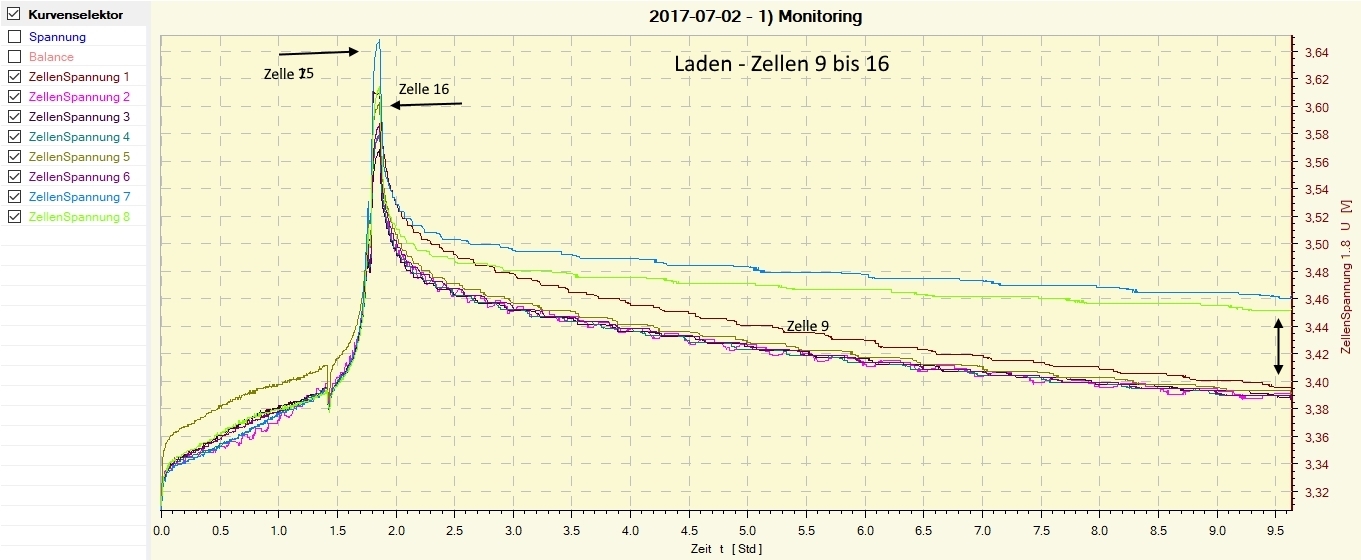

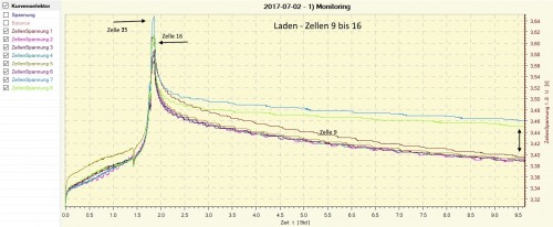

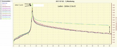

Ich wollte nur nicht die Zelle 9 (mit dem defekten balancer, inzwischen ist Ersatz bestellt) auf 3.65V hochziehen, weil ja gerade dann die Zelle 9 überladen worden wäre, wenn die restlichen bis voll angehoben werden sollen per Originallader. Deswegen habe ich die Zelle 9 auf gleiches Niveau gebracht und diese sollten dann mit den anderen 15 mitkommen.
Stimmt denn meine Theorie, dass fehlende Kapazität (Laborlader bei Zelle 9 zu früh abgeschaltet. 1.5A gingen noch) dazu führen kann, dass diese beim Laden etwas lahmt und dafür andere zuviel?
Ich hätte ja gerne die Grafik bei >=4V der vier Zellen - jeweils 2 am Ende eines 8er Packs - hier gezeigt, aber das Logfile des Junsi war nach über 20h bereits voll und die warnten mich nicht :( das machen die wohl nur bei time out. Da werde ich mal den Intervall raufsetzen -> weniger Datensätze.
Ich habe die >=4V also nur auf dem display sehen können.

Nach mehrmaligem Fahren veranstalten jetzt nur noch die bekannten Kandidaten wieder Zirkus.
voreilende Zellen, die den Rest wiederrum auf Distanz halten.
Gäbe es da eine Möglichkeit, z.B. die voreilenden Zellen 7u.8/15.u.16 mit Balancern niedrigerer Schwellenspannung z.B. 3.4V statt 3.5V auszustatten oder sollten diese mehr Ampere "verbraten" können (1.B. 1.5A statt aktuell 0.7A). Oder ließe sich das ohne einen Austausch der Balancer noch anders "technisch" lösen?

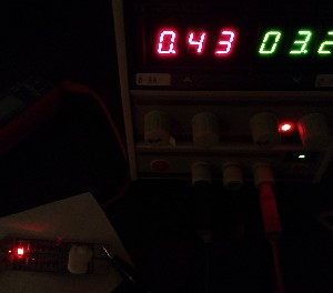

Todo: Balancer am Labornetzteil anschließen und prüfen, wann er warm wird/LEDs beginnen zu leuchten.

Meine Messung hat es bestätigt. Ab 3.1V leuchtet die LED am Original Lastmodul (links unten zu sehen) und merklich heiß wird es auf der Platine ab 3.4V
D. h. das weitere Laden wurde hier heimlich abgebremst.... nicht aber das Entladen :roll:

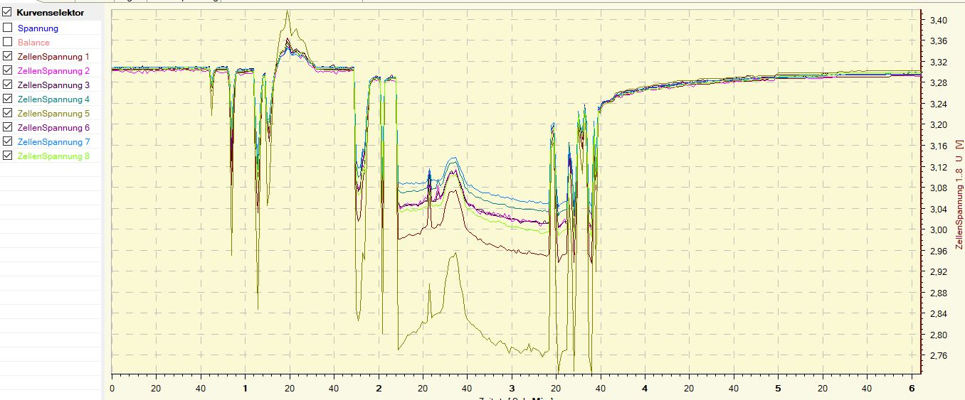

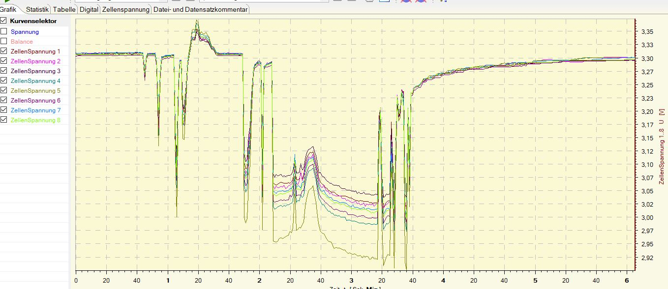

Aufzeichnung Fahrt/Last mit Junsi Cellog
(Zellen 1-8)
(Zellen 9-16)
nachdem ich die Zelle 16 dann soweit mit "Kapazität" gefüllt hatte, durfte ich heute zwei kurze (1km, 2km) Probefahrten machen. Die Zellen lagen alle gleichauf bei ca. 3.52V nach dem abschließenden Laden mit dem Ladegerät des Rollers.
Zwei der Zellen (5 und 13) sehen hier nicht so schön aus (alle 16 jetzt 7 Jahre alt, ganzjährig gefahren). Da macht die Zelle 16 schon einen besseren Eindruck.
