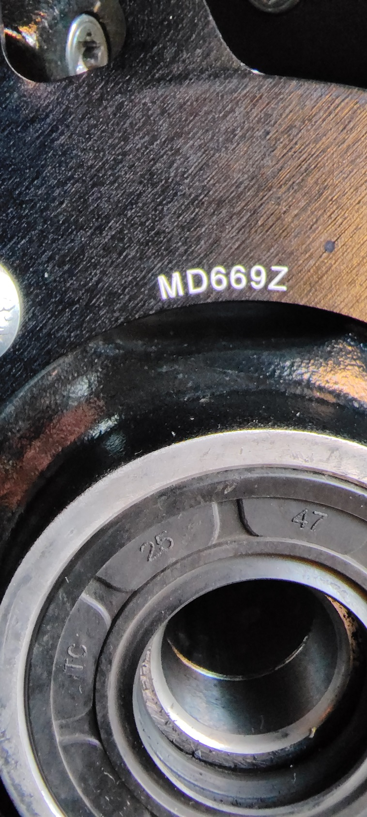

Ich habe die EBC-Scheiben auf einer DSR/X schon mal gesehen.
Nr.: MD669Z
Nr.: MD669Z

Re: Rubbeln / Holpernde Bremse bei der SR/S
Moin Siggi,
Danke für die Info. Das Z kennt EBC aber nicht, ein X wäre möglich.
Na mal abwarten was ich bekomme, scheitert noch an Kleinteilen, unglaublich
Ich hab' ein Foto davon gemacht ... eindeutig ein Z. Ganz sicher.
